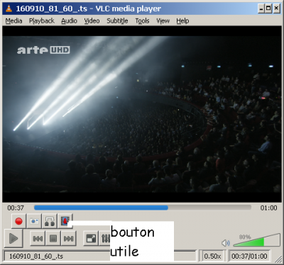

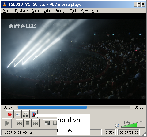

Avec VLC l'astuce c'est qu'il y a un bouton pas vraiment intuitif mais utile qui fait le frame by frame.
Re: Ultra haute définition (UHD)
Messagepar Franck Morin » 11 Sep 2016 09:49
merci pour le bouton "frame by frame". en effet c'est bien plus pratique.
