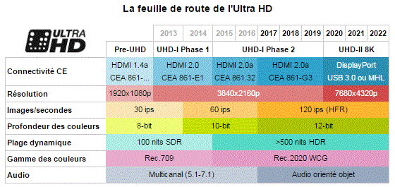

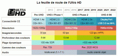

La norme DVB UHD-1 Phase 2 approuvée par l'Institut Européen des Normes de Télécommunications
L'Institut Européen des Normes de Télécommunications (ETSI) vient d'approuver la norme DVB UHD-1 Phase 2 qui comprend le HDR, HFR et une meilleure qualité audio.
Le consortium DVB avait déjà validé les spécifications en novembre 2016 et le standard TS 101 154 V2.3.1 est désormais formellement approuvée par l'ETSI, ouvrant la voie aux fabricants et diffuseurs pour utiliser cette norme.
L'UHD-1 Phase 2 prend notamment en charge le HDR HLG (Hybrid Log Gamma) et PQ (Perceptual Quantizer), le HFR (High Frame Rate) au delà des 50/60 Hz et l'espace couleur Rec.2020. Côté audio, l'audio 3D orientés objet fait partie des spécifications validées.

L' «audio 3D orientés objet» je n'ai aucune idée de ce que c'est mais ça me rappelle https://www.youtube.com/watch?v=Y4RJA8QlVu4 :lol:
