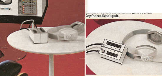

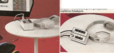

Messagepar bernard7715 » 16 Oct 2012 12:29
Et il a une commande a distance a fil pour le changement de la chaîne sur le tube couleur , en plus elle comporte une prise casque DIN pour écouté le son d'un des petits écrans, que l'on sélectionne grâce au clavier a trois touches.
