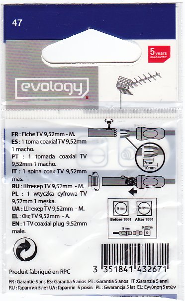

Salut !
Tu les as trouvé où tes fiches toutes métalliques assez sérieuse?
Je pense que dans les supermarchés c’est du bas de gamme, dans les magasins spécialisés c’est déjà mieux
on trouve un peu de tout.
Comme cette fiche avec une vis pour serrer l’âme du fil, vendu à 1.55 mais attention la marque fait
aussi les mêmes sans vis à moins d’un €.
Je rouspète encore mais pourquoi en Hfi et vidéo les fabricants ne font pas comme en informatique
avec des vis pour bien maintenir les câbles (comme le câble du moniteur…) ?
Déplacez voir le meuble télé il y a des chances pour que la première fiche qui se barre
soit celle de l’antenne, puis la (vieille) péritel qui si elle ne se barre pas se met de travers. :evil:

L'image précédente avec :
9.00 mm avant 1991
en 1991 -> ?
9.52 mm après 1991,
m'étonne car le 9.52 mm était utilisé bien avant cela. J'en avais vers 1975 et le 9.00 se faisait déjà plus rare.
