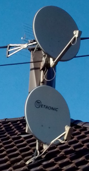

Messagepar julien74 » 26 Avr 2022 12:22
Pourrais-tu prendre en photo l'antenne du toit de Dangolsheim prise depuis le jardin ou la terrasse? :wink:

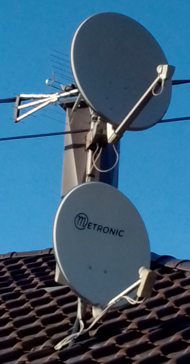

Messagepar didierledru » 29 Mai 2022 22:21
Désolé, je n'ai pas pu répondre plus tôt, merci pour votre réponse. La photo figure ci-dessous. Il faut savoir que le rateau tnt françaises est dirigé vers l'émetteur de Nordheim et les paraboles étaient dirigées vers le satellite qui diffusait les chaînes allemandes astra qui maintenant ne semble plus émettre, plusieurs chaînes ont disparu et actuellement les têtes de lecture des paraboles ne sont plus opérationnelles. Je ne sais pas si l'on peut changer les têtes seules ou s'il faut tout acheter (démodulateur, plateau et tête). Il faut dire qu'il y a deux télés qui sont concernées par les chaînes allemandes. Pour l'instant une antenne plate collée à la fenêtre permet uniquement d'avoir quelques chaînes tnt allemandes ZDF, ZDF news, ZDF néo, Kika, 3Sat, RTL Live et quelques chaînes avec ventes de produits ... le propriétaire est très déçu car il pensait capter ARD, VOX, WDR, MDR, Pro7 ... plusieurs chaînes avaient disparu petit à petit accès par satellite avant que la tête de lecture ne rende l'âme. Quelle solution serait la moins chère à mettre en oeuvre ? Merci https://www.cjoint.com/c/LEDvkdLQmup

Messagepar marceljack » 30 Mai 2022 08:17
Le plus probable c'est que c'est ta (tes) parabole(s) qui se sont déréglées et que rien n'est à remplacer.
Il suffit d'un déréglage de moins de 1° pour ne plus recevoir le satellite car une parabole est très directive, beaucoup plus qu'un "râteau" terrestre.
La manière dont tes paraboles sont montées sur le mât, en particulier celle du haut, fait qu'elles présentent une forte prise au vent qui peut avoir entraîné un déréglage suffisant pour perdre la réception.
Je pense qu'il convient de refaire le pointage des paraboles et de revoir leur fixation ainsi que celle du mât poôur rétablir une réception durable.
Question subsidiaire: pourquoi y a-t-il 2 paraboles qui semblent dirigées vers le même satellite ?
Re: Urgent : Problème de réception TNT Bas-Rhin
Messagepar didierledru » 30 Mai 2022 22:14
D'après le propriétaire, la parabole du bas permettait d'avoir les chaînes françaises et celle du haut les chaînes allemandes via le satellite Astra. Il n'a que celle du haut qui fonctionne encore mais plusieurs chaînes disparaissent petit à petit depuis le passage à la partie HD.
Le râteau semble permettre d'avoir accès à la tnt française pour l'ensemble des prises murales via des câbles coaxiaux.
Par contre, il y avait une troisième parabole qui a été enlevée car elle était rouillée et lors de l'activation du démodulateur astra cela a généré une sorte de "craquement", la tête de la parabole semblait avoir rendu l'âme selon le propriétaire.

Messagepar marceljack » 31 Mai 2022 09:09
didierledru a écrit:D'après le propriétaire, la parabole du bas permettait d'avoir les chaînes françaises et celle du haut les chaînes allemandes via le satellite Astra. Il n'a que celle du haut qui fonctionne encore mais plusieurs chaînes disparaissent petit à petit depuis le passage à la partie HD.
S'il ne reçoit qu'une partie des chaînes d'Astra, c'est que la parabole est mal réglée, ce qui est sans doute dû à sa position en haut du mât qui la rend plus sensible à des mouvements dûs par exemple au vent. Une antenne satellite n'a pas besoin d'être en hauteur et il est recommandé que sa fixation soit très proche de celle du mât pour réduire au minimum ses mouvements avec le vent.
S'il n'a besoin que d'une seule parabole, je recommanderais de démonter celle du haut afin de réduire la prise au vent et de réorienter celle du bas (qui a un LNB à 2 sorties) vers Astra 19.2°E, ce qui permettrait de recevoir les chaînes allemandes sur deux TV.
Pour ce qui est de l'antenne terrestre elle semble en bon état et devrait donner de meilleurs résultats que l'antenne dans les combles pour les chaînes françaises. Vérifier simplement l'état des câbles et des connexions et éviter de la coupler au satellite (ça peut provoquer des perturbations de la TNT quand le récepteur satellite est en marche).
