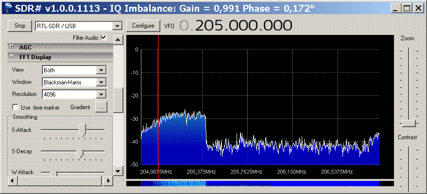

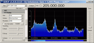

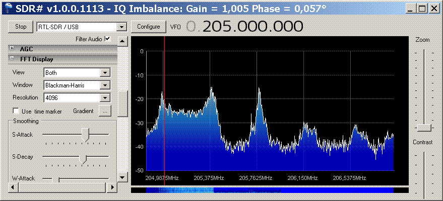

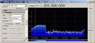

Outre l'usage classique j'ai constaté que les filtres passe bande FM sur la voie radio
et rejecteur FM sur la voie TV sont assez efficaces.
A essayer donc si vous entendez du trafic aviation sur votre tuner FM
Ou si la FM perturbe votre réception DAB ou RTLSDR
Cas des captures montrant la perturbation du canal 9B par des intermodulations d'ordre 2
Causées par une tripotée d'émetteurs FM de 1 Kw entre 4 et 6 Km de chez moi.
PS : la sortie SAT doit etre utile pour la bande L ou le 1090 Mhz
SANS.GIF -->
Sans filtre
AVEC.GIF -->
Avec filtre
