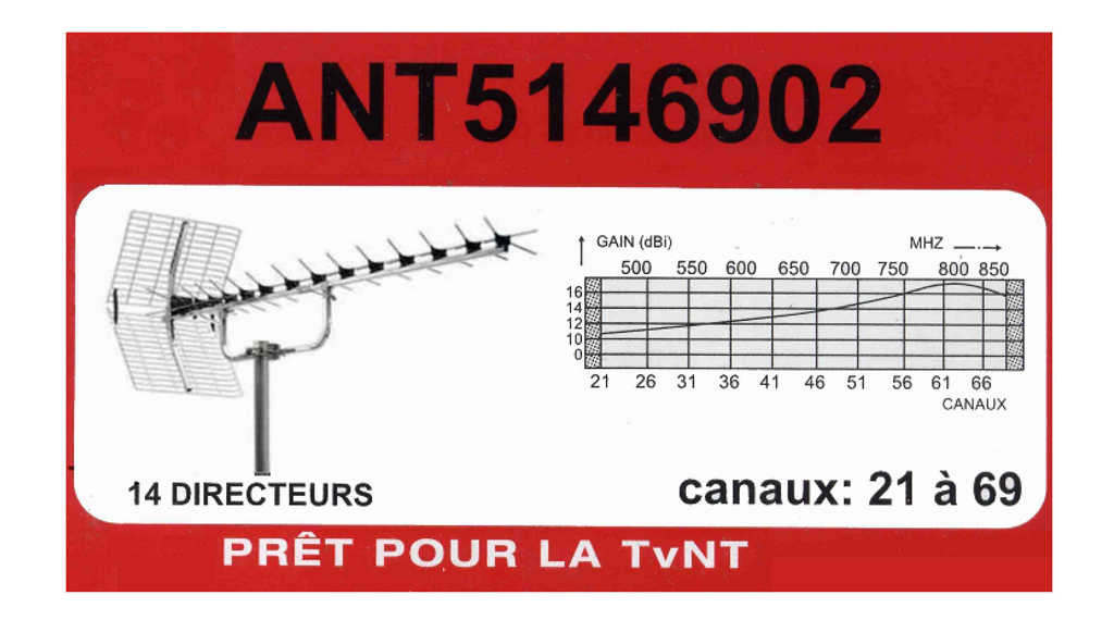

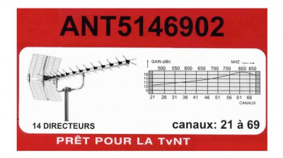

Mon antenne TV installé en 2005, voir ci-dessous:
C'est bien moi qui ai installé cette antenne, si le montage est mauvais car je n'y connais absolument rien en antennes, merci de me l'indiquer. /\/\
Travail à effectuer !
1) Je supprime l'antenne VHF.
2) Je supprime le coupleur (VHF/UHF/FM)
3) Je change l'antenne UHF, soit disant demi bande basse par une antenne large bande 21/69.
4) Je change le câble d'antenne blanc 75 Ohms, par un câble d'antenne noir 75 Ohms extérieur.
5) Je descends un deuxième câble séparé pour la FM, ou est-ce qu'un coupleur UHF/FM, ne pose acun problème ?
6) Dans le cas d'un nouveau câble lequel choisir, 75 ou 300 Ohms, pour la bande FM ?
Merci pour le dignostique et le sauvetage. --|--

Alors, avec la photo, cela donne une petite idée du type d'antenne ?

On ne peut pas toujours déterminé à partir d'une photo si une antenne est large bande ou pas.
Seule l'étiquette ou le marquage sur l'antenne le permet ou la facture si référence de l'antenne à était écrite par par le reglé vendeur.
