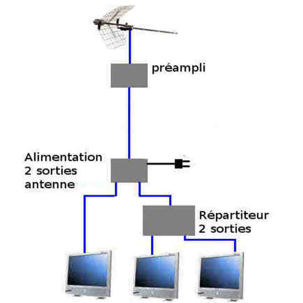

DPe a écrit:faut il un préampli et un ampli ou uniquement le preampli, ou rien du tout (il y aura un répartiteur ou deux quand il y aura la 3e TV à 4,5 dB de perte) ?
Vue le niveau signal, la grande longueur de coaxial et plusieurs prises,commence par installé un pré ampli. Cela devrait solutionné ton probléme
Je te conseille le pre ampli VKA101, il est fiable et robuste en plus beaucoup moins chère que ceux vendu en GSB. https://www.2galli.fr/kit-preampli-et-alim-vka101-1-entrees-uhf-cahors-visiosat,fr,4,VKA101_.cfm
Le preampli étant près de l'antenne et l'alimentation du pré ampli remplaçant ton répartiteur, répartiteur que tu pourras réutilisé pour la 3eme télé.

A mon avis avant de se lancé dans le remplacement du câble et de l'antenne, Comme il lui faudra un preampli, je commencerais pas installé un preampli et voir comment se comporte la réception pendant quelques semaines.

Vu la répartition des canaux sur le bas de la bande UHF , une Wisi EB66 c 21/37 ferait grandement l'affaire , et plus de soucis de 4G dans l'avenir , avec un pré-ampli derrière pour compenser la longueur , avec du coax 17 VATC .
Plus le gain de l'antenne sera fort , moins il y aura de place pour les parasites . :D
Suis le schéma de Bernard pour les branchements et la répartition des prises . :wink:
