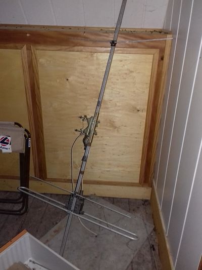

Bonjour à tous
J'ai retrouvé au grenier une très très vieille antenne de tvotre. Je voudrais savoir si cette chose peut encore fonctionner en 2019. Merci d'avance

Ton antenne semble être une antenne vhf
Elle est en piteuse état, il manque de nombreux dipoles. Donc quel soit destiné à la vhf ou à l'uhf, c'est quasiment inutilisable.
Elle bonne pour la decheterie.
En plus la bande vhf n'est plus utilisée.

Ton antenne VHF pourrait éventuellement servir à capter la RNT, la Radio Numérique Terrestre quand tu auras acheté un poste radio DAB+.

Certes, mais il ne faudrait garder que la moitié basse où il y a le dipôle et un directeur, déplacer la fixation à l'arrière et la mettre en polarisation verticale.
Mais vu l'état de l'antenne :?
Et que le boîtier de connetions soit encore utilisable.

kiki37 a écrit:Certes, mais il ne faudrait garder que la moitié basse où il y a le dipôle et un directeur, déplacer la fixation à l'arrière et la mettre en polarisation verticale.
Elle ne semble pas en si mauvais état (du moins pour les éléments restants) ...
Mais je pense qu'il vaudrait mieux ne garder que le trombonne pour avoir une antenne omnidirectionnelle car les émetteurs DAB+ ne seront pas tous au même endroit (sauf si loopings est assez loin d'une agglomération où se trouvent tous les émetteurs, dans ce cas monter les 2 éléments avec le directeur vers cette agglomération pour avoir un léger gain dans cette direction).
En tout état de cause si l'antenne est monté sur un mât métallique vertical il faudrait en éloigner le trombonne d'au moins 1/4 onde (un peu plus de la moitié de la dimension du trombonne).

Si ça se trouve Loopings habite une commune où il pourra capter toute la RNT simplement avec une antenne télescopique intérieure incorporée à son poste radio DAB+ ce qui rend l'utilisation de cette vieille antenne VHF superflue.
A l'inverse si il a des difficultés à capter la RNT en indoor dans sa maison à cause des murs, le simple fait d'avoir une antenne dehors permettrait de mieux recevoir même si l'antenne n'est pas totalement adaptée aux fréquences de la RNT et qu'elle n'est pas en bon état, c'est toujours mieux qu'une simple antenne télescopique à l'intérieur de la maison.
Encore faut-il que Loopings veuille investir dans un poste radio DAB+ et que ce poste possède une prise antenne extérieure. :wink:
Donc ça fait beaucoup de "si", mais pour résumer cette vieille antenne ne sert à rien pour la télévision mais pourrait avoir éventuellement une utilité pour la Radio Numérique Terrestre en DAB+.

C'est bien une VHF bande III de chez Portenseigne , et effectivement il lui manque qq éléments directeurs , on dirait par contre qu'elle était montée à l'intérieur .
Ça n'a pas grande utilité aujourd'hui mis à part pour les collectionneurs ! :roll:
A mon avis quand la radio DAB+ arrivera , ce sera comme pour la FM , la réception indoor sera possible sans antenne extérieure , ou sinon pour faire du DX-DAB+ . :wink:

Tout dépend de la commune où il habite… :wink:
Si il est proche des émetteurs RNT il captera très bien avec une antenne intérieure incorporée, si il est loin ça peut toujours servir d'avoir une antenne extérieure pour capter la RNT même si celle-ci n'est pas totalement adaptée à la RNT et qu'il manque des éléments ça peut sans doute mieux capter qu'avec une antenne intérieure incorporée.
Tout dépend aussi si il veut capter la RNT, si la radio FM lui suffit ou si tout simplement il n'écoute pas la radio dans sa maison là la question ne se pose plus.
