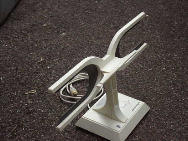

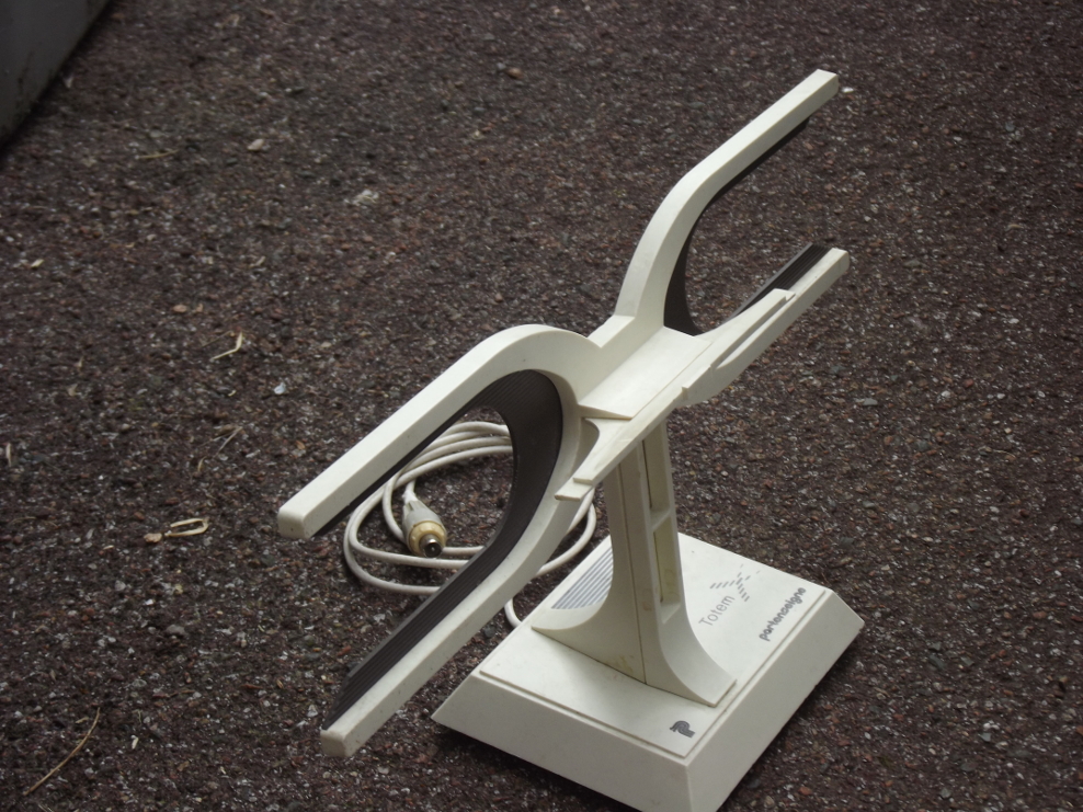

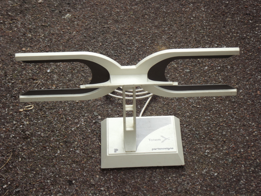

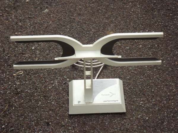

Messagepar bernard7715 » 22 Mai 2020 22:11
L'antenne intérieur Totem de Portenseigne de la fin des années 80/début 90. Elle était fabriqué dans l'usine Portenseigne de Louvier.
Il y a 2 version de cette antenne, une passive et une amplifié .
Elle comportait un dipôle en X et un petit directeur . La version amplifié comportait un ampli de 20db ( OM370) et une petite alim intégré dans le socle.
La fiche antenne n'est pas d'origine. L'antenne de la photo est une antenne retourné par un revendeur a cause de la fiche antenne surmoulé cassée

Re: Vieilles antennes d'intérieur
Messagepar nono 63 » 22 Mai 2020 22:27
Merci Bernard , je ne connaissais pas ce modèle de chez Portenseigne , un design assez futuriste ! :wink:
Messagepar kiki37 » 22 Mai 2020 23:27
Je vais te décevoir Bernard, mais elle n'était pas terrible cette antenne :( , le manque de "directeurs" se faisait sentir :wink:
Messages: 45923
Messagepar marceljack » 23 Mai 2020 08:58
kiki37 a écrit:Je vais te décevoir Bernard, mais elle n'était pas terrible cette antenne :( , le manque de "directeurs" se faisait sentir :wink:
Effectivement le rapport AV/AR ne devait pas être terrible du fait de l'absence de réflecteur plus que du manque de directeurs.
En fait elle reprend le design d'un des 4 niveaux d'une antenne panneau (dipôle + directeur), sans réflecteur.
C'est tout de même nettement mieux qu'un bout de fil ou un morceau de cuivre sur un bout de circuit imprimé ... :wink:
Elle devait avoir un gain de l'ordre de 3 à 5 dB selon le canal, aujourd'hui on pourrait sans doute l'améliorer en ne cherchant à couvrir que les canaux 21 à 48 au lieu de 21 à 69 (en rallongeant un peu le directeur et en l'éloignant un peu du dipôle).
Elle serait sans doute bien meilleure aujourd'hui en TNT qu'elle ne l'était au temps de l'analogique du fait de la moindre sensibilité aux échos de la TNT.
Je pense que l'intérieur de la première version de l'Antengrin (celle sans directeurs externes) devait ressembler à cette "Totem", le plastique en moins. :wink:
