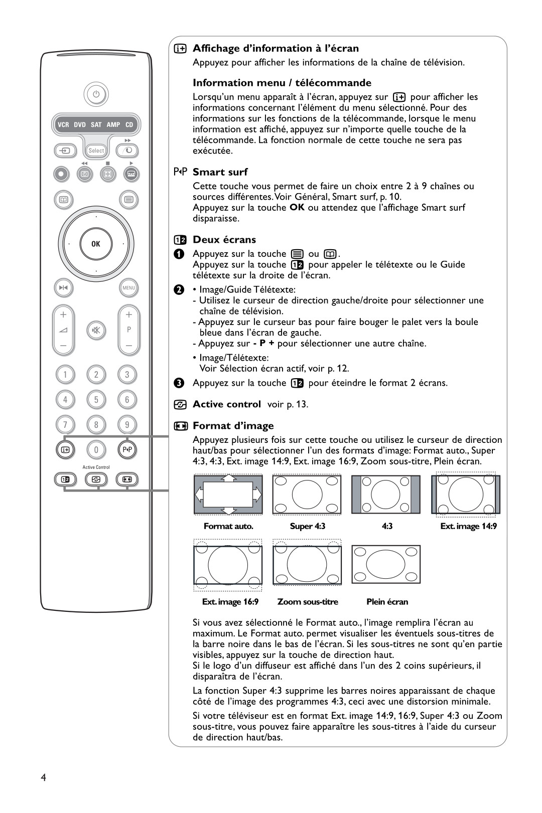

ps : à mon avis le zoom n'a rien à voir avec la réception ou non des chaînes de télévision puisqu'on peut visiblement activer les zooms sur ton CRT quelle que soit la source (il suffit de voir la photo du match de foot sur ton CRT comparée à celle de ton LCD).
Et tu dois bien savoir où on modifie ça : cherche dans ta mémoire d'il y a 17 ans, ou dans la notice du CRT (dont on n'a toujours pas la référence, me semble-t-il), à moins qu'il y ait tout simplement une touche prévue pour ça sur la télécommande.

Messagepar bernard7715 » 05 Juin 2021 02:12
Jacky67 a écrit:Et tu dois bien savoir où on modifie ça : cherche dans ta mémoire d'il y a 17 ans, ou dans la notice du CRT (dont on n'a toujours pas la référence, me semble-t-il), à moins qu'il y ait tout simplement une touche prévue pour ça sur la télécommande.
La télécommande de son tv est celle ci, elle comporte un touche qui permet de changé le format de l'mage.( touche en bas a droite)
