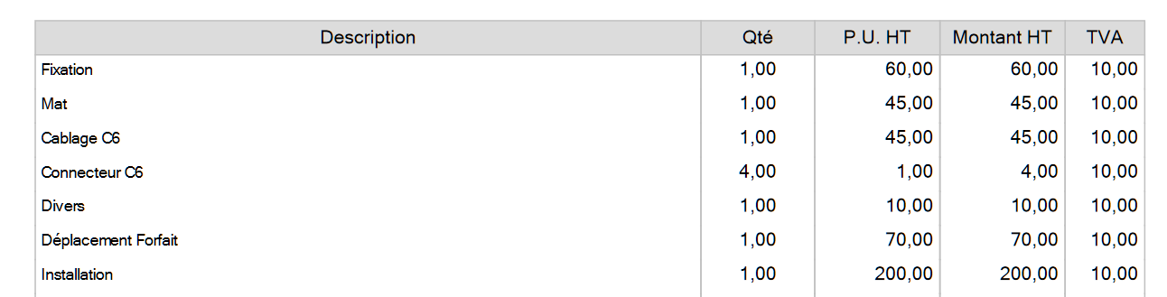

Je souhaite déplacer ma parabole pour la surélever car le niveau de réception actuel est trop juste. J'ai fait venir un antenniste qui me propose de déplacer l'antenne satellite pour 480 €. Cela me paraît excessif sachant que le matériel (parabole et LNB à deux sorties) n'est pas à changer. C'est, j'insiste, juste pour déplacer l'antenne avec évidemment le cheminement des deux câbles à revoir. L'antenniste est situé à 30 Km de chez moi et dans le devis, 77 € sont facturés pour le "forfait déplacement". Je suis seul à penser que c'est cher ou bien c'est un tarif normal ? Presque 500 € pour déplacer une parabole, moi, ça me fait mal ! Jugez plutôt :

Difficile d'émettre une opinion sur ton devis qui n'est pas assez détaillé :(
fixation ==> laquelle, quel genre ?
câblage C6 ==> quelle qualité (référence exacte et complète) ? quelle longueur ?
déplacement ==> me parait élevé, mais 30 km x2 (aller & retour)... :gratt:
installation ==> 200 € ! étant donné que le matériel existe, ce ne serait que de la Main d'œuvre ? Quel est son tarif horaire ? (ce n'est pas précisé)
Peux-tu contacter un autre antenniste pour avoir un autre devis et comparer ?

Pour moi le prix est dans la norme.
Le minimum est pour moi de 400 €.
C'est pour cela qui faut voir à peut être inclure le changement de la parabole et la tête (suivant l'age , le diamètre , passage à une tête quad ).

D'un côté c'est horriblement cher, car tu pourrais le faire toi même ca te couterait juste le matos (et encore 2 fois moins cher que ce qu'il propose, merci amazon) et surement 1h ou 2h de ton temps, auquel il faudrait rajouter le coût d'un pointeur satellite (environ 50 balles).
D'un autre côté, à partir du moment où tu fais intervenir un pro qui a pignon sur rue, il doit payer ses salariés, ses charges salariales, ses impôts, son essence, son véhicule, son local, et tous les investissements consentis pour la création et le maintien de son activité. Donc au final, 500 balles pour tout ca, sachant que ca va lui bouffer une demi journée (même si sur place ca lui prend 30mn, faut pas oublier la durée du transport, les bouchons etc.), je suis même pas sûr que ce soit une opération rentable pour lui.
