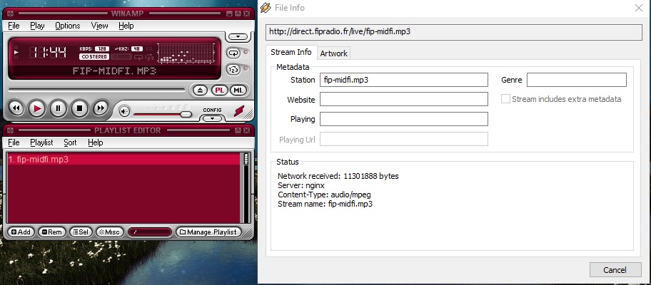

A priori, aucune métadonnée sur les flux mp3 de Radio France.

j'utilise winamp plus beau que VLC et plus pratique pour voir les donnée technique
pas de titrage sur FIP
