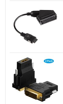

kiki37 a écrit:Bonjour
Si, sur la photo, ce sont des adaptateurs PERITEL/HDMI, ça m'étonnerais que ça fonctionne :!:
On ne transforme pas un signal numérique en signal analogique (et réciproquement) avec un simple cordon :roll:
Complètement ignorante mais logique, c'est bien ce que je me disais :D
Ça me paraîssait bizarre tout en rêvant que le decodeur fasse office de transfo. :D
Une chose est sûre c'est que mes 2 vieilles TV d'appoint n’ont pas de prise HDMI ; trop anciennes mais d'excellente qualité :mrgreen:
Bonne fin de soirée. :wink:

précisions:
sur la photo du haut, présenté à tord comme adaptateur HDMI/Peritel, ce cordon est en réalité un adaptateur péritel pour TV Samsung avec connecteur "propriétaire" à la place du connecteur péritel
sur la photo du bas, ce sont des adaptateurs HDMI/DVI pour ordinateurs.
