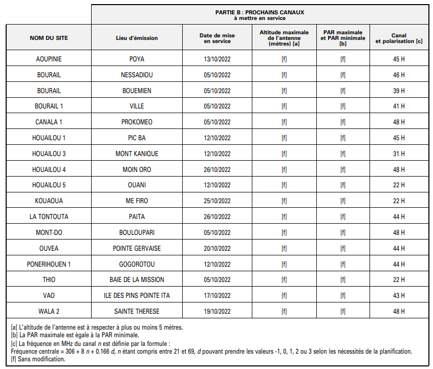

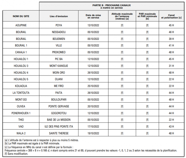

Le Journal Officiel a publié une autre décision de l'ARCOM, datée également du 1er juin, qui attribue le canal 44H au multiplex ROM1 de l'émetteur de Voh-Témala à partir du 17 octobre 2022.
Source : Décision n° 2022-342 du 1er juin 2022
D'autre part les émetteurs de Pouébo-Balade, Pouébo-La Salette et Pouébo-Yambé changeront également de canaux en octobre prochain.
Pour le moment les nouveaux canaux qui seront attribués au multiplex ROM1 de ces émetteurs ni les dates précises des modifications, ne sont pas connus, ils feront certainement l'objet de prochaines décisions de l'ARCOM.

Ceux qui sont intéressés à connaître les nouveaux paramètres techniques de ces modifications en Nouvelle-Calédonie pourront consulter le journal officiel du 22/9/2022 qui donne les détails, sites, canaux, puissances, altitudes et contraintes de rayonnement :
https://www.legifrance.gouv.fr/jorf/id/ ... 0004631725
