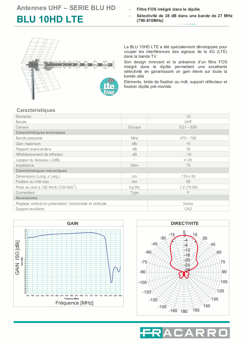

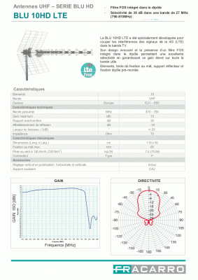

Antenne Fracarro BLU 10HD LTE

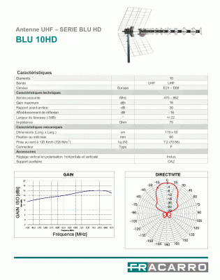

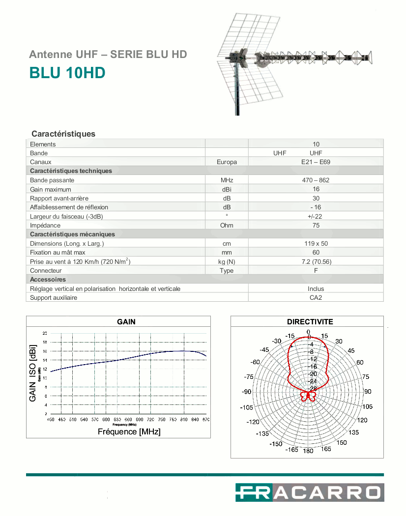

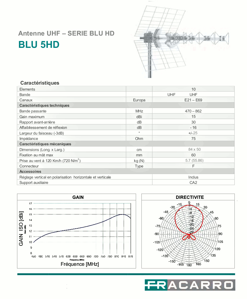

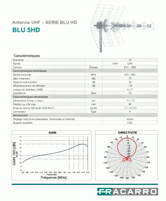

Antenne Fracarro BLU5HD

J'hésitais entre Sigma 6 HD LTE et BLU 10 HD LTE, j'ai préféré la 2eme car elle a plus d'éléments et qu'elle est 10€ moins cher. Mais n'ayant pas trouvé d'info sur cette antenne j'ai longtemps hésité... Après, si je ne suis pas satisfait je pourrais la retourner chez Amazon.
Pour rappel, les caractéristiques de l'antenne :
Caractéristiques principales
- Antenne UHF 10 éléments – canaux 21-60
- Nouveau dipôle avec connecteur
- Filtre FOS intégré dans le dipôle
- Installation rapide
- Fixation pour mâts jusqu’à 60mm de diamètre
- Double réflecteur à grille
- Sélectivité de 38 dB dans une bande de 27 MHz
(790-810MHz)
BLU10HD LTE
Code Fracarro 217909
10 éléments
Bande UHF
Canaux Europa E21 – E60
Bande passante MHz 470 – 790
Gain maximum dBi 15
Rapport avant-arrière dB 30
Affaibliessement de réflexion dB - 16
Largeur du faisceau (-3dB) ° +/-25
Impédance Ohm 75
Dimensions (Long. x Larg.) cm 119 x 50
