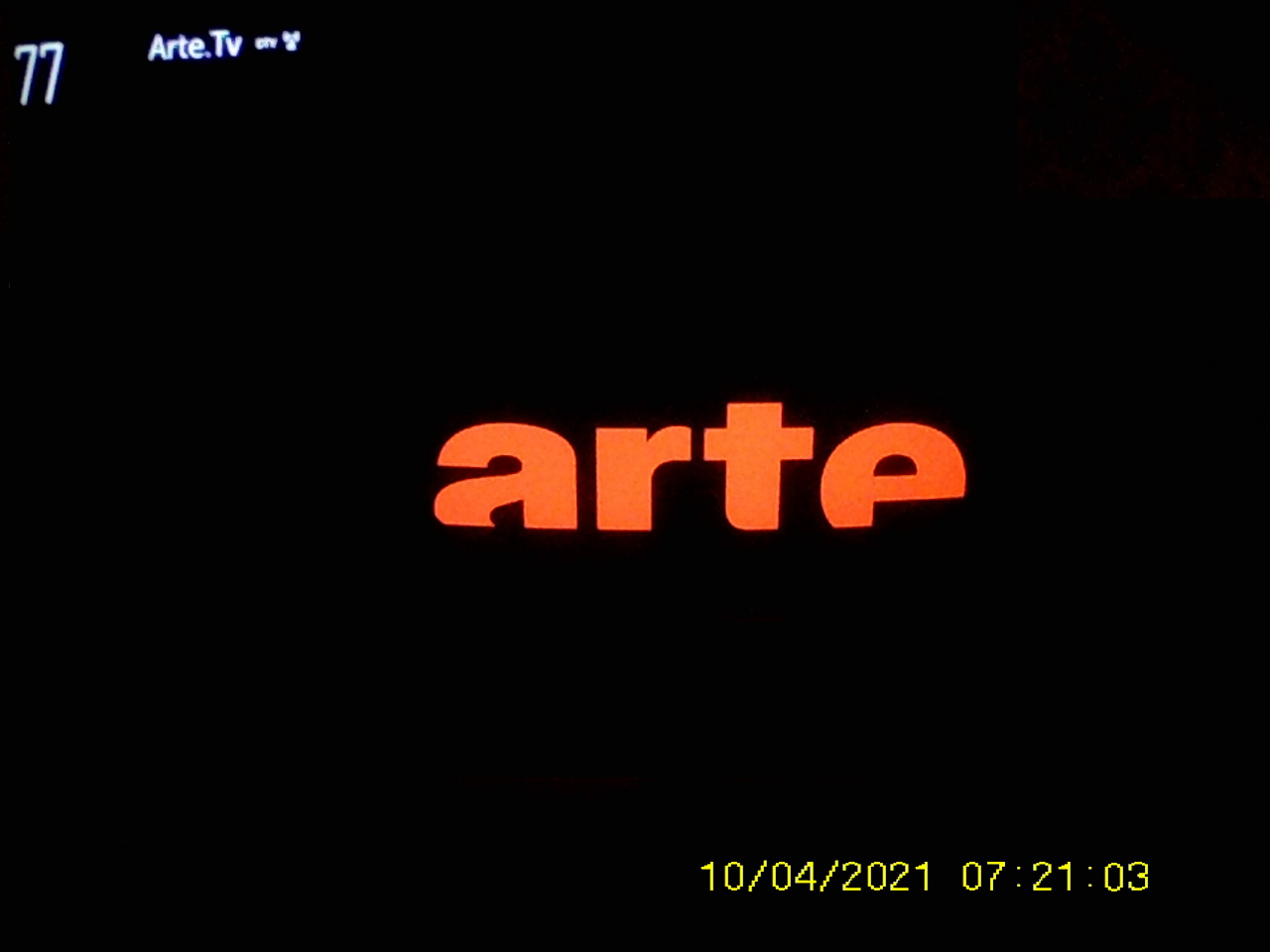

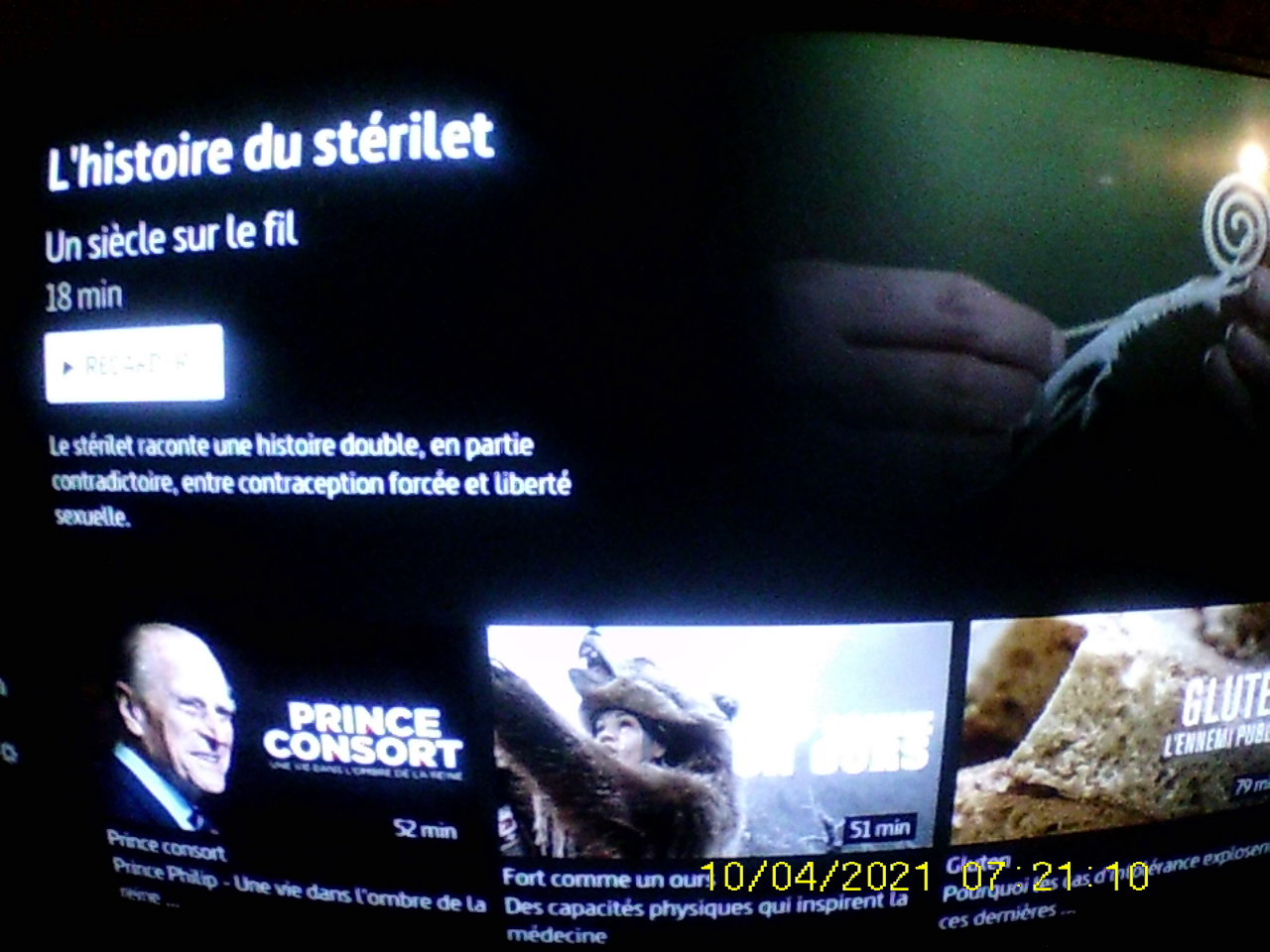

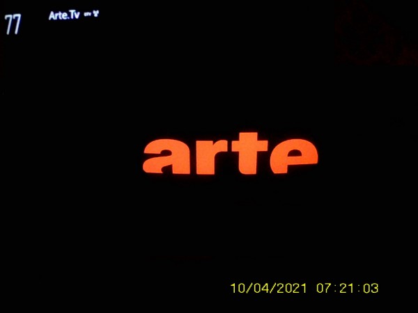

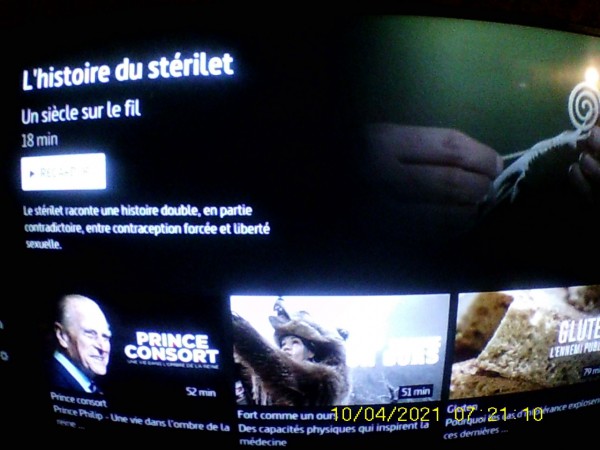

Messagepar bernard7715 » 10 Avr 2021 08:38
Emmebel a écrit:Pareil pour moi, écran noir sur la chaine 77 sur TV connecté et le HBBTV. Attendons un peu pour voir, ce n'est qu'un début...
Voila ce j'ai en 77 sur mon tv connecté.
Pendant une dizaine de seconde cette écran d'accueil.
Puis après le menu
Ces photos on été prise avec une Gopro, d’où les déformations de l'image.
