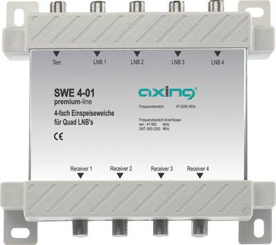

Messagepar Mario78 » 29 Déc 2019 13:09
Casimodo a écrit:Mixage antenne parabole tête lnb Quad avec antenne râteau UHF, néo c21 à 48

Le répartiteur 4 directions + les coupleurs de bandes + prises engendrent des pertes non-négligeables
C'est normal quand on fait une usine à gaz !!!
il existe des coupleurs quad chez toutes les marques :
https://www.conrad.fr/p/axing-swe-4-01- ... mhz-940944

Messagepar Casimodo » 29 Déc 2019 14:09
Merci, c'est l'exemple même de la matrice de traitement à caractéristiques terrestres dépassées et cela depuis de longues années.. puisque ce modèle (coupure à 862 Mhz) laisse passer la LTE 4G en bandes des 700 et 800 Mhz... mais bon pour moins de 25 €, ça vaut peut être le coup..... et si problème de brouillage, il existe des antennes TNT UHF déjà filtrées ou des préamplis anti-LTE >700 Mhz ainsi que des filtres additifs ...
Les accessoires de multi-distribution faisant partie de la série normalisée dite "5-4" sont mono-satellite...
NB : les coûts liés à la protection de la réception de la TNT sont à la charge des opérateurs de la téléphonie cellulaire...
