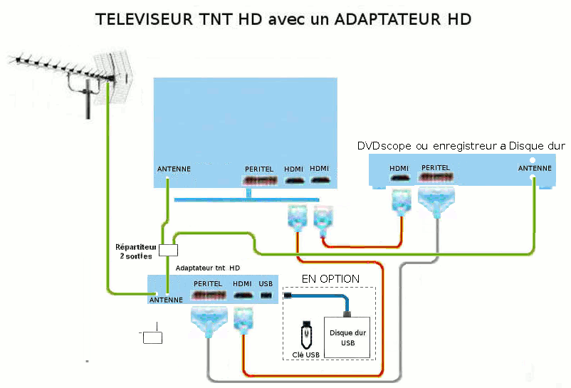

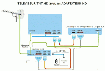

tu peux brancher un adaptateur TNT MPEG4 en Péritel sur ton enregistreur LG et choisir comme source d'enregistrement la prise péritel où est raccordé l'adaptateur. les enregistrements seront en SD.
Attention, avec ce branchement il faut aller dans le menu de l'adaptateur et activer la liaison "loopthrough" , le bouclage RF de la sortie antenne vers l'autre décodeur, celle-ci étant désactivée par défaut pour "économies d'énergie" :(
exemple ici avec le CGV Etimo2T:
joss999 a écrit:antenne râteau sur entrée antenne décodeur, puis sortie antenne décodeur sur entrée antenne de mon lecteur/disque dur
Non sortie antenne directement au TV. Il ne sert à rien de raccorder l'enregistreur DVD en antenne

si, en fait c'est utile que l'enregistreur DVD/HDD ait aussi l'entrée antenne rateau pour pouvoir récupérer l'heure dans le signal.
ne pas oublier qua dans ce montage, les enregistrements se font sur l'entrée peritel AV1/AUX1 ou AV2/AUX2 en fonction de la peritel sur laquelle est branché l'adaptateur.

Franck Morin a écrit:si, en fait c'est utile que l'enregistreur DVD/HDD ait aussi l'entrée antenne rateau pour pouvoir récupérer l'heure dans le signal.
Il a y un risque de saturation pour tuner du tv. A cause des 2 ampli antennes en cascade ( adaptateur+ enregistreur).il serait préférable de placé un rep 2sorties après l'adaptateur.
