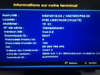

Bonsoir, mauvaise nouvelle ce décodeur tntsat sagem isd 91hd est le seul qui ne gére pas le sur-encryptage de tntsat, lorsque ce sera généralisé ton decodeut sera obsolète et il faudra le changer :(
Non, seuls quelques lots de terminaux ISD91HD sont défaillants, la plupart sont conformes.
Vérifier la valeur du VA_STB_ID ou chipset ID dans le menu d'informations techniques.

Messagepar canaille » 01 Mai 2016 07:42
c est bon signe?

Messagepar Franck Morin » 01 Mai 2016 10:32
non, pas du tout. :oops:
j'ai compris que seuls les premiers lots de ce décodeur Sagem ISD91 avaient 0xFFFFFFFF comme identifiant du terminal, et que pour ceux là, c'était rédhibitoire.
demande confirmation auprès du call center de Sagem mais j'ai bien peur que tu doives en acheter un autre.
demande leur un geste commercial si tu reprends un TNTSAT Sagem...

Messagepar canaille » 02 Mai 2016 09:53
bonjour
je viens d avoir le sav sagem et la reponse est clair aucune solution possible sur cette appareil
je leurs est demander un geste commercial et il m ont proposer un is81 a 99€ " il est a 101€ chez amazon" la bonne blague
pas cool sagem surtout que j en suis a mon troiseme sagem deux is74 et un 91
merci au forum pour tout l aide et info
