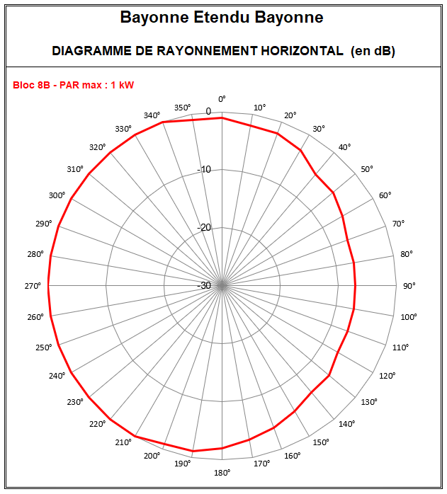

les sites d'émission publiés par l'ARCOM sont les suivants :

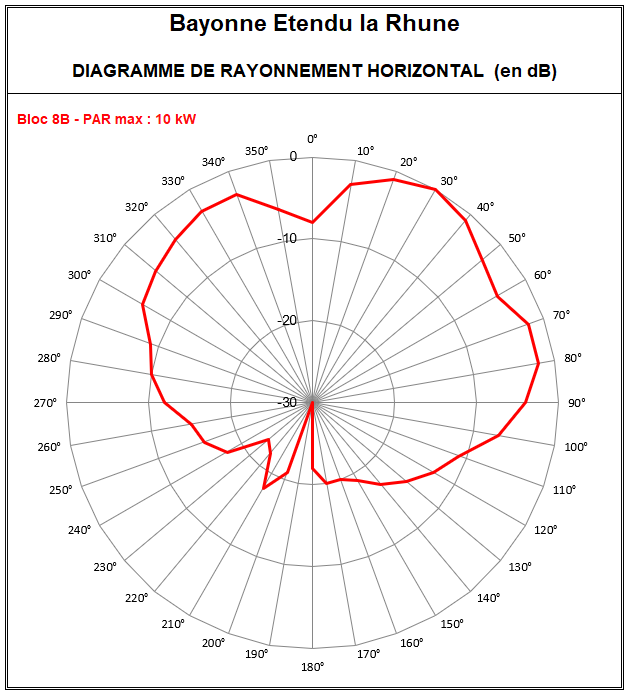

:arrow: Zone géographique mise en appel : Bayonne étendu. 3 émetteurs
Canal : 8B.
Zone principalement desservie : Bayonne.
Adresse du site : lieudit la Rhune, Col-de-Saint-Ignace, Ascain (64).
Altitude du site (NGF) : 890 mètres.
Hauteur d’antenne : 37 mètres/sol.
Puissance apparente rayonnée (PAR max.) : 10 kW
Décision n° 2023-295 du 29 mars 2023
Vu 1236 fois
Adresse du site : Hospice de camp de Prats, Bayonne (64).
Altitude du site (NGF) : 40 mètres.
Hauteur d’antenne : 31 mètres/sol.
Puissance apparente rayonnée (PAR max.) : 1 kW.
Vu 1236 fois

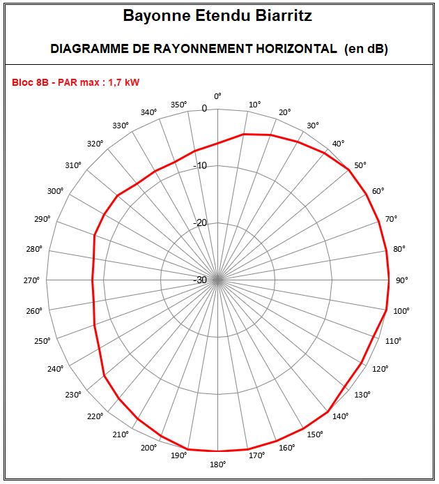

Zone principalement desservie : Biarritz.
Adresse du site : stade Saint Martin, Biarritz (64).
Altitude du site (NGF) : 63 mètres.
Hauteur d’antenne : 20 mètres/sol.
Puissance apparente rayonnée (PAR max.) : 1,7 kW.
Vu 1236 fois

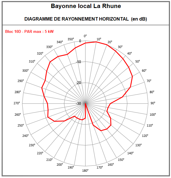

:arrow: Zone géographique mise en appel : Bayonne local.
Zone principalement desservie : BAYONNE.
Canal : 10D.
Adresse du site : lieudit la Rhune col-de-Saint-Ignace, Ascain (64).
Hauteur d'antenne : 37 mètres/sol.
Puissance apparente rayonnée (PAR max.) : 5 kW
Décision n° 2023-551
Vu 1236 fois
