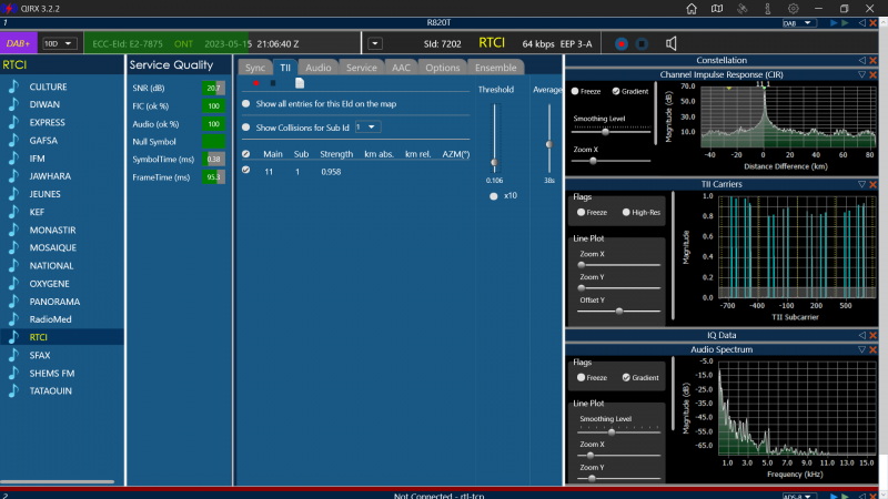

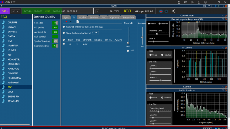

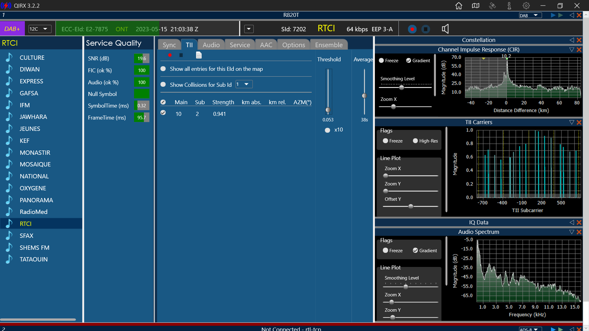

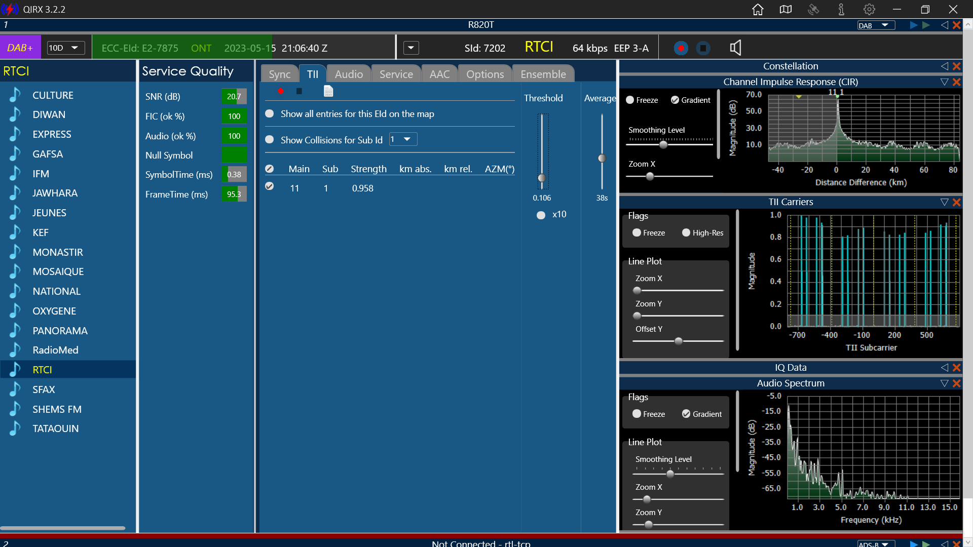

à voir les diagrammes CIR (channel impulse response) de QIRX, il n'y aurait qu'un seul émetteur par bloc et donc pas de SFN.
Confirmé par fmlist.org.
ce sont les mêmes radios et slideshows présents sur les deux fréquences.
le multiplex a le même EID : 0x7875 et le même nom de multiplex : ONT.
le 12C a le TII 12-2
le 10D a le TII 11-1
l'extended country code est E2, conforme à ce qu'on trouve dans ce post

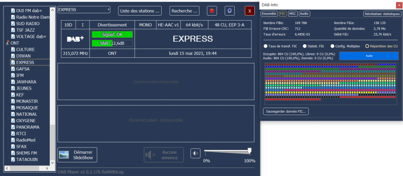

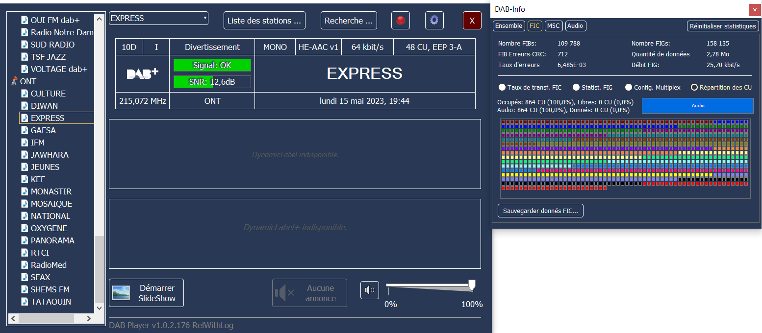

18 services sont émis dans ce multiplex, tous sur 48 CU, occupant 64kbps brut chacun (en France c'est 88 kbps brut).
48 x 18 = 864, le compte y est !
En France on a 13 x 66 = 858, il en manque 6 inutilisés donc perte de rendement et de qualité de diffusion audio.

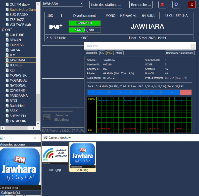

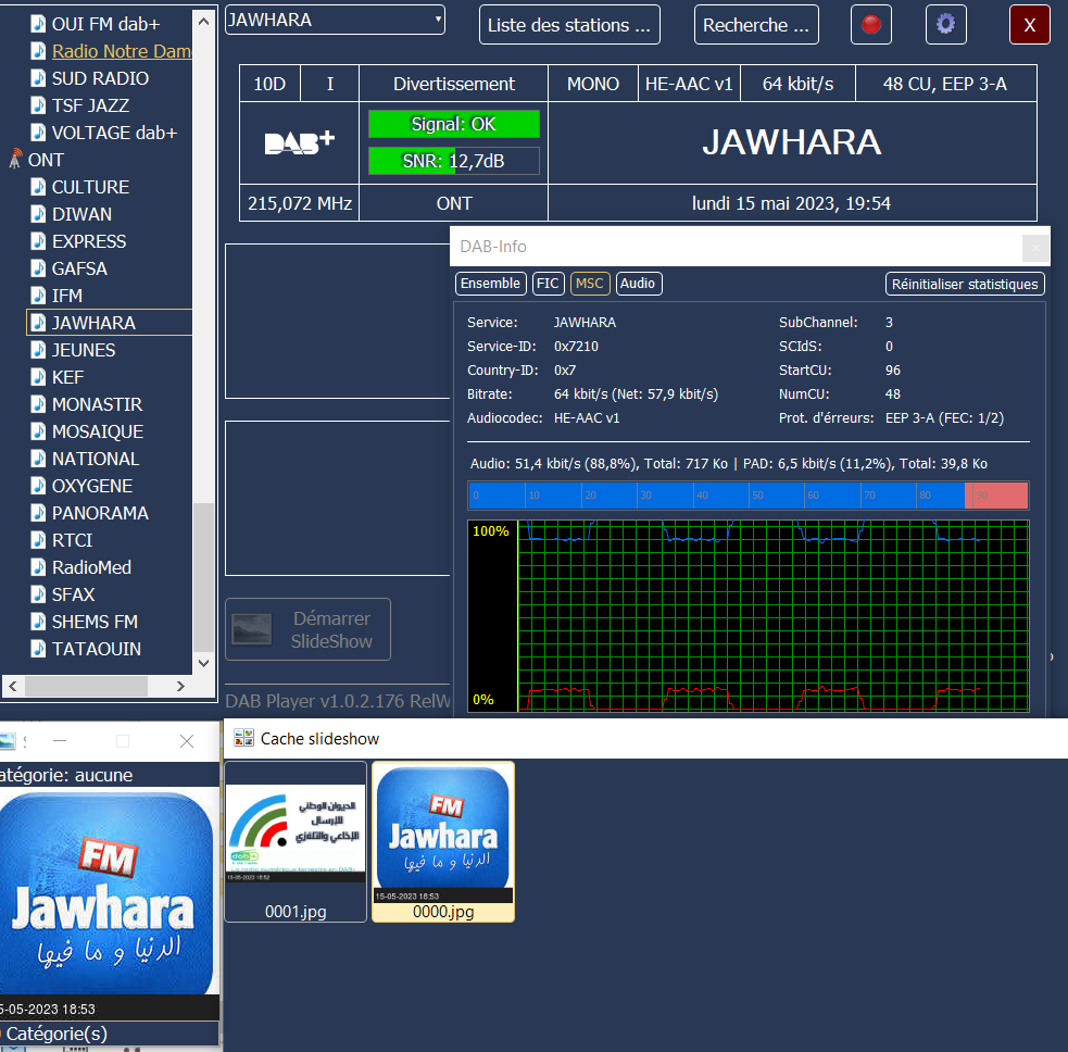

certains services n'ont pas de slideshow, d'autres en ont 2 qui tournent en boucle (dont un commun à presque toutes les radios ayant les slideshows).
Un service n'a qu'un seul slide show permanent revenant en boucle.

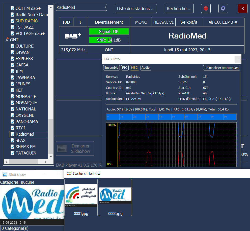

le taux de protection d'erreur est EEP 3-A (FEC: 1/2), comme en France.

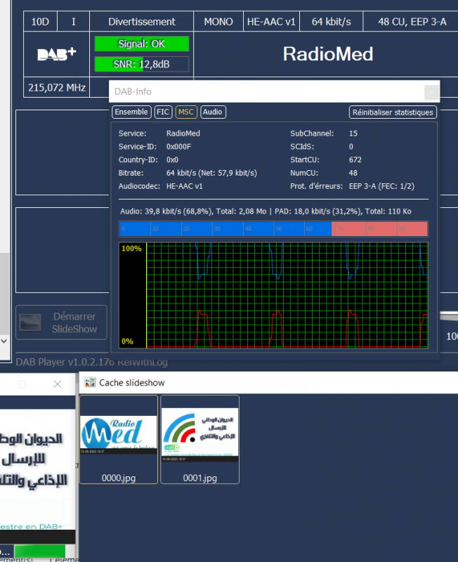

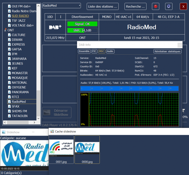

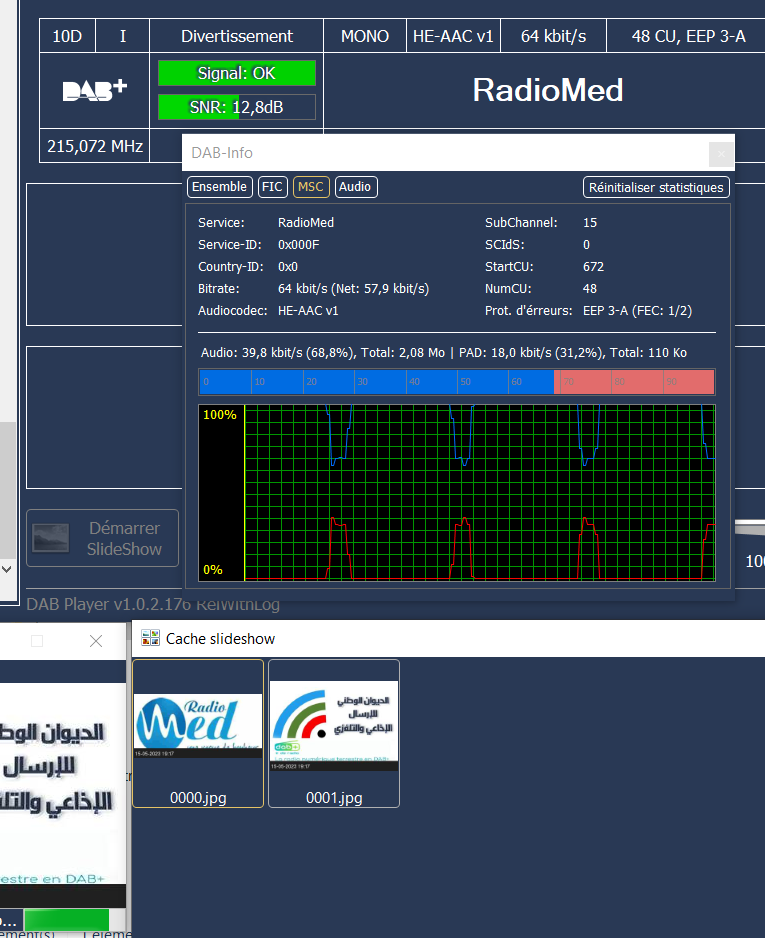

A noter que sur le service RadioMed, lorsque le slideshow est diffusé, on a une énorme réduction du débit audio qui passe de 57,9 kbps net à 39,8 kbps net. C'est assez impressionnant la diminution du débit lié au slideshow !!! C'est sur une période assez courte mais c'est d'autant plus génant et revient souvent (je n'ai pas vérifié si ça s'entendait à l'écoute)
sur les autres services diffusant des slideshows, la réduction du débit est plus faible. On passe de 57,9kbps net à 51,4 kbps net, mais la diminution de débit n'est pas optimisée, elle pourrait être moindre si le slide show était diffusé en permanence.
pour les services sans slideshow, on reste tout le temps à 57,9 kbps net.
