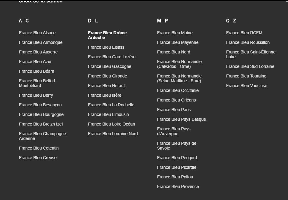

le code PI de France Bleu Paris est le F20A, comme celui de France Bleu Nord en effet.
celui de France Bleu Picardie est F209 comme France Bleu basse Normandie.
tu peux tous les trouver ici : https://fmscan.org/
je ne connais pas la stratégie du CSA mais ils ont peut etre fait comme pour les service Id des France 3 en TNT.
ils avaient un nombre de choix restreints et ils ont choisi de les éparpiller un peu partout sans qu'ils soient trop rapprochés les uns des autrs deux à deux.
https://www.francebleu.fr/
