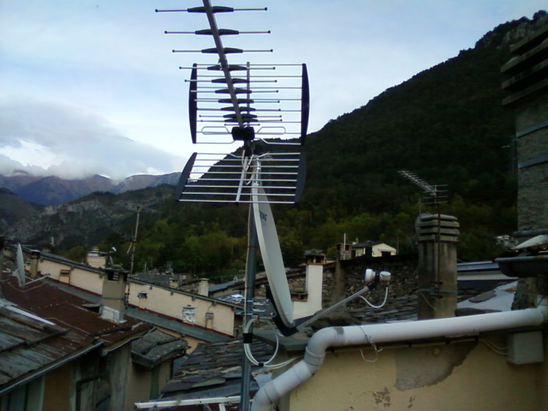

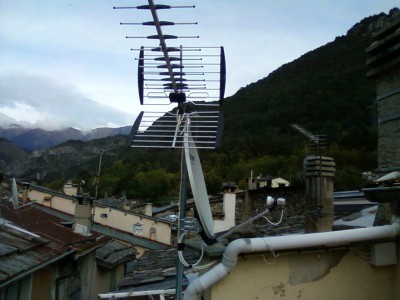

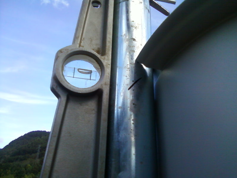

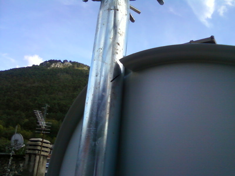

Le mât fait 2,50m,au sommet une antenne terrestre Cahors VTU44 et en dessous la parabole.Tout cela fixé sur la rambarde d'un balcon.

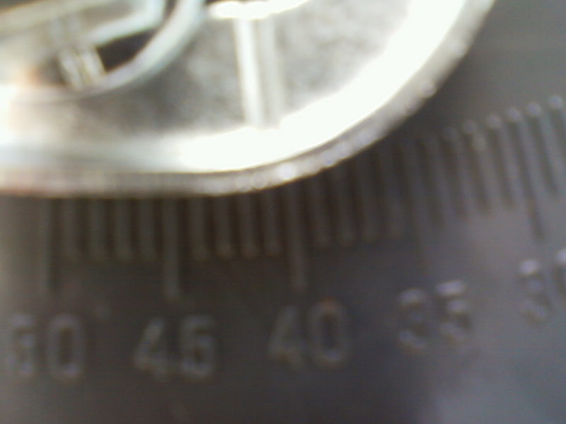

Voila le bricolage que j'ai dû réalisé,car je n'arrivais qu'à 94% de puissance et 72% de qualité en l'élevant au maximum (le sommet de la parabole touchant le mat).
Là le signal est passé a 100% de puissance et 95% de qualité ( contre polarité réglée avant).
Pourtant quand j'avais vérifié la verticalité du mât,le résultat était bon (il était déja un peu trop vers l'arrière,donc une élévation moins importante que prévue).

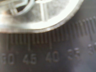

Et voila la graduation atteinte au final(au dela des 41°). :shock:
Vous en pensez quoi?
Un défaut de fabrication ou c'est moi qui est loupé un truc ? :roll:
Cdlt

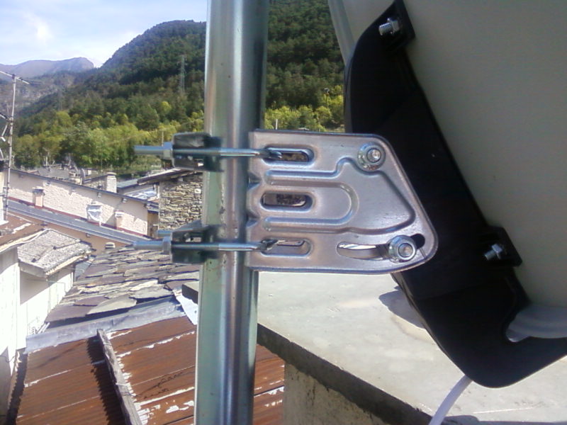

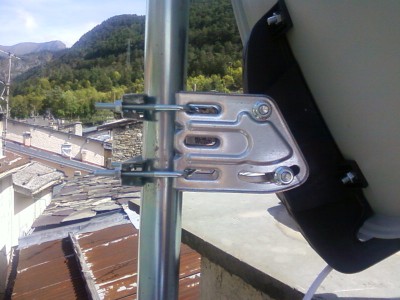

Messagepar kiki37 » 14 Sep 2015 18:50
Bonsoir Quax06
Problème curieux :!:
Peux-tu nous poster une photo de la fixation de la parabole sur le mât ?
merci et @+

Messagepar Anonymous » 14 Sep 2015 19:07
Bonsoir
Le coup de la parabole qui touche le mat est classique dans ce genre d'installation pourtant totalement légitime.
Merci pour tes photos particulierement éloquentes.
Ca dépend de la conception de la fixation de la parabole et bien sur c'est documenté nulle part :D
Une bonne raison d'éliminer certaines paraboles.
On peut gagner quelques ,précieux, degrés en manchonnant le tube porteur avec du tuyau PVC fendu sur une génératrice.
Repercer quelques trous dans la fixation de la parabole peut aussi aider.
Bannir le constructeur de paraboles aussi mal pensées est la vraie solution.

Messagepar marceljack » 15 Sep 2015 08:51
quax06 a écrit:Vous en pensez quoi?
Cdlt
Ces graduations ne sont pas au degré près, mais pour savoir si cette indication est à peu près juste, il faudrait savoir:
-quel est le satellite visé,
-où se trouve l'installation.
Par exemple pour Hotbird (13°E) à Nice, l'élévation est de 39,3°, pour Astra1 ou AB3 elle est d'un peu plus de 38°.
Si tu es bien aux environs de Nice et si le mât est bien vertical, l'erreur serait donc de 2 à 3°selon le satellite visé.

Re: Parabole Strong SRTD63SP
Messagepar quax06 » 15 Sep 2015 17:54
kiki37 a écrit:Bonsoir Quax06
merci et @+

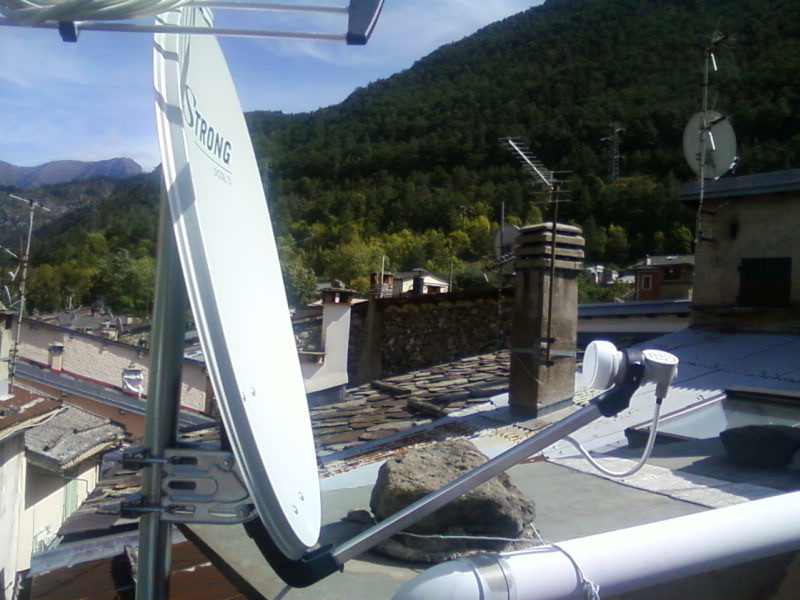

Bonsoir a tous,
voila la photo de la fixation (remarquez les boulons de 13 pour l'élévation et ceux de 10 pour la fixation sur le mât,j'ai vu plus souvent le contraire... :lol: )
@ Marceljack
le satellite est AtlanticBird et je suis bien dans la région niçoise,enfin a 80 km... :mrgreen:
Une photo du tout et de la parabole qui me semble bien inclinée comme d'habitude (heureusement que j'ai gagné 3 cm en la bricolant... 8))
