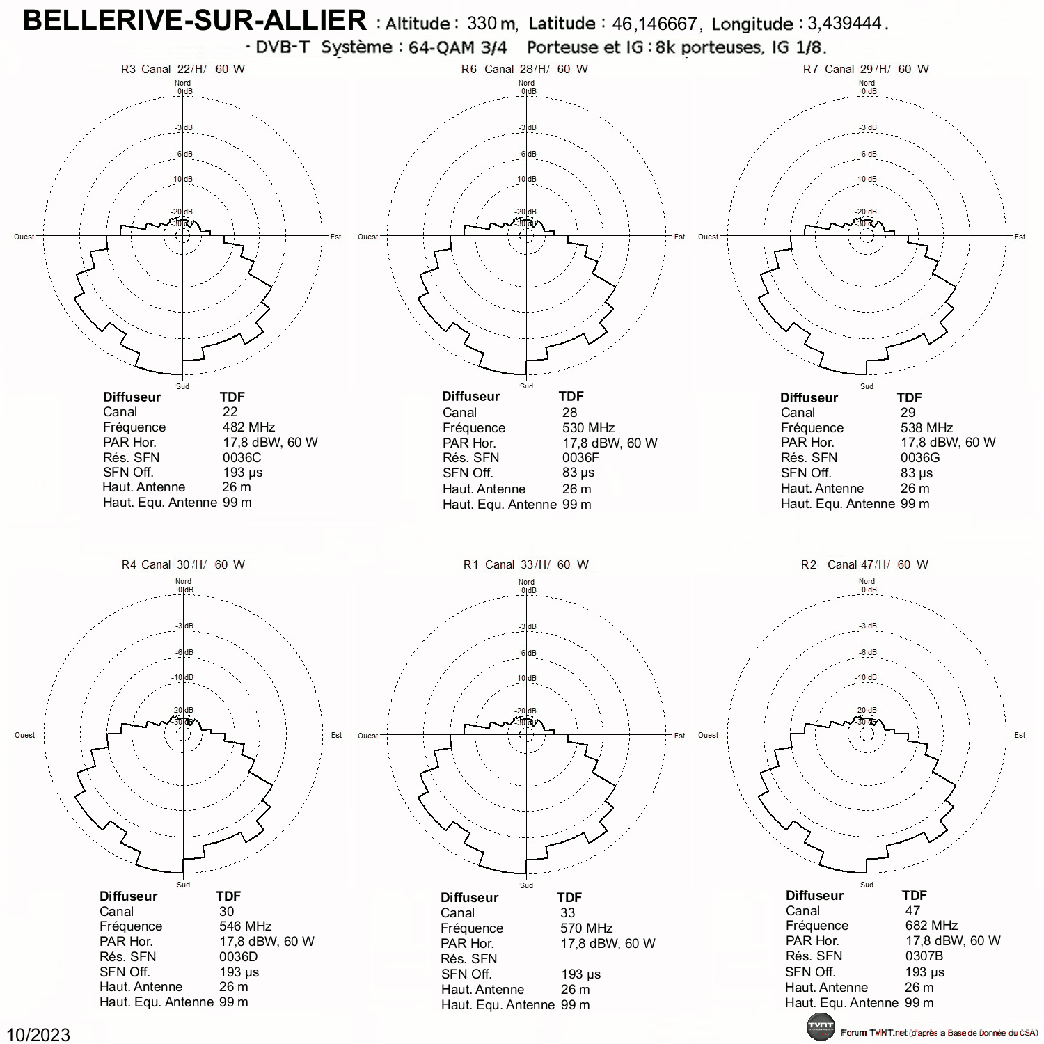

BELLERIVE-SUR-ALLIER - CUSSET
Il y a 2 pylônes pour la TNT sur Bellerive-sur-Allier :
:arrow: Localisation du pylône TDF de Nantille, sur la commune de Cusset, qui diffuse les multiplex R1 à R7.
:arrow: Localisation du pylône TOWERCAST des Chazeaux, sur la commune de Creuzier-le-Vieux, qui diffuse le multiplex R9.

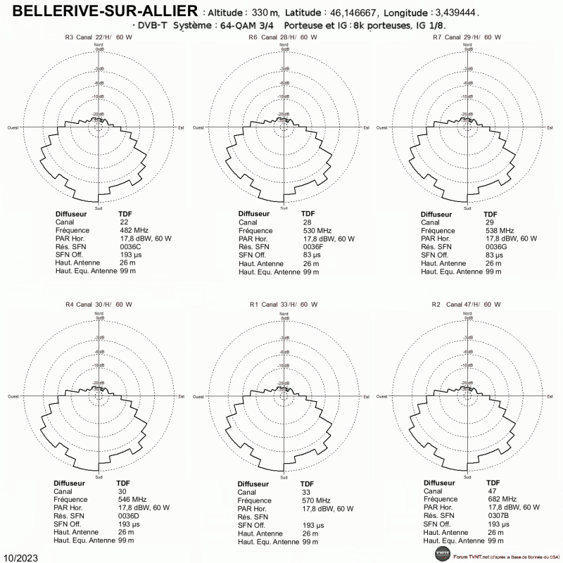

R3: 22H 60W (TDF).
R6: 28H 60W (TDF).
R7: 29H 60W (TDF).
R4: 30H 60W (TDF).
R1: 33H 60W (TDF).
R9: 41H 60W (TOWERCAST).
R2: 47H 60W (TDF).
Cliquez pour sur l'image l'agrandir

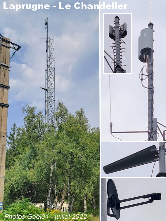

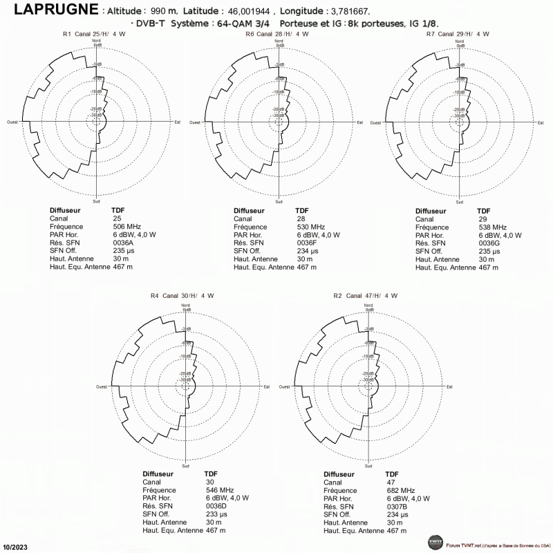

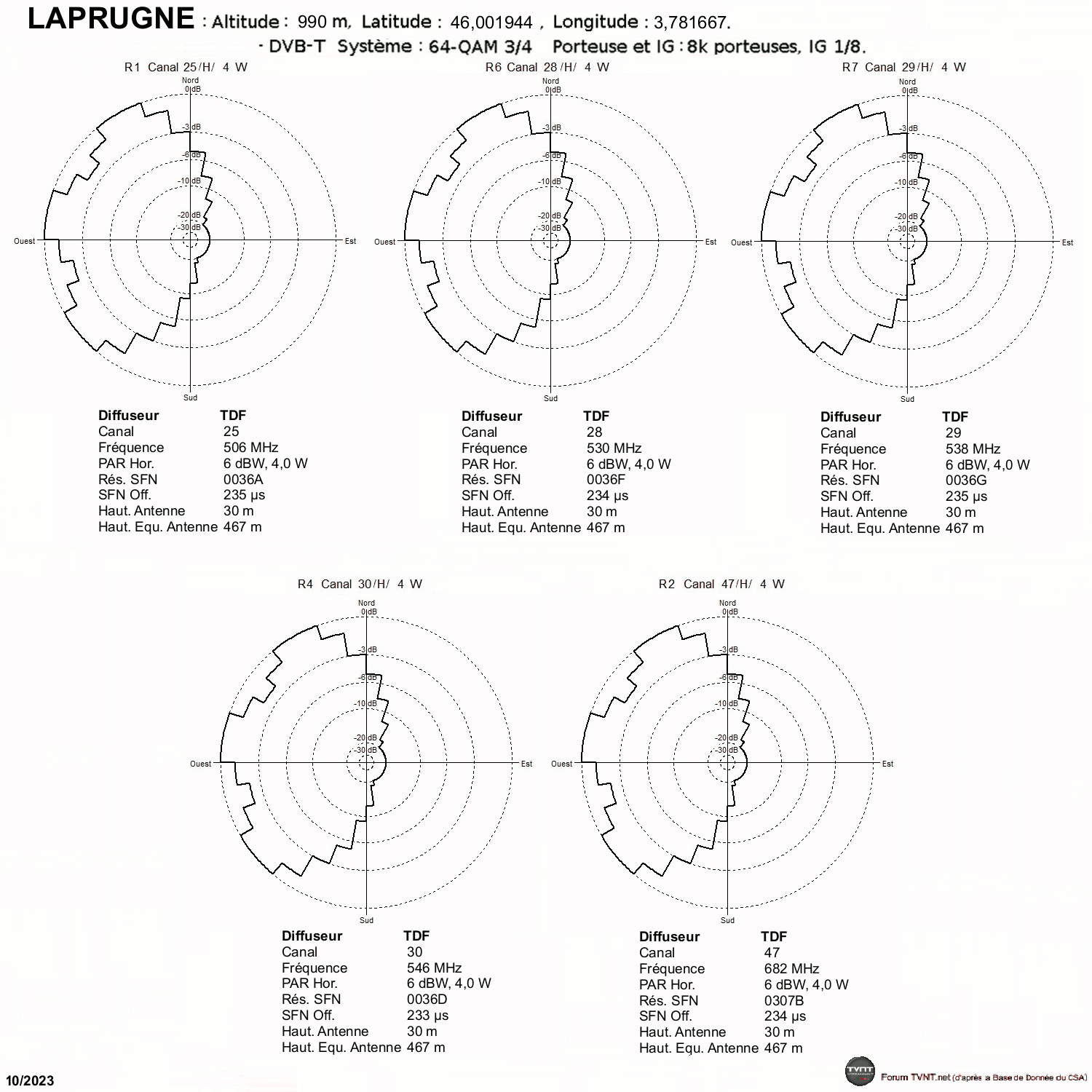

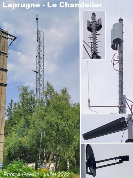

LAPRUGNE - LE CHANDELIER
:arrow: Localisation du pylône ITAS TIM du Chandelier, commune de Laprugne.
photos Gaël01, d'autres photos sous ce lien
R1: 25H 4W (TDF).
R6: 28H 4W (TDF).
R7: 29H 4W (TDF).
R4: 30H 4W (TDF).
R2: 47H 4W (TDF).

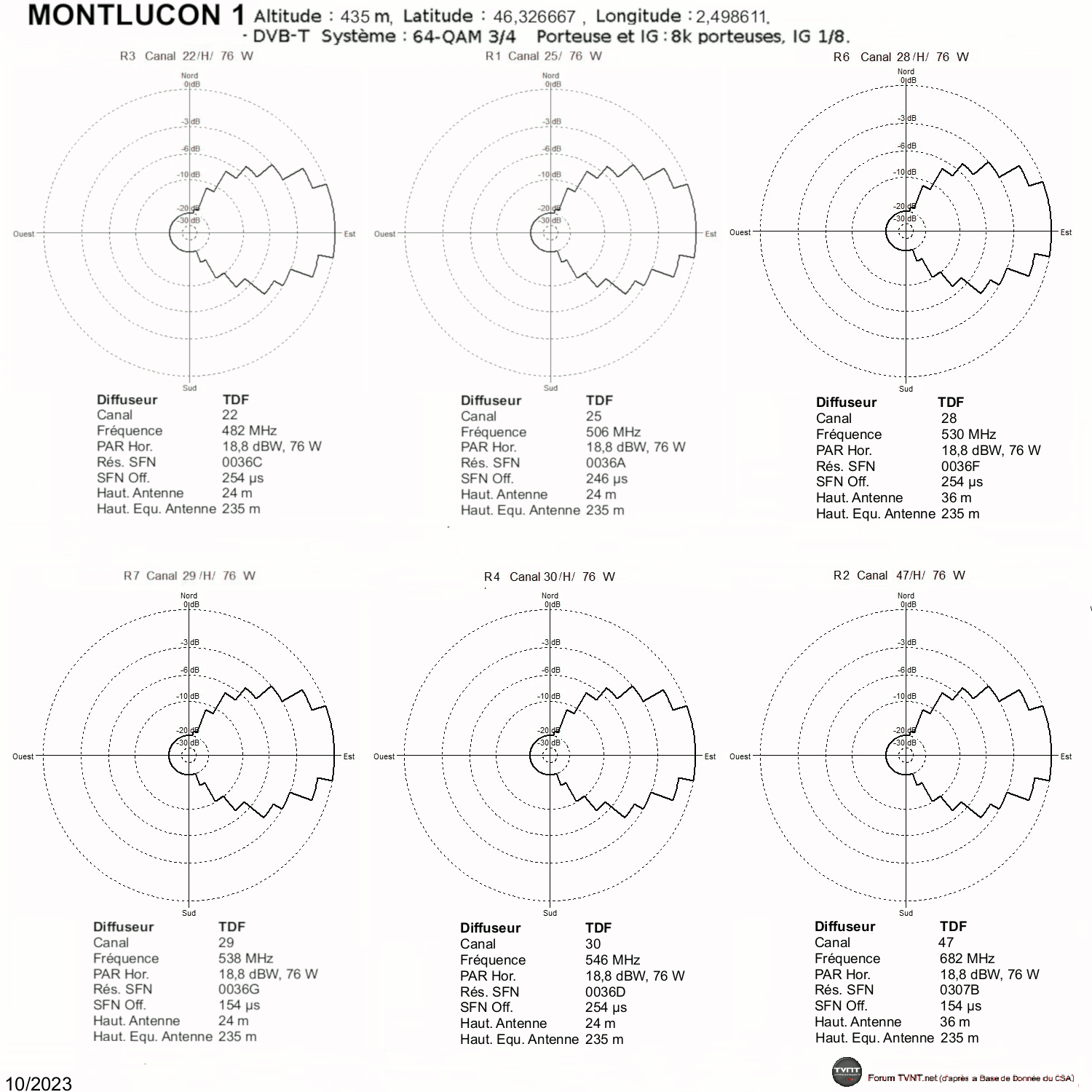

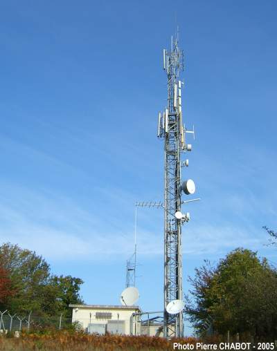

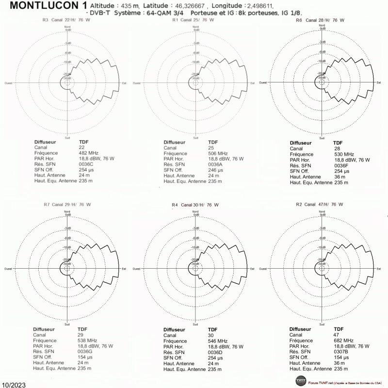

MONTLUÇON 1 - OUEST - QUINSSAINES
Il y a 2 pylônes pour la TNT sur le site de Quinssaines :
:arrow: Localisation du pylône TDF des Justices, commune de Quinssaines, qui diffuse les multiplex R1 à R7 :
Vu 2181 fois
:arrow: Localisation du nouveau pylône TOWERCAST du Signat, sur la commune de Quinssaines, qui diffuse le multiplex R9 :
Le pylône ITAS TIM n'est plus utilisé pour diffuser la TNT.
R3: 22H 76W (TDF).
R9: 23H 76W (TOWERCAST).
R1: 25H 76W (TDF).
R6: 28H 76W (TDF).
R7: 29H 76W (TDF).
R4: 30H 76W (TDF).
R2: 47H 76W (TDF).

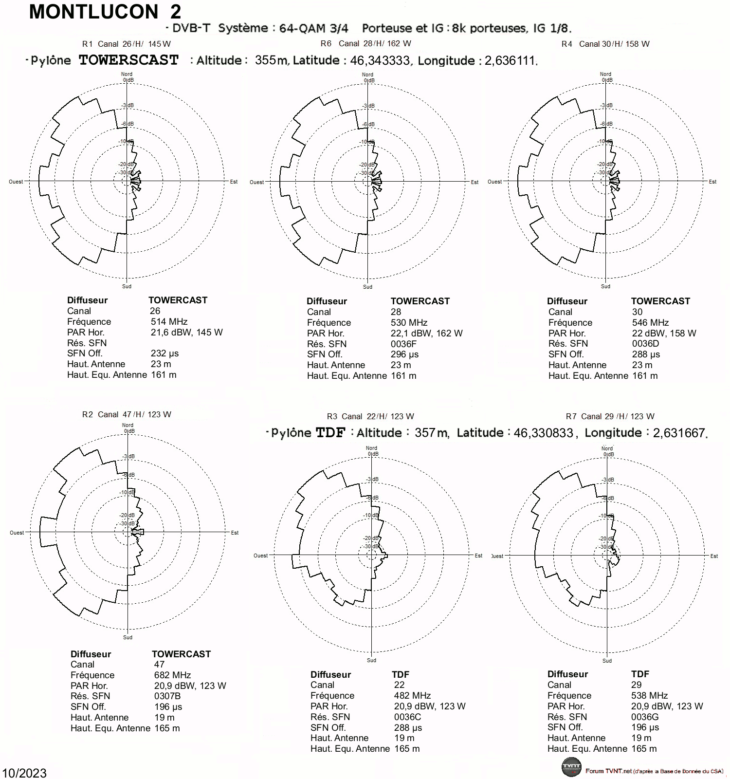

MONTLUÇON 2 - EST
Il y a 2 pylônes pour la TNT sur Montluçon 2 - Est :
:arrow: Localisation du pylône TDF de Marignon, commune de Montluçon, qui diffuse les multiplex R3 et R9 :
:arrow: Localisation du pylône TOWERCAST de La Perdrix, sur la commune de Désertines, qui diffuse les multiplex R1, R2, R4, R6 et R7.
R3: 22H 123W (TDF).
R9: 23H 125W (TDF).
R1: 26H 145W (TOWERCAST).
R6: 28H 162W (TOWERCAST).
R7: 29H 123W (TDF).
R4: 30H 158W (TOWERCAST).
R2: 47H 123W (TOWERCAST).
