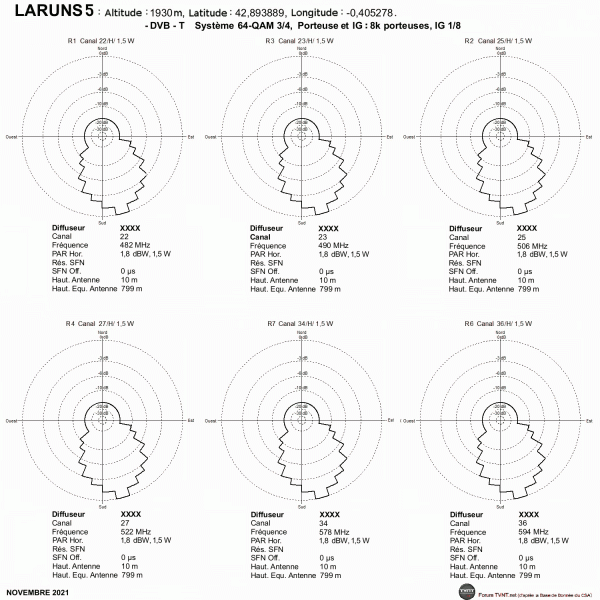

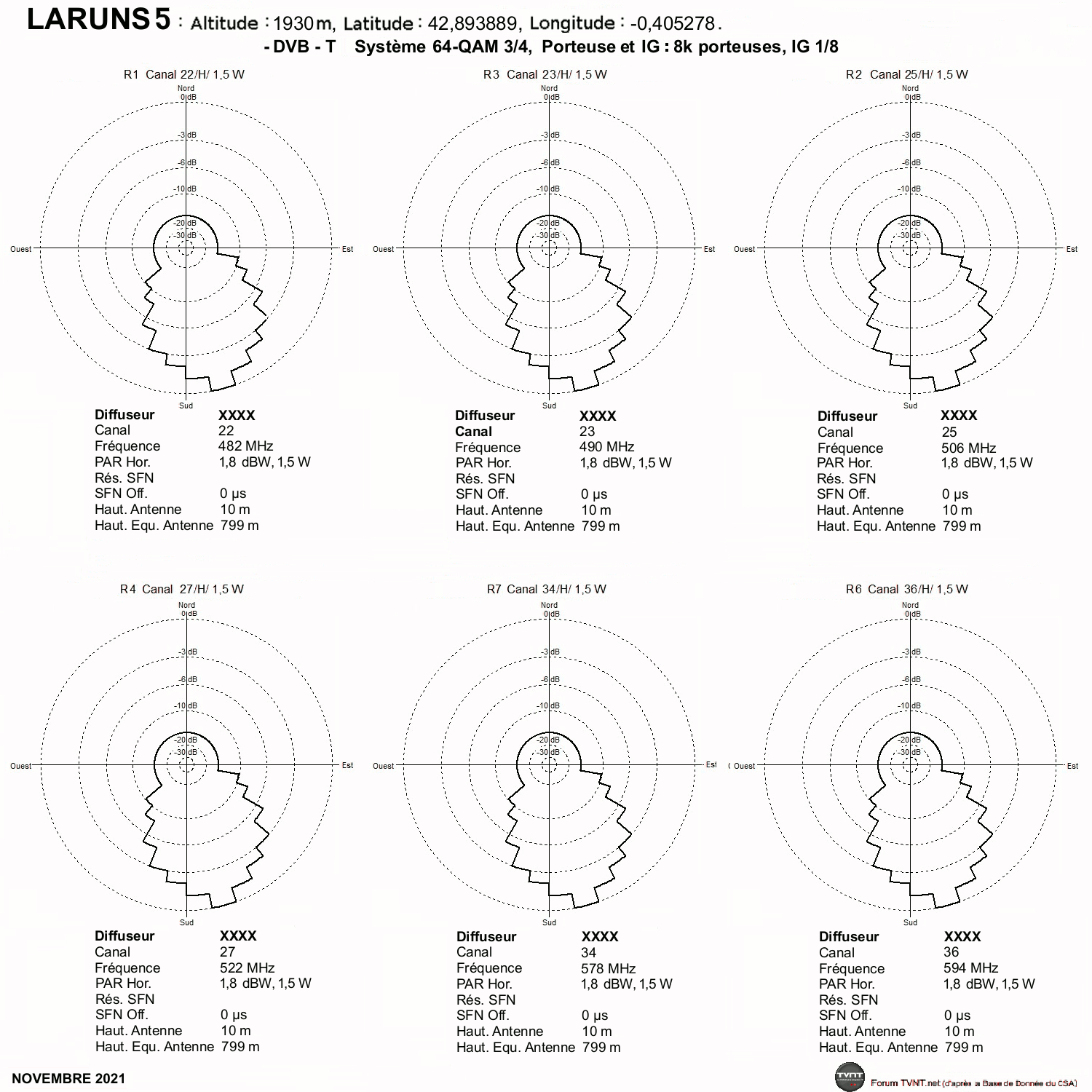

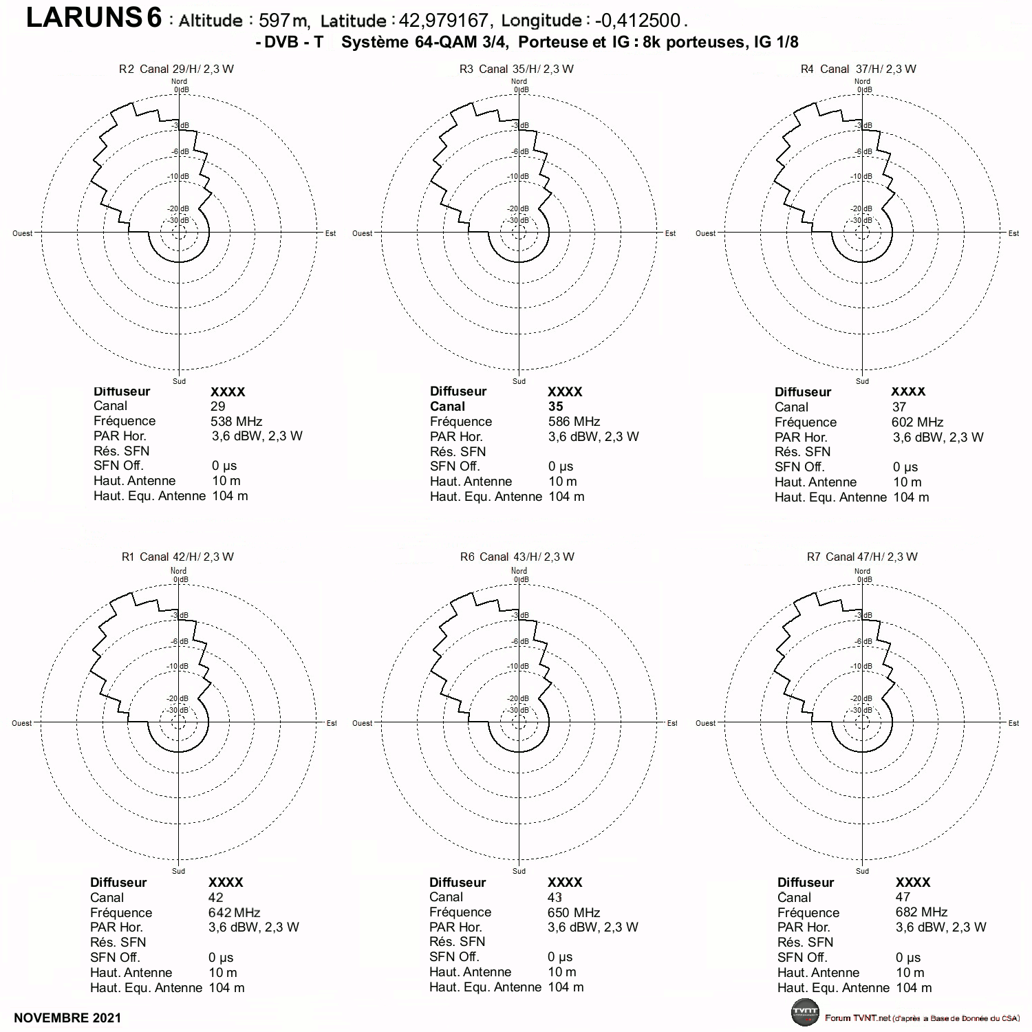

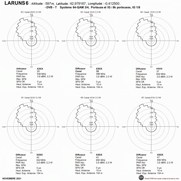

- Laruns 5 - Pic de la Sagette.
- Laruns 6 - Le Réservoir.

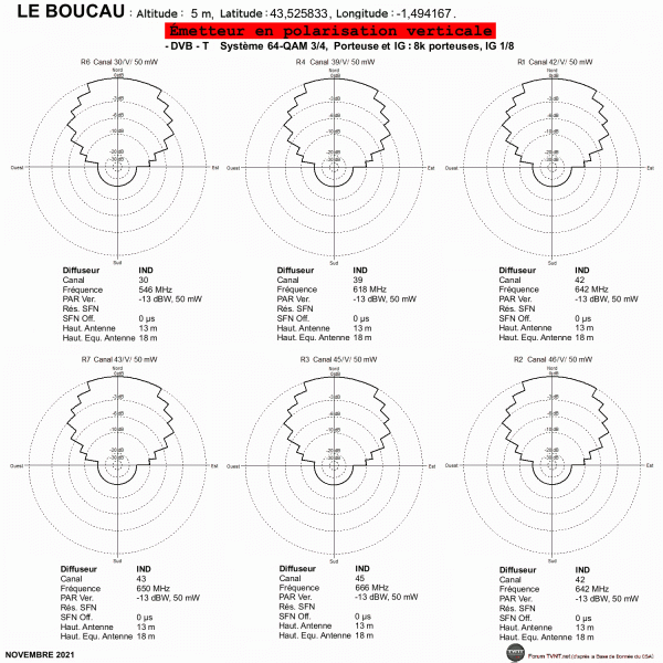

- Le boucau - Quai du Bazé.

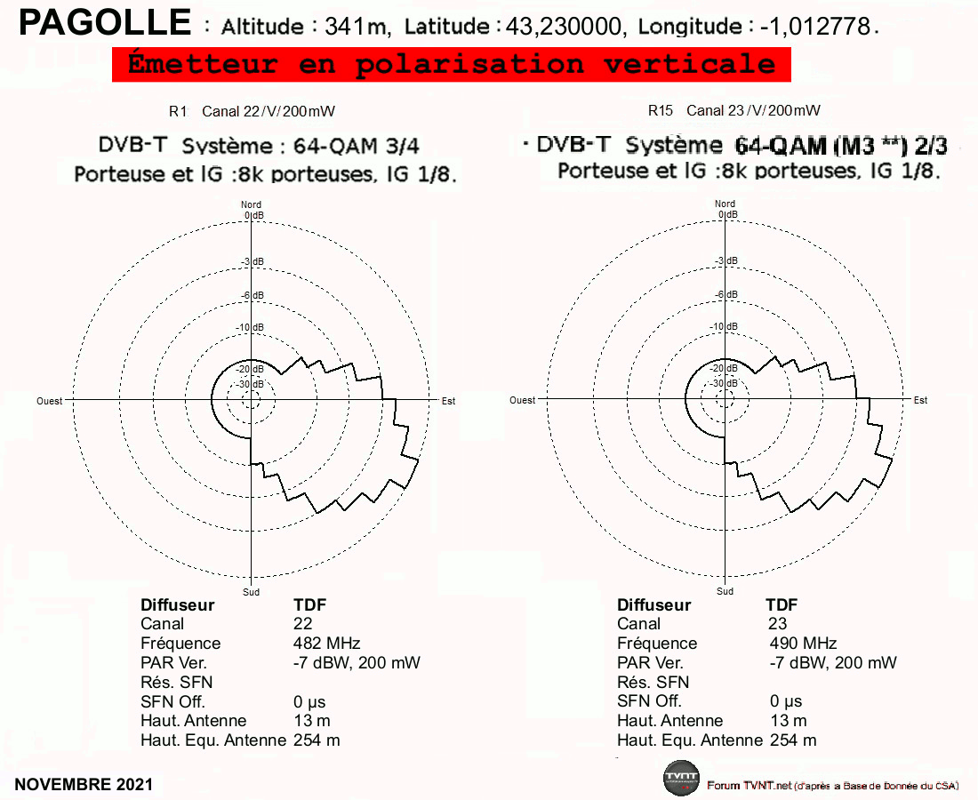

- Pagolle - Chaspiteya.

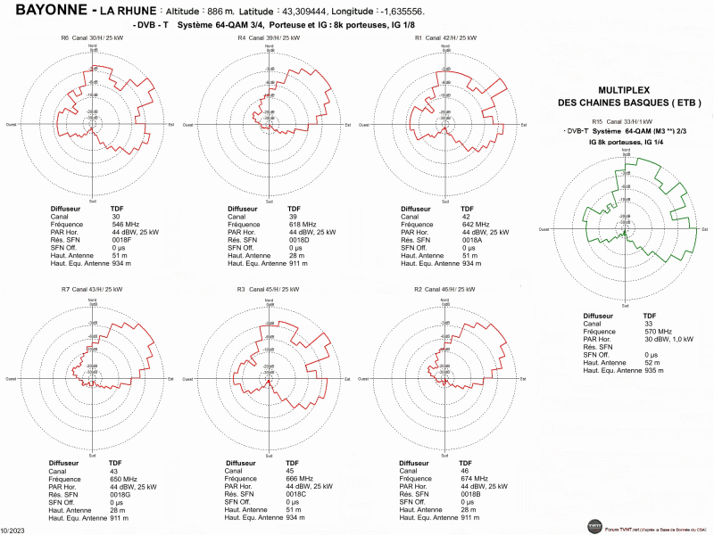

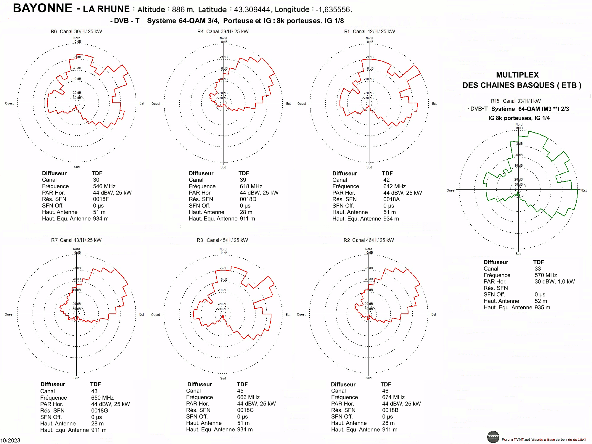

BAYONNE - LA RHUNE
Émetteur principal.
:arrow: Localisation du pylône TDF de La Rhune, col de Saint Ignace, sur la commune d'Ascain :
:arrow: Composition des multiplex R1 et R15 :
+ 6 radios (Euskadi Irratia, Radio Euskadi, Gaztea, EITB Musika, EITB Kantak, Radio Vitoria)
R9: 25H 25kW (TDF).
R6: 30H 25kW (TDF).
R15: 33H 1kW (TDF).
R4: 39H 25kW (TDF).
R1: 42H 25kW (TDF).
R7: 43H 25kW (TDF).
R3: 45H 25kW (TDF).
R2: 46H 25kW (TDF).

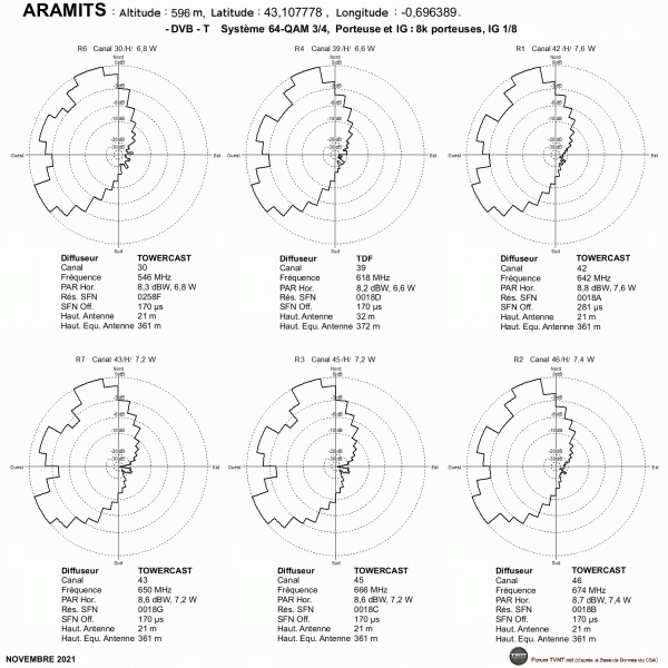

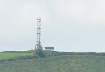

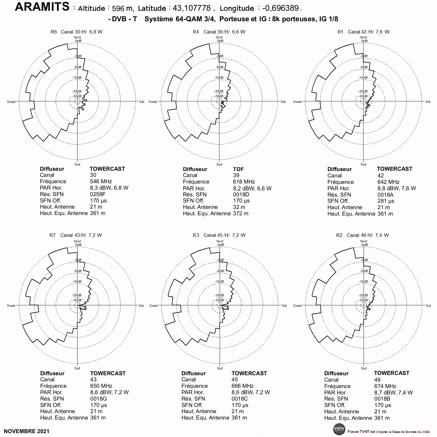

ARAMITS - CASTET
:arrow: Localisation du pylône TDF de Soum de Casteigts, sur la commune d'Arette.
Image Photo de l'ami phil64
R6: 30H 6,8W (TOWERCAST).
R4: 39H 6,9W (TOWERCAST).
R1: 42H 7,6W (TOWERCAST).
R7: 43H 7,2W (TOWERCAST).
R3: 45H 7,2W (TOWERCAST).
R2: 46H 7,4W (TOWERCAST).

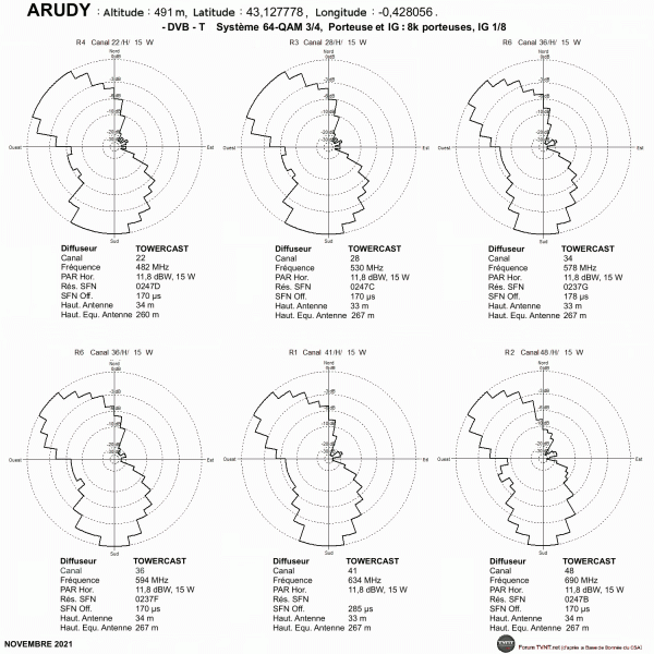

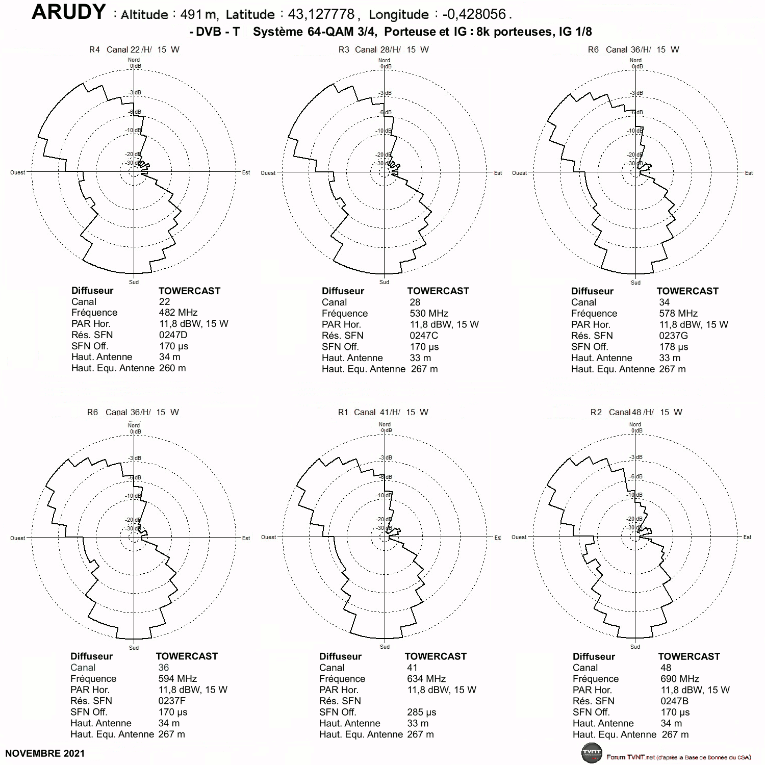

ARUDY - BESCAT
:arrow: Localisation du pylône TDF de Grange de Penne, commune de Bescat, sur lequel TOWERCAST diffuse tous les multiplex de la TNT.
R4: 22H 15W (TOWERCAST).
R3: 28H 15W (TOWERCAST).
R7: 34H 15W (TOWERCAST).
R6: 36H 15W (TOWERCAST).
R1: 41H 15W (TOWERCAST).
R2: 48H 15W (TOWERCAST).

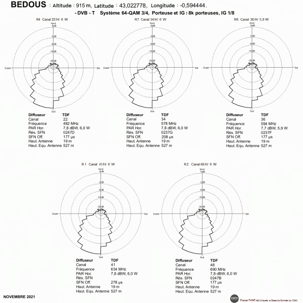

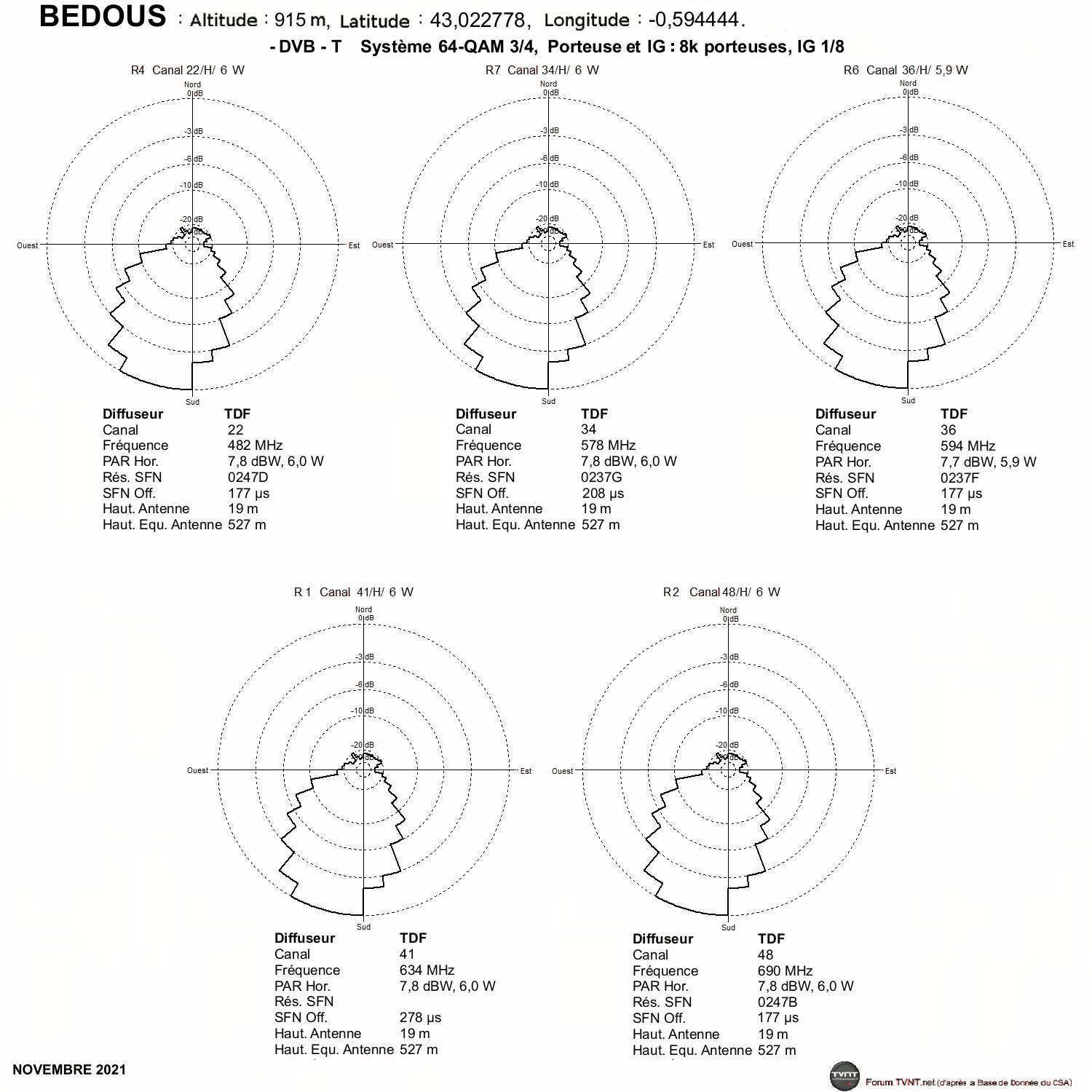

BEDOUS - BISCARSE
:arrow: Localisation du pylône TDF de Biscarse, commune de Bedous.
R4: 22H 6W (TDF).
R7: 34H 6W (TDF).
R6: 36H 5,9W (TDF).
R1: 41H 6W (TDF).
R2: 48H 6W (TDF)

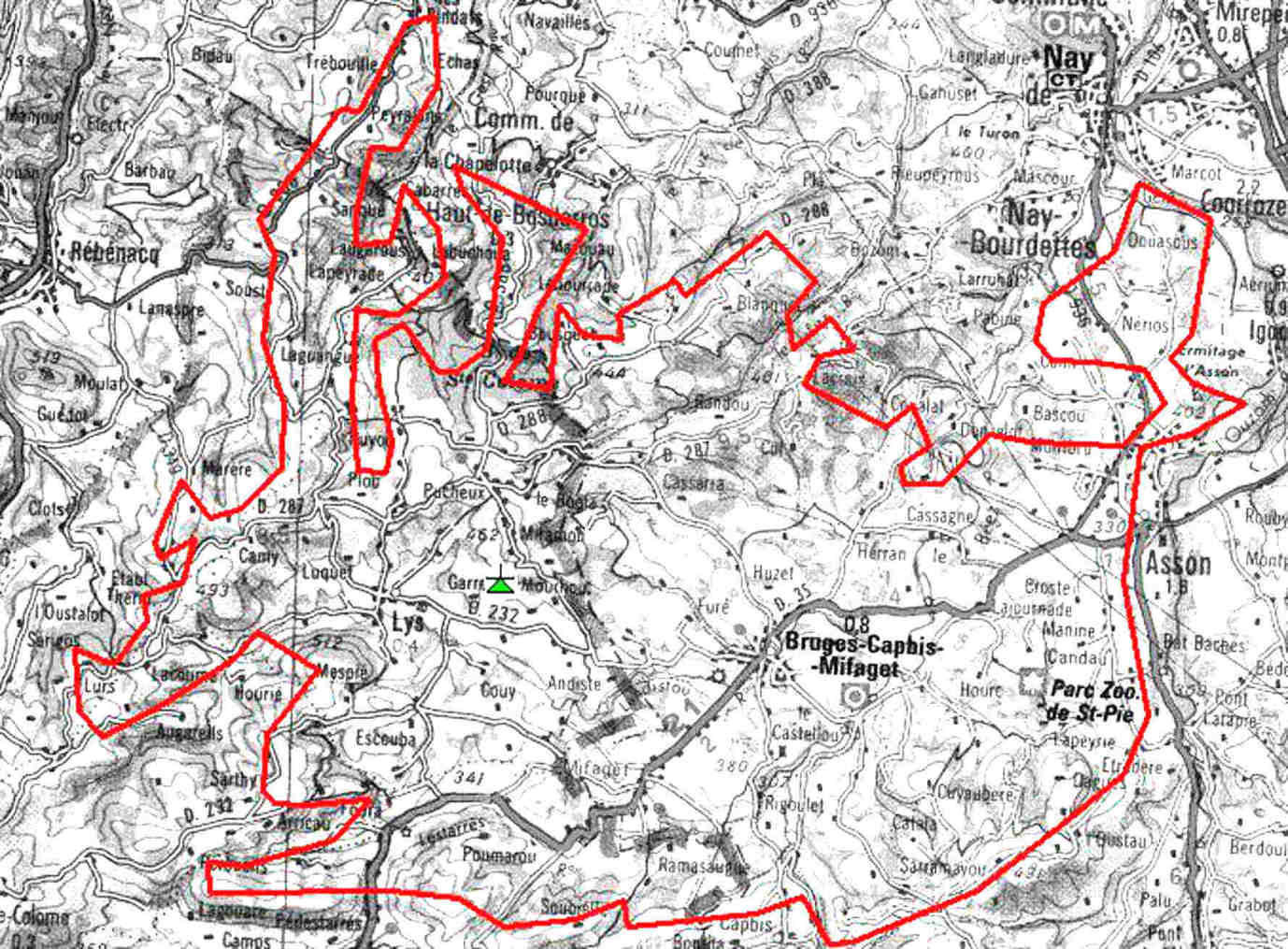

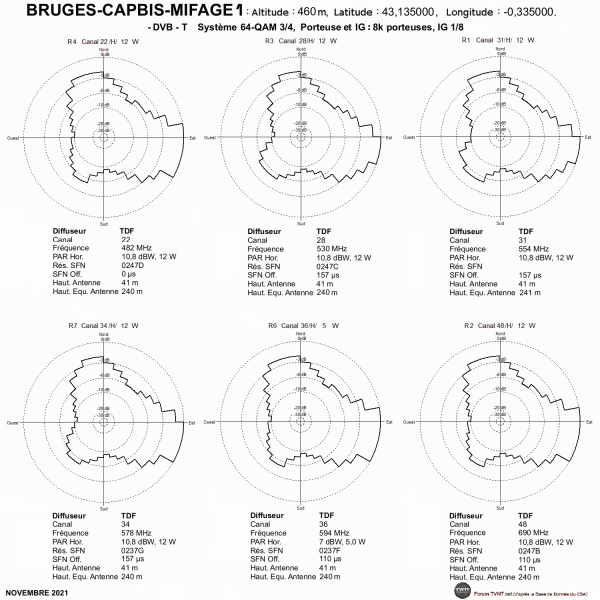

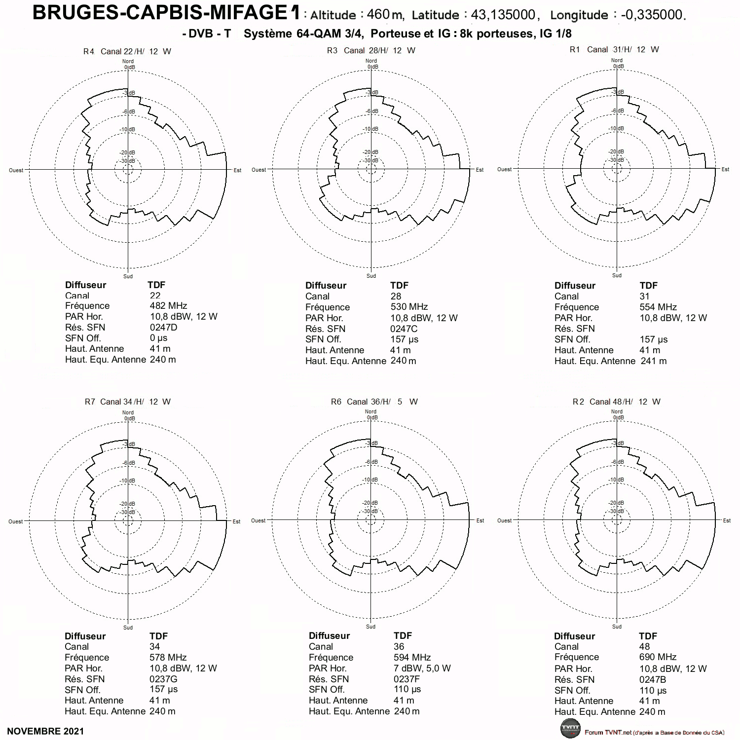

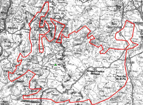

BRUGES-CAPBIS-MIFAGET 1 - MOUNICOT
:arrow: Localisation du pylône TDF de Mounicot, sur la commune de Lys.
R4: 22H 12W (TDF).
R3: 28H 12W (TDF).
R1: 31H 12W (TDF).
R7: 34H 12W (TDF).
R6: 36H 5W (TDF).
R2: 48H 12W (TDF).

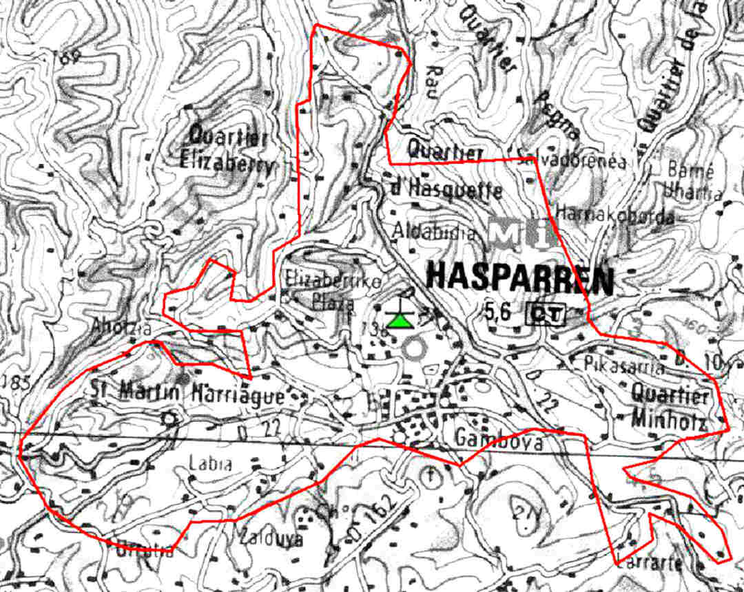

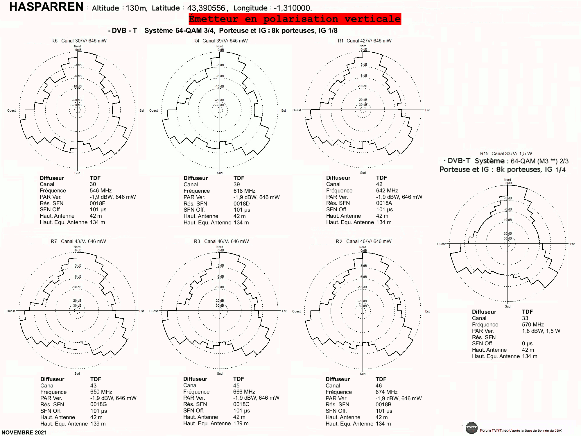

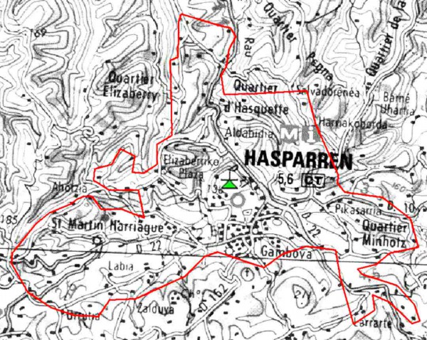

HASPARREN - IRAGHI
:arrow: Localisation du pylône TDF de Denek Bat, commune d'Hasparren.
R6: 30V 650mW (TDF).
R15:33V 1,5W (TDF).
R4: 39V 650mW (TDF).
R1: 42V 650mW (TDF).
R7: 43V 650mW (TDF).
R3: 45V 650mW (TDF).
R2: 46V 650mW (TDF).

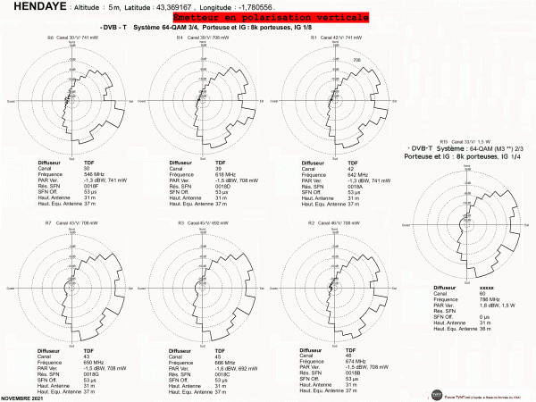

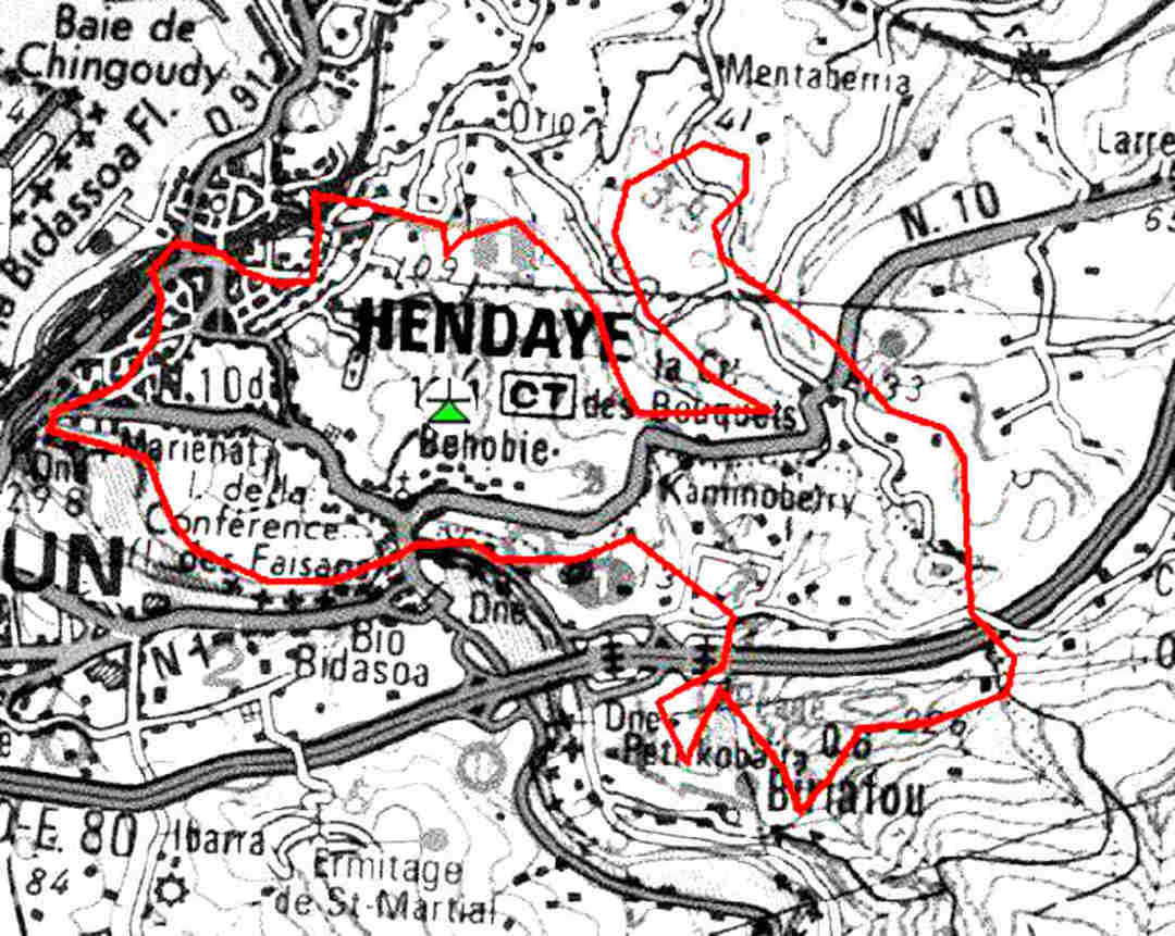

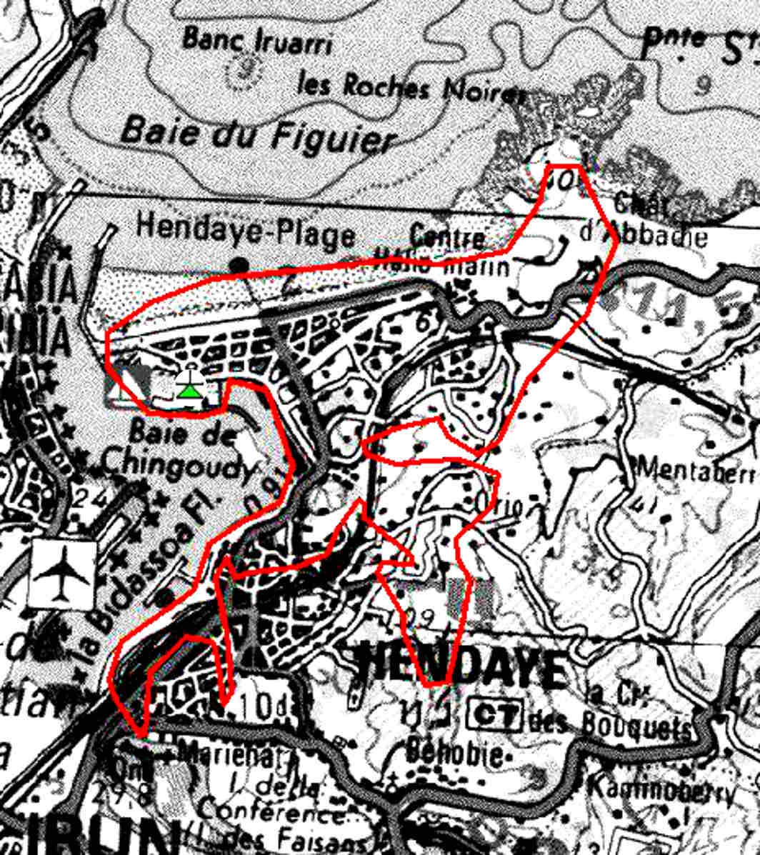

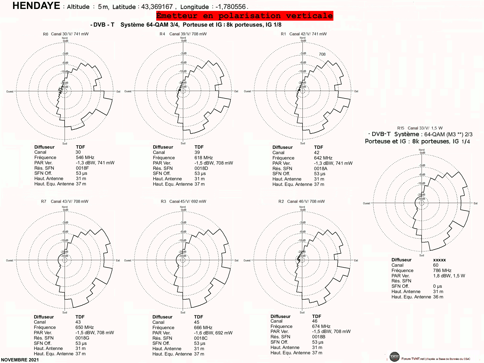

HENDAYE - PORT
:arrow: Localisation du pylône TDF du port de la Floride, commune d'Hendaye .
R6: 30V 740mW (TDF).
R15: 33V 1,5W. (TDF).
R4: 39V 710mW (TDF).
R1: 42V 740mW (TDF).
R7: 43V 710mW (TDF).
R3: 45V 690mW (TDF).
R2: 46V 710mW (TDF).

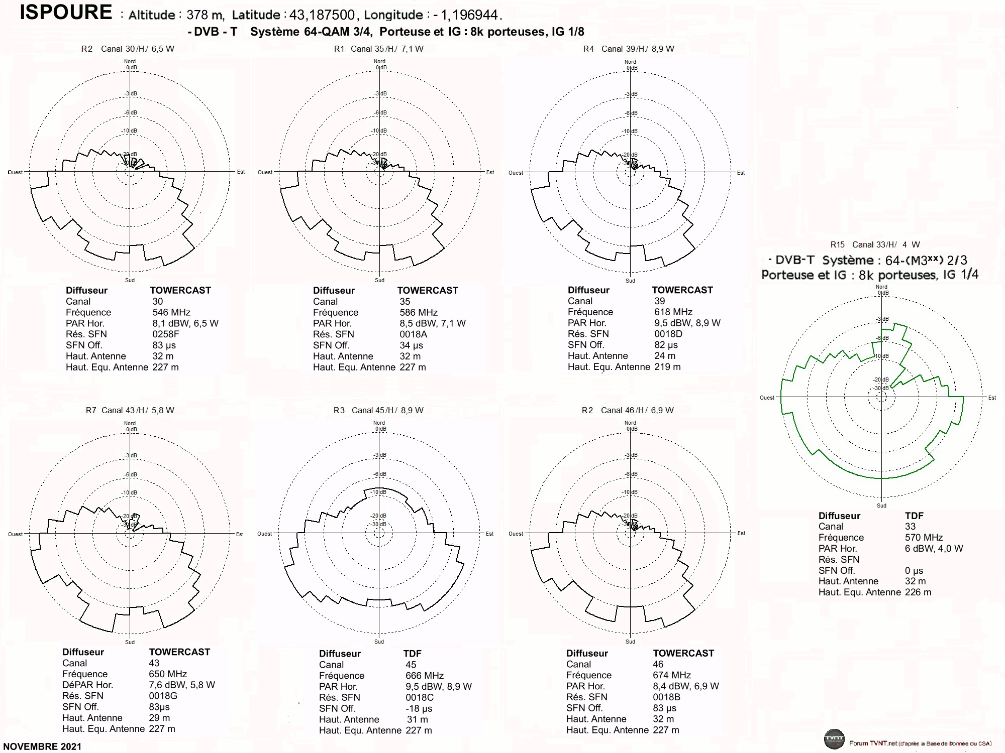

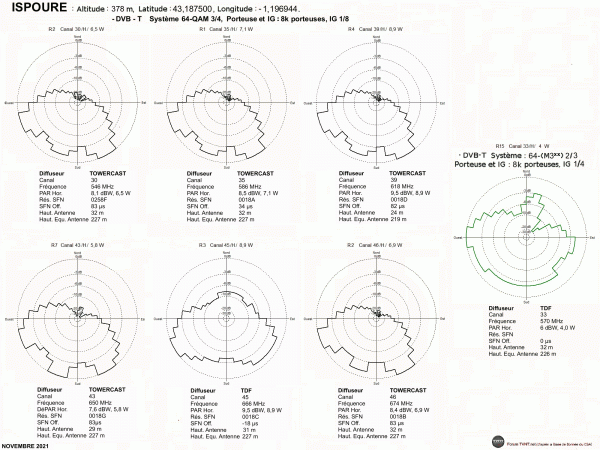

ISPOURE - PIC DE GAZTELUGAINE
:arrow: Localisation du pylône TDF sur le site du Pic de Gaztelugaine, sur la commune de Bustince-Iriberry.
:arrow: Caractéristiques techniques des multiplex (c:
R6: 30H 6,5W (TOWERCAST).
R15: 33H 4W (TDF).
R1: 35H 7,1W (TOWERCAST).
R4: 39H 8,9W (TOWERCAST).
R7: 43H 5,8W (TOWERCAST).
R3: 45H 8,9W (TDF).
R2: 46H 6,9W (TOWERCAST).

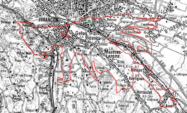

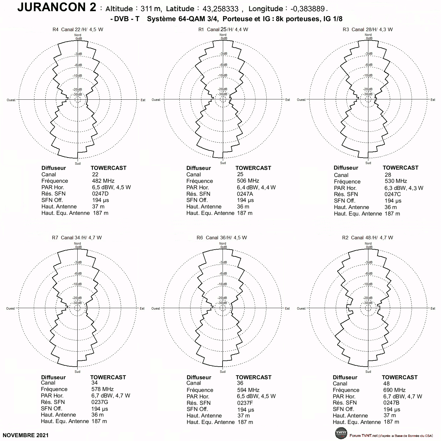

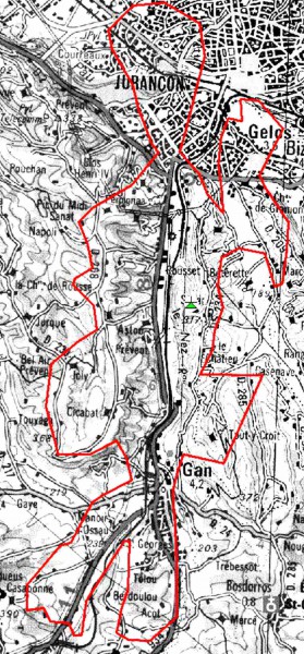

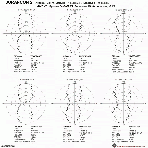

JURANÇON 2 - SOUBAC
:arrow: Localisation du pylône TDF de Soubiac, commune de Jurançon.
R4: 22H 4,5W (TOWERCAST).
R1: 25H 4,4W (TOWERCAST).
R3: 28H 4,3W (TOWERCAST).
R7: 34H 4,7W (TOWERCAST).
R6: 36H 4,5W (TOWERCAST).
R2: 48H 4,7W (TOWERCAST).

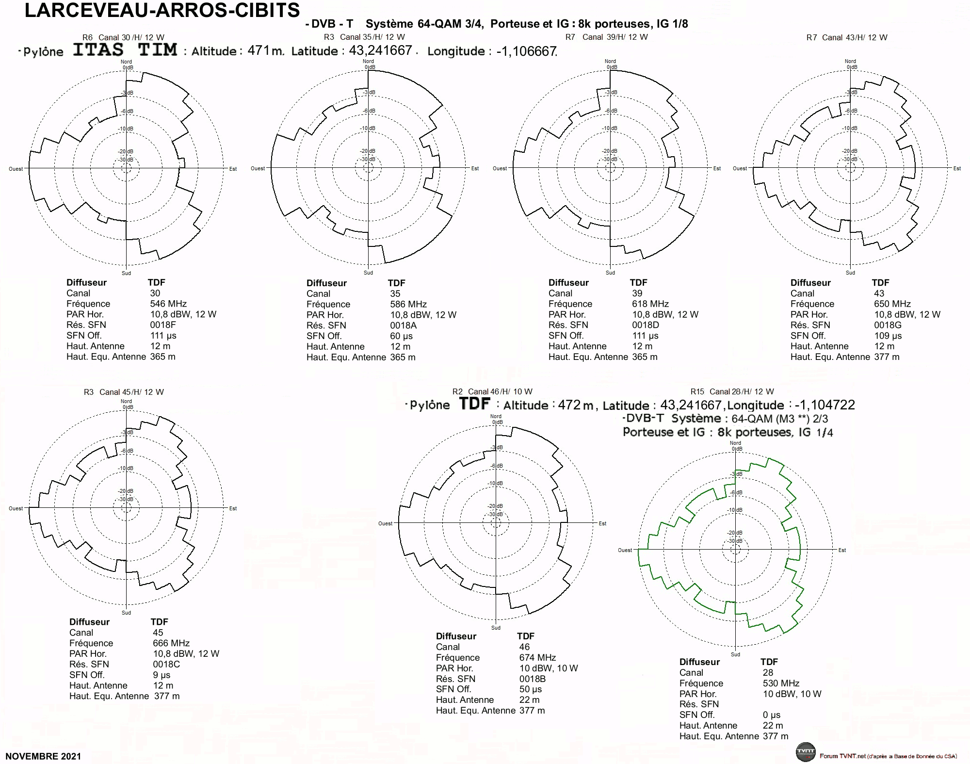

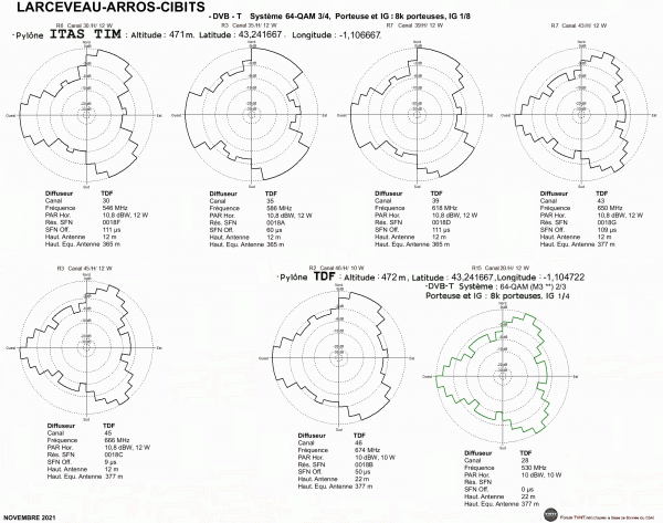

LARCEVEAU-ARROS-CIBITS - LANTABAT
Il y a 2 pylônes pour la TNT sur le site de Gazteluzahar :
:arrow: Localisation du pylône TDF, commune de Larceveau-Arros-Cibits, qui diffuse le multiplex R15.
:arrow: Localisation du pylône ITAS TIM, sur la commune de Lantabat, qui diffuse les multiplex R1 à R7.
R15: 28H 10W (TDF).
R6: 30H 12W (TDF).
R1: 35H 12W (TDF).
R4: 39H 12W (TDF).
R7: 43H 12W (TDF).
R3: 45H 10W (TDF).
R2: 46H 12W (TDF).

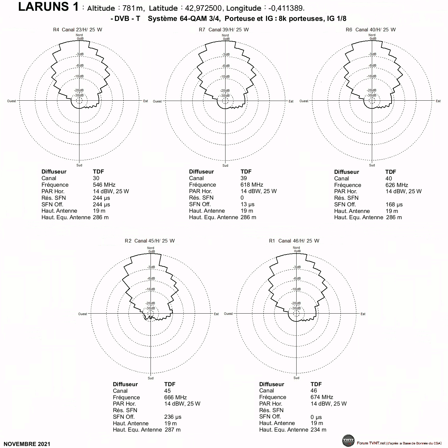

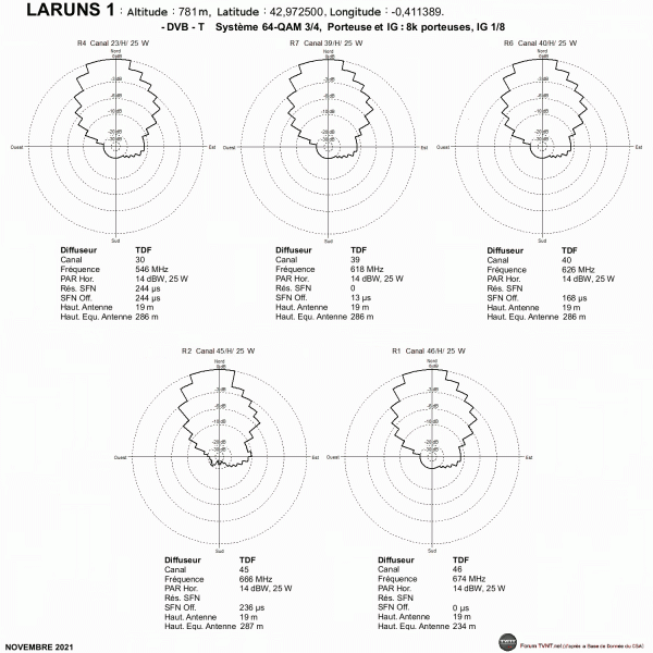

LARUNS 1 - PROMENADE HORIZONTALE
:arrow: Localisation du pylône TDF de Grange Hauré, sur la commune d'Eaux-Bonnes.
R7: 30H 25W (TDF).
R6: 39H 25W (TDF).
R4: 40H 25W (TDF).
R2: 45H 25W (TDF).
R1: 46H 25W (TDF).

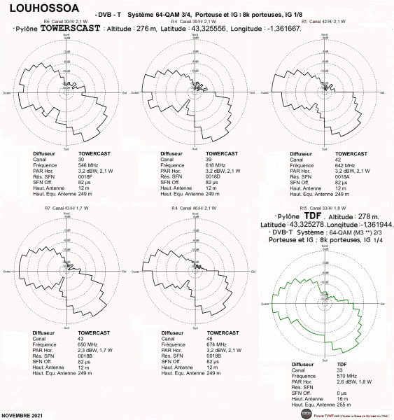

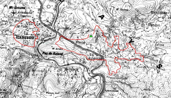

LOUHOSSOA - IDIARTEXO-BORDA

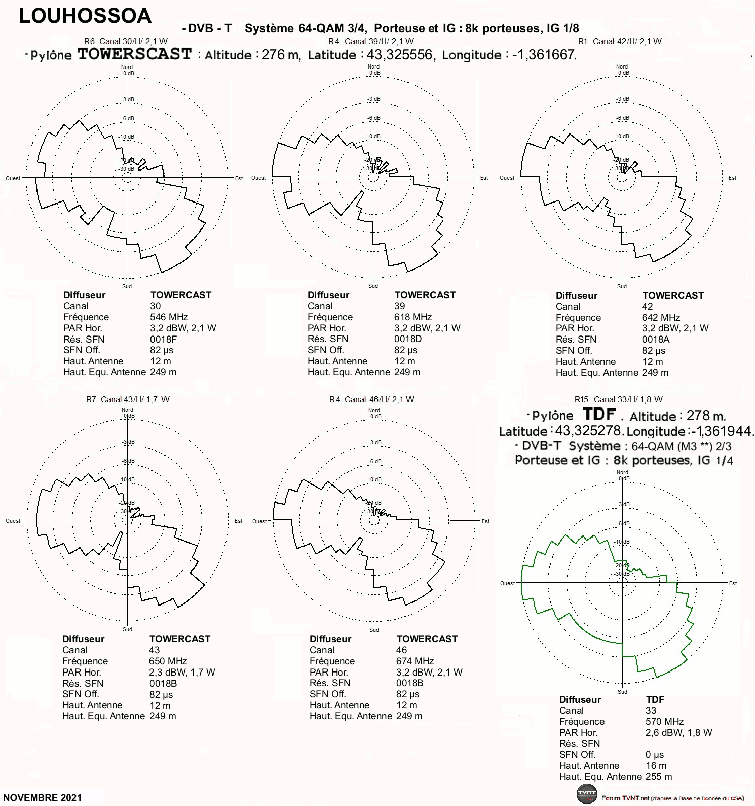

Il y a 2 pylônes pour la TNT sur la commune de Louhossoa :
:arrow: Localisation du pylône TDF d'Ordokia, qui diffuse le multiplex R15.
:arrow: Localisation du pylône TOWERCAST du chemin de Harambour, qui diffuse les multiplex R1, R2, R4, R6 et R7.
R6: 30H 2,1W (TOWERCAST).
R15: 33H 1,8W (TDF).
R4: 39H 2,1W (TOWERCAST).
R1: 42H 2,1W (TOWERCAST).
R7: 43H 1,7W (TOWERCAST).
R2: 46H 2,1W (TOWERCAST).

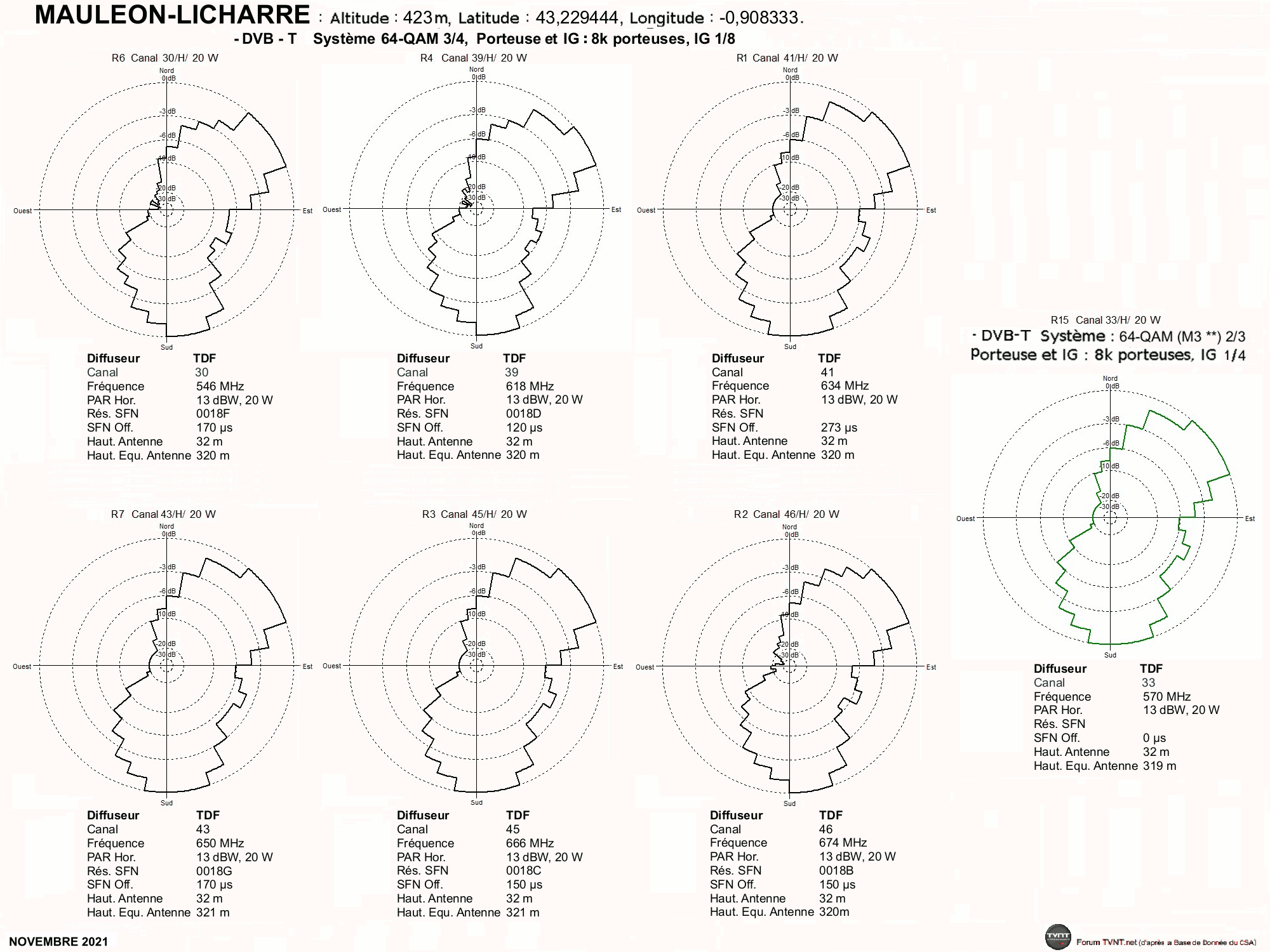

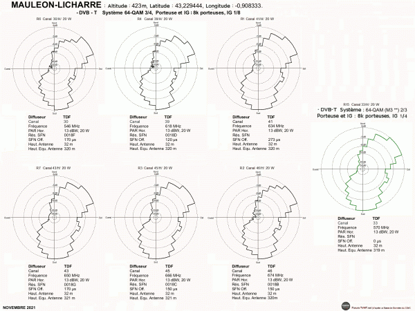

MAULÉON-LICHARRE - HITTE BORDE
Il y a 2 pylône pour la TNT sur l'agglomération de Mauléon-Licharre :
:arrow: Localisation du pylône TDF de Hitte Borde, qui diffuse les multiplex R2, R4, R6, R7 et R15.
:arrow: Localisation du nouveau pylône TOWERCAST du chemin de Hitte Borde à Agerria, qui diffuse le multiplex R1.
R6: 30H 20W (TDF).
R15: 33H 20W (TDF).
R4: 39H 20W (TDF).
R1: 41H 20W (TOWERCAST).
R7: 43H 20W (TDF).
R3: 45H 20W(TDF).
R2: 46H 20W (TDF).

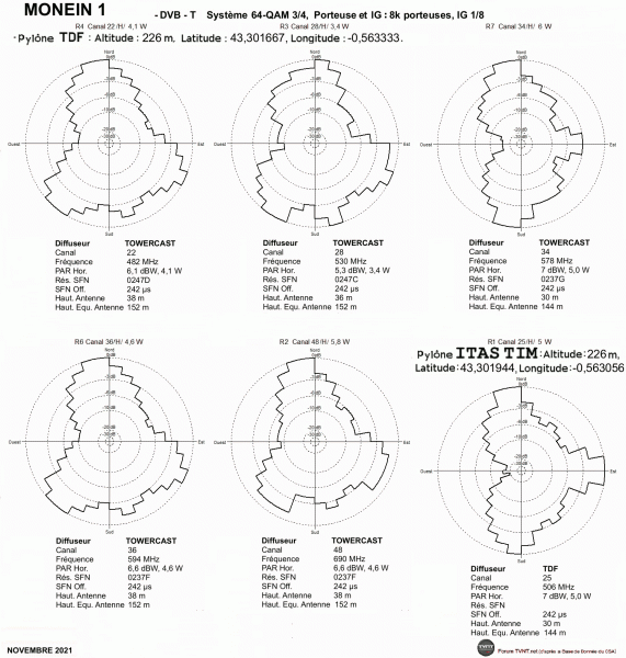

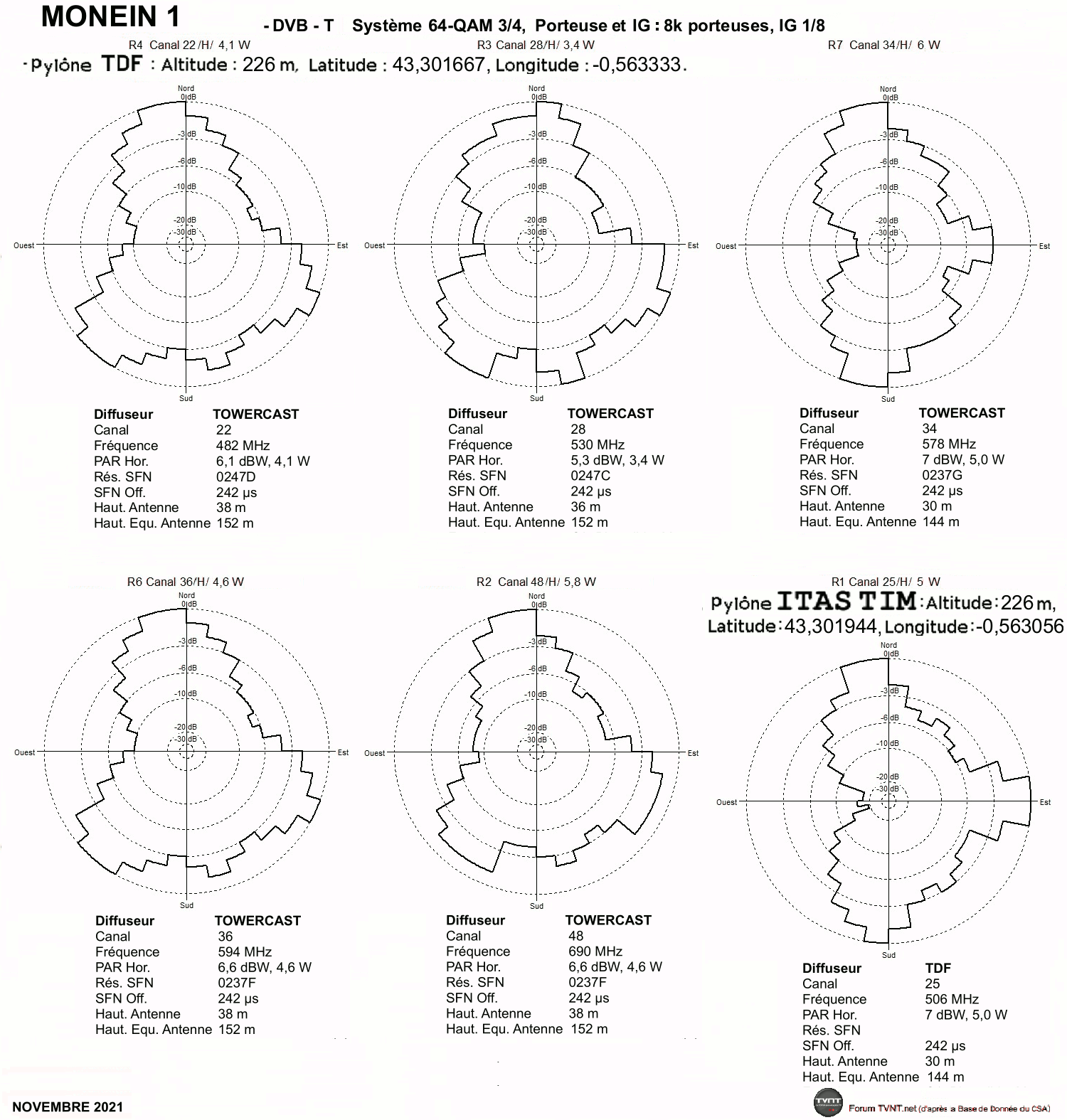

MONEIN 1 - CONTE
Il y a 2 pylônes pour la TNT sur le site de Conte, commune de Monein :
:arrow: Localisation du pylône TDF sur lequel TOWERCAST diffuse les multiplex R2, R3, R4 et R6.
:arrow: Localisation du pylône ITAS TIM qui diffuse les multiplex R1 et R7.
R4: 22H 4,1W (TOWERCAST).
R1: 25H 5W (TDF).
R3: 28H 3,4W (TOWERCAST).
R7: 34H 5W (TOWERCAST).
R6: 36H 4,6W (TOWERCAST).
R2: 48H 4,6W (TOWERCAST).

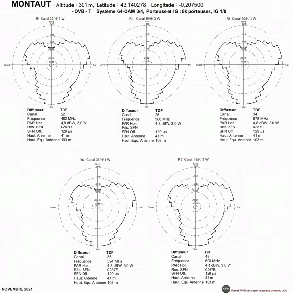

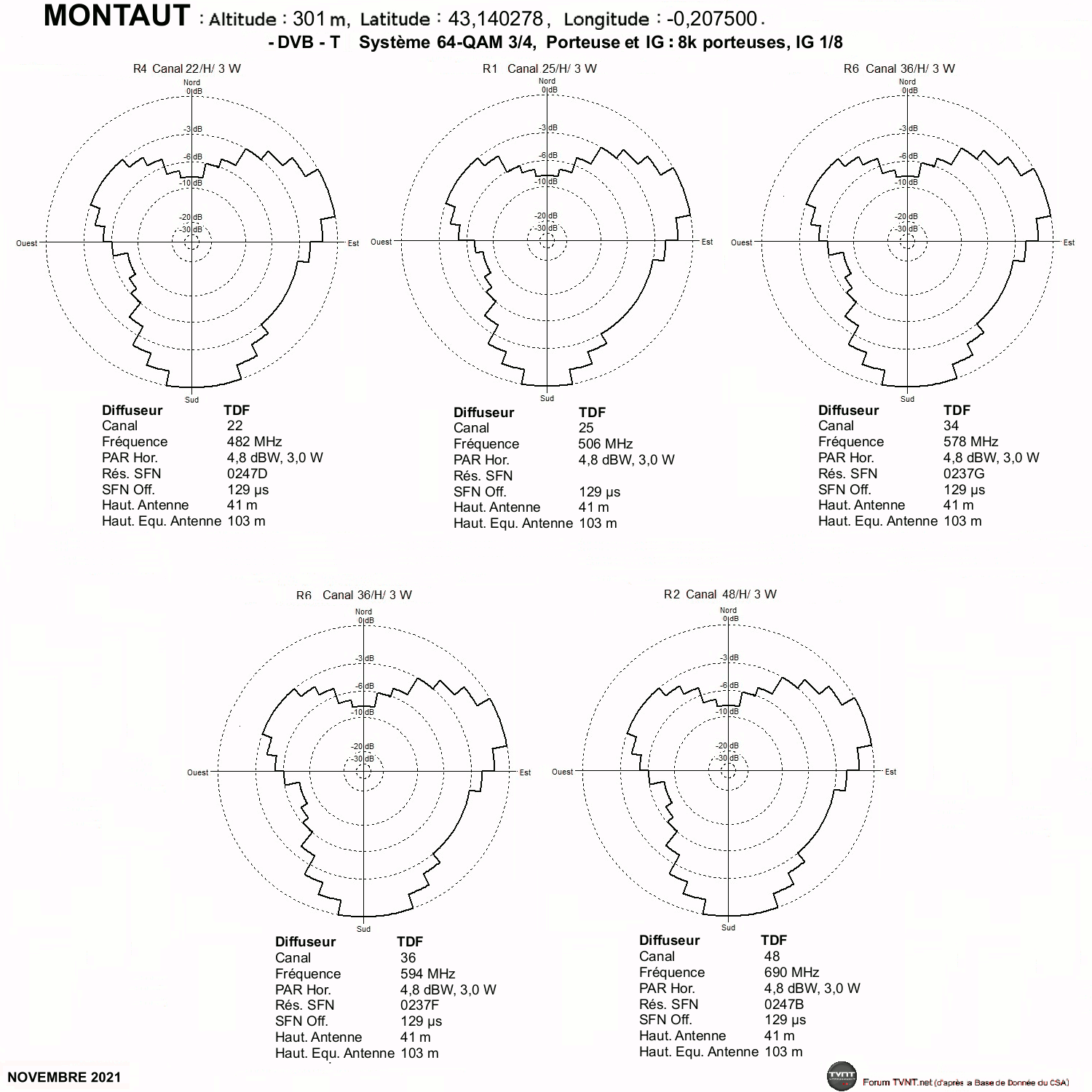

MONTAUT - NORD OUEST
:arrow: Localisation du pylône TDF de Nabéras, commune de Montaut.
R4: 22H 3W (TDF).
R1: 25H 3W (TDF).
R7: 34H 3W (TDF).
R6: 36H 3W (TDF).
R2: 48H 3W (TDF).

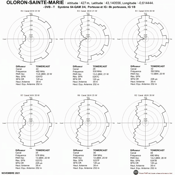

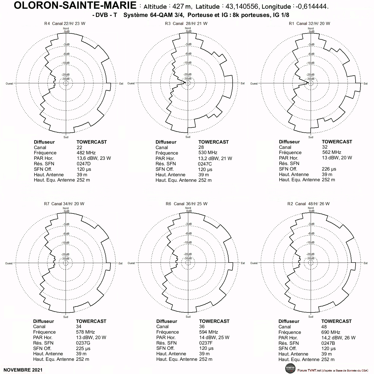

OLORON-SAINTE-MARIE - BOUMAYOU
:arrow: Localisation du pylône TOWERCAST de Boumayou, commune de Asasp-Arros.
le pylône voisin de TDF Soubielle ne diffuse plus la TNT.
R4: 22H 23W (TOWERCAST).
R3: 28H 21W (TOWERCAST).
R1: 32H 20W (TOWERCAST).
R7: 34H 20W (TOWERCAST).
R6: 36H 25W (TOWERCAST).
R2: 48H 26W (TOWERCAST).

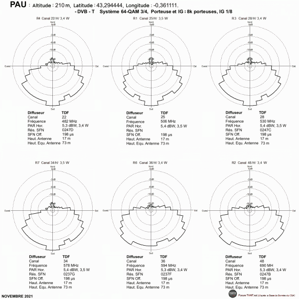

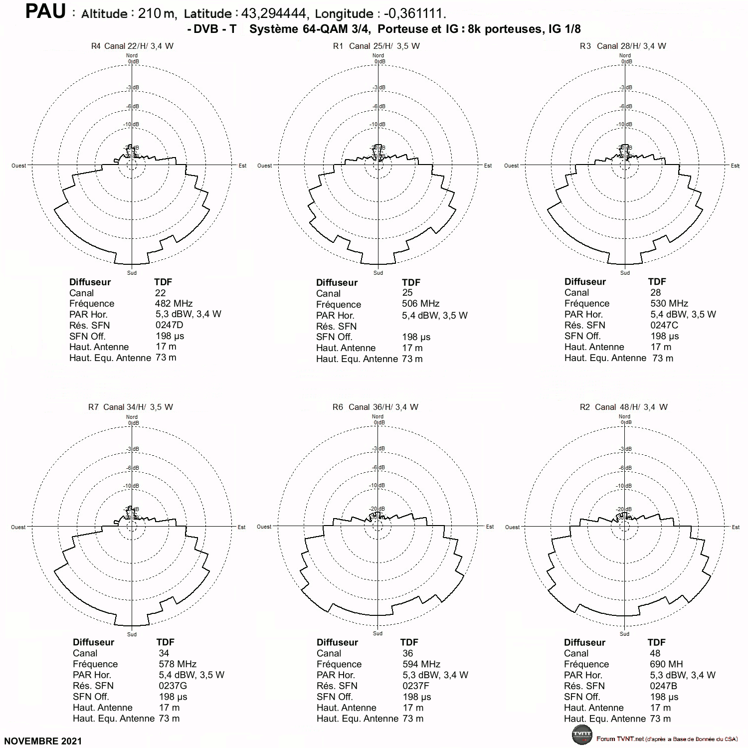

PAU - CASINO
:arrow: Localisation du pylône TDF du Casino, commune de Pau.
R4: 22H 3,4W (TDF).
R1: 23H 3,5W (TDF). (sur canal 25H avant le 11/10/2024)
R3: 28H 3,5W (TDF).
R9: 29H 3,5W (TDF).
R7: 34H 3,5W (TDF).
R6: 36H 3,4W (TDF).
R2: 48H 3,4W (TDF).

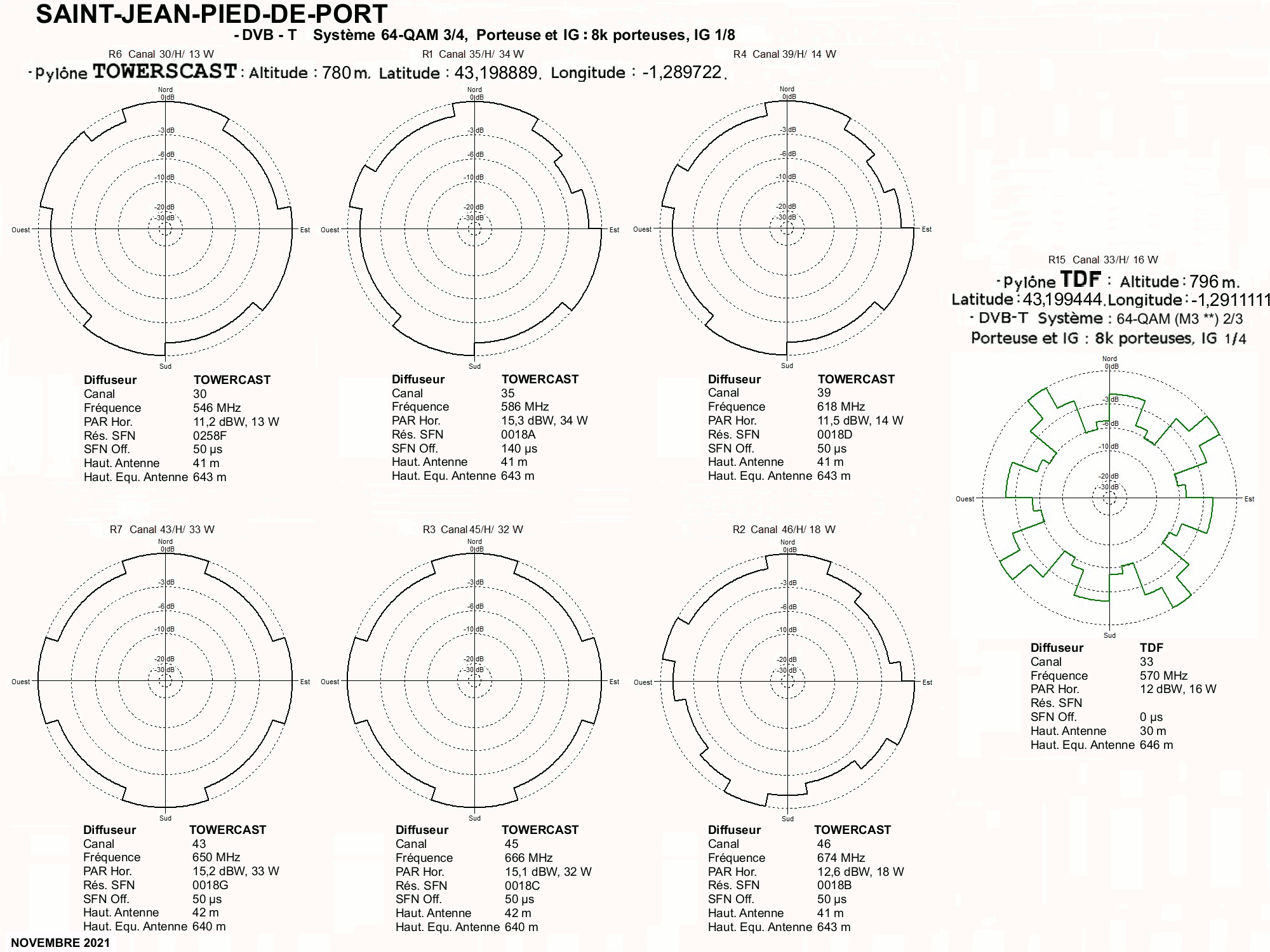

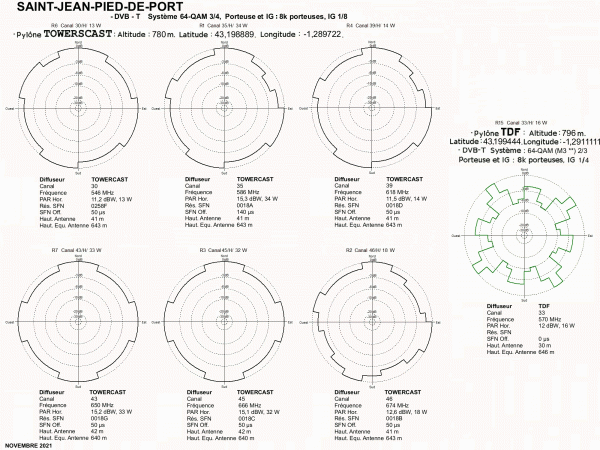

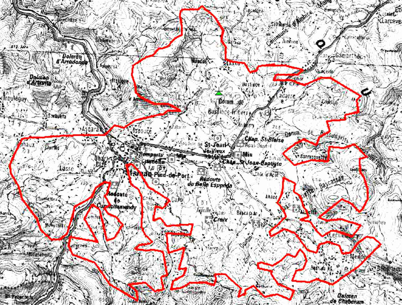

SAINT-JEAN-PIED-DE-PORT - JARA
Il y a 2 pylônes pour la TNT sur le site du Mont Jara, commune de Irouleguy :
:arrow: Localisation du pylône TOWERCAST qui diffuse les multiplex R1 à R4, R6 et R7.
:arrow: Localisation du pylône TDF qui diffuse le multiplex R15 (chaines basques).
R6: 30H 13W (TOWERCAST).
R15: 33H 16W (TDF).
R1: 35H 34W (TOWERCAST).
R4: 39H 34W (TOWERCAST).
R7: 43H 33W (TOWERCAST).
R3: 45H 32W (TOWERCAST).
R2: 46H 18W (TOWERCAST).

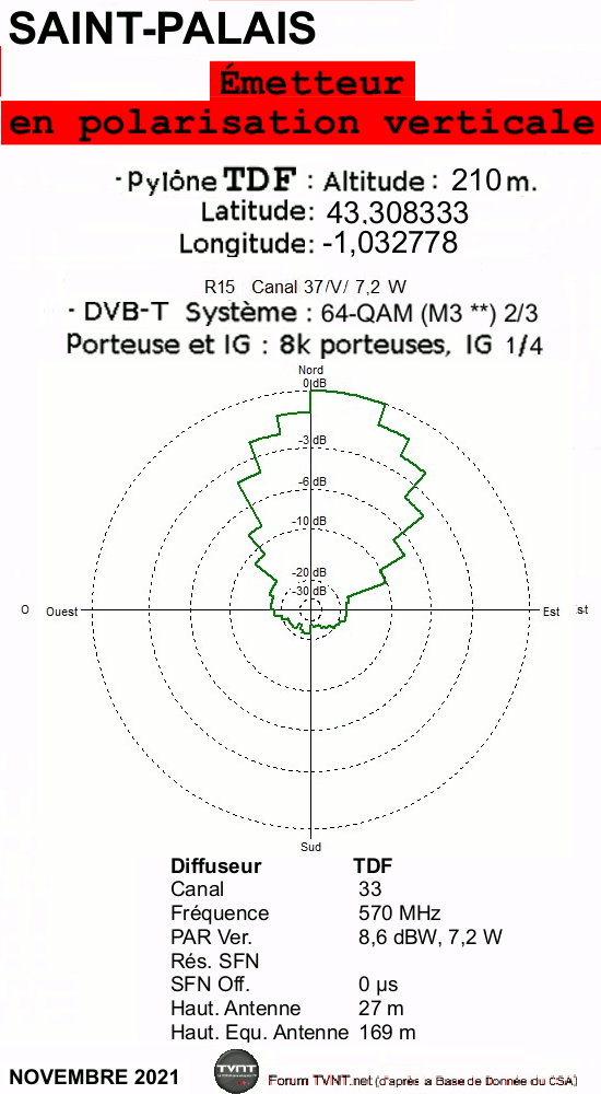

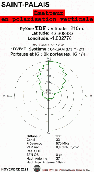

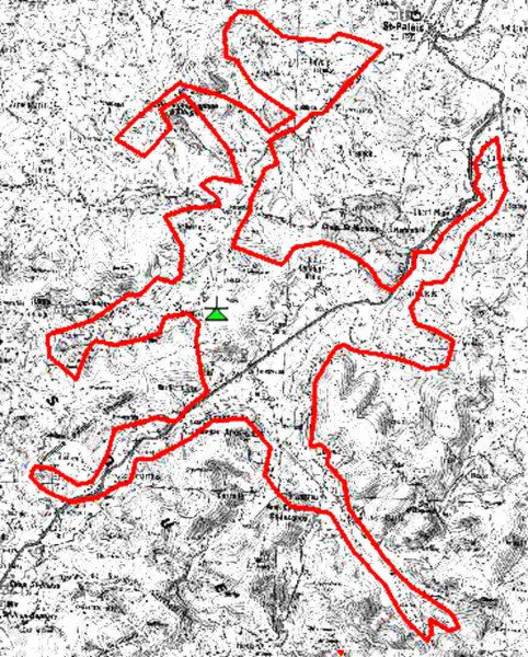

SAINT-PALAIS - SINDICA
:arrow: Localisation du pylône TDF au lieu dit Sindica, commune de Saint-Palais, qui diffuse le multiplex R15.
:arrow: Composition du multiplex R15 :
:arrow: Caractéristiques techniques du multiplex :
R15: 37V 7,2W (TDF).

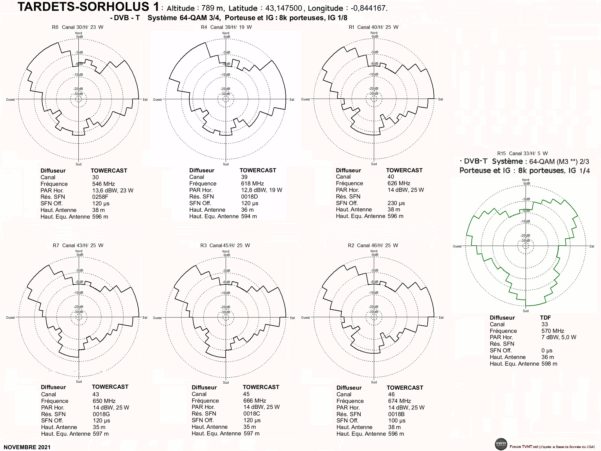

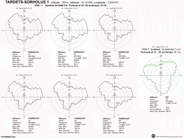

TARDETS-SORHOLUS 1 - CHAPELLE DE LA MADELEINE
:arrow: Localisation du pylône TDF de La Madeleine, commune de Barcus.
R6: 30H 23W (TOWERCAST).
R15: 33H 5W (TDF).
R4: 39H 19W (TOWERCAST).
R1: 40H 25W (TOWERCAST).
R7: 43H 25W (TOWERCAST).
R3: 45H 25W (TOWERCAST).
R2: 46H 25W (TOWERCAST).

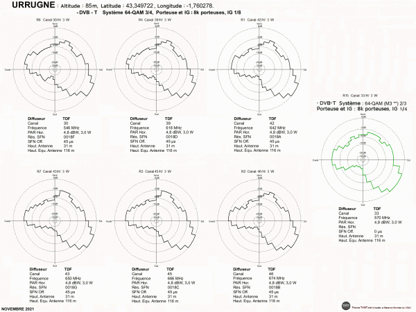

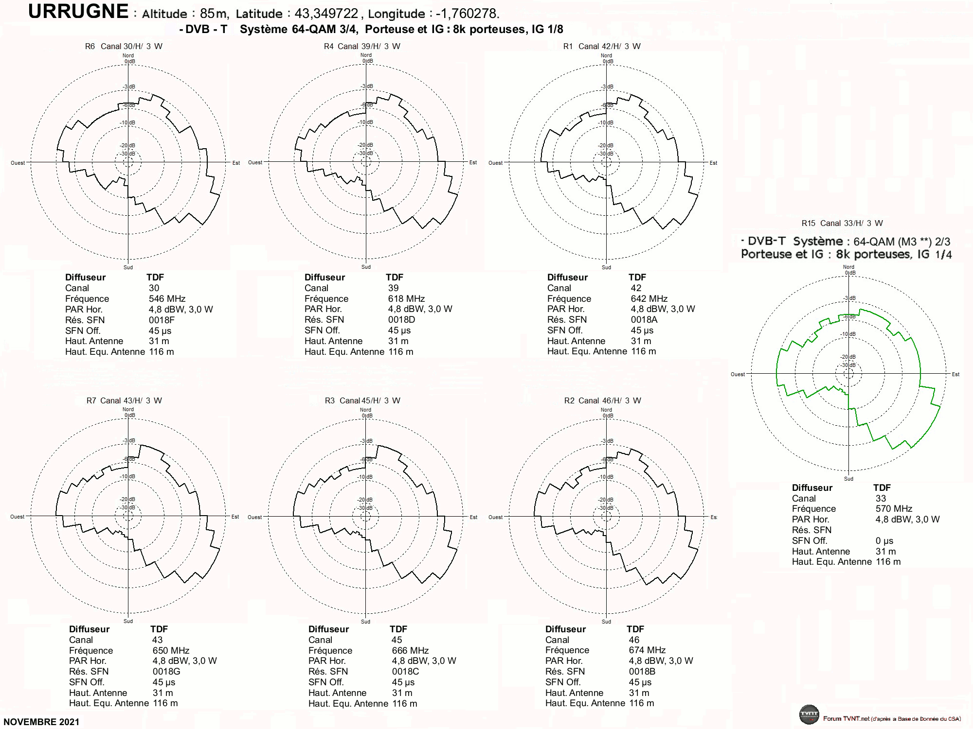

URRUGNE - MAYLIARENEA
:arrow: Localisation du pylône TDF de Mayliarenea, commune d'Urrugne.
R6: 30H 3W (TDF).
R15: 33H 3W (TDF).
R4: 39H 3W (TDF).
R1: 42H 3W (TDF).
R7: 43H 3W (TDF).
R3: 45H 3W (TDF).
R2: 46H 3W (TDF).

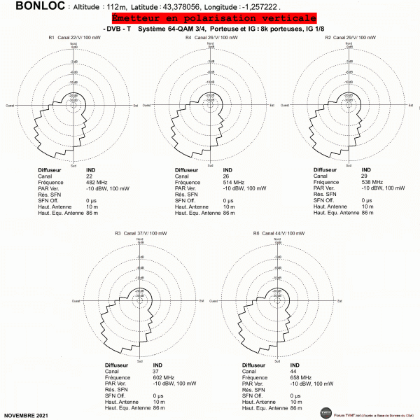

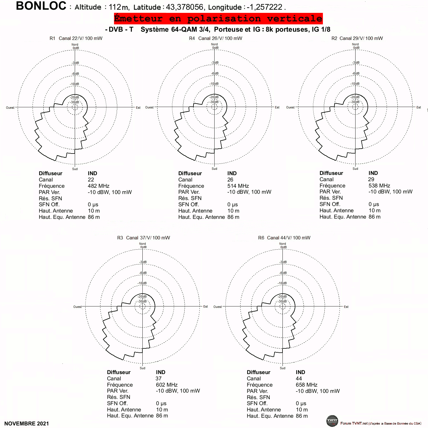

BONLOC - FERME SORHOUET
Émetteur mis en place par la commune de Bonloc.
:arrow: Localisation du pylône de la ferme Sorhouet, prés de l'ancien pylône TDF, sur la commune de Ayherre.
R1: 22V 100mW (IND).
R4: 26V 100mW (IND).
R2: 29V 100mW (IND).
R15: 31V 100mW (IND).
R3: 37V 100mW (IND).
R6: 44V 100mW (IND).

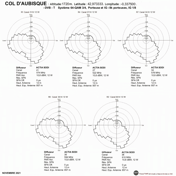

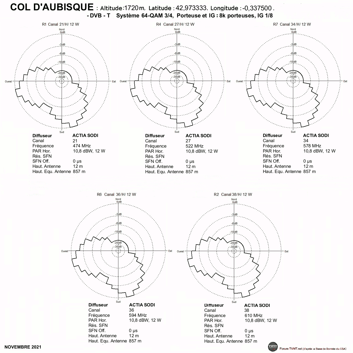

COL D'AUBISQUE - GOURETTE - BÉOST
Émetteur mis en place par la commune d'Eaux-Bonnes, en SFN avec Toulouse - Pic du Midi.
:arrow: Localisation du pylône du col d'Aubisque, sur la commune de Béost.
R1: 21H 12W (ACTIA-SAUDI).
R4: 27H 12W (ACTIA-SAUDI).
R7: 34H 12W (ACTIA-SAUDI).
R6: 36H 12W (ACTIA-SAUDI).
R2: 38H 12W (ACTIA-SAUDI).

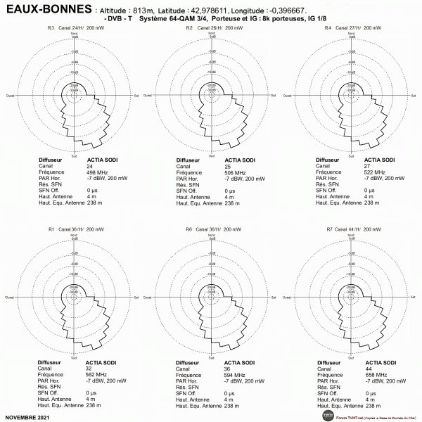

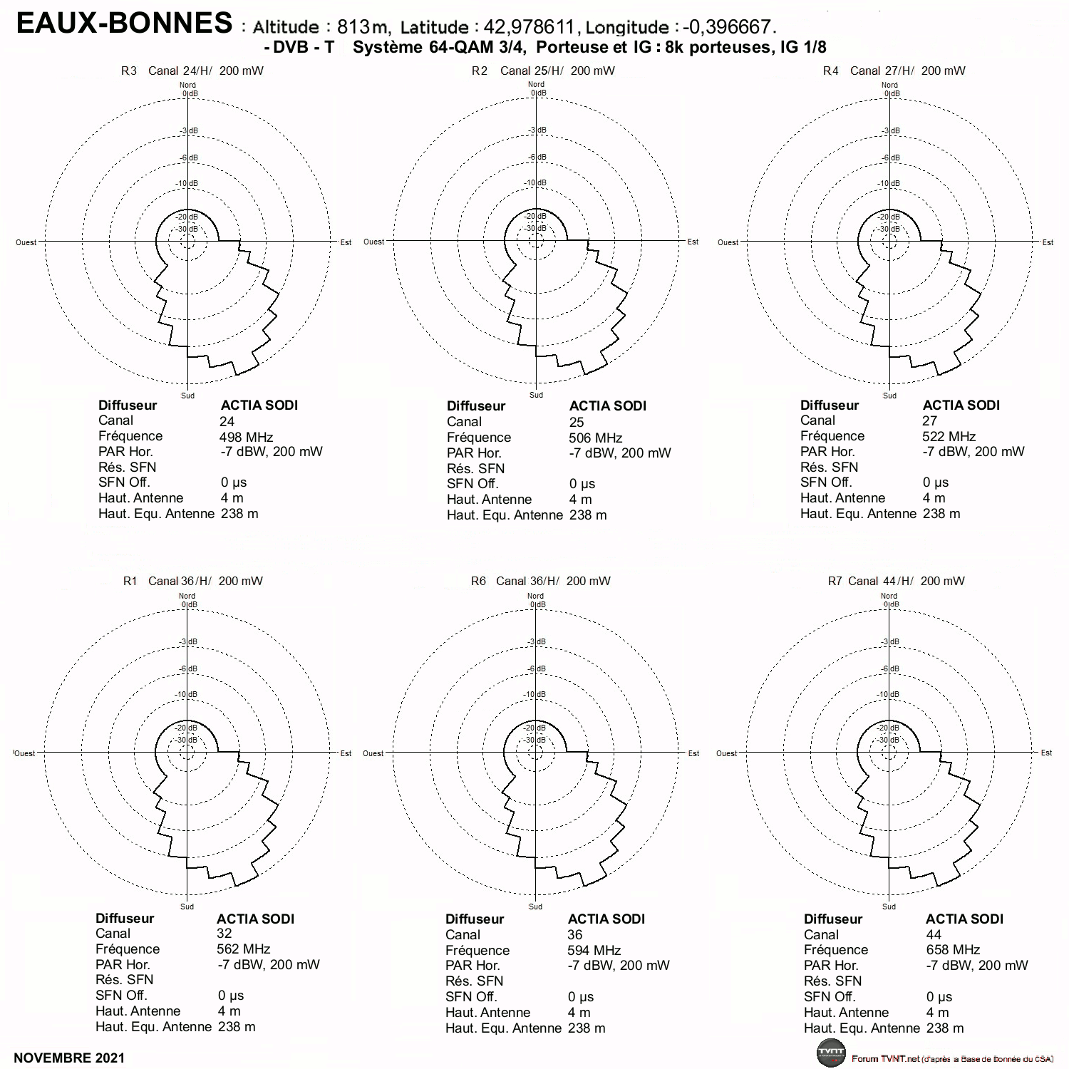

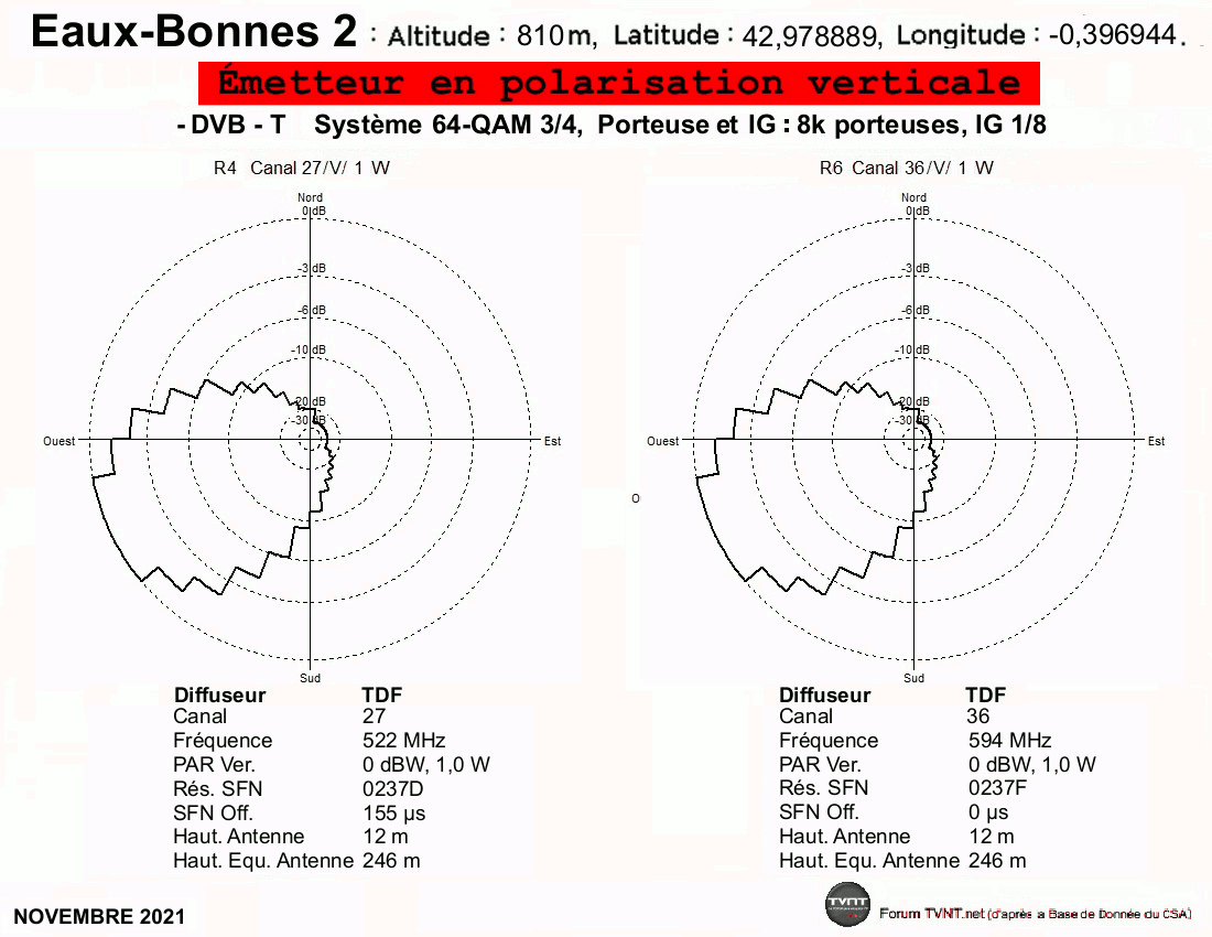

EAUX-BONNES - AAS
Émetteur mis en place par la commune d'Eaux-Bonnes.
:arrow: Localisation du pylône du chemin de Pleysse, près du village d'Aas, commune d'Eaux-Bonnes.
R3: 24H 200mW (ACTIA-SAUDI).
R2: 25H 200mW (ACTIA-SAUDI).
R4: 27H 200mW (ACTIA-SAUDI).
R1: 32H 200mW (ACTIA-SAUDI).
R6: 36H 200mW (ACTIA-SAUDI).
R7: 44H 200mW (ACTIA-SAUDI).

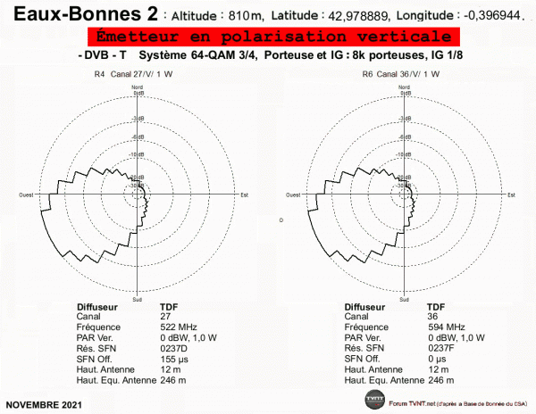

EAUX-BONNES 2
Ce pylône utilisé par TDF pour le transport des multiplex R4 et R6 est proche du pylône de Eaux-Bonnes-Aas,
:arrow: Localisation du pylône TDF chemin de Pleysse, près du village d'Aas, commune d'Eaux-Bonnes.
R4: 27V 1W (TDF).
R6: 36V 1W (TDF).
LARUNS 5 - PIC DE LA SAGETTE
Émetteur mis en place par la commune de Laruns pour desservir la station d'Artouste-Fabrèges.
:arrow: Localisation du pylône de la gare d'arrivée du téléphérique du Pic de la Sagette, commune de Laruns.
R1: 22H 1,5W.
R3: 23H 1,5W.
R2: 25H 1,5W.
R4: 27H 1,5W.
R7: 34H 1,5W.
R6: 36H 1,5W.
LARUNS 6 - LE RÉSERVOIR
Émetteur mis en place par la commune de Laruns.
:arrow: Localisation du pylône de l'Hermitage, commune de Laruns.
R2: 29H 2,3W.
R4: 37H 2,3W.
R1: 42H 2,3W.
R6: 43H 2,3W.
R7: 47H 2,3W.

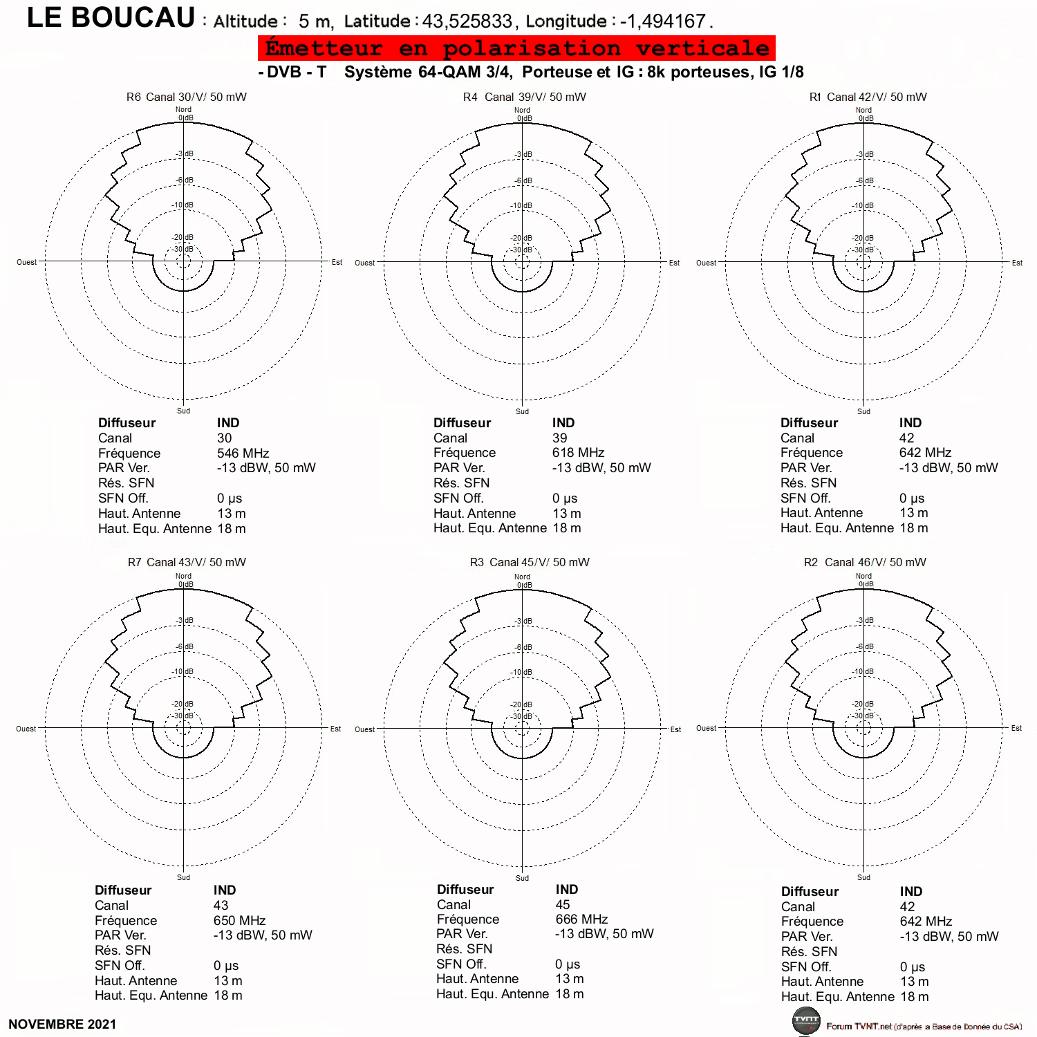

LE BOUCAU - QUAI DU BAZÉ
Émetteur mis en place par le groupement d'intérêt économique Maïsica de Bayonne, en SFN avec Bayonne-La Rhune.
:arrow: Localisation du pylône du quai du Bazè, commune de Boucau.
R6: 30V 50mW (IND).
R4: 39V 50mW (IND).
R1: 42V 50mW (IND).
R3: 43V 50mW (IND).
R7: 45V 50mW (IND).
R2: 46V 50mW (IND).

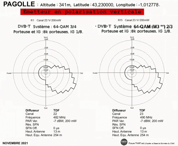

PAGOLLE - CHASPITEYA
Émetteur mis en place par la commune de Pagolle, qui diffuse uniquement les multiplex R1 et R15.
:arrow: Localisation du pylône à côté du pylône TDF de Chaspiteya, commune de Pagolle.
R1: 22V 200mW (TDF).
R15: 23V 200mW (TDF).
