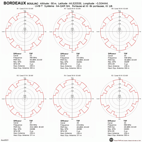

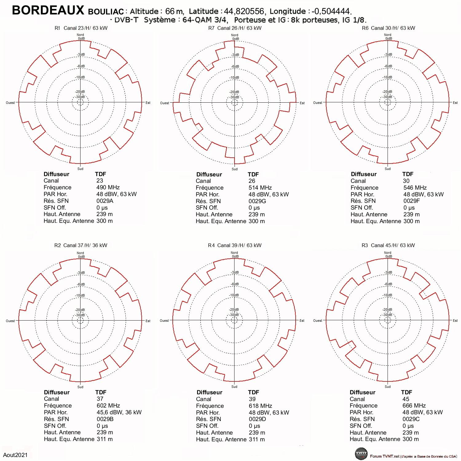

BORDEAUX - EST - BOULIAC
Émetteur principal.
:arrow: Localisation du pylône TDF avenue du domaine de Vialle, sur la commune de Bouliac.
R1: 23H 63kW (TDF).
R7: 26H 63kW (TDF).
R6: 30H 63kW (TDF).
R2: 37H 36kW (TDF).
R4: 39H 63kW (TDF).
R3: 45H 63kW (TDF).
R9: 47H 1kW (TDF).

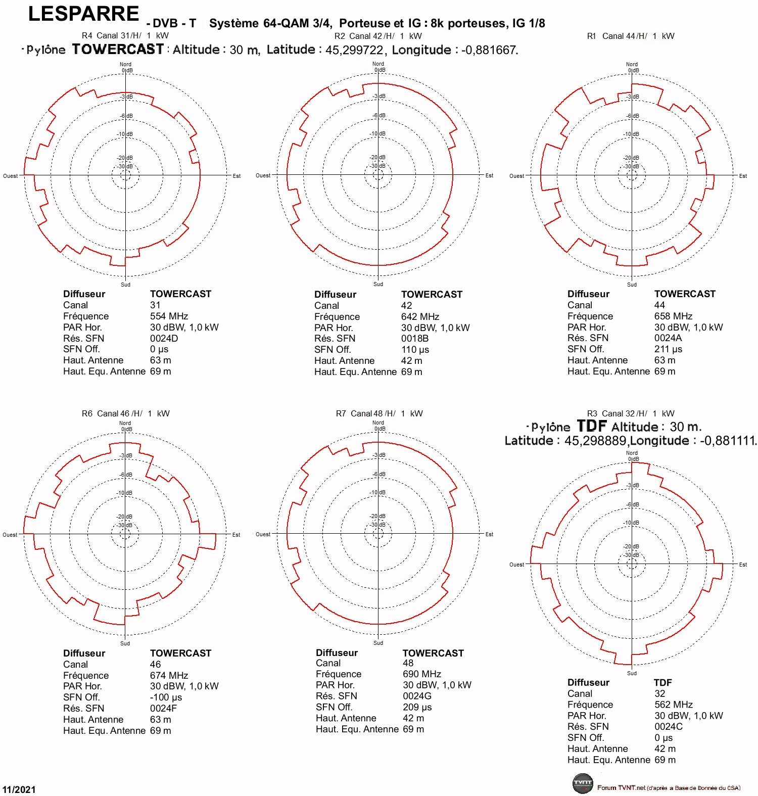

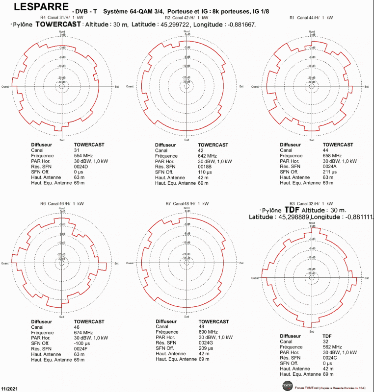

LESPARRE - EST - LES ARIBEYRES
Émetteur principal.
Il y a 2 pylônes pour diffuser la TNT sur le site des Aribeyres, commune de Lesparre Médoc :
:arrow: Localisation de l'ex-pylône ITAS TIM, aujourd'hui géré par TDF, commune de Lesparre-Médoc, sur lequel TDF diffuse le multiplex R3.
:arrow: Localisation du pylône TOWERCAST du chemin de Belette, commune de Lesparre-Médoc, qui diffuse les multiplex R1, R2, R4, R6, R7 et R9.
Le pylône TDF de Buscateau, sur la commune d'Ordonnac, n'est plus utilisé pour la TNT.
R4: 31H 1kW (TOWERCAST).
R3: 32H 1kW (TDF).
R2: 42H 1kW (TOWERCAST).
R1: 44H 1kW (TOWERCAST).
R6: 46H 1kW (TOWERCAST).
R9: 47H 1kW (TOWERCAST).
R7: 48H 1kW (TOWERCAST).

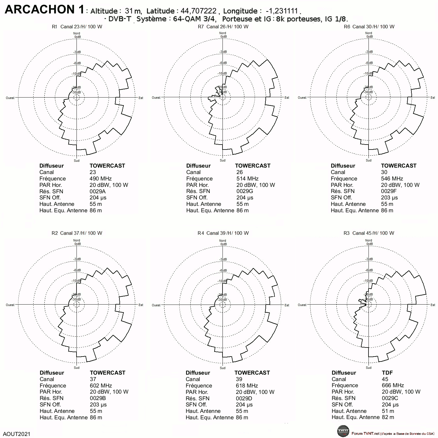

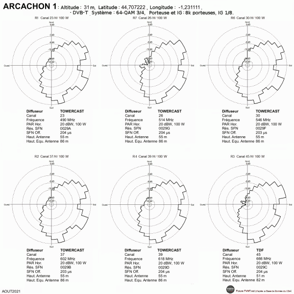

ARCACHON 1 - LE PIRAILLAN
:arrow: Localisation du pylône TDF du Piraillan, sur la commune de Lège-Cap Ferret.
R1: 23H 100W (TOWERCAST).
R7: 26H 100W (TOWERCAST).
R6: 30H 100W (TOWERCAST).
R9: 35H 100W (TOWERCAST).
R2: 37H 100W (TOWERCAST).
R4: 39H 100W (TOWERCAST).
R3: 45H 100W (TDF).

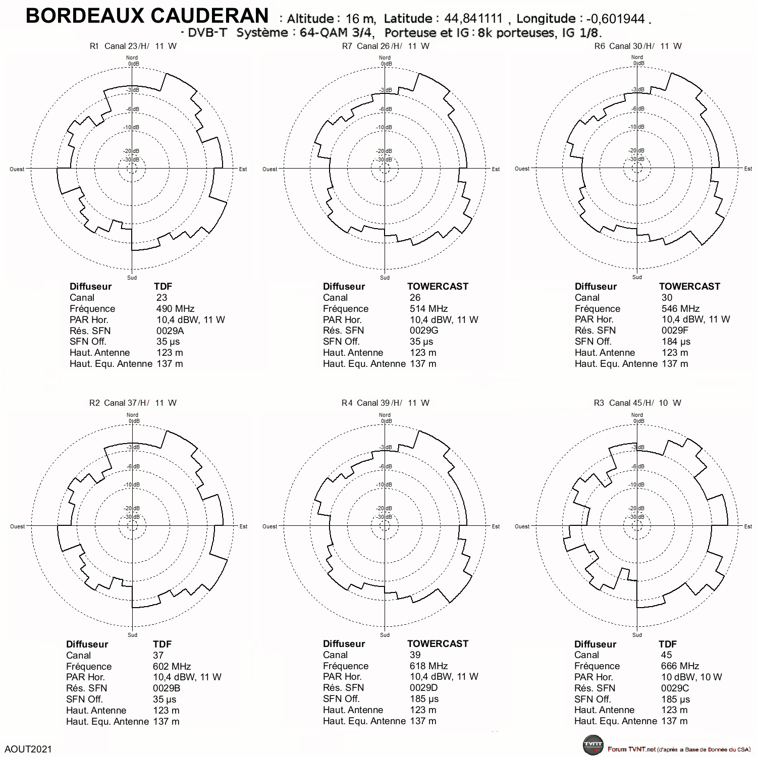

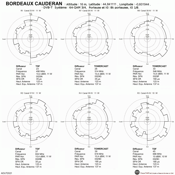

BORDEAUX - CAUDÉRAN
:arrow: Localisation du pylône TDF de la Cité Administrative, quartier Caudéran à Bordeaux :
R1: 23H 11W (TDF).
R7: 26H 11W (TOWERCAST).
R6: 30H 11W (TOWERCAST).
R2: 37H 11W (TDF).
R4: 39H 11W (TOWERCAST).
R3: 45H 10W (TDF).
R9: 47H 10W (TDF).

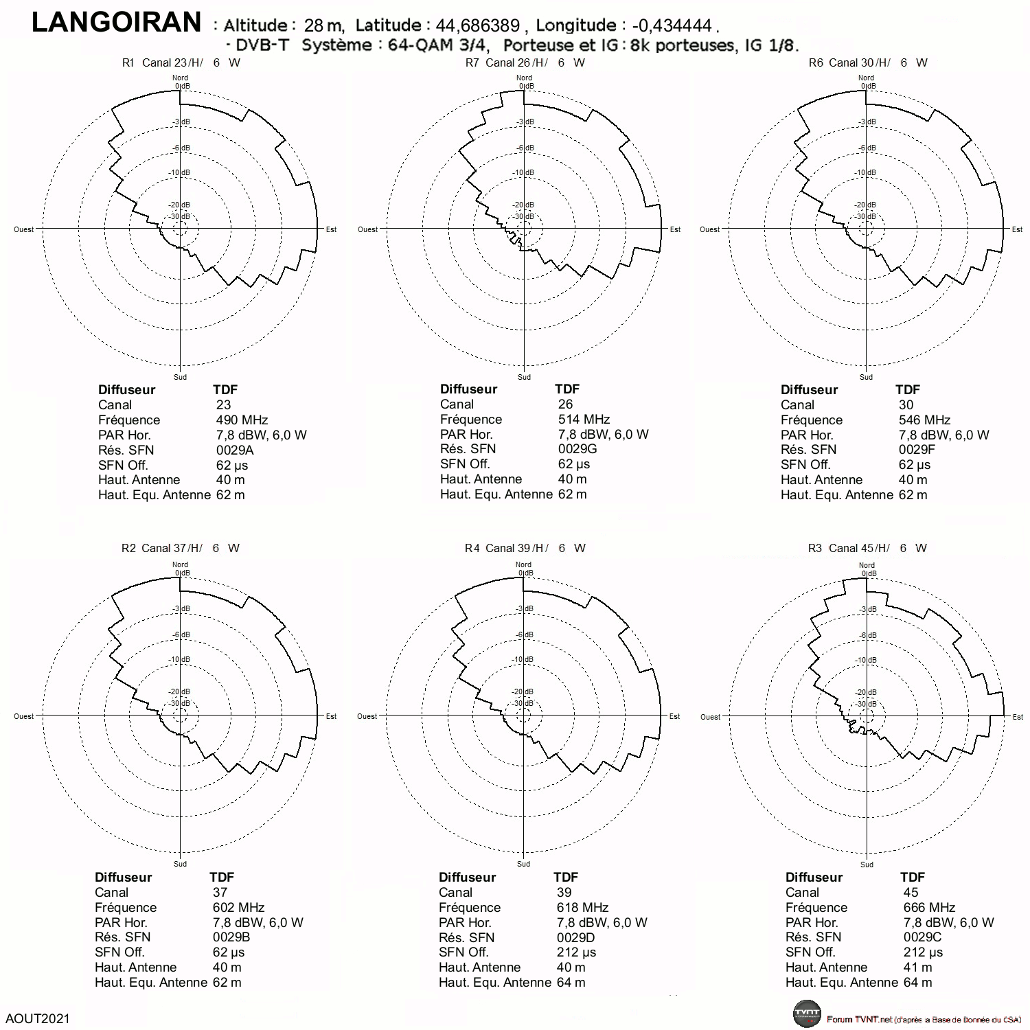

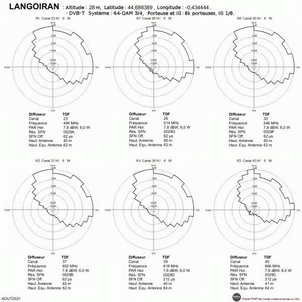

LANGOIRAN - PORTETS
:arrow: Localisation du pylône TDF d'Artiguemigot, sur la commune de Portets.
R1: 23H 6W (TDF).
R7: 26H 6W (TDF).
R6: 30H 6W (TDF).
R2: 37H 6W (TDF).
R4: 39H 6W (TDF).
R3: 45H 6W (TDF).

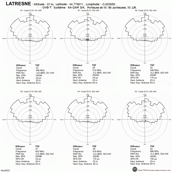

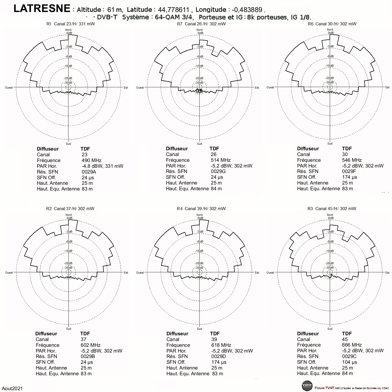

LATRESNE - CHÂTEAU D'EAU
:arrow: Localisation du pylône TDF du Château d'Eau, commune de Latresne.
R1: 23H 330mW (TDF).
R7: 26H 300mW (TDF).
R6: 30H 300mW (TDF).
R2: 37H 300mW (TDF).
R4: 39H 300mW (TDF).
R3: 45H 300mW (TDF).

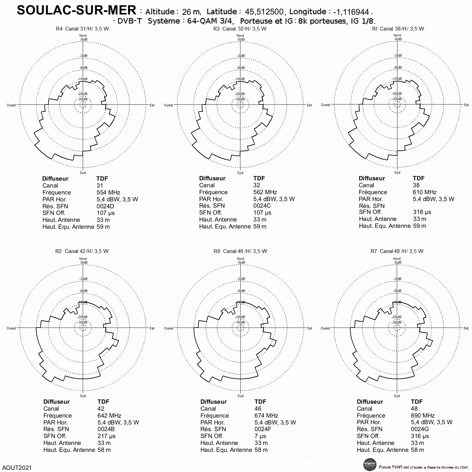

SOULAC-SUR-MER - STATION D.T.R.N.
:arrow: Localisation de la station hertzienne Orange, dune de Lespine, commune de Soulac-sur-Mer
Vu 5181 fois
R4: 31H 3,5W (TDF).
R3: 32H 3,5W (TDF).
R1: 38H 3,5W (TDF).
R2: 42H 3,5W (TDF).
R6: 46H 3,5W (TDF).
R7: 48H 3,5W (TDF).
