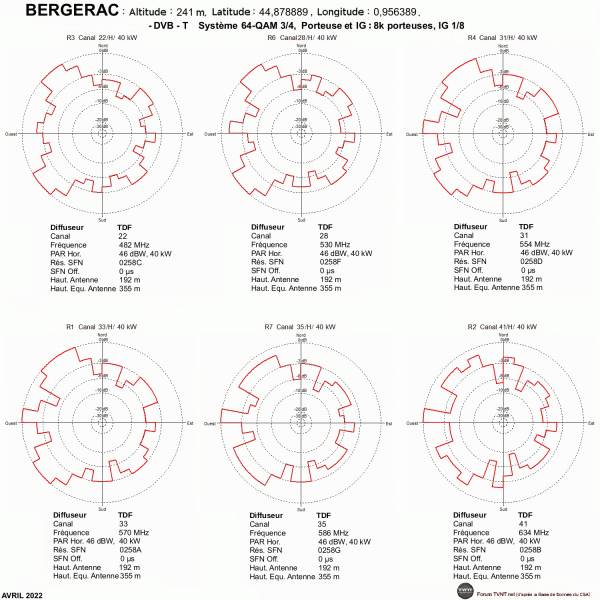

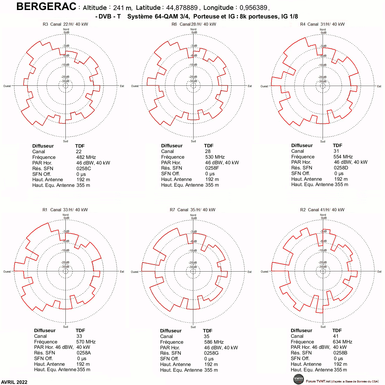

BERGERAC - AUDRIX
Émetteur principal.
:arrow: Localisation du pylône TDF de La Baronnerie, sur la commune d'Audrix :
R3: 22H 40kW (TDF).
R6: 28H 40kW (TDF).
R4: 31H 40kW (TDF).
R1: 33H 40kW (TDF).
R7: 35H 40kW (TDF).
R2: 41H 40kW (TDF).

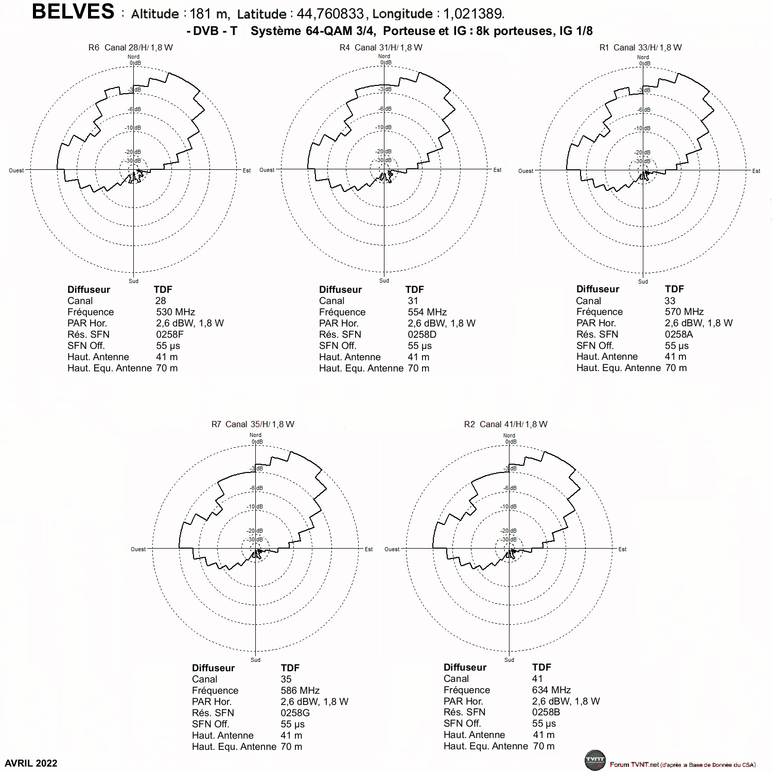

BELVÈS - POMELLE
:arrow: Localisation du pylône TDF de Pomelle, à Belvès, commune de Pays-de-Belvès.
R6: 28H 1,8W (TDF).
R4: 31H 1,8W (TDF).
R1: 33H 1,8W (TDF).
R7: 35H 1,8W (TDF).
R2: 41H 1,8W (TDF).

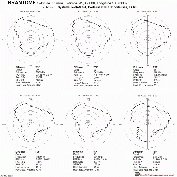

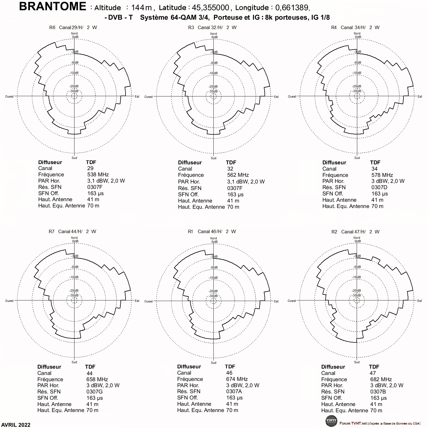

BRANTÔME - VIGNERAS
:arrow: Localisation du pylône TDF de Vigneras, à Brantôme, commune de Brantôme en Périgord.
R6: 29H 2W (TDF).
R3: 32H 2W (TDF).
R4: 34H 2W (TDF).
R7: 44H 2W (TDF).
R1: 46H 2W (TDF).
R2: 47H 2W (TDF).

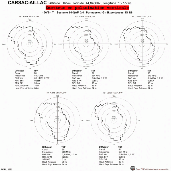

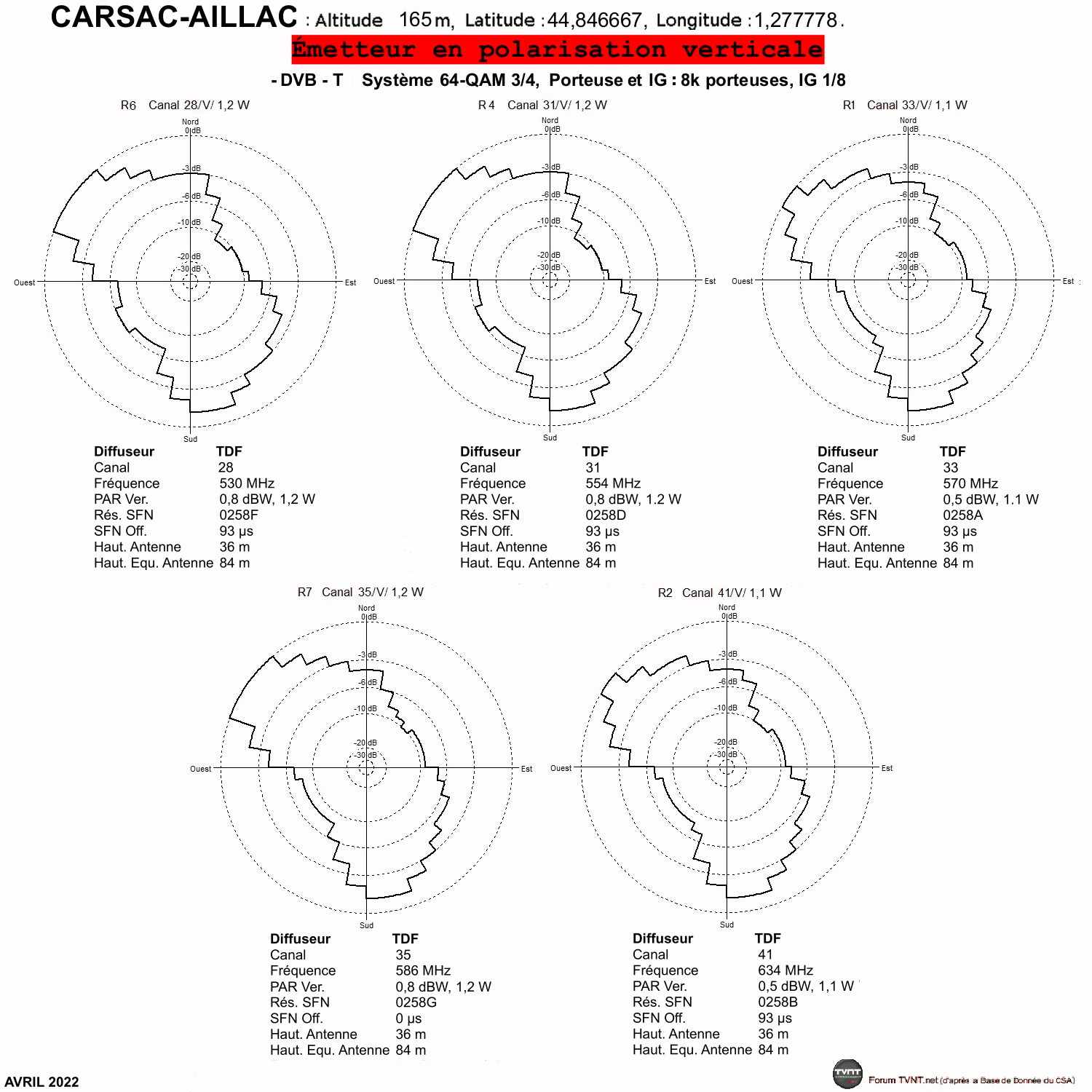

CARSAC-AILLAC - LE TOURON
:arrow: Localisation du pylône TDF qui diffuse les multiplex TNT.
R6: 28V 1,2W (TDF).
R4: 31V 1,2W (TDF).
R1: 33V 1,1W (TDF).
R7: 35V 1,2W (TDF).
R2: 41V 1,1W (TDF).

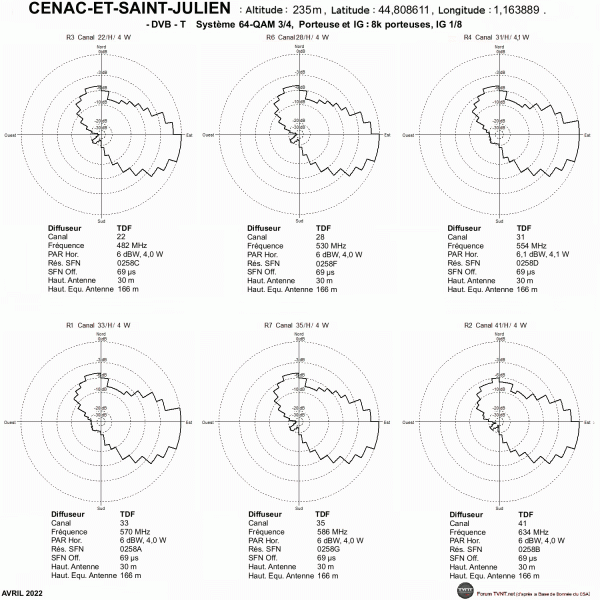

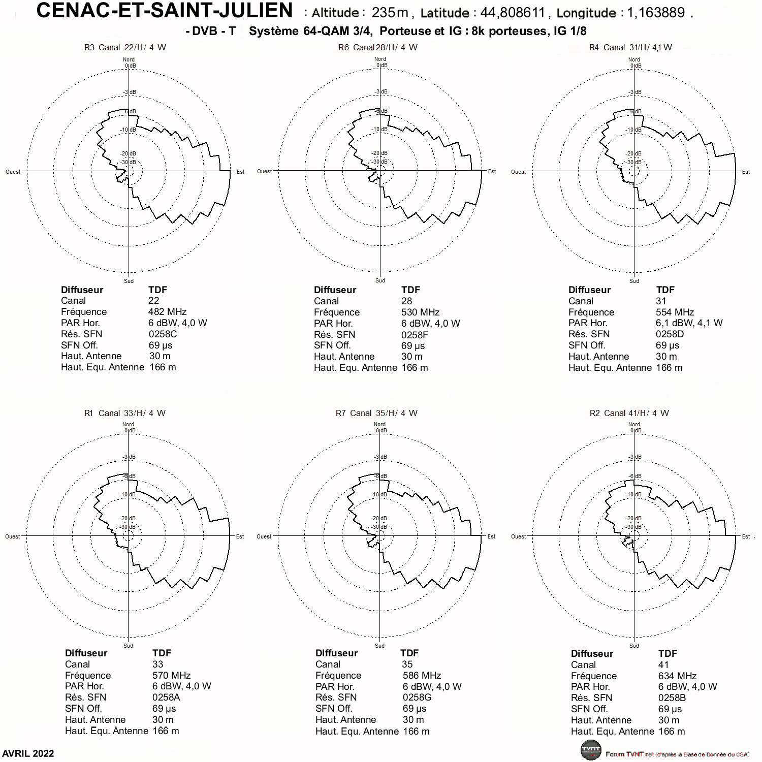

CÉNAC-ET-SAINT-JULIEN - CONTE
:arrow: Localisation du pylône TDF de Conte, commune de Cénac-et-Saint-Julien.
R3: 22H 4W (TDF).
R6: 28H 4W (TDF).
R4: 31H 4W (TDF).
R1: 33H 4W (TDF).
R7: 35H 4W (TDF).
R2: 41H 4W (TDF).

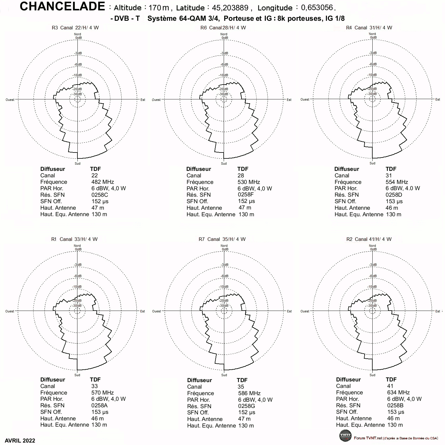

CHANCELADE - LA CROIX HERBOUZE
:arrow: Localisation du pylône TDF de La Croix Herbouze, commune de Chancelade.
Vu 3623 fois
R3: 22H 4W (TDF).
R6: 28H 4W (TDF).
R4: 31H 4W (TDF).
R1: 33H 4W (TDF).
R7: 35H 4W (TDF).
R2: 41H 4W (TDF).

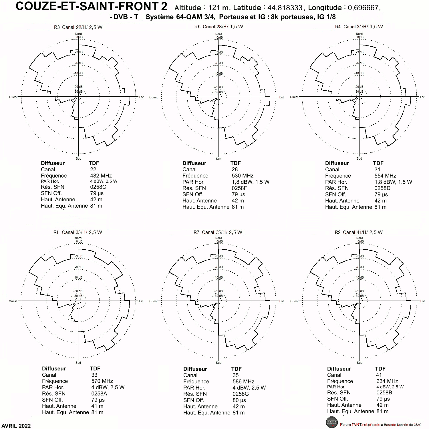

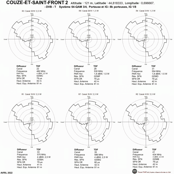

COUZE-ET-SAINT-FRONT 2 - MONT D'ONEL
:arrow: Localisation du pylône du Conseil Départemental de Dordogne de Trémouilh,commune de Crouze-et-Saint-Front, sur lequel TDF diffuse tous les multiplex TNT.
R3: 22H 1,5W (TDF).
R6: 28H 1,5W (TDF).
R4: 31H 1,5W (TDF).
R1: 33H 2,5W (TDF).
R7: 35H 2,5W (TDF).
R2: 41H 2,5W (TDF).

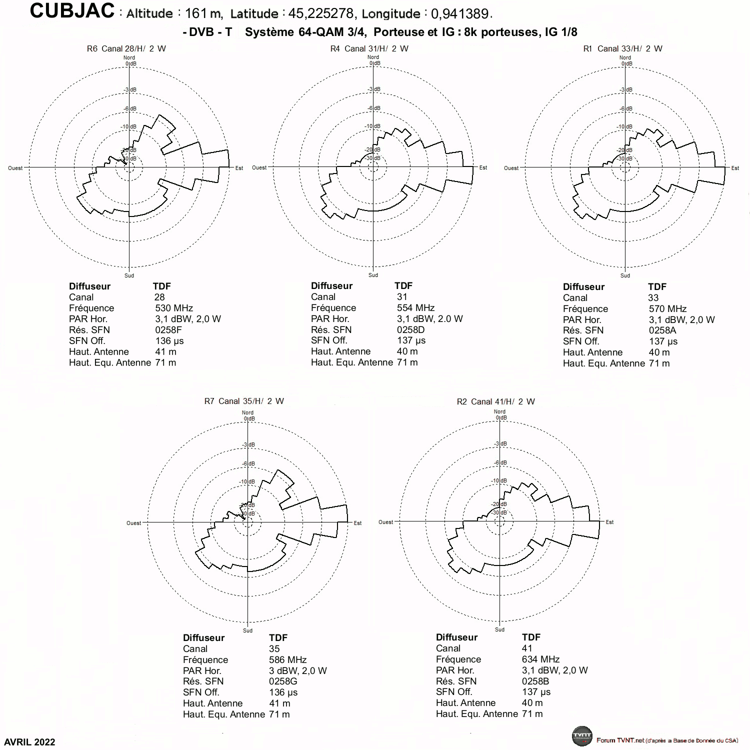

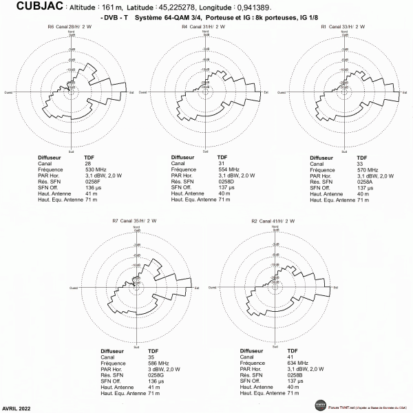

CUBJAC - ROC DES VIGNES
:arrow: Localisation du pylône TDF du roc des Vignes, à Cubjac, commune de Cubjac-Auvézère-Val d'Ans.
R6: 28H 2W (TDF).
R4: 31H 2W (TDF).
R1: 33H 2W (TDF).
R7: 35H 2W (TDF).
R2: 41H 2W (TDF).

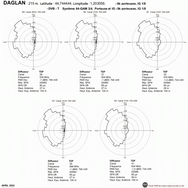

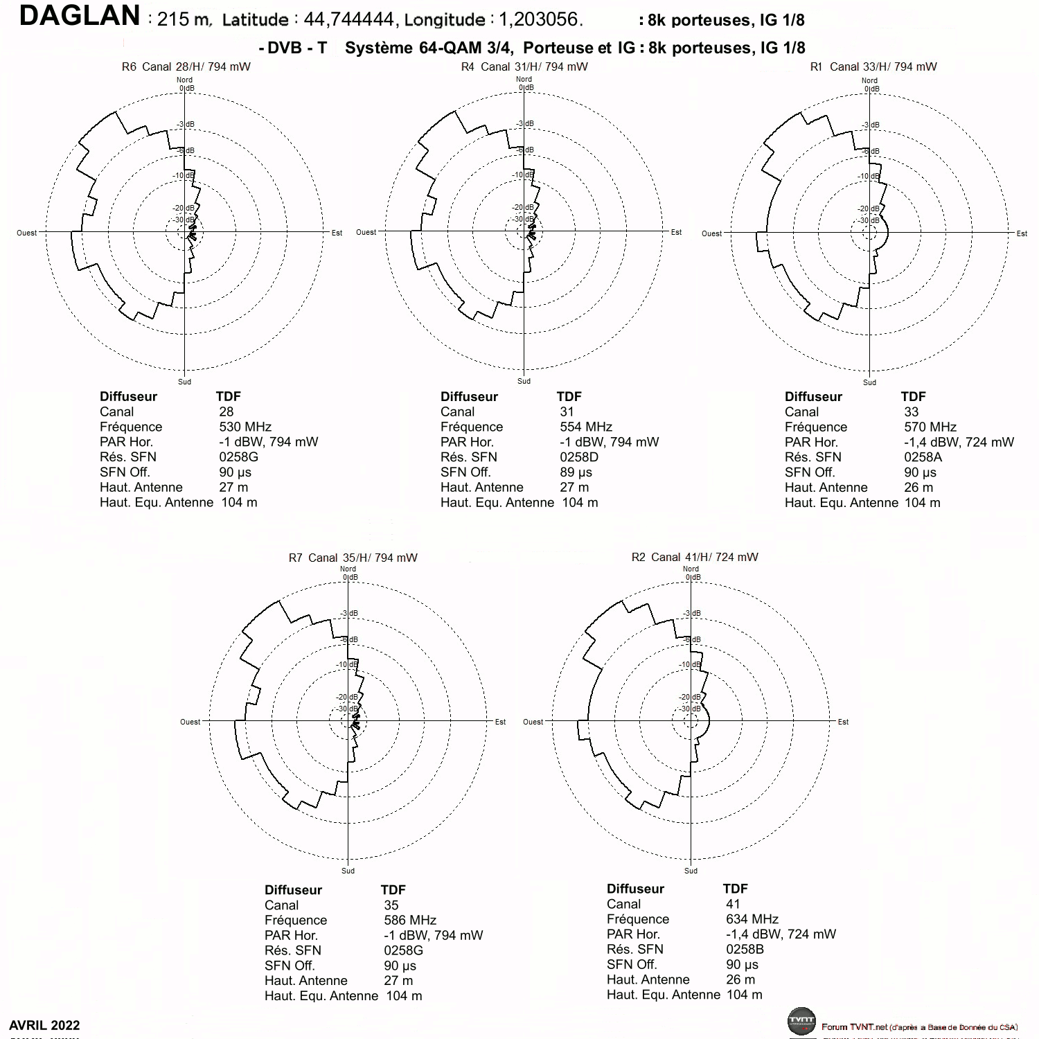

DAGLAN - LA RAMADE
R6: 28H 790mW (TDF).
R4: 31H 790mW (TDF).
R1: 33H 720mW (TDF).
R7: 35H 790mW (TDF).
R2: 41H 720mW (TDF).

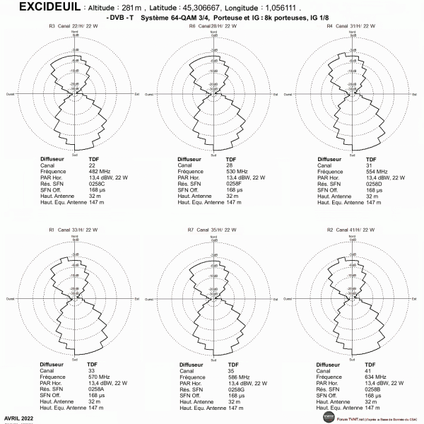

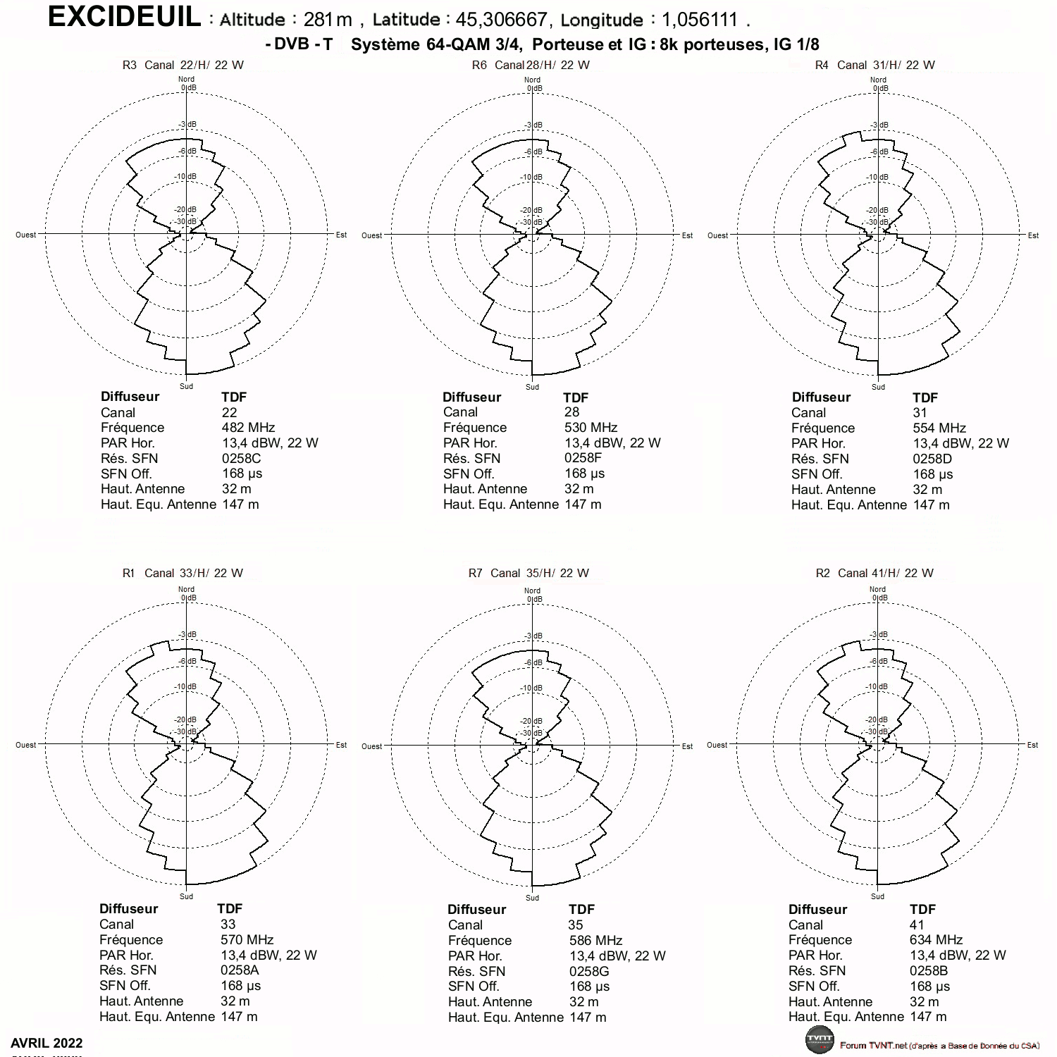

EXCIDEUIL - LE CUVIER
:arrow: Localisation du pylône TDF du Cuvier, sur la commune de Saint-Raphaël.
Vu 3623 fois
R3: 22H 22W (TDF)
R6: 28H 22W (TDF).
R4: 31H 22W (TDF).
R1: 33H 22W (TDF).
R7: 35H 22W (TDF).
R2: 41H 22W (TDF).

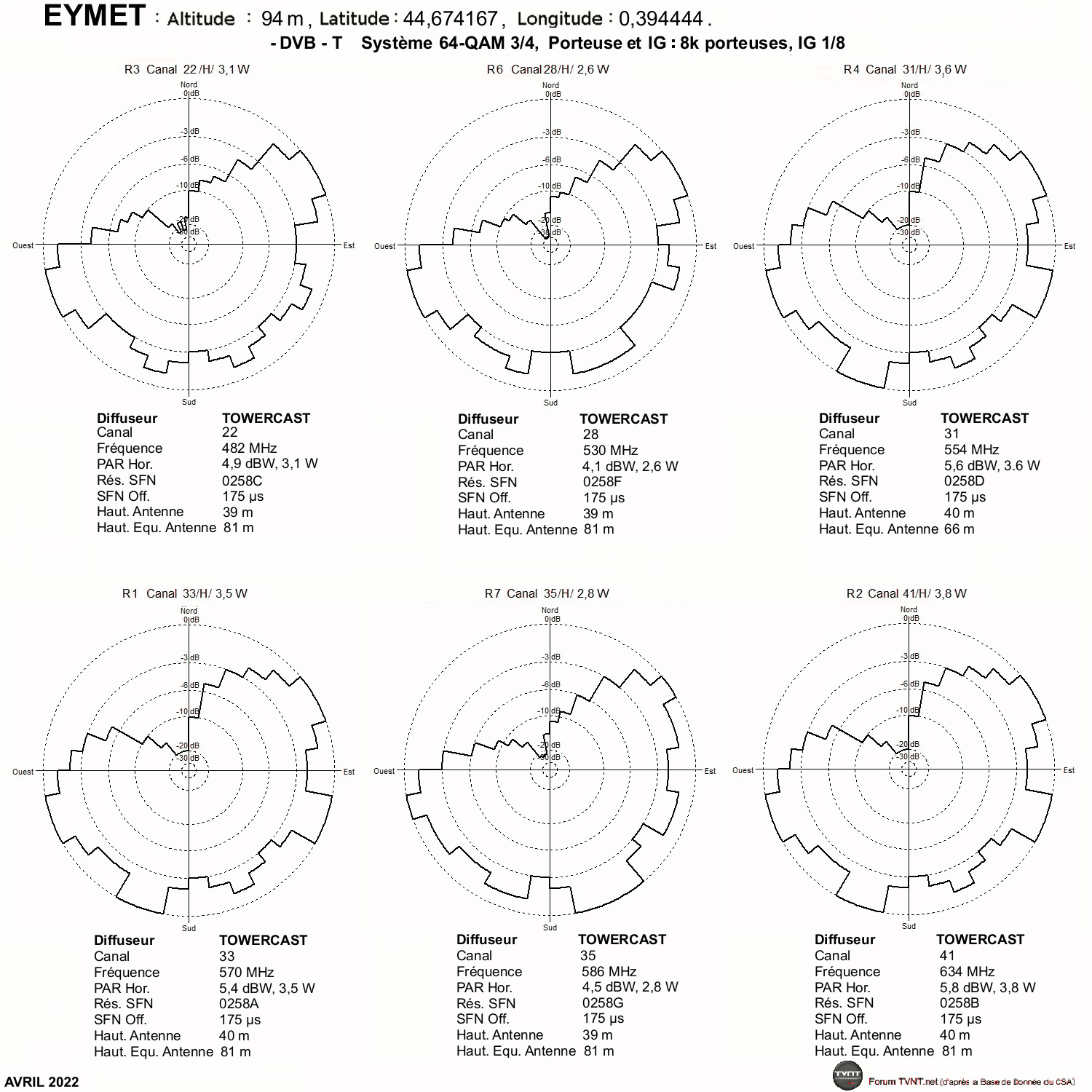

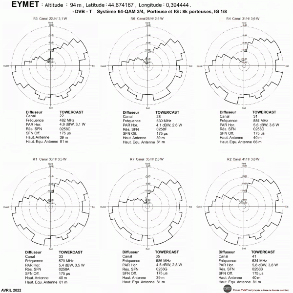

EYMET - LA MAISONNETTE
:arrow: Localisation du pylône TDF de la Maisonnette, commune d'Eymet.
R3: 22H 3,1W (TOWERCAST).
R6: 28H 2,8W (TOWERCAST).
R4: 31H 3,6W (TOWERCAST).
R1: 33H 3,5W (TOWERCAST).
R7: 35H 2,8W (TOWERCAST).
R2: 41H 3,8W (TOWERCAST).

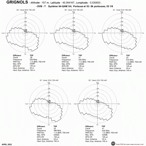

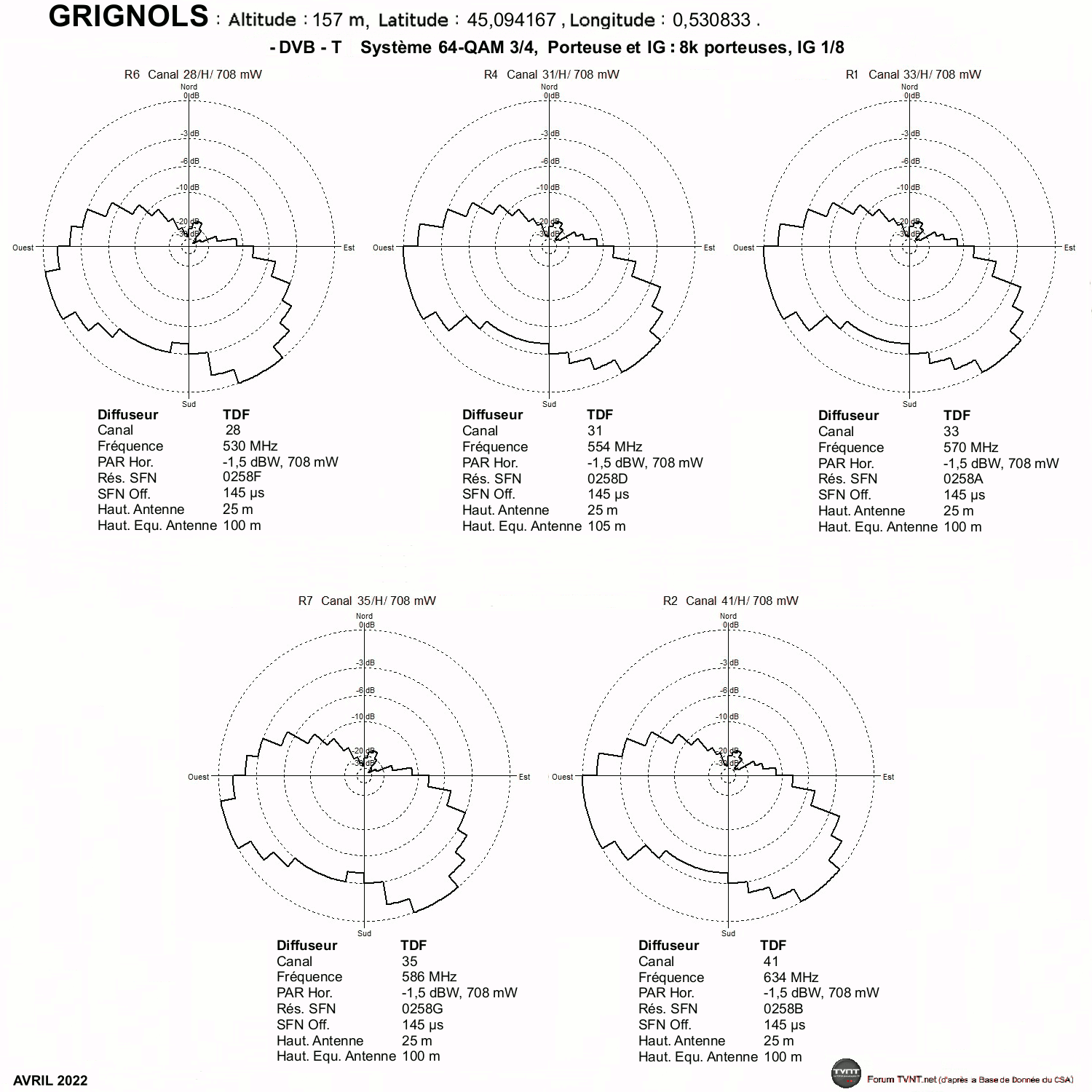

GRIGNOLS - LE VIGNAUD
:arrow: Localisation du pylône TDF du Vignaud, commune de Grignols.
R6: 28H 710mW (TDF).
R4: 31H 710mW (TDF).
R1: 33H 710mW (TDF).
R7: 35H 710mW (TDF).
R2: 41H 710mW (TDF).
Vu 11969 fois

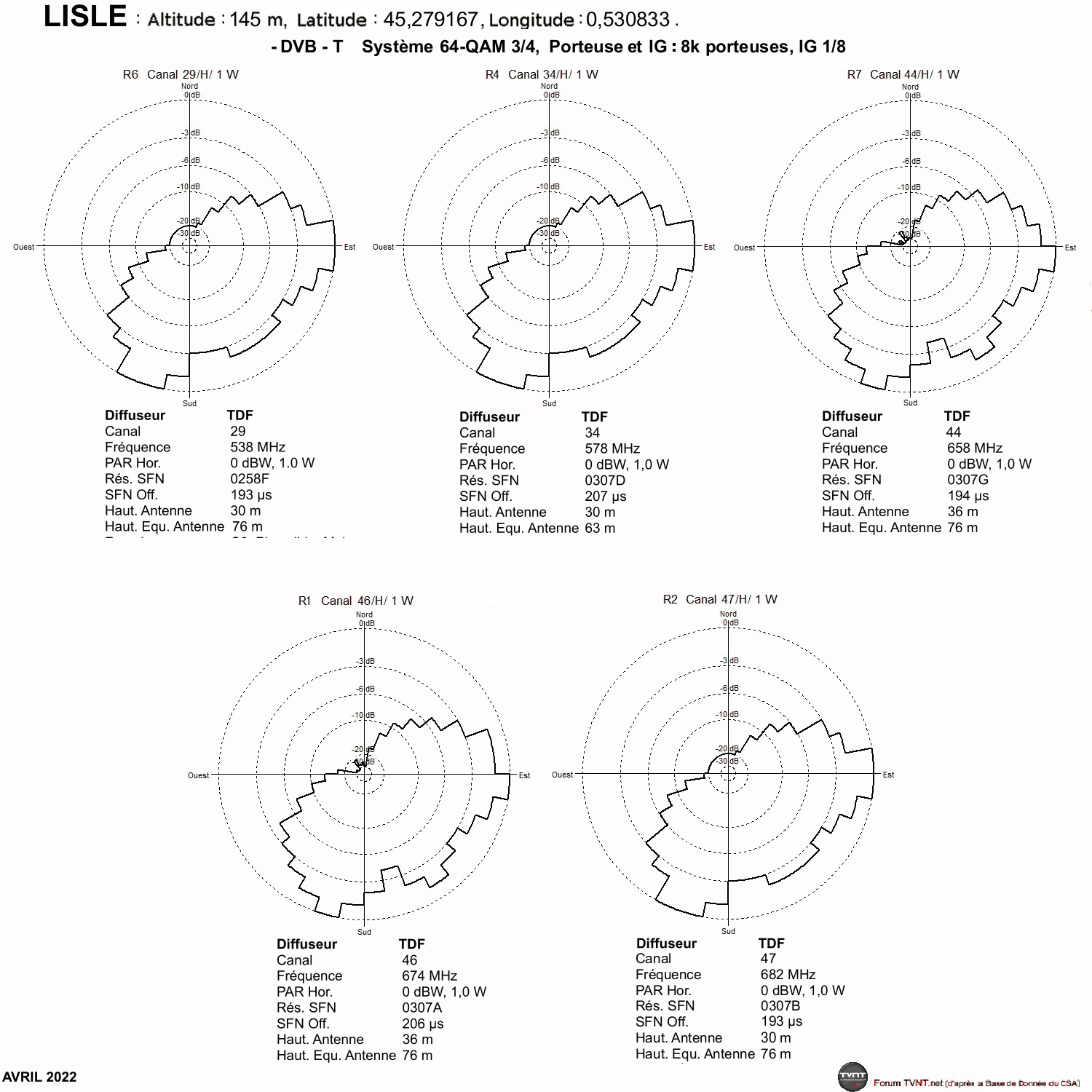

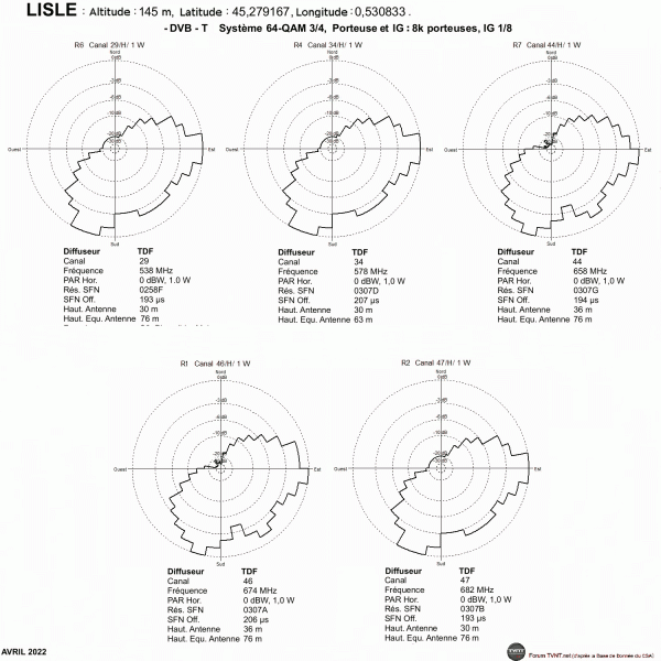

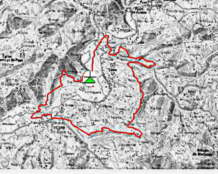

LISLE - GAGNODIE
:arrow: Localisation du pylône ITAS TIM de Gagnodie, sur la commune de Grand-Brassac.
Le pylône TDF de La Monerie, commune de Grand-Brassac, n'est plus utilisé pour diffuser la TNT.
R6: 29H 1W (TDF).
R4: 34H 1W (TDF).
R7: 44H 1W (TDF).
R1: 46H 1W (TDF).
R2: 47H 1W (TDF).

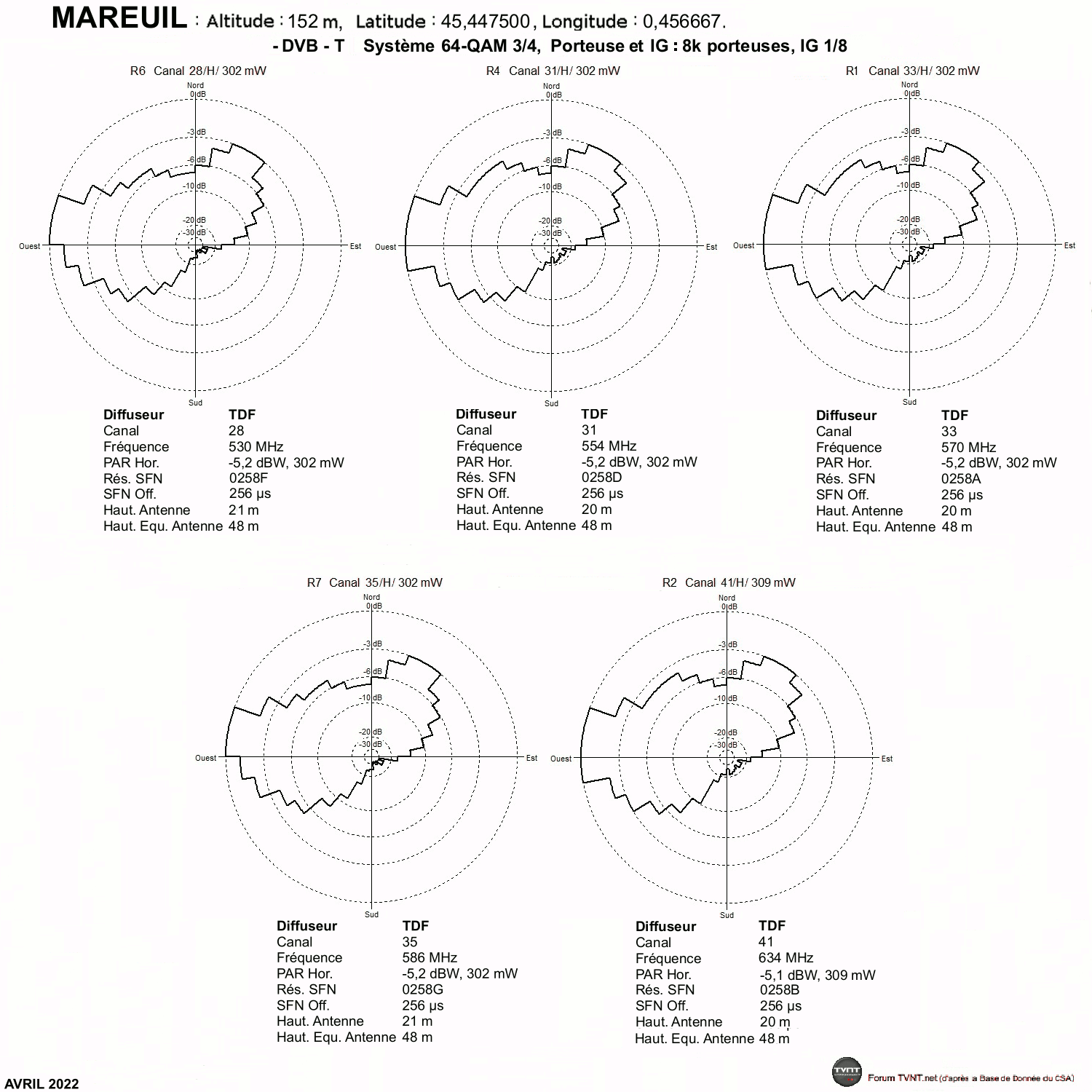

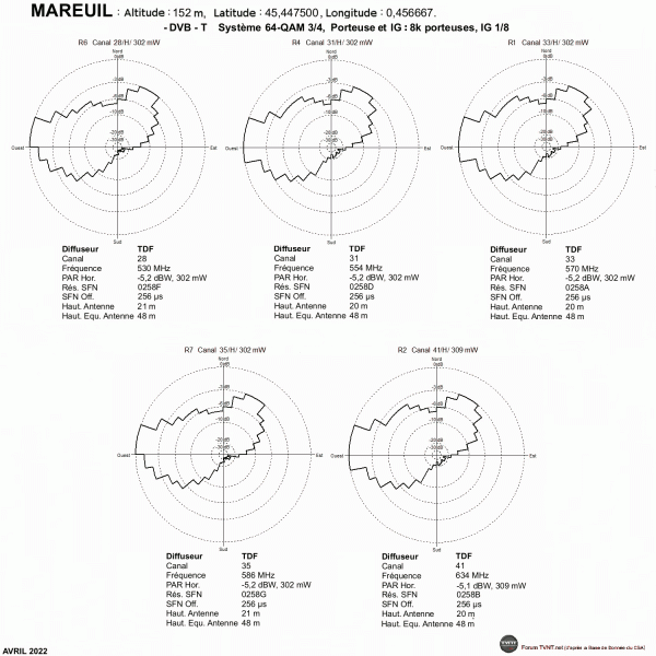

MAREUIL - ROCHERS DE MONTBRETON
:arrow: Localisation du pylône TDF des Rochers de Montbreton, à Mareuil, commune de Mareuil en Périgord.
R6: 28H 300mW (TDF).
R4: 31H 300mW (TDF).
R1: 33H 300mW (TDF).
R7: 35H 300mW (TDF).
R2: 41H 310mW (TDF).

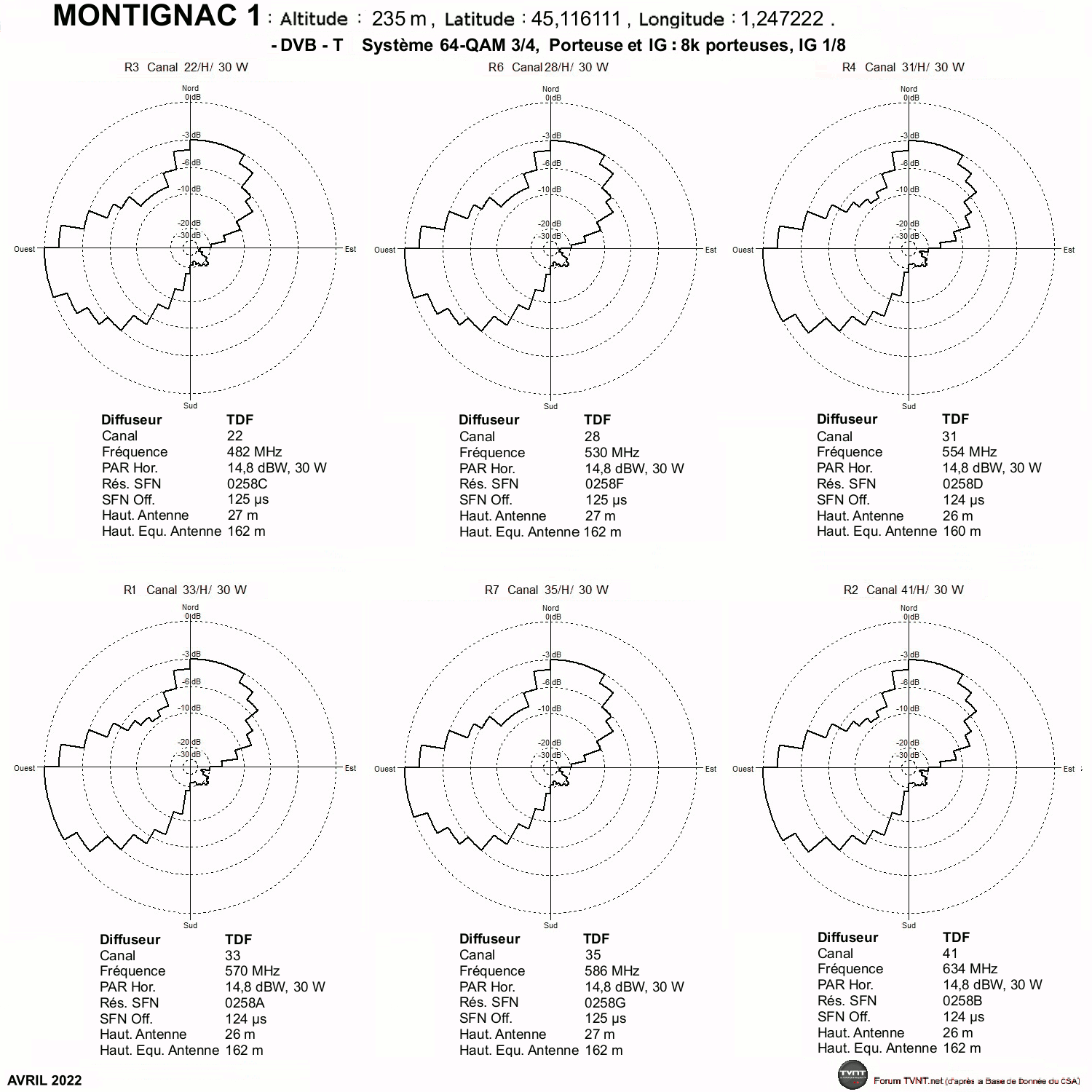

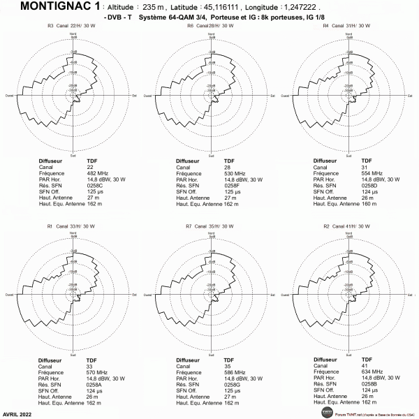

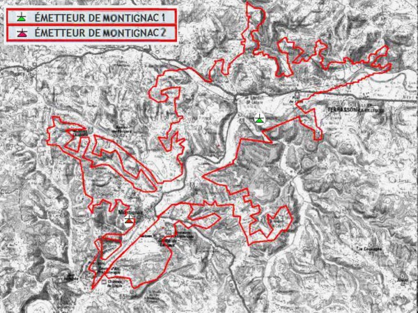

MONTIGNAC 1 - LE BRONDIGOUR
:arrow: Localisation du pylône TDF du Brondigour, sur la commune de Condat-sur-Vézère.
Vu 3623 fois
D'autres photos sont disponibles sur le site de Thierry Vignaudi
R3: 22H 30W (TDF).
R6: 28H 30W (TDF).
R4: 31H 30W (TDF).
R1: 33H 30W (TDF).
R7: 35H 30W (TDF).
R2: 41H 30W (TDF).

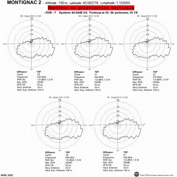

MONTIGNAC 2 - BEAUSSANNE
:arrow: Localisation du pylône TDF de Beaussane, Le Sorbier, commune de Montignac.
Vu 3623 fois
R6: 28V 1,5W (TDF).
R4: 31V 1,5W (TDF).
R1: 33V 1,5W (TDF).
R7: 35V 1,5W (TDF).
R2: 41V 1,5W (TDF).

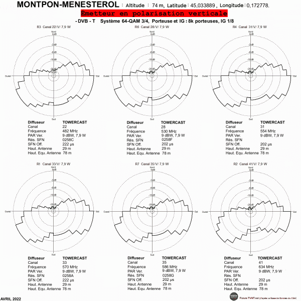

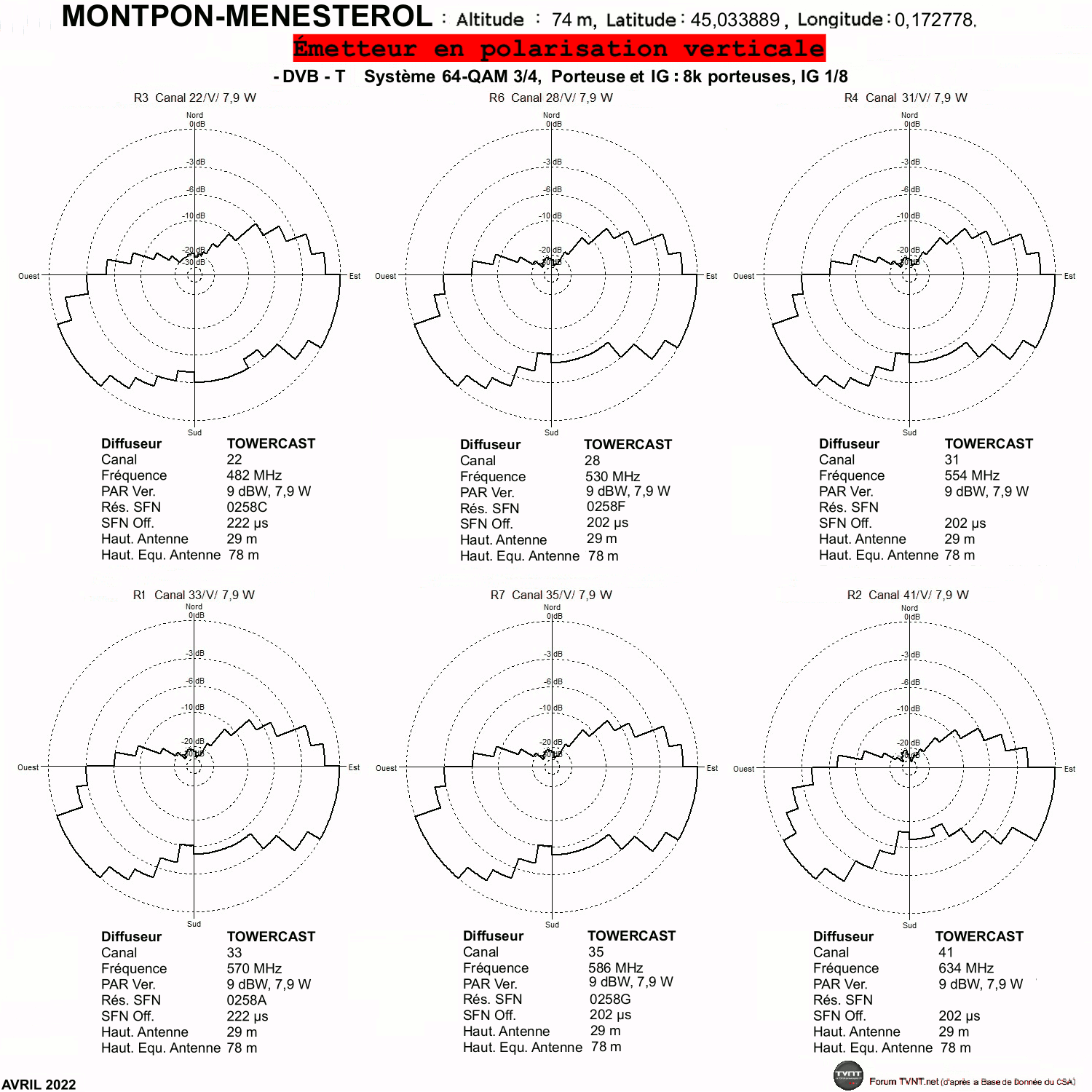

MONTPON-MÉNESTÉROL - LA MERLERIE
:arrow: Localisation du pylône TDF de La Merlerie, commune de Montpon-Ménestérol.
R3: 22V 7,9W (TOWERCAST).
R6: 28V 7,9W (TOWERCAST).
R4: 31V 7,9W (TOWERCAST).
R1: 33V 7,9W (TOWERCAST).
R7: 35V 7,9W (TOWERCAST).
R2: 41V 7,9W (TOWERCAST).

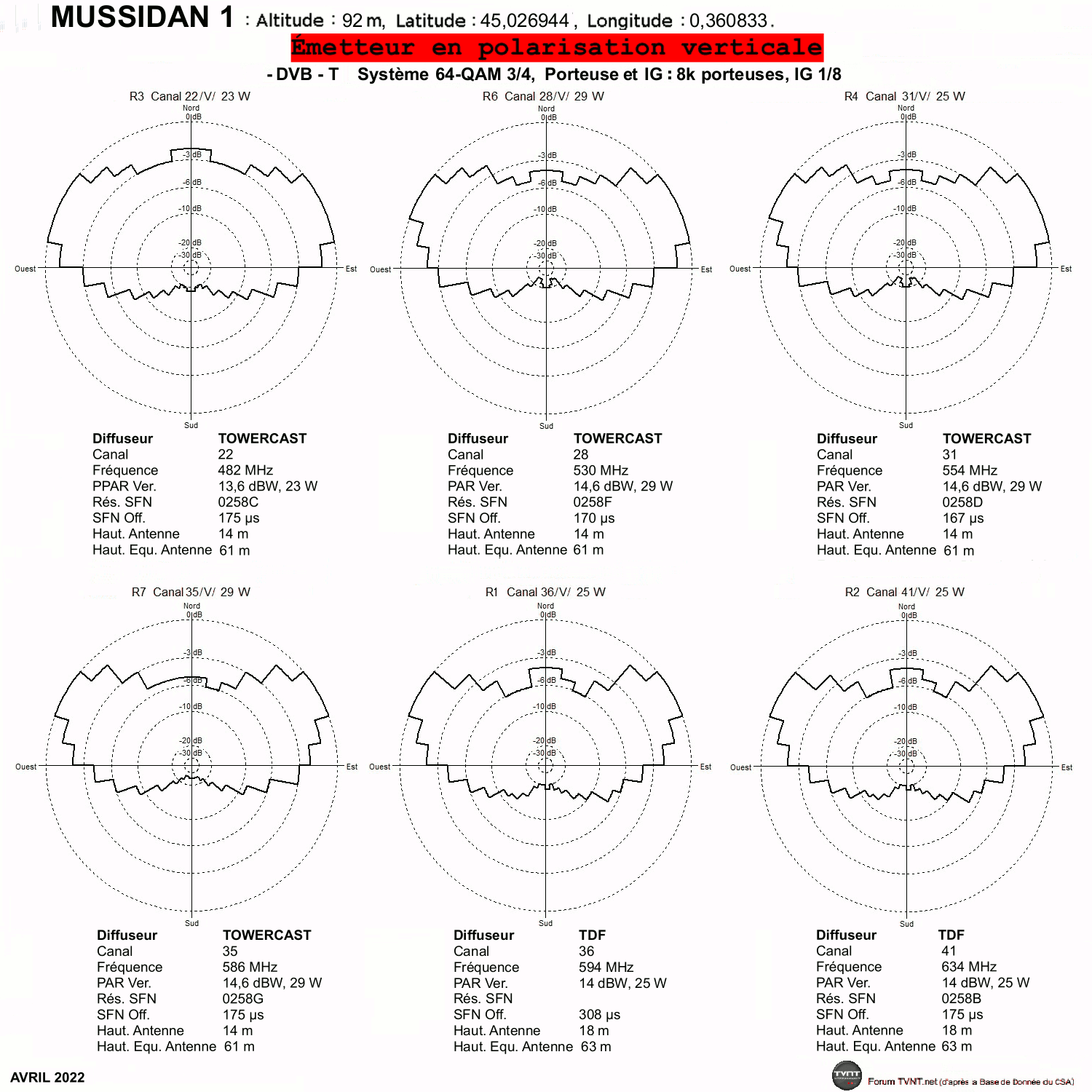

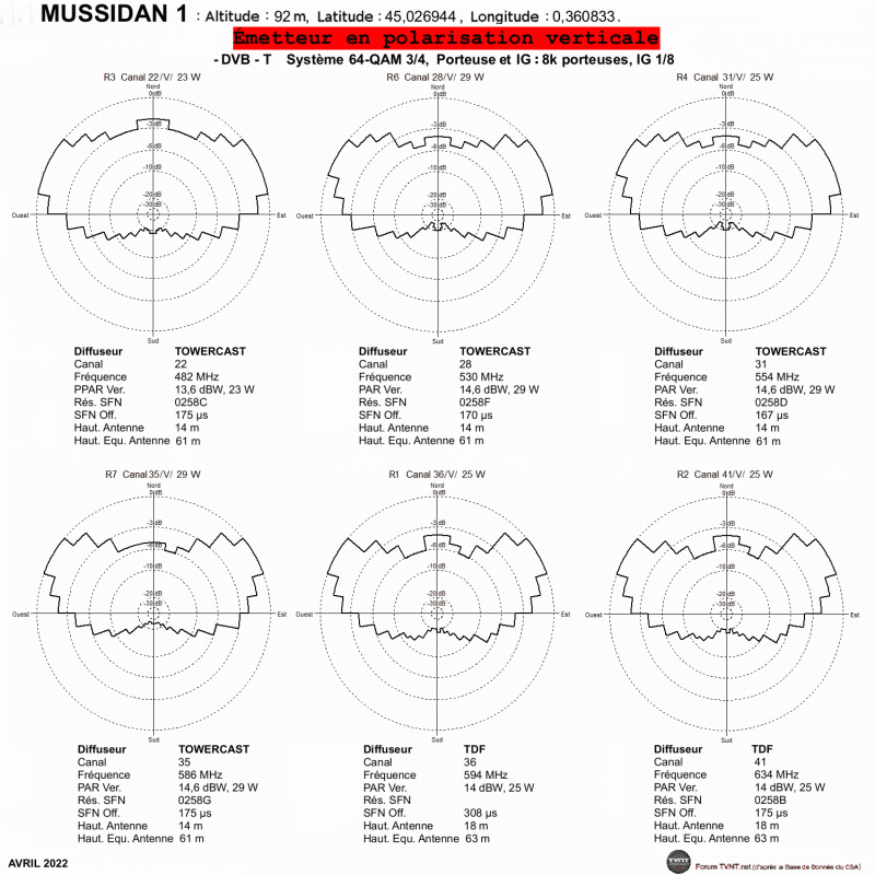

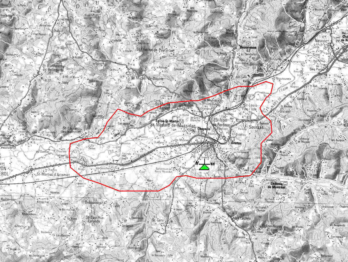

MUSSIDAN 1 - EMBURÉE
:arrow: Localisation du pylône TDF d'Emburée, commune de Mussidan.
Vu 3623 fois
R3: 22V 23W (TOWERCAST).
R6: 28V 29W (TOWERCAST).
R4: 31V 25W (TOWERCAST).
R7: 35V 29W (TOWERCAST).
R1: 36V 25W (TDF).
R2: 41V 25W (TDF).

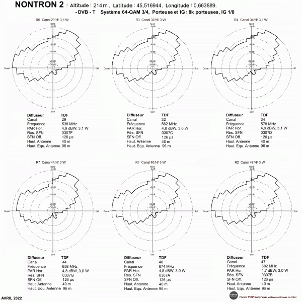

NONTRON 2 - FERME ROUGE
:arrow: Localisation du pylône TDF de Ferme Rouge, commune de Nontron.
R6: 29H 3,1W (TDF).
R3: 32H 3W (TDF).
R4: 34H 3,1W (TDF).
R7: 44H 3W (TDF).
R1: 46H 3W (TDF).
R2: 47H 3W (TDF).

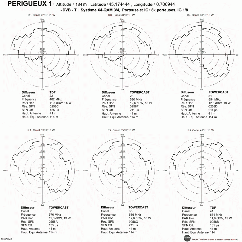

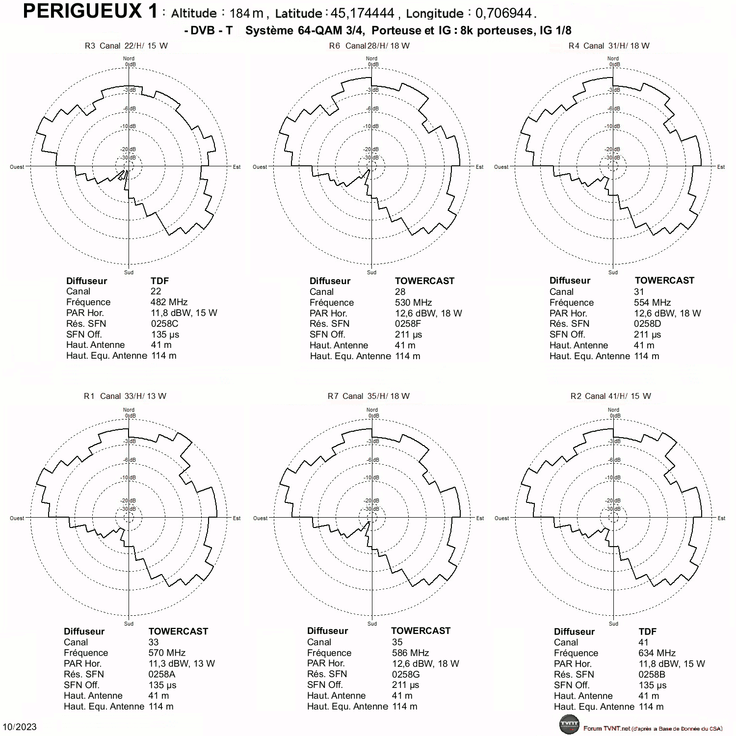

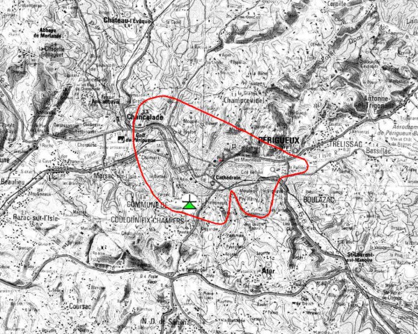

PÉRIGUEUX 1-SUD - COULOUNIEIX
:arrow: Localisation du pylône TDF de La Curade, sur la commune de Coulounieix-Chamiers :
R3: 22H 15W (TDF).
R6: 28H 18W (TOWERCAST).
R4: 31H 18W (TOWERCAST).
R1: 33H 13W (TDF).
R7: 35H 18W (TOWERCAST).
R9: 40H 20W (TDF).
R2: 41H 15W (TDF).

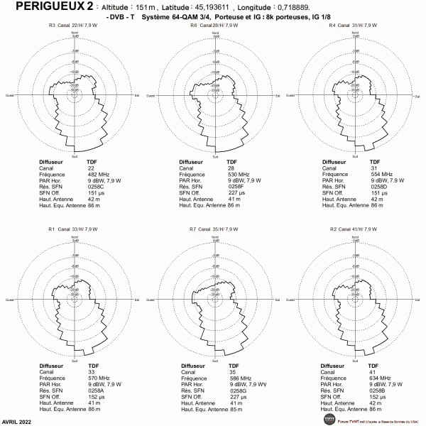

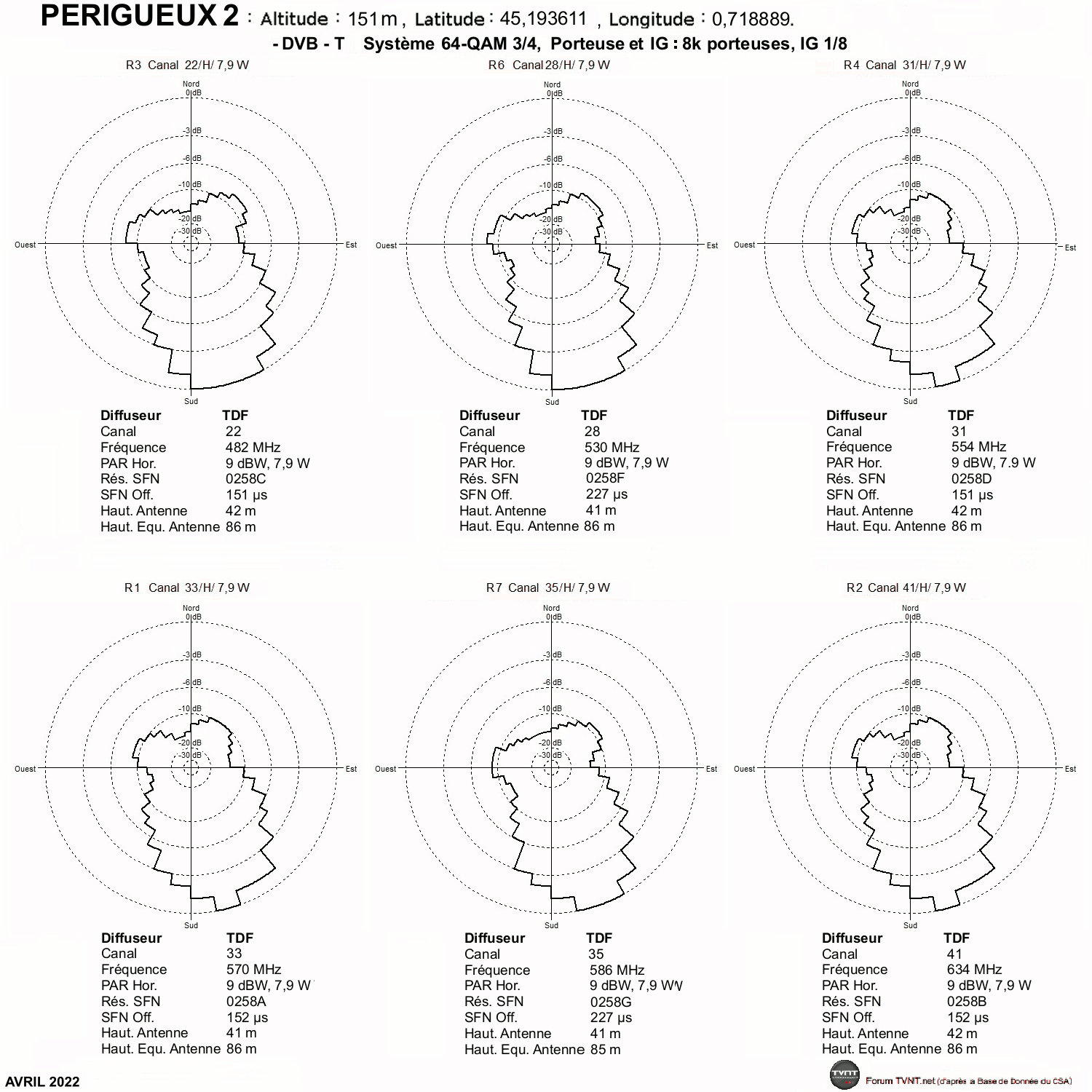

PÉRIGUEUX 2 - LA GRENADIÈRE
:arrow: Localisation du pylône TDF de La Grenadière, rue Albert Pestour, commune de Périgueux.
R3: 22H 7,9W (TDF).
R6: 28H 7,9W (TDF).
R4: 31H 7,9W (TDF).
R1: 33H 7,9W (TDF).
R7: 35H 7,9W (TDF).
R2: 41H 7,9W (TDF).

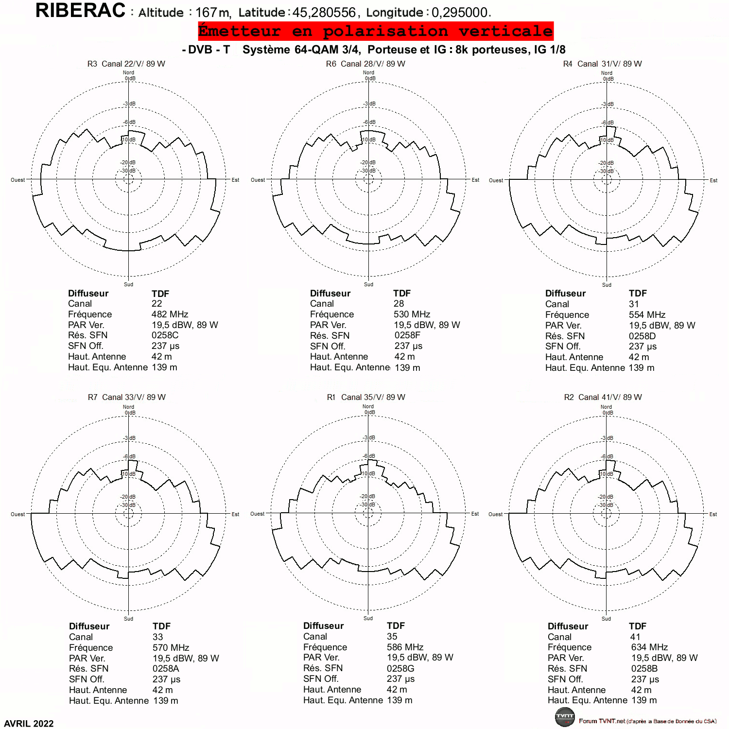

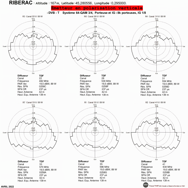

RIBÉRAC - PUY DE BEAUMONT
:arrow: Localisation du pylône TDF de Puy-de-Beaumont, sur la commune d'Allemans.
Vu 3623 fois
R3: 22V 89W (TDF).
R6: 28V 89W (TDF).
R4: 31V 89W (TDF).
R1: 33V 89W (TDF).
R7: 35V 89W (TDF).
R2: 41V 89W (TDF).

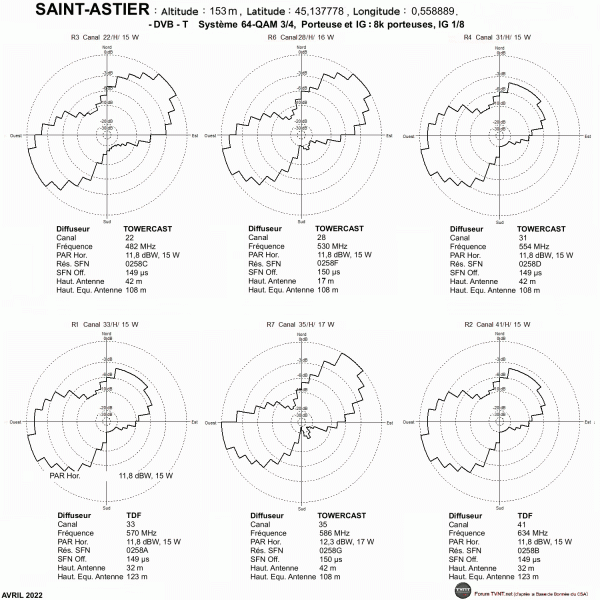

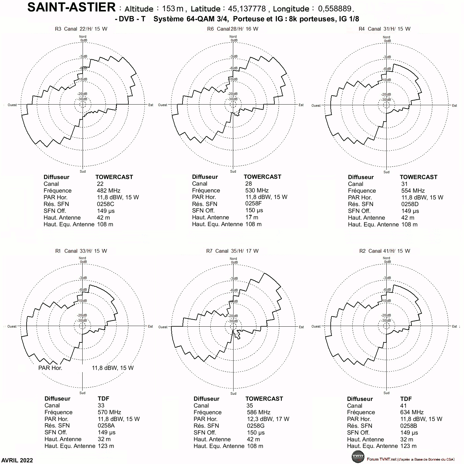

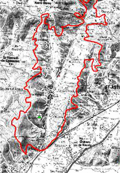

SAINT-ASTIER - BELLEVUE
:arrow: Localisation du pylône TDF de Bellevue, lieu dit Chanrteroudilles, sur la commune de Montrem.
Vu 3623 fois
R3: 22H 15W (TOWERCAST).
R6: 28H 16W (TOWERCAST).
R4: 31H 15W (TDF).
R1: 33H 15W (TDF).
R7: 35H 17W (TOWERCAST).
R2: 41H 15W (TDF).

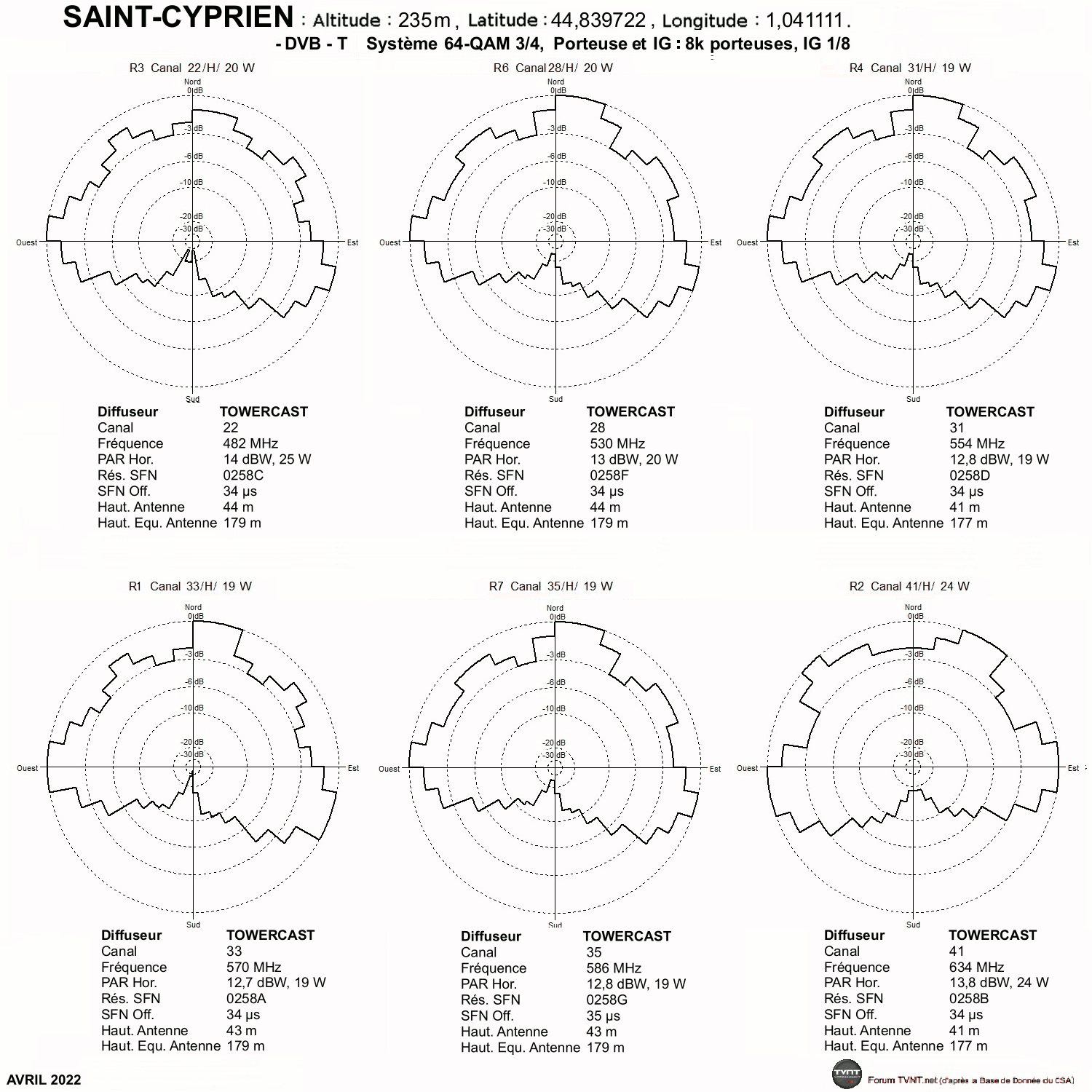

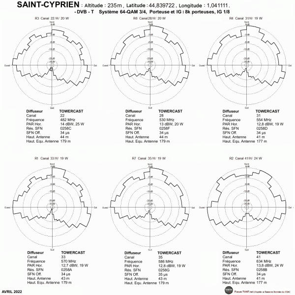

SAINT-CYPRIEN - LE MONTAUD
:arrow: Localisation du pylône TDF du Montaud, sur la commune de Berbiguières.
R3: 22H 20W (TOWERCAST).
R6: 28H 20W (TOWERCAST).
R4: 31H 19W (TOWERCAST).
R1: 33H 19W (TOWERCAST).
R7: 35H 19W (TOWERCAST).
R2: 41H 24W (TOWERCAST).

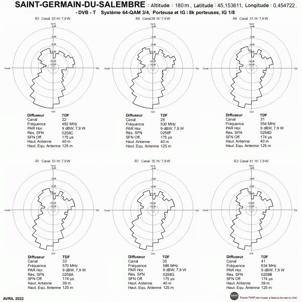

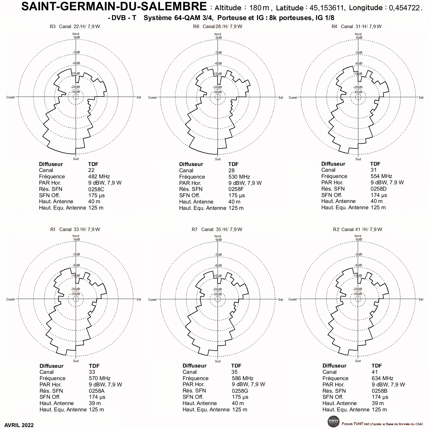

SAINT-GERMAIN-DU-SALEMBRE - CHANTERAC
:arrow: Localisation du pylône TDF de Puy-Crole, sur la commune de Chanterac.
R3: 22H 7,9W (TDF).
R6: 28H 7,9W (TDF).
R4: 31H 7,9W (TDF).
R1: 33H 7,9W (TDF).
R7: 35H 7,9W (TDF).
R2: 41H 7,9W (TDF).

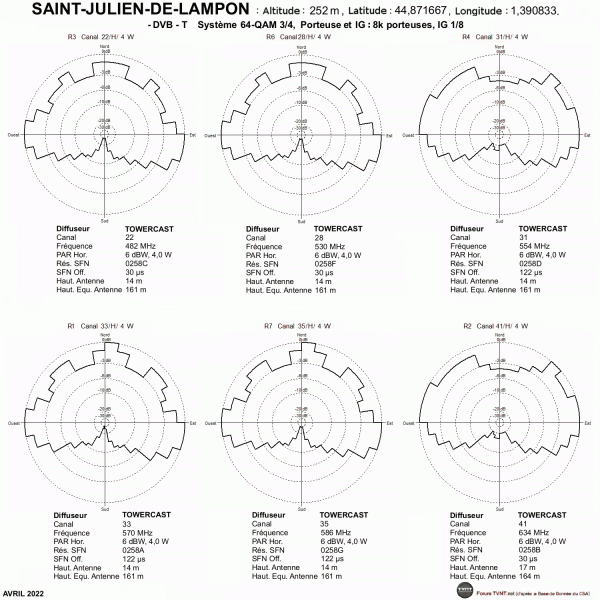

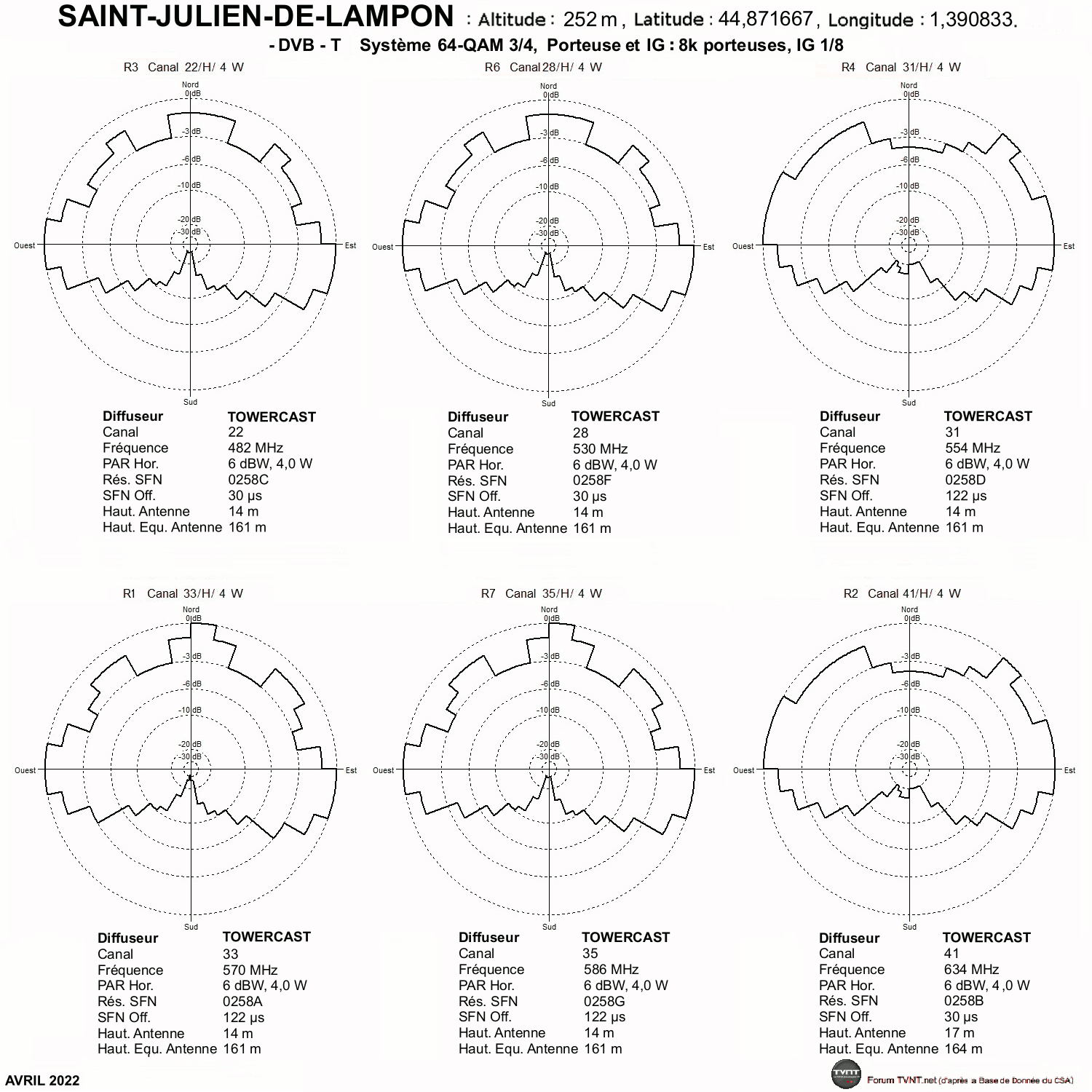

SAINT-JULIEN-DE-LAMPON - LA SALVIE
:arrow: Localisation du pylône TDF de La Salvie, commune de Saint-Julien-de-Lampon.
Vu 3623 fois
R3: 22H 4W (TOWERCAST).
R6: 28H 4W (TOWERCAST).
R4: 31H 4W (TOWERCAST).
R1: 33H 4W (TOWERCAST).
R7: 35H 4W (TOWERCAST).
R2: 41H 4W (TOWERCAST).

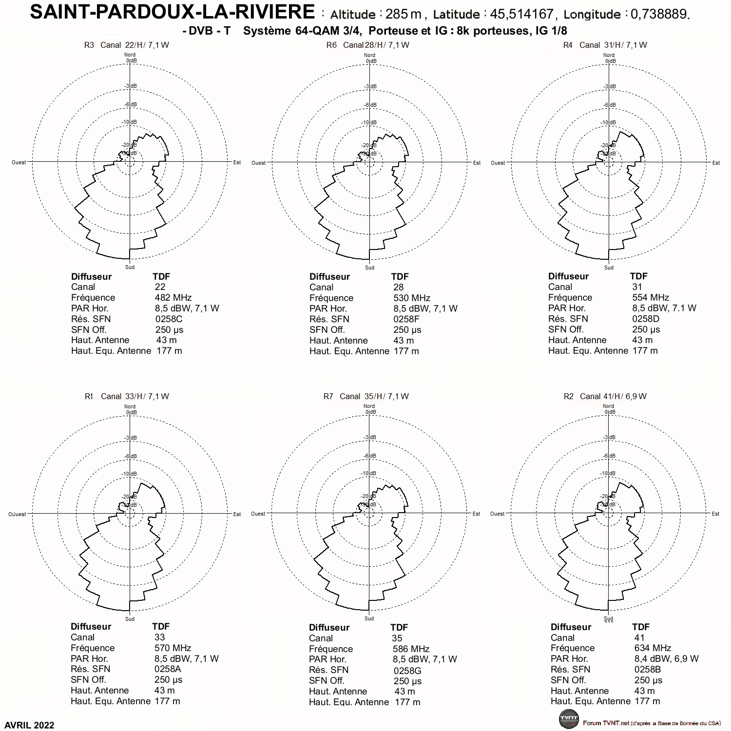

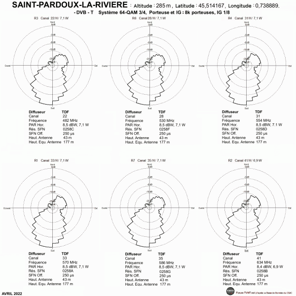

SAINT-PARDOUX-LA-RIVIÈRE - BRIN
:arrow: Localisation du pylône TDF de Brin, commune de Saint-Pardoux-la-Rivière.
R3: 22H 7,1W (TDF).
R6: 28H 7,1W (TDF).
R4: 31H 7,1W (TDF).
R1: 33H 7,1W (TDF).
R7: 35H 7,1W (TDF).
R2: 41H 6,9W (TDF).

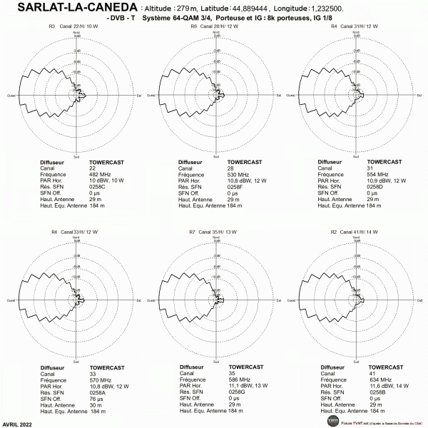

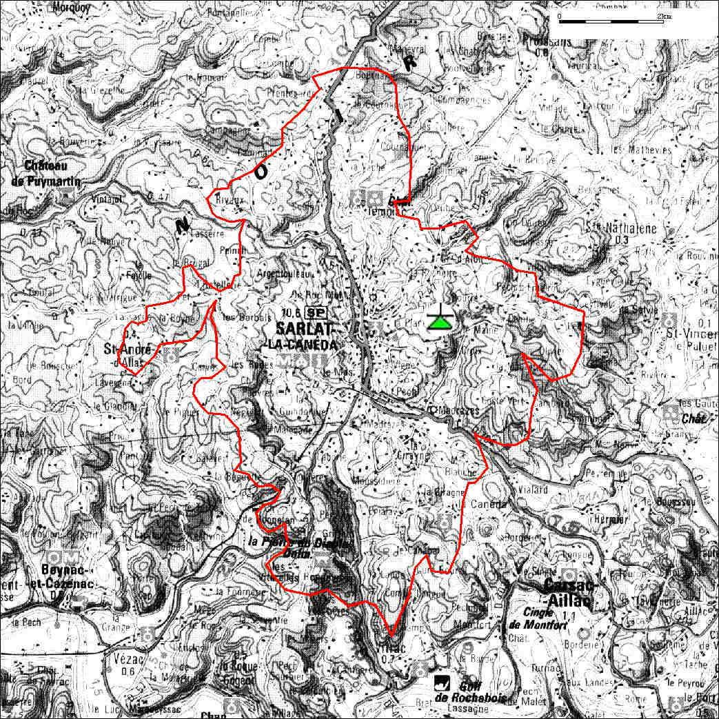

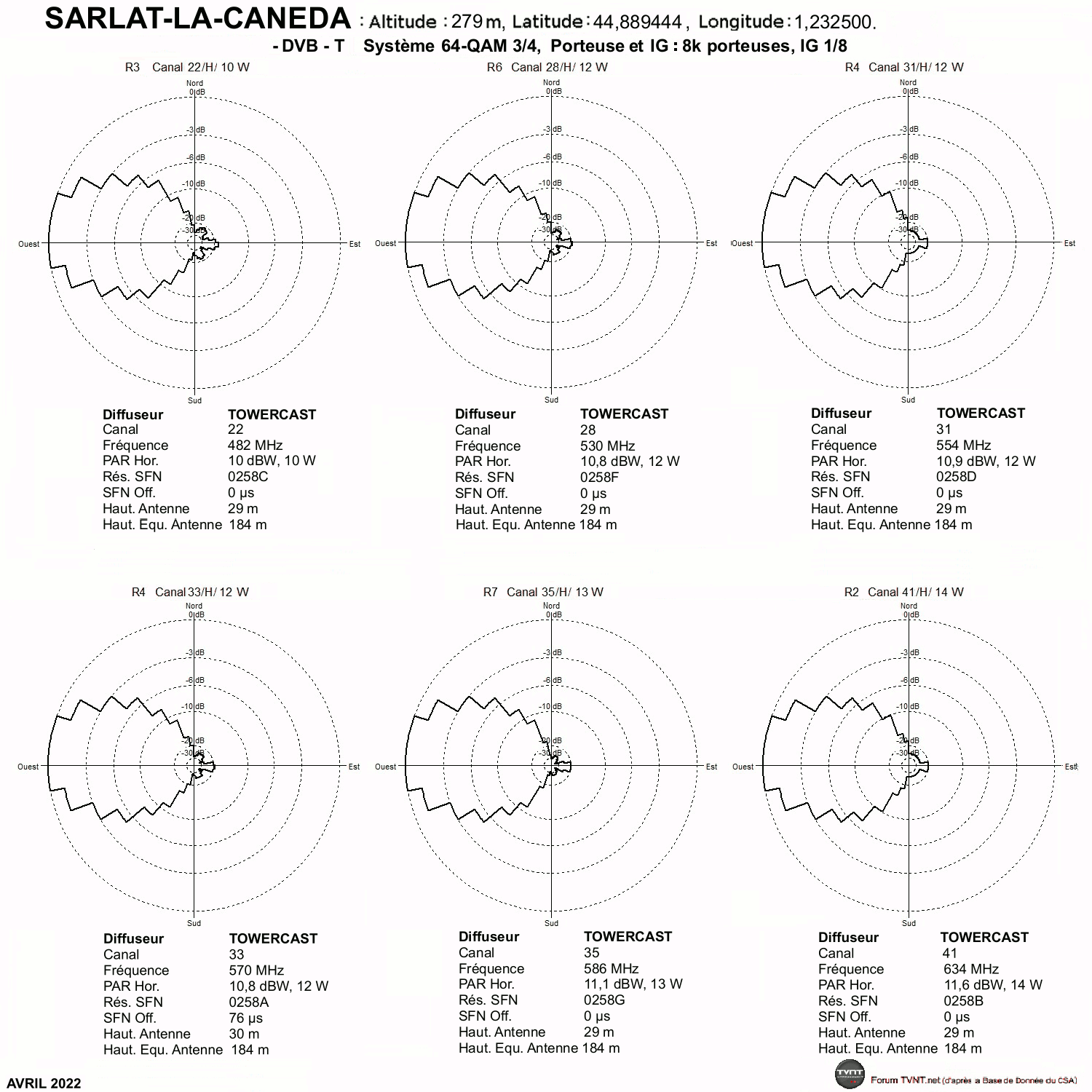

SARLAT - AGGLOMÉRATION
:arrow: Localisation du pylône TOWERCAST de La Plane ou sont diffusé les multiplex TNT.
Le pylône TDF ne diffuse plus de multiplex TNT.
R3: 22H 10W (TOWERCAST).
R6: 28H 12W (TOWERCAST).
R4: 31H 12W (TOWERCAST).
R1: 33H 12W (TOWERCAST).
R7: 35H 13W (TOWERCAST).
R2: 41H 14W (TOWERCAST).

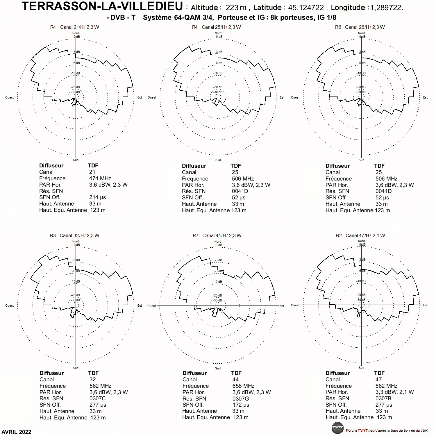

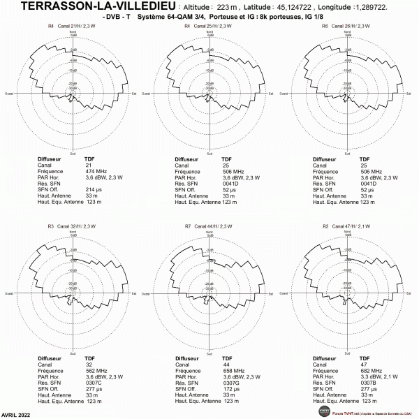

TERRASSON-LAVILLEDIEU 1 - LE POUGET
:arrow: Localisation du pylône TDF du Pouget, commune de Terrasson-Lavilledieu.
Vu 3623 fois
R1: 21H 2,3W (TDF).
R4: 25H 2,3W(TDF).
R6: 26H 2,3W (TDF).
R3: 32H 2,3W (TDF).
R7: 44H 2,3W (TDF).
R2: 47H 2,1W (TDF).

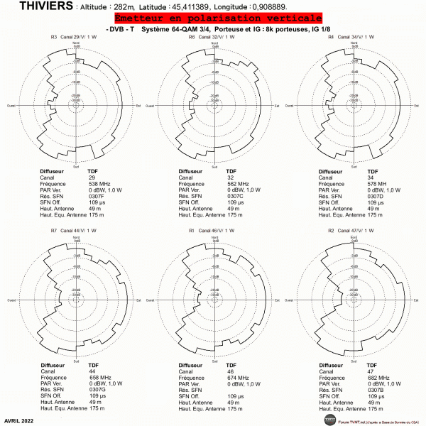

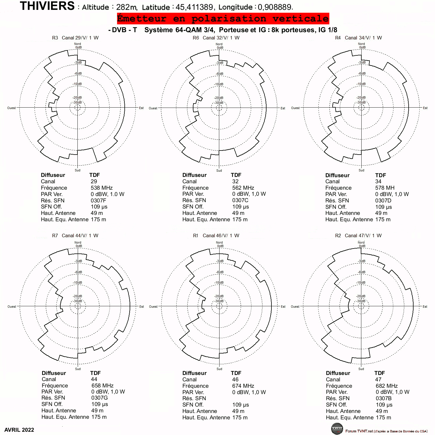

THIVIERS - LE DOGNON
:arrow: Localisation du pylône TDF du Dognon, commune de Thiviers.
Vu 3623 fois
R6: 29V 1W (TDF).
R3: 32V 1W (TDF).
R4: 34V 1W (TDF).
R7: 44V 1W (TDF).
R1: 46V 1W (TDF).
R2: 47V 1W (TDF).

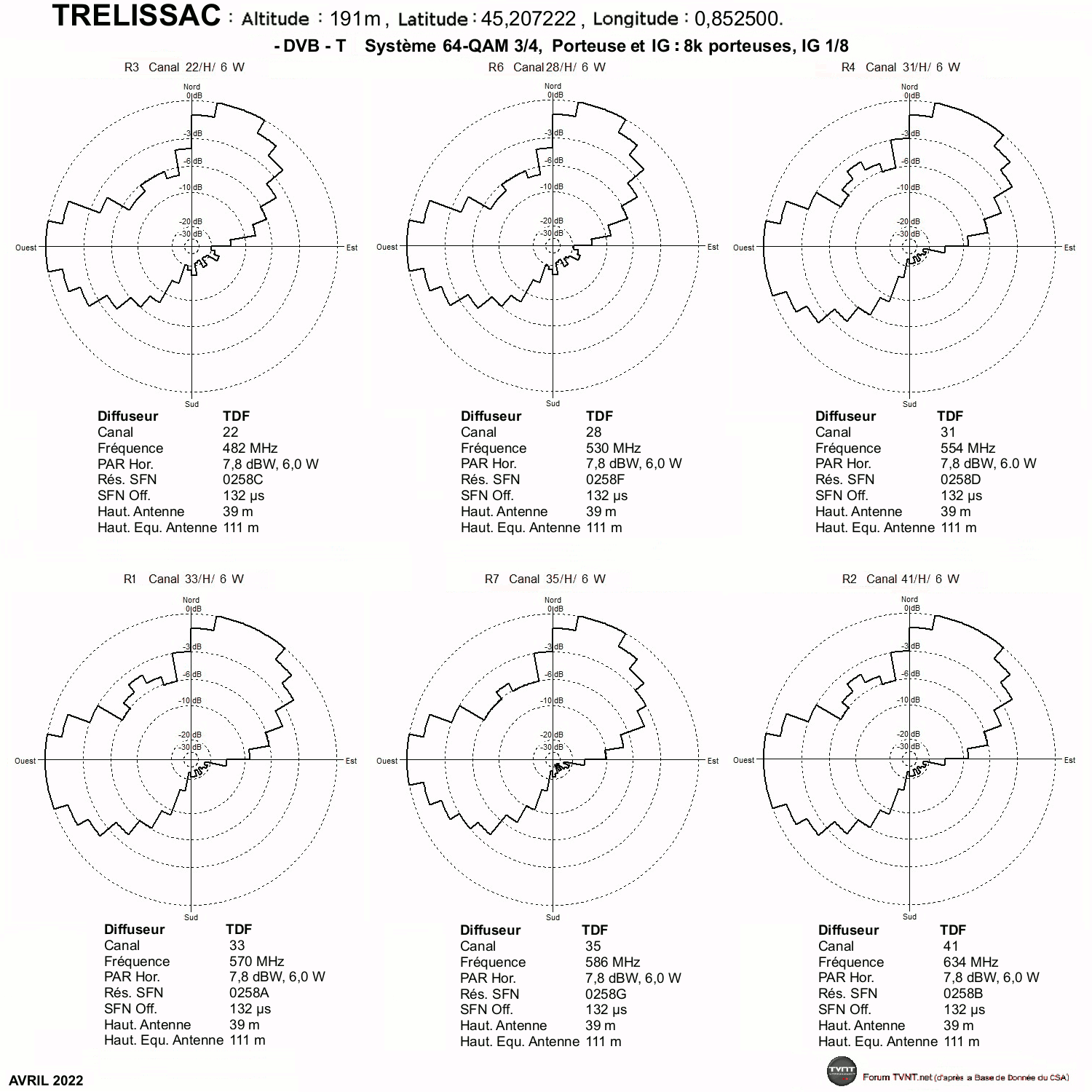

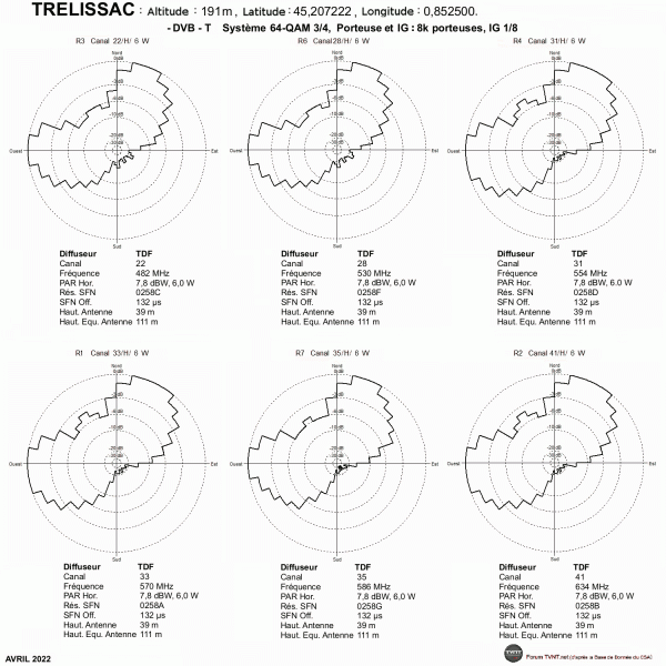

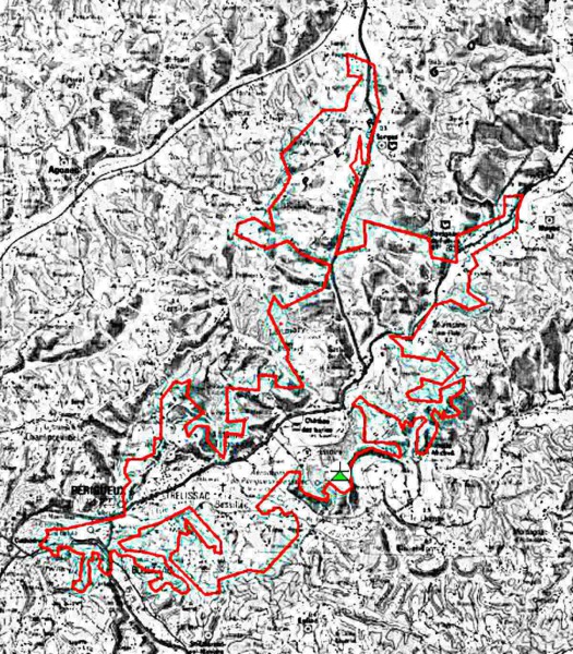

TRÉLISSAC - ESCOIRE
:arrow: Localisation du pylône TDF de La Grattade, sur la commune d'Escoire.
Vu 3623 fois
R3: 22H 6W (TDF).
R6: 28H 6W (TDF).
R4: 31H 6W (TDF).
R1: 33H 6W (TDF).
R7: 35H 6W (TDF).
R2: 41H 6W (TDF).

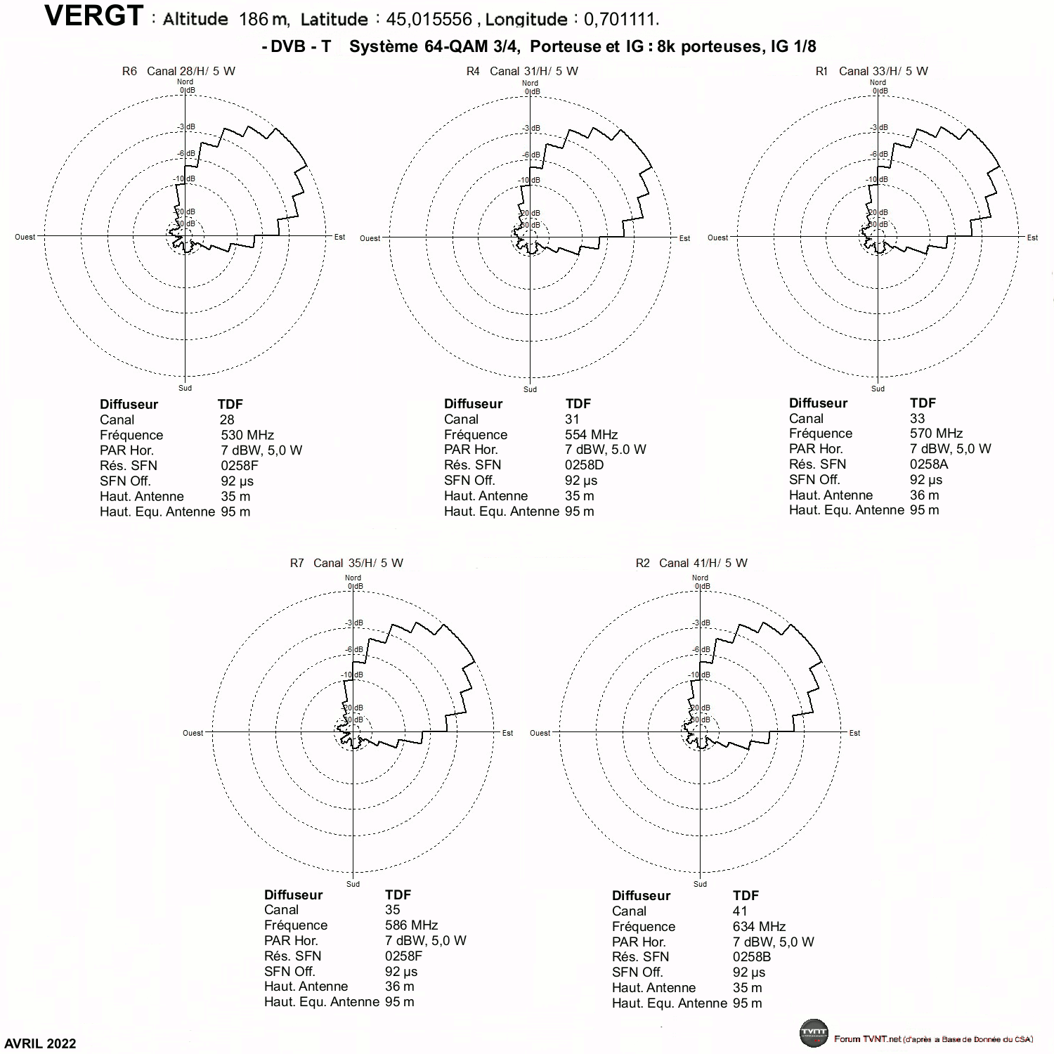

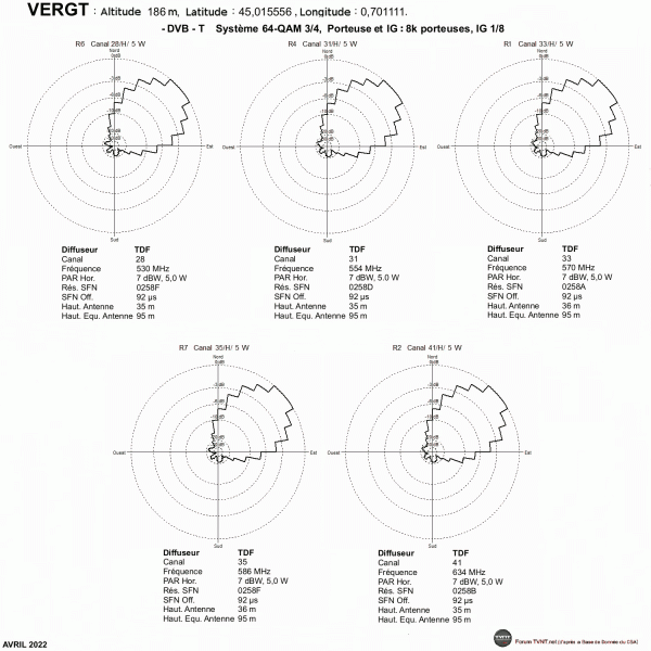

VERGT - LAMBERTIE
:arrow: Localisation du pylône TDF de Lambertie, commune de Vergt.
R6: 28H 5W (TDF).
R4: 31H 5W (TDF).
R1: 33H 5W (TDF).
R7: 35H 5W (TDF).
R2: 41H 5W (TDF).

FEEDELE a écrit:.. le R2 en 642 MHz passe moi bien que les autres mux, est-ce qu'il est au départ plus faible que les autres?
A priori non :
http://prod-csa.integra.fr/pdf/bergerac_audrix.pdf
Les canaux 39, 42 et 45 ont les mêmes restrictions ..
- Modérateur des forums de TVNT.net -
cricri
Messages: 4955
Inscription: 28 Mar 2006 14:27
Messagepar johnny » 06 Jan 2008 18:36
:) pour Feedele: apparement pour bergerac audrix tous les mux sont à 10 kw.
cependant certains ont des restrictions.
regarde les gabarits de rayonnement: http://www.csa.fr/infos/autorisations/gabarits.php
johnny
Messages: 4818
Localisation: près d'Epinal
Messagepar johnny » 06 Jan 2008 19:38
Oups!! j'ai été un peu lent pour répondre :oops:
johnny
Messages: 4818
Messagepar FEEDELE » 06 Jan 2008 20:45
Et ensuite on fait comment avec la cible :mrgreen: ...si encore il y avait un plan en dessous ce serait mieux lisible :roll: j'ai jamais bien compris comment ça marchait!!!....la partie rouge quand elle est sur la circonférence entierement veut dire que le mux porte en tous sens pareil je suppose et pour certains on voit que des parties sont pas en circonférences donc il y a des restrictions dans ces directions...c'est ça?...si oui je fais un pari que je suis dans la direction des "volcans" en surface de la lune :lol:
FEEDELE
Messages: 11611
Messagepar johnny » 06 Jan 2008 21:08
:) le 0 correspond au nord. l'emetteur est au centre de la cible.
tu supperpose le gabarit à une carte de ta région ainsi tu verra si tu es concerné par une restriction
johnny
Messages: 4818
Messagepar FEEDELE » 06 Jan 2008 21:39
Et la carte comment je la superpose :roll: et il faut aussi mettre la même échelle non?....dois-je imprimer sur un calque en choisissant une échelle en fonction de la carte .... :?:
FEEDELE
Messages: 11611
Messagepar johnny » 06 Jan 2008 22:08
:? ben moi je supperposerais le gabarit à la carte de couverture de TDF:
http://www.tdf.fr/tnt-cartes-couverture/?dpt=47
johnny
Messages: 4818
