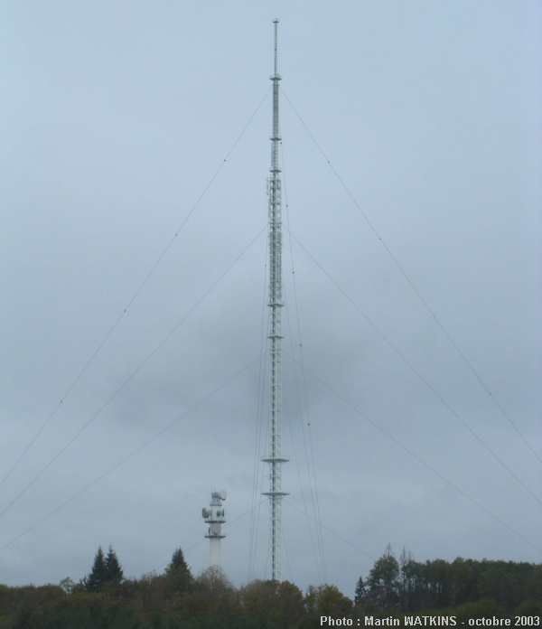

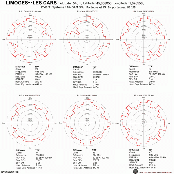

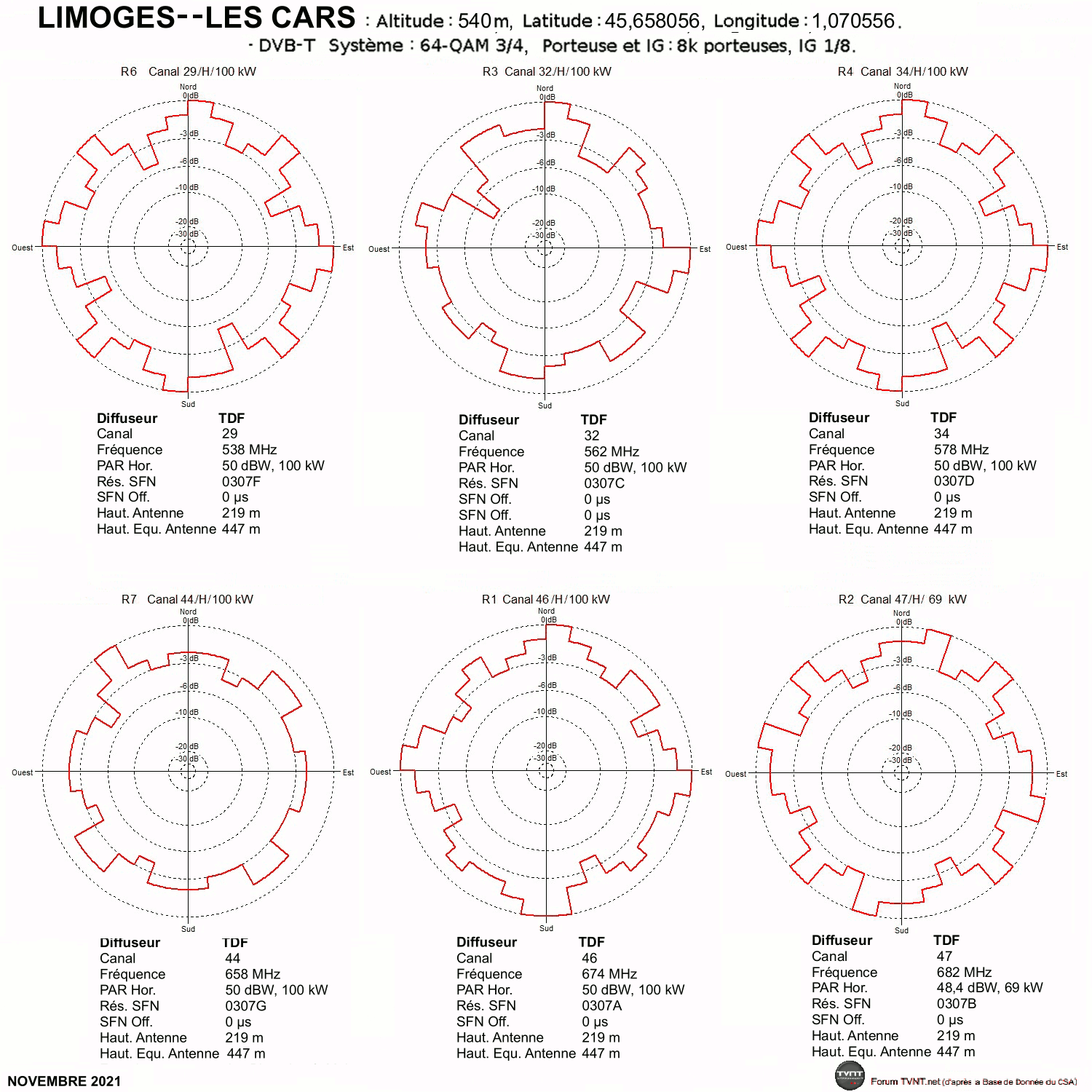

LIMOGES - LES CARS
Émetteur principal.

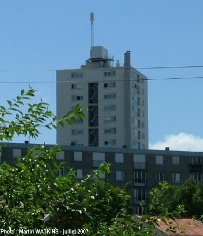

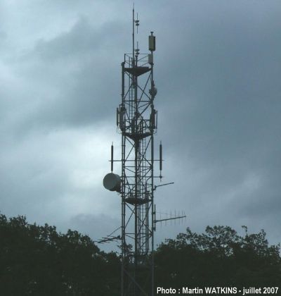

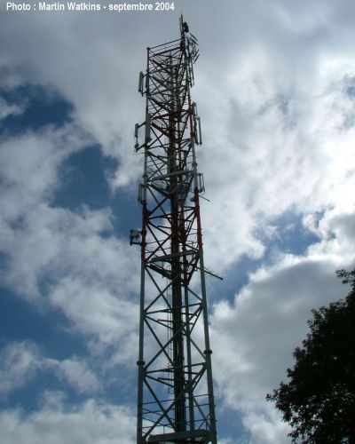

Localisation du pylône TDF des Borderies, commune de Les Cars :
Vu 2911 fois
Composition du multiplex R1 :
R6: 29H 100kW (TDF).
R3: 32H 100kW (TDF).
R4: 34H 100kW (TDF).
R7: 44H 100kW (TDF).
R1: 46H 100kW (TDF).
R2: 47H 69kW (TDF).

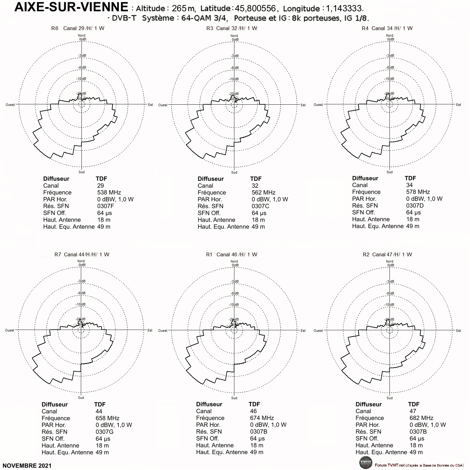

AIXE-SUR-VIENNE - LES RIVAUDS
:arrow: Localisation du pylône TDF des Rivauds, commune d'Aixe-sur-Vienne.
R6: 29H 1W (TDF).
R3: 32H 1W (TDF).
R4: 34H 1W (TDF).
R7: 44H 1W (TDF).
R1: 46H 1W (TDF).
R2: 47H 1W (TDF).

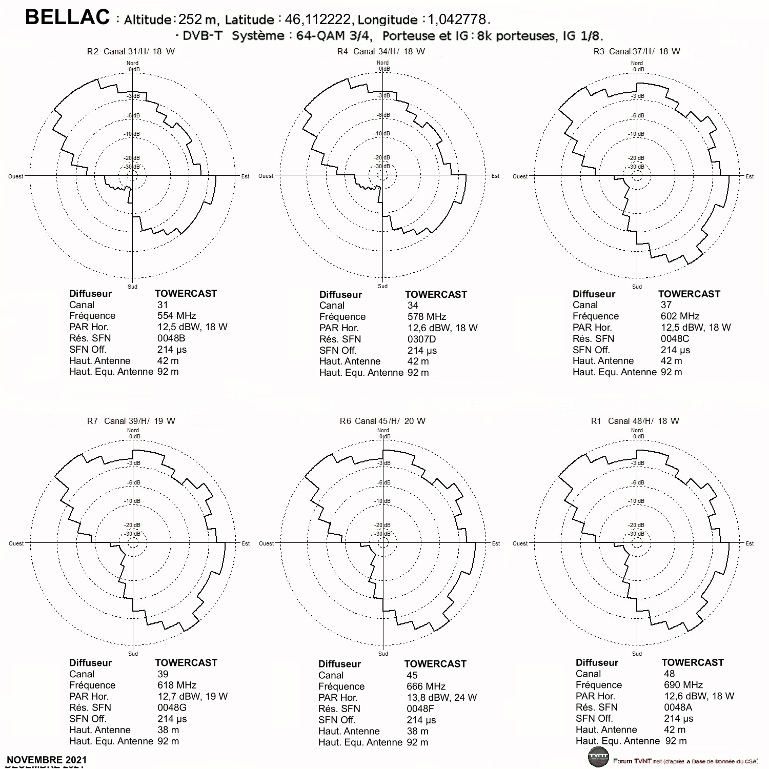

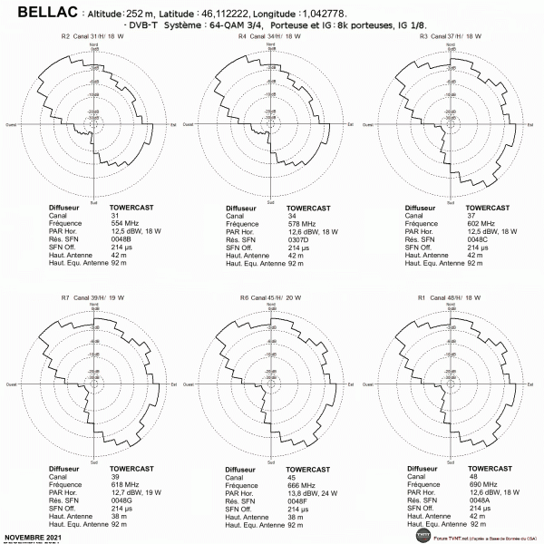

BELLAC - LE GUI NOIR
:arrow: Localisation du pylône TDF du Gui Noir, commune de Bellac.
R2: 31H 18W (TOWERCAST).
R4: 34H 18W (TOWERCAST).
R3: 37H 18W (TOWERCAST).
R7: 39H 19W (TOWERCAST).
R6: 45H 20W (TOWERCAST).
R1: 48H 18W (TOWERCAST).

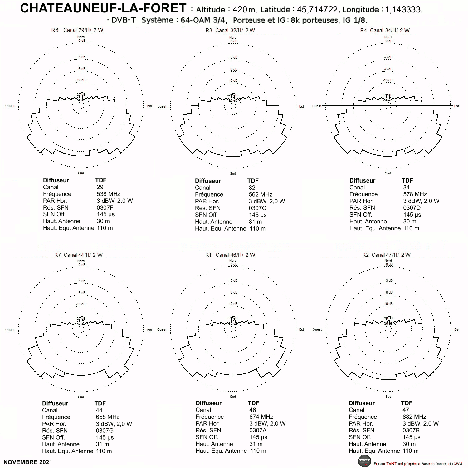

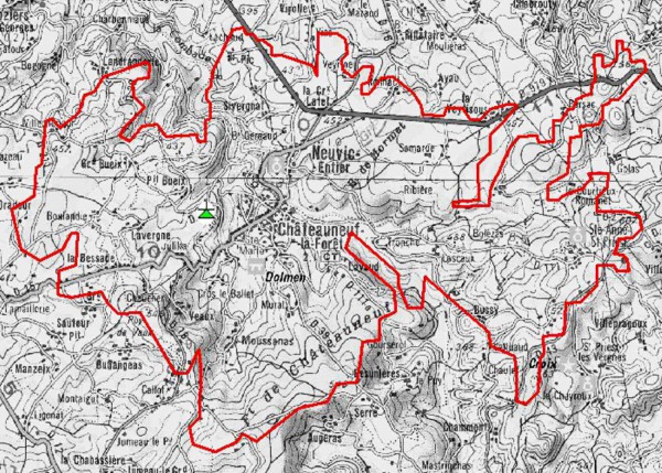

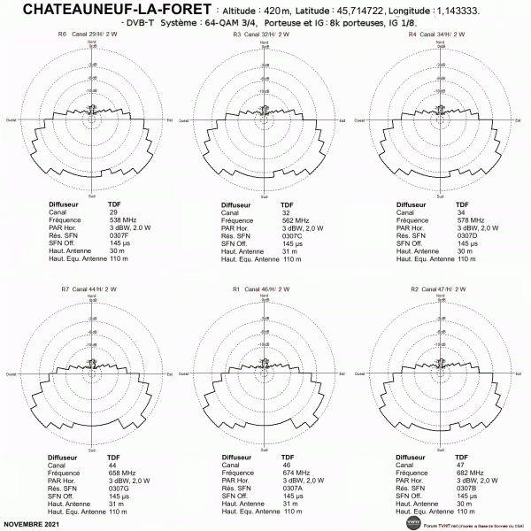

CHÂTEAUNEUF-LA-FORÊT - LE CHALARD
:arrow: Localisation du pylône TDF du Chalard, commune de Châteauneuf-la-Forêt.
R6: 29H 2W (TDF).
R3: 32H 2W (TDF).
R4: 34H 2W (TDF).
R7: 44H 2W (TDF).
R1: 46H 2W (TDF).
R2: 47H 2W (TDF).

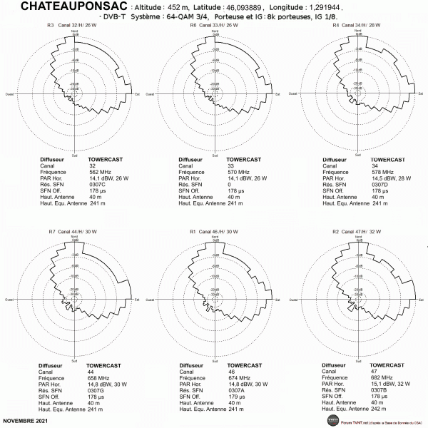

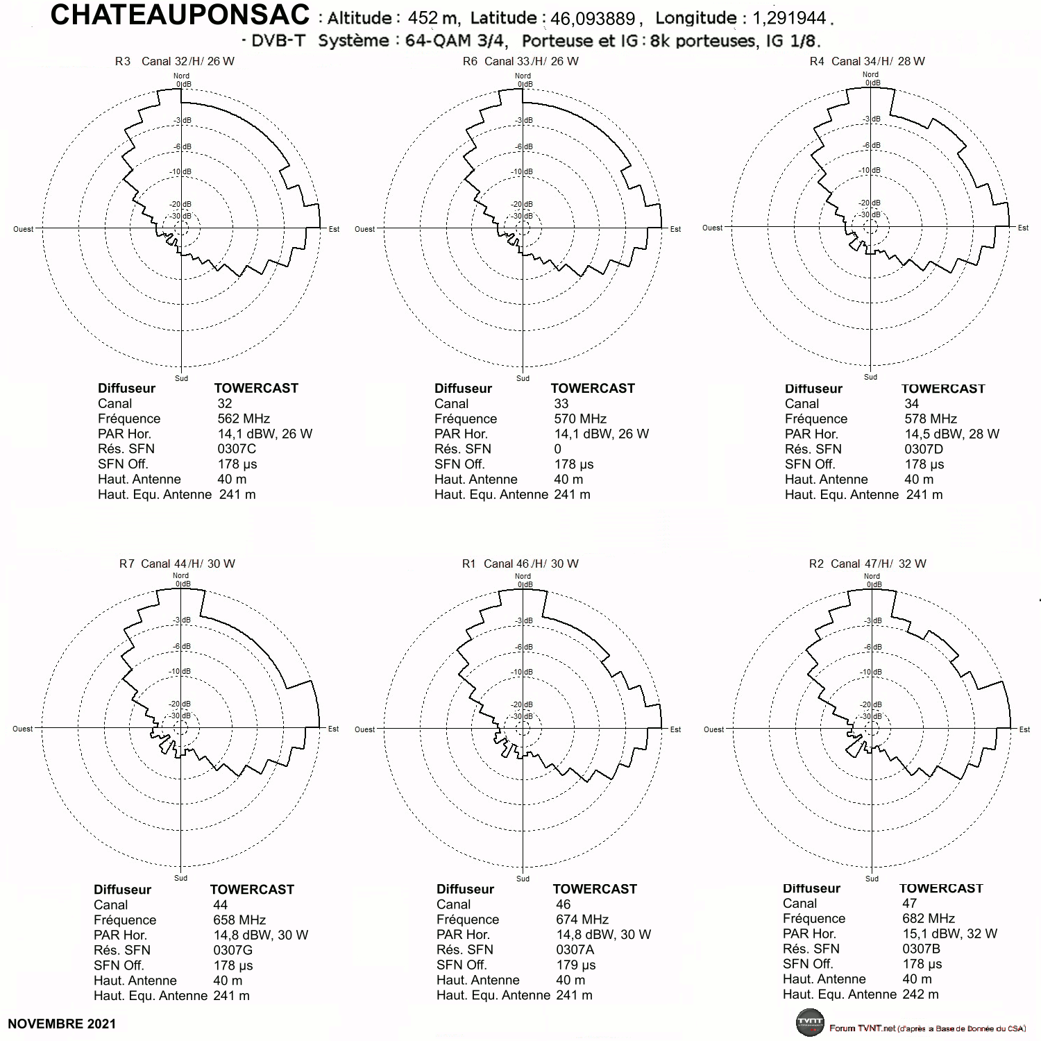

CHÂTEAUPONSAC - FOURNACHAUX
Il y a 2 pylônes pour la TNT au lieu-dit Fournachaux, commune de Châteauponsac :
:arrow: Localisation du pylône TOWERCAST de Fournachaux, qui diffuse les multiplex R1 à R7.
:arrow: Localisation du pylône ITAS TIM de Combalu, sur lequel TDF diffuse le multiplex R9.
Le pylône TDF de Fournachaux n'est plus utilisé pour diffuser plus la TNT.
R3: 30H 32W (TOWERCAST). (sur canal 32H avant le 09/07/2024)
R9: 32H 60W (TDF sur pylône ITAS TIM de Combalu).
R6: 33H 26W (TOWERCAST).
R4: 34H 28W (TOWERCAST).
R7: 44H 29W (TOWERCAST).
R1: 46H 30W (TOWERCAST).
R2: 47H 32W (TOWERCAST).

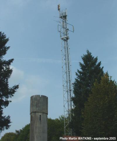

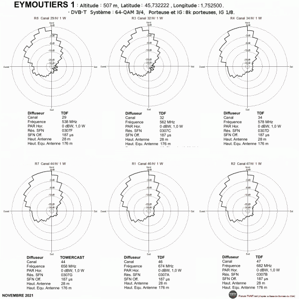

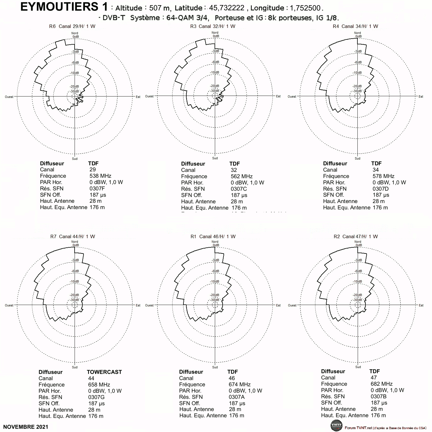

EYMOUTIERS 1 - LE CHÂTEAU SAINT PIERRE
:arrow: Localisation du pylône TDF du château Saint Pierre, commune d'Eymoutiers.
Vu 2911 fois
R6: 29H 1W (TDF).
R3: 32H 1W (TDF).
R4: 34H 1W (TDF).
R7: 44H 1W (TDF).
R1: 46H 1W (TDF).
R2: 47H 1W (TDF).

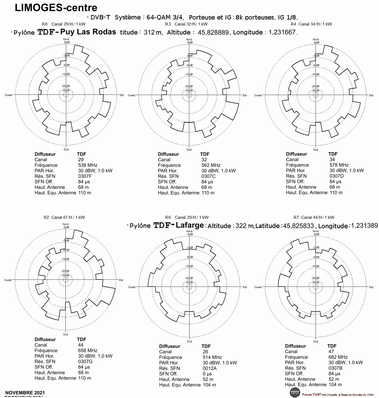

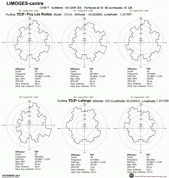

LIMOGES - CENTRE
Il y a 2 pylônes pour la TNT pour Limoges-Centre :
:arrow: Localisation du pylône TDF de la rue du Puy Las Rodas, à Limoges, sur lequel TDF diffuse les multiplex R3, R4, R6, R7 et R9 :
:arrow: Localisation du pylône TDF de la cité Henri Lafarge, à Limoges, qui diffuse les multiplex R1 et R2 :
Vu 2911 fois
R6: 29H 1kW (TDF - Puy Las Rodas).
R3: 32H 1kW (TDF - Puy Las Rodas).
R4: 34H 1kW (TDF - Puy Las Rodas).
R9: 42H 1kW (TDF - Puy Las Rodas).
R7: 44H 1kW (TDF - Puy Las Rodas).
R1: 46H 1kW (TDF - Lafarge).
R2: 47H 1kW (TDF - Lafarge).

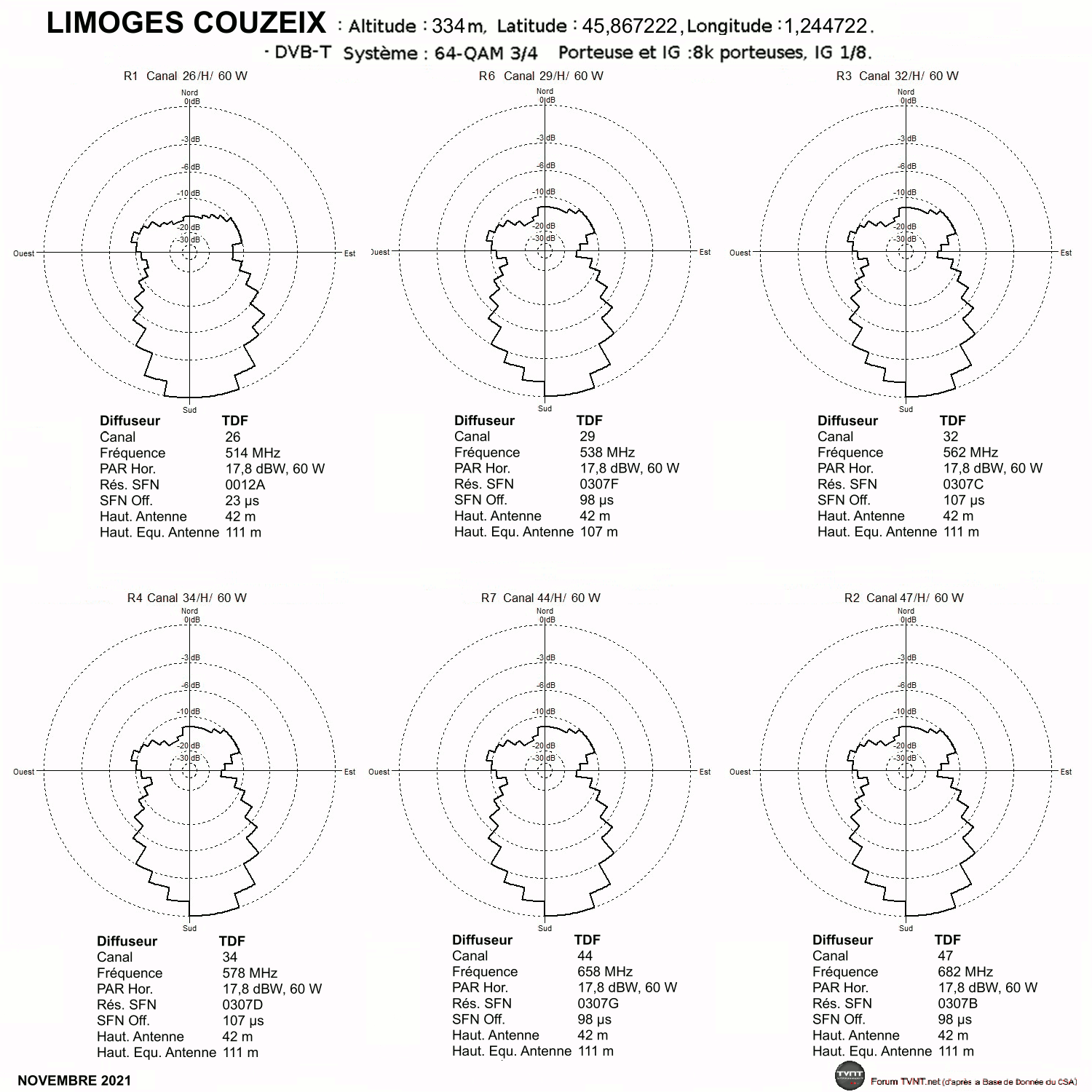

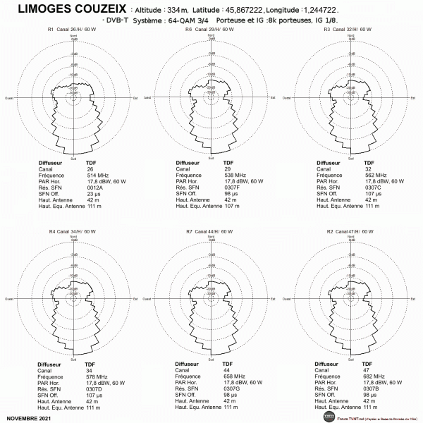

LIMOGES - COUZEIX - LES LANDES
:arrow: Localisation du pylône TDF du Mas Bouriane, sur la commune de Couzeix :
Vu 2911 fois
R1: 26H 60W (TDF).
R6: 29H 60W (TDF).
R3: 32H 60W (TDF).
R4: 34H 60W (TDF).
R9: 42H 60W (TDF).
R7: 44H 60W (TDF).
R2: 47H 60W (TDF).

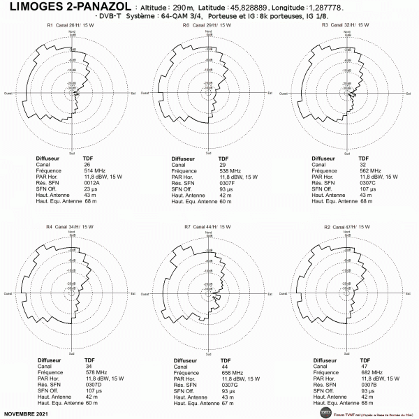

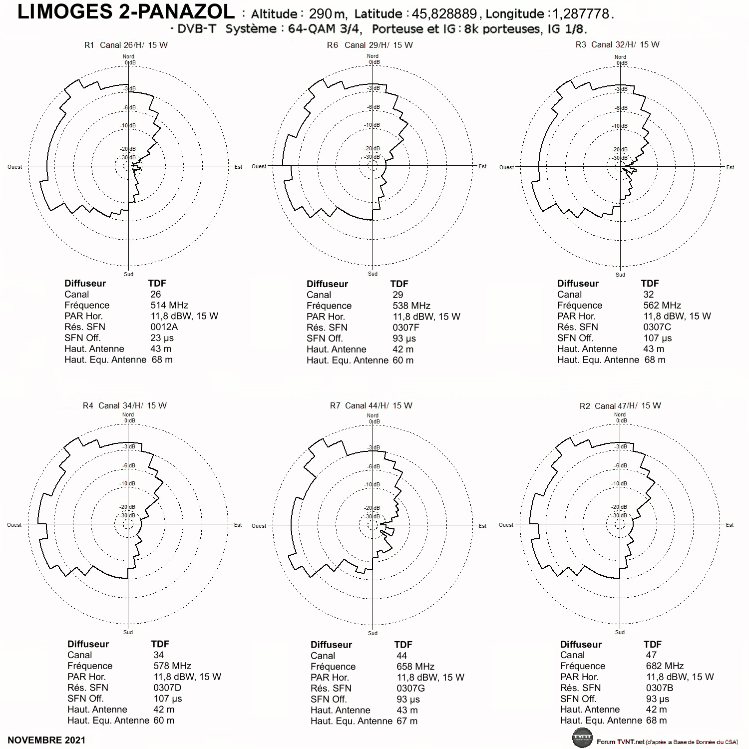

LIMOGES 2 - PANAZOL - LES CÔTES DE FARGEAS
:arrow: Localisation du pylône TDF des Vignes, sur la commune de Panazol :
Vu 2911 fois
R6: 29H 15W (TDF).
R3: 32H 15W (TDF).
R4: 34H 15W (TDF).
R9: 42H 20W (TDF).
R7: 44H 15W (TDF).
R1: 46H 15W (TDF).
R2: 47H 15W (TDF).

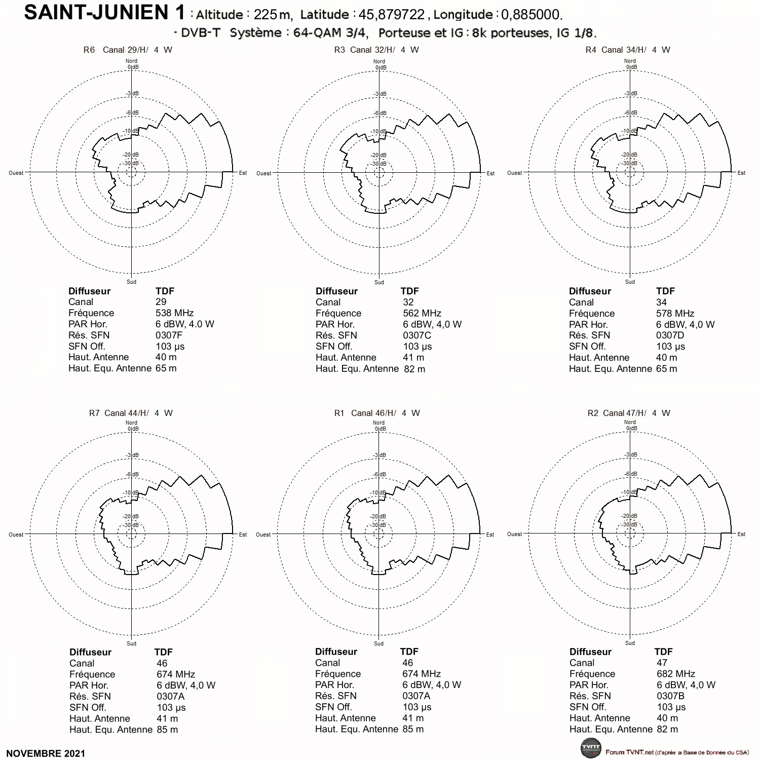

SAINT-JUNIEN 1 - PÉRISSAT
:arrow: Localisation du pylône TDF de Périssat commune de Saint-Junien.
R6: 29H 4W (TDF).
R3: 32H 4W (TDF).
R4: 34H 4W (TDF).
R7: 44H 4W (TDF).
R1: 46H 4W (TDF).
R2: 47H 4W (TDF).

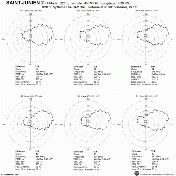

SAINT-JUNIEN 2 - NORD - AVENUE COROT
:arrow: Localisation du pylône TDF de l'avenue Corot, commune de Saint-Junien.
R6: 29H 250mW (TDF).
R3: 32H 250mW (TDF).
R4: 34H 250mW (TDF).
R7: 44H 250mW (TDF).
R1: 46H 250mW (TDF).
R2: 47H 250mW (TDF).

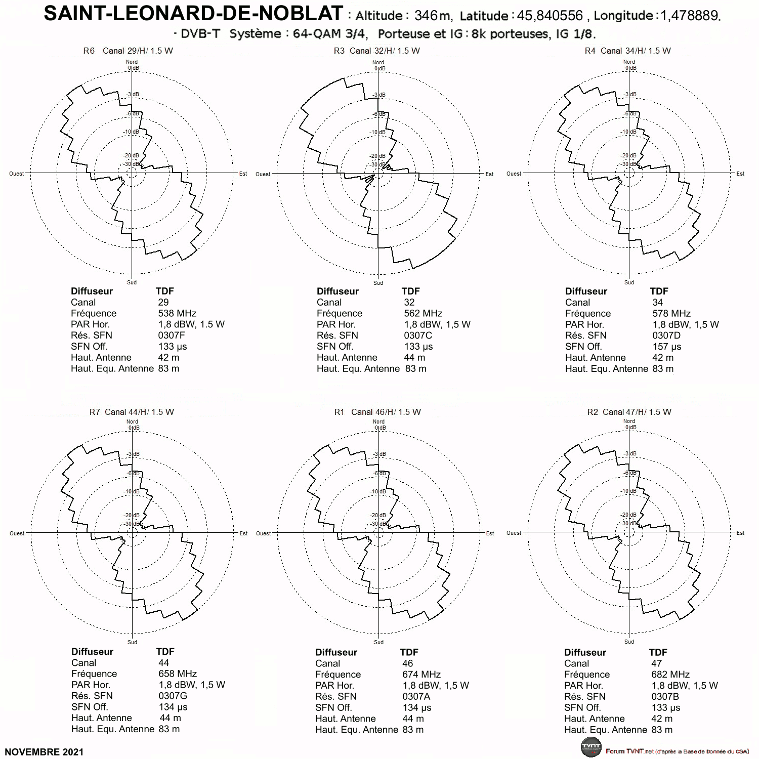

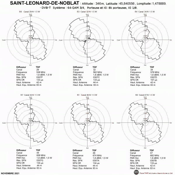

SAINT-LÉONARD-DE-NOBLAT - LA VIGNE SAUVAGE
:arrow: Localisation du pylône ITAS TIM de la Vigne Sauvage, commune de Saint-Léonard-de-Noblat.
Vu 2911 fois
R6: 29H 1,5W (TDF).
R3: 32H 1,5W (TDF).
R4: 34H 1,5W (TDF).
R7: 44H 1,5W (TDF).
R1: 46H 1,5W (TDF).
R2: 47H 1,5W (TDF).

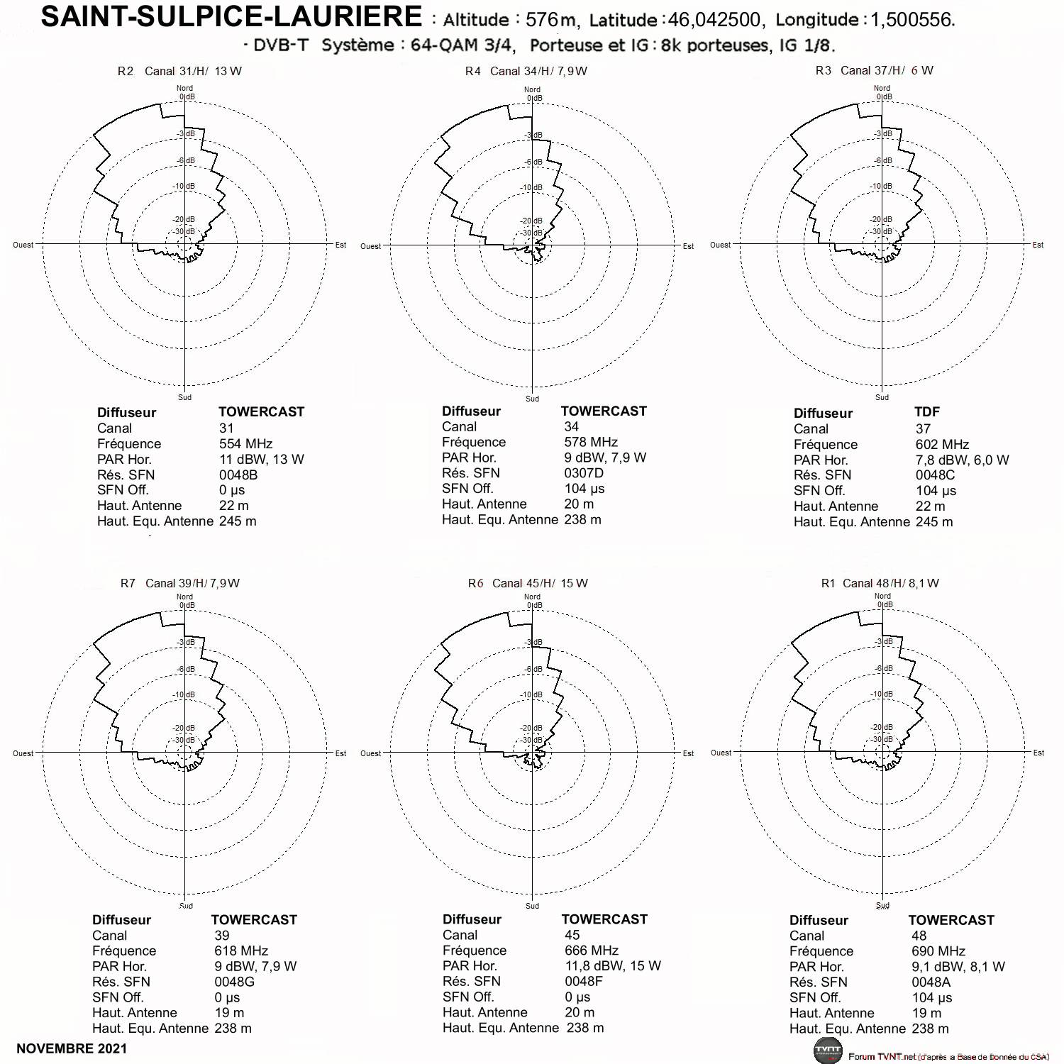

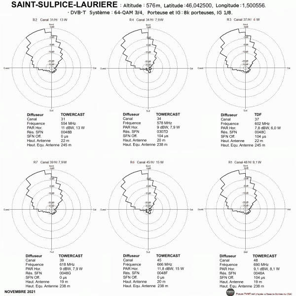

SAINT-SULPICE-LAURIÈRE - CRÊTE DE CONSIDAT
:arrow: Localisation du pylône TDF de la Crête de Considat, commune de Saint-Sulpice-Laurière.
R2: 31H 13W (TOWERCAST).
R4: 34H 7,9W (TOWERCAST).
R3: 37H 6W (TDF).
R7: 39H 7,9W (TOWERCAST).
R6: 45H 15W (TOWERCAST).
R1: 48H 8,1W (TOWERCAST).

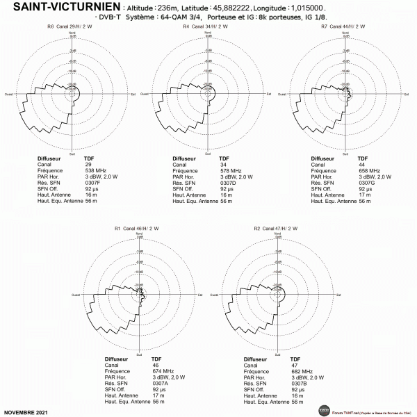

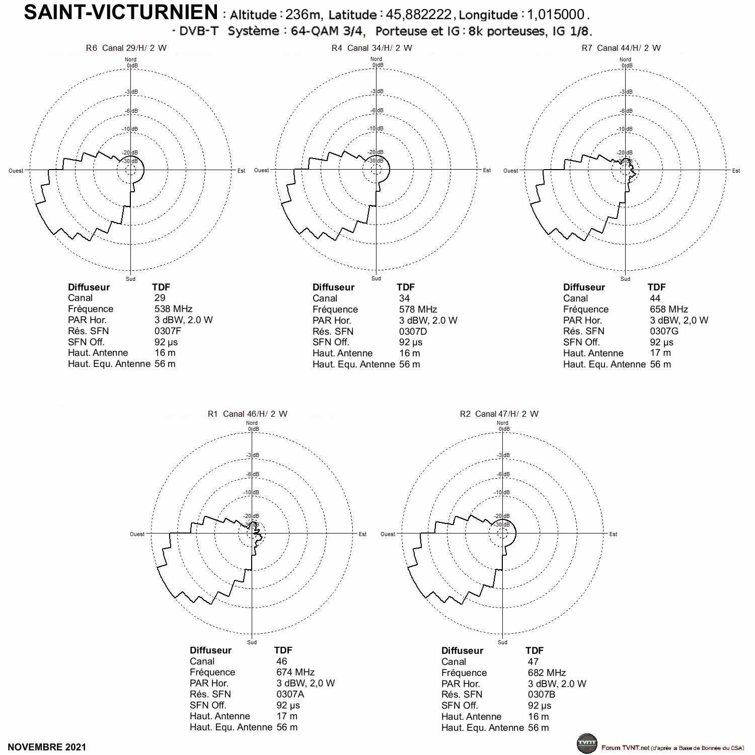

SAINT-VICTURNIEN - BOIS GOURDON
:arrow: Localisation du pylône TDF du Bois Gourdon, commune de Saint Victurnien.
R6: 29H 2W (TDF).
R4: 34H 2W (TDF).
R7: 44H 2W (TDF).
R1: 46H 2W (TDF).
R2: 47H 2W (TDF).

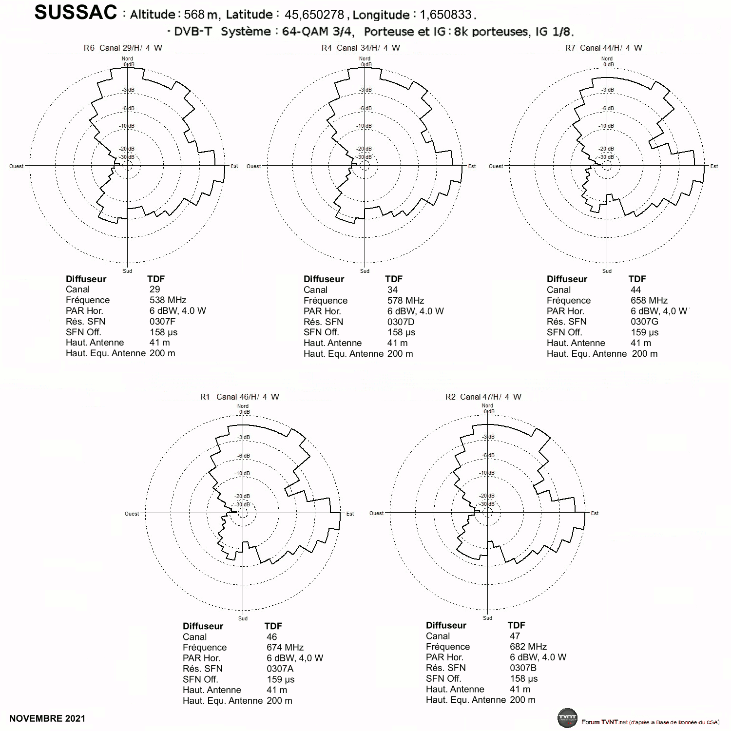

SUSSAC - MEILLAC
:arrow: Localisation du pylône TDF de Meillac, commune de Sussac.
Vu 2911 fois
R6: 29H 4W (TDF).
R4: 34H 4W (TDF).
R7: 44H 4W (TDF).
R1: 46H 4W (TDF).
R2: 47H 4W (TDF).

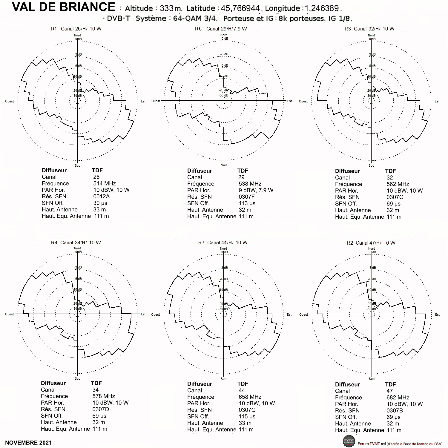

VAL DE BRIANCE - CONDAT-SUR-VIENNE - PRÉ MARTIN
:arrow: Localisation du pylône TDF du Pré Martin, sur la commune de Condat-sur-Vienne.
R1: 26H 10W (TDF).
R6: 29H 7,9W (TDF).
R3: 32H 10W (TDF).
R4: 34H 10W (TDF).
R7: 44H 10W (TDF).
R2: 47H 10W (TDF).
