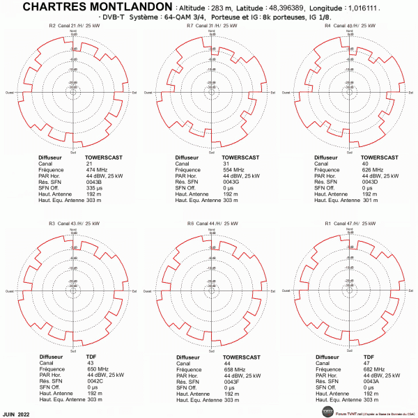

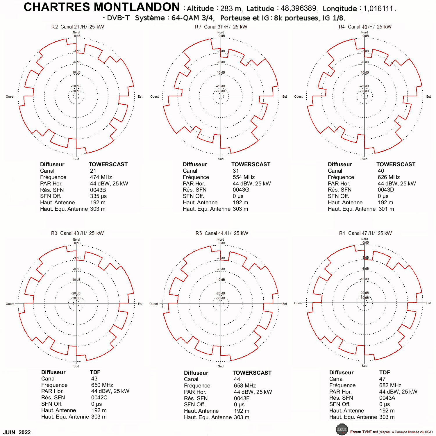

CHARTRES - MONTLANDON
Émetteur Principal.
:arrow: Localisation du pylône TDF de la Butte de la Fosse , commune de Montlandon :
R2: 21H 25kW (TOWERCAST).
R7: 31H 25kW (TOWERCAST).
R9: 38H 1kW (TDF).
R4: 40H 25kW (TOWERCAST).
R3: 43H 25kW (TDF).
R6: 44H 25kW (TOWERCAST).
R1: 47H 25kW (TDF).

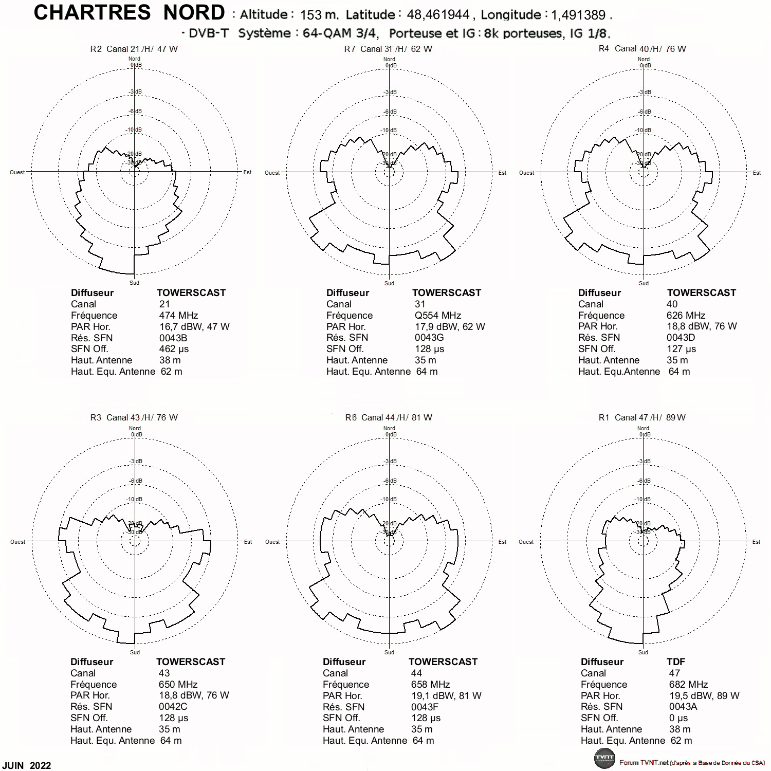

CHARTRES - NORD - LES HAUTS SAUMONS
:arrow: Localisation du pylône TDF des Hauts Saumons, commune de Chartres.
Vu 3321 fois
R2: 21H 47W (TOWERCAST).
R7: 31H 62W (TOWERCAST).
R4: 40H 76W (TOWERCAST).
R3: 43H 76W (TOWERCAST).
R6: 44H 81W (TOWERCAST).
R1: 47H 85W (TDF).

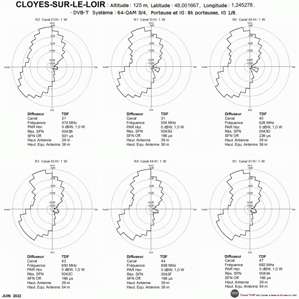

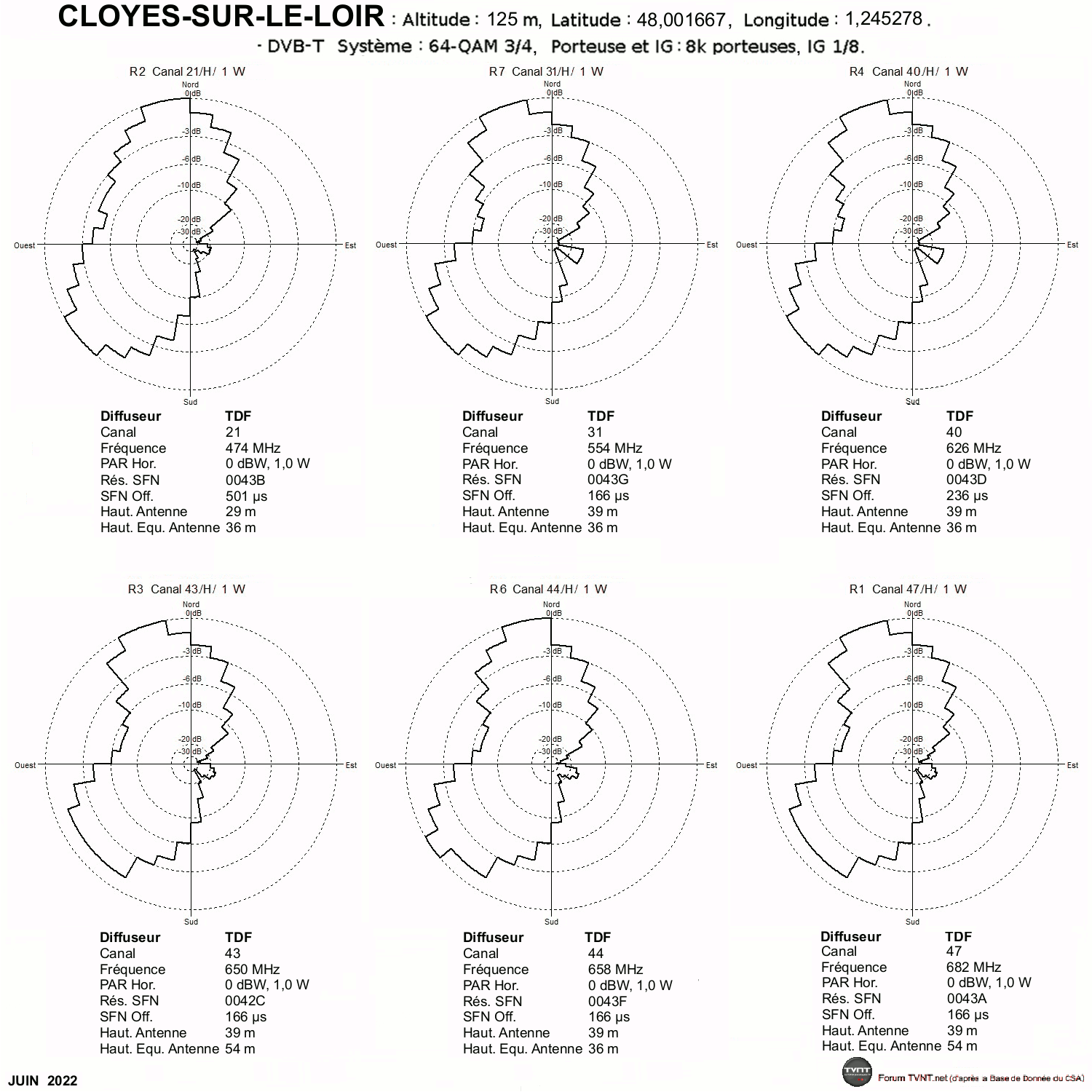

CLOYES-SUR-LE-LOIR - ROVAVIÈRES
Depuis le 17 septembre 2018 la TNT est diffusée depuis un nouveau pylône de TDF située à environ 500m au Nord de l'ancien pylône, plus haut le long du chemin des Hauts des Rovardières et avec une puissance (PAR max) portée à 1 W.
:arrow: Localisation du nouveau pylône TDF du chemin du Haut des Rovarières, à Cloyes-sur-le-Loir, commune de Cloyes les Trois Rivières.
R2: 21H 1W (TDF).
R7: 31H 1W (TDF).
R4: 40H 1W (TDF).
R3: 43H 1W (TDF).
R6: 44H 1W (TDF).
R1: 47H 1W (TDF).
:arrow: Carte de couverture :

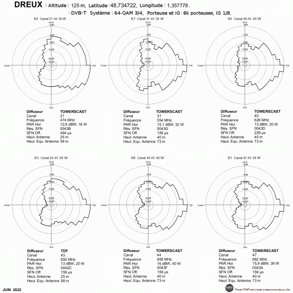

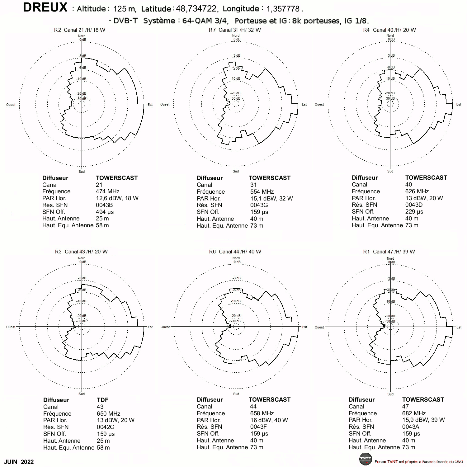

DREUX - PLATEAU DES BÂTES
:arrow: Localisation du pylône TDF du plateau des Bâtes, commune de Dreux :
R2: 21H 18W (TOWERCAST).
R7: 31H 32W (TOWERCAST).
R9: 38H 40W (TDF).
R4: 40H 20W (TOWERCAST).
R3: 43H 20W (TDF).
R6: 44H 40W (TOWERCAST).
R1: 47H 39W (TOWERCAST).

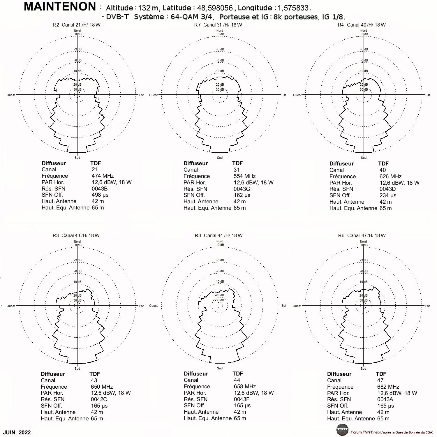

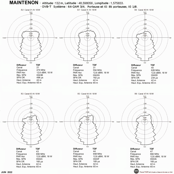

MAINTENON - LA FEUILLETTE
:arrow: Localisation du pylône TDF de La Feuillette, commune de Maintenon, qui diffuse tous les multiplex depuis le 1er février 2018 :
Image photo de dam
Le pylône ITAS TIM n'est plus utilisé pour la diffusion de la TNT.
R2: 21H 18W (TDF).
R7: 31H 18W (TDF).
R4: 40H 18W (TDF).
R3: 43H 18W (TDF).
R6: 44H 18W (TDF).
R1: 47H 18W (TDF).

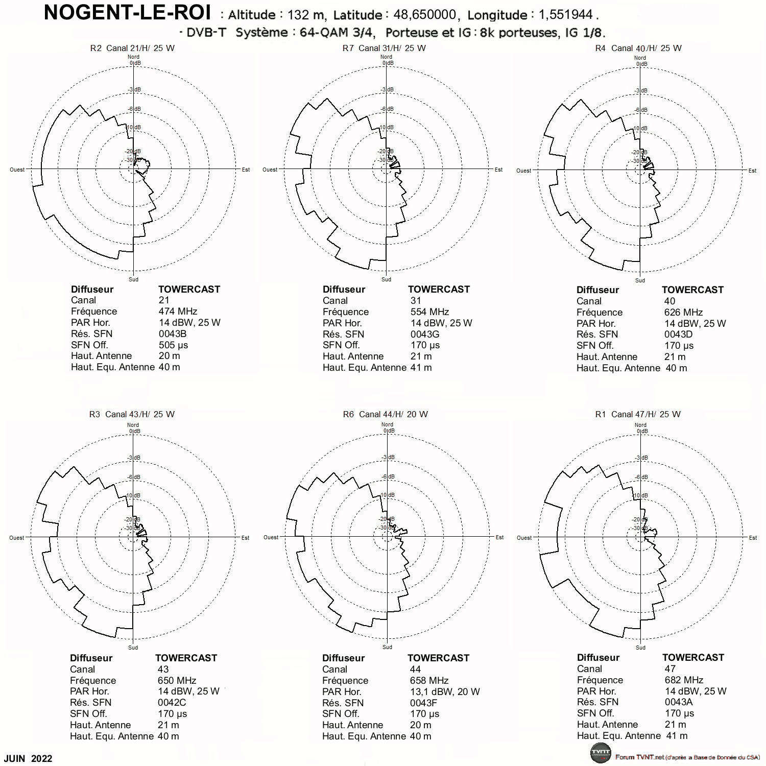

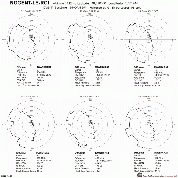

NOGENT-LE-ROI - COULOMBS - LA SABLONNIÈRE
:arrow: Localisation du pylône TDF de la Sablonnière, sur la commune de Coulombs :
Image photo de dam
R2: 21H 25W (TOWERCAST).
R7: 31H 25W (TOWERCAST).
R4: 40H 25W (TOWERCAST).
R3: 43H 25W (TOWERCAST).
R6: 44H 20W (TOWERCAST).
R1: 47H 25W (TOWERCAST).

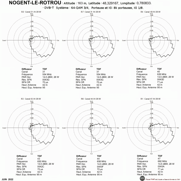

NOGENT-LE-ROTROU - BUTTE DES LUGÉRES
:arrow: Localisation du pylône ITAS TIM des Lugères, commune de Nogent-le-Rotrou, depuis lequel TDF diffuse tous les multiplex.
R2: 21H 28W (TDF).
R7: 31H 28W (TDF).
R4: 40H 28W (TDF).
R3: 43H 28W (TDF).
R6: 44H 28W (TDF).
R1: 47H 28W (TDF).

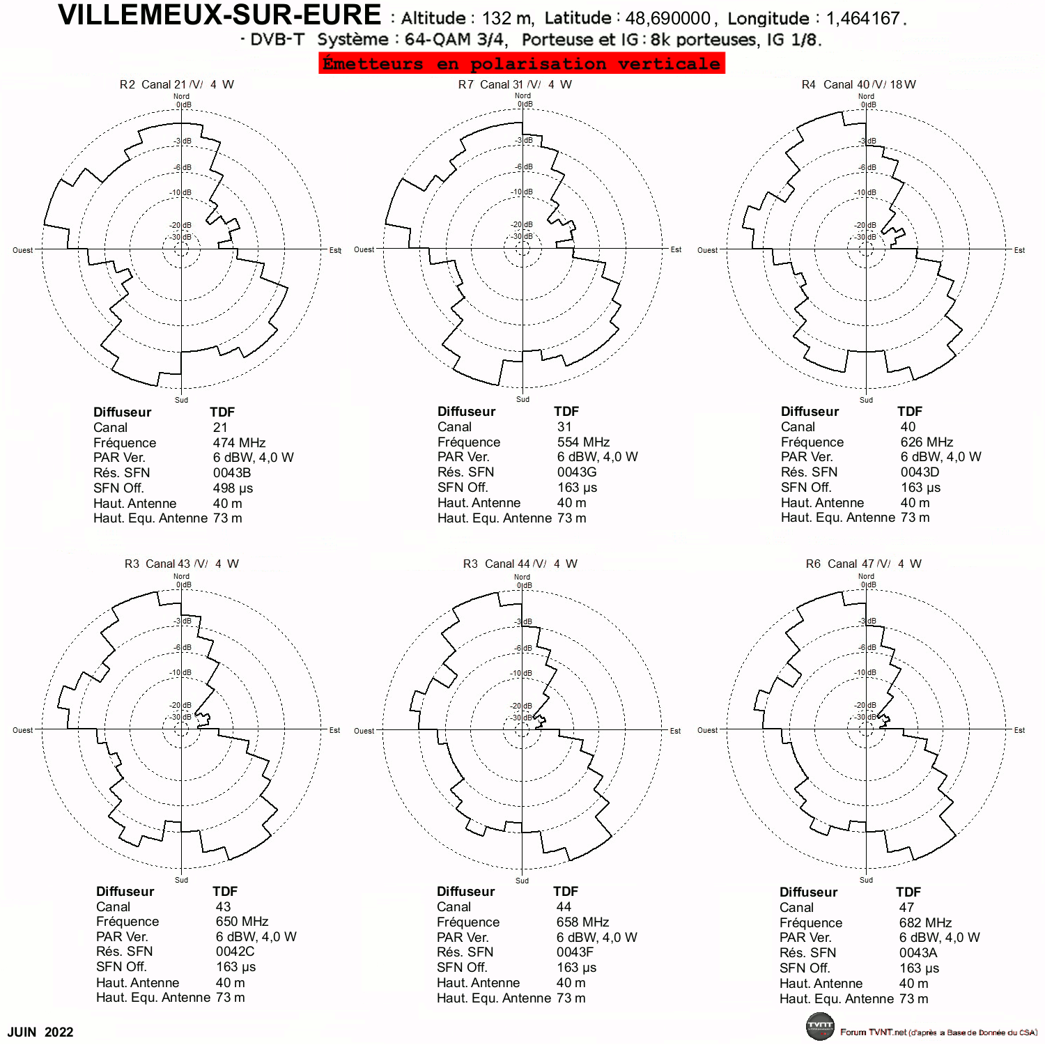

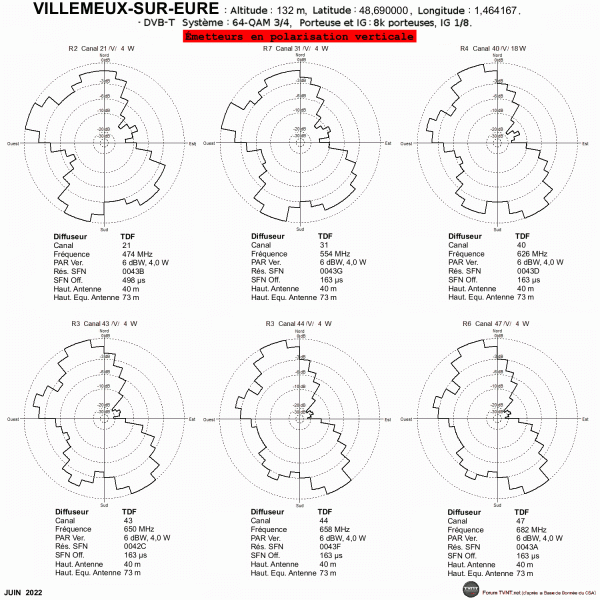

VILLEMEUX-SUR-EURE - BOIS DE CHAUDON
Il y a 2 pylônes pour la TNT sur le site du Bois de Chaudon à La Bourdonnière, commune de Villemeux-sur-Eure
:arrow: Localisation du pylône TDF, qui diffuse les multiplex R1, R2, R3 et R7.
:arrow: Localisation du nouveau pylône TOWERCAST, qui diffuse les multiplex R4 et R6.
R2: 21V 4W (TDF).
R7: 31V 4W (TDF).
R4: 40V 4W (TOWERCAST).
R3: 43V 4W (TDF).
R6: 44V 4W (TOWERCAST).
R1: 47V 4W (TDF).
