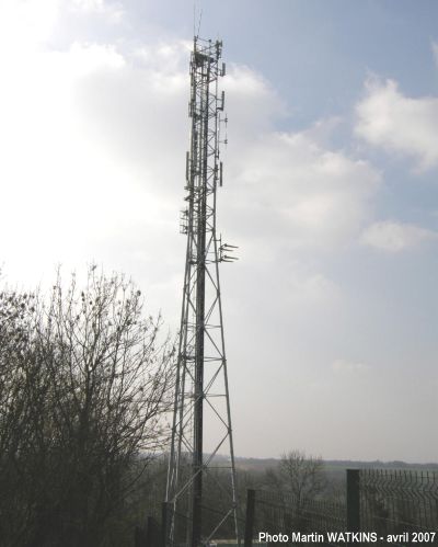

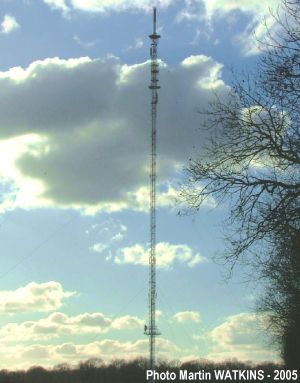

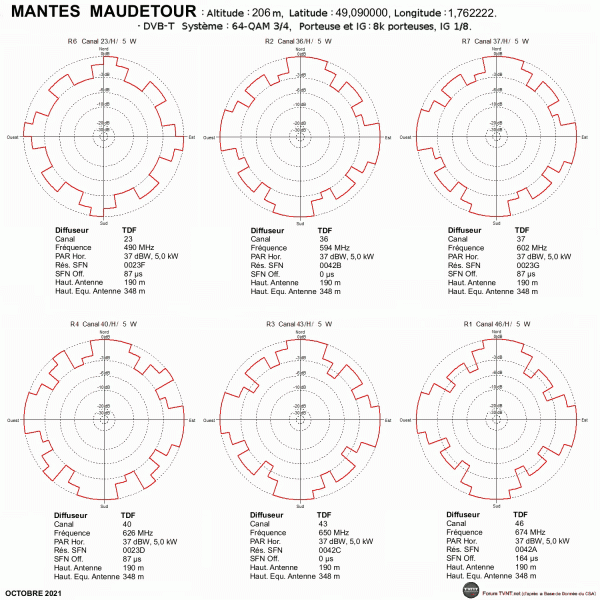

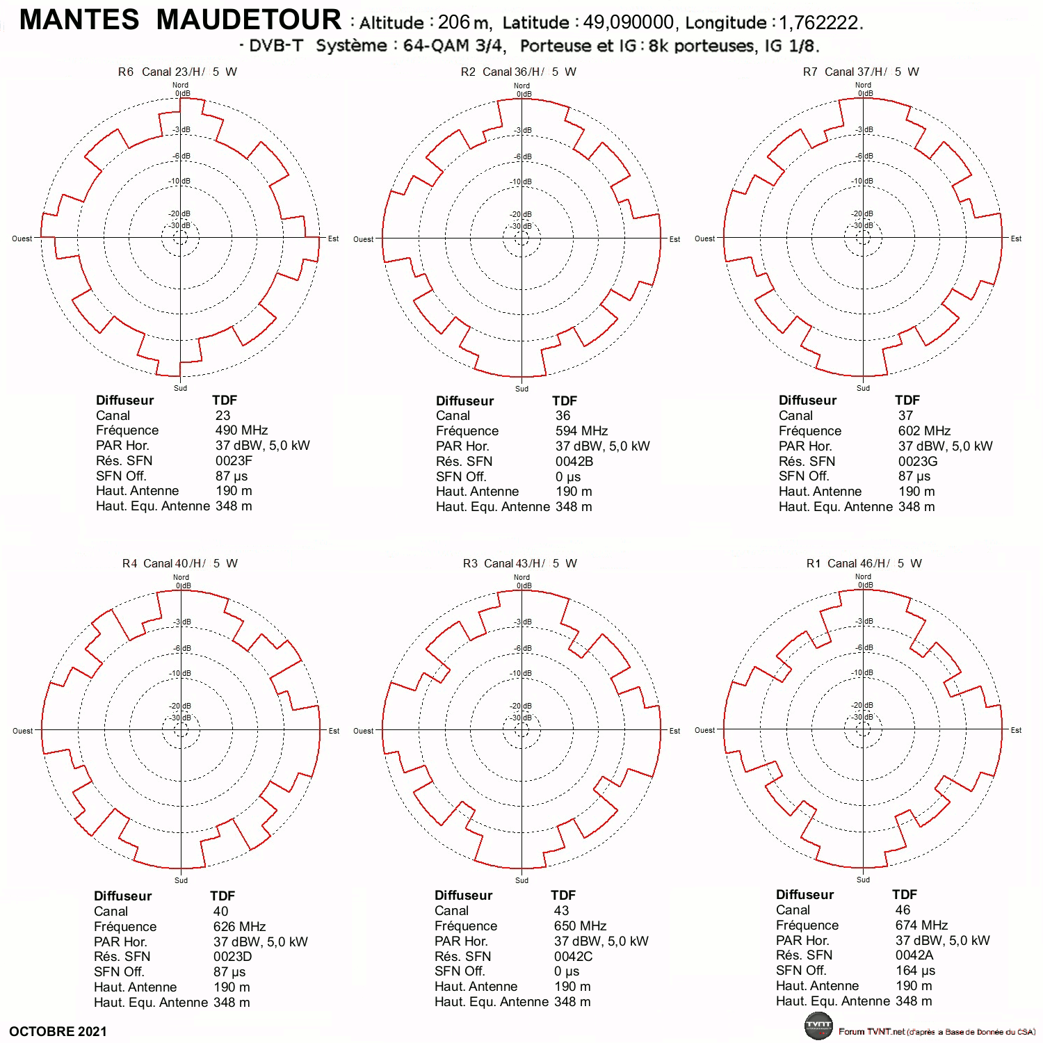

MANTES - MAUDÉTOUR-EN-VEXIN
Émetteur principal.
:arrow: Localisation du pylône TDF de La Vente Raphaël, sur la commune de Maudétour-en-Vexin (95) :
Vu 2094 fois
R6: 23H 5kW (TDF).
R9: 27H 5kW (TDF).
R2: 36H 5kW (TDF).
R7: 37H 5kW (TDF).
R4: 40H 5kW (TDF).
R3: 43H 5kW (TDF).
R1: 46H 5kW (TDF).

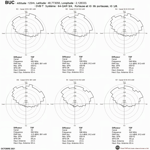

BUC - LA GUÉRINIÈRE
:arrow: Localisation du pylône TDF de La Guérinière, commune de Buc.
R3: 22H 890mW (TDF).
R2: 25H 910mW (TDF).
R4: 30H 910mW (TDF).
R6: 32H 890mW (TDF).
R1: 35H 910mW (TDF).
R7: 42H 910mW (TDF).

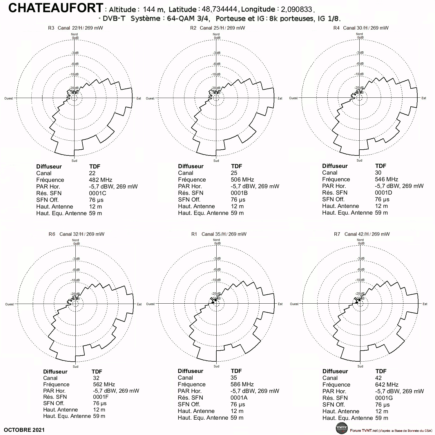

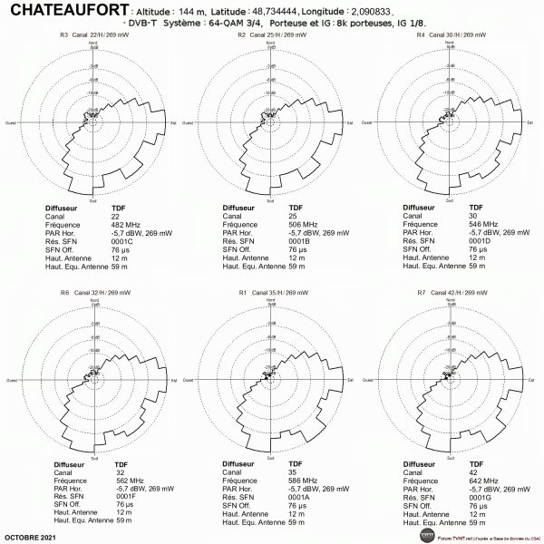

CHÂTEAUFORT - ÉGLISE
:arrow: Localisation du pylône de la place de l'Église, commune de Châteaufort.
Composition du multiplex R1 :
R3: 22H 270mW (TDF).
R2: 25H 270mW (TDF).
R4: 30H 270mW (TDF).
R6: 32H 270mW (TDF).
R1: 35H 270mW (TDF).
R7: 42H 270mW (TDF).

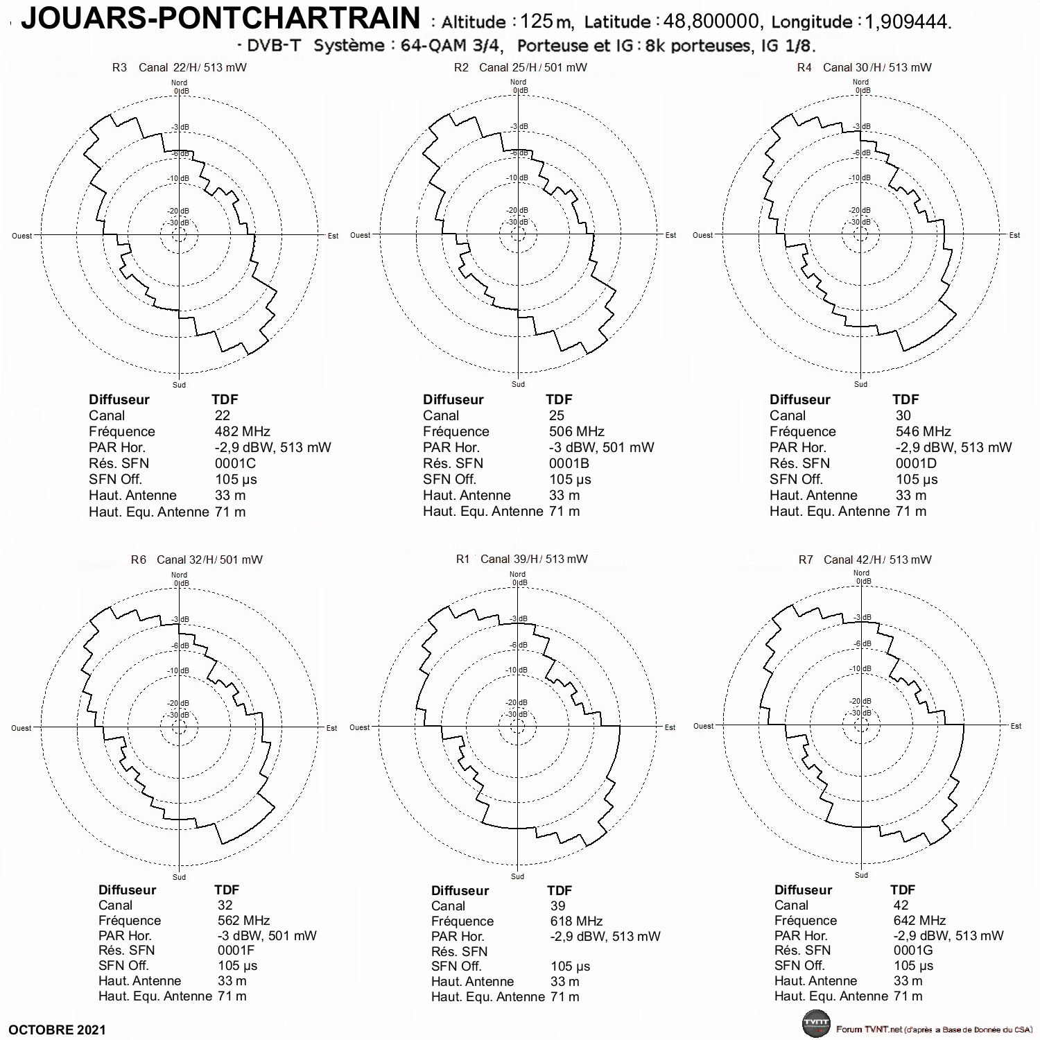

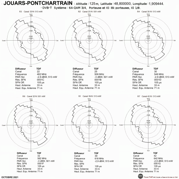

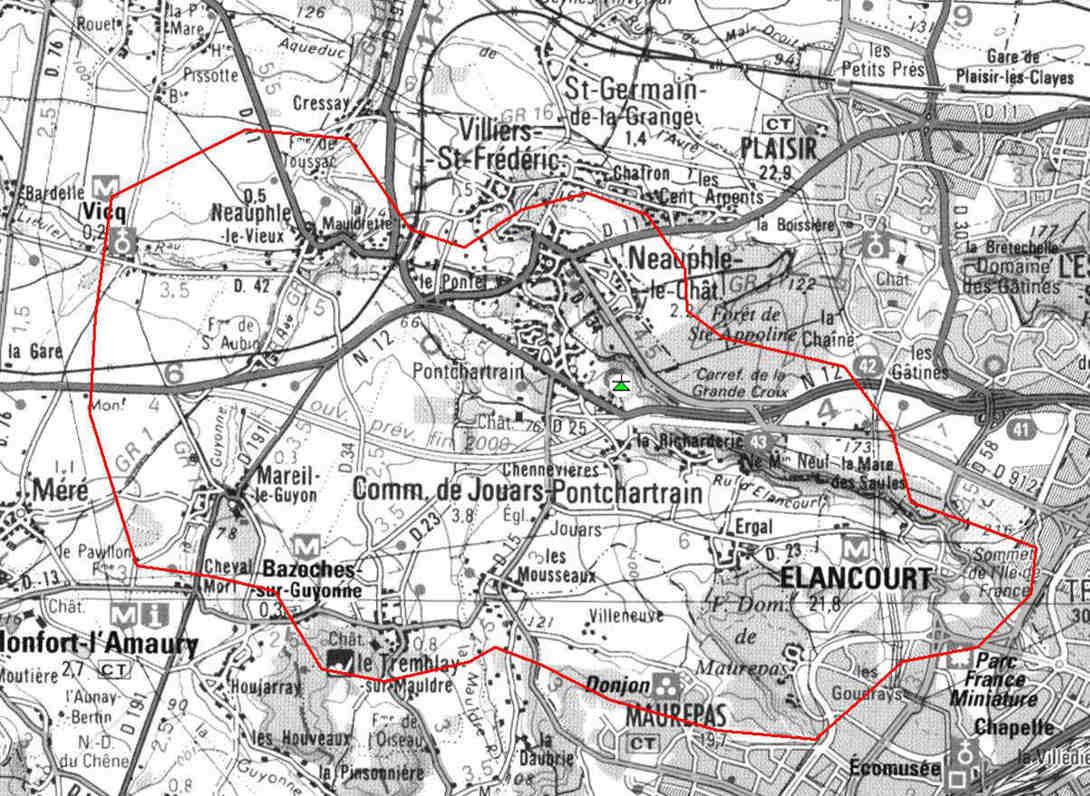

JOUARS-PONTCHARTRAIN - CHÂTEAU D'EAU
:arrow: Localisation du pylône du château d'eau des Bordes, commune de Jouars-Pontchartrain.
:arrow: Caractéristiques techniques des multiplex (cliquez sur les liens pour plus de détails) :
R3: 22H 510mW (TDF).
R2: 25H 500mW (TDF).
R4: 30H 510mW (TDF).
R6: 32H 500mW (TDF).
R1: 39H 510mW (TDF).
R7: 42H 510mW (TDF).

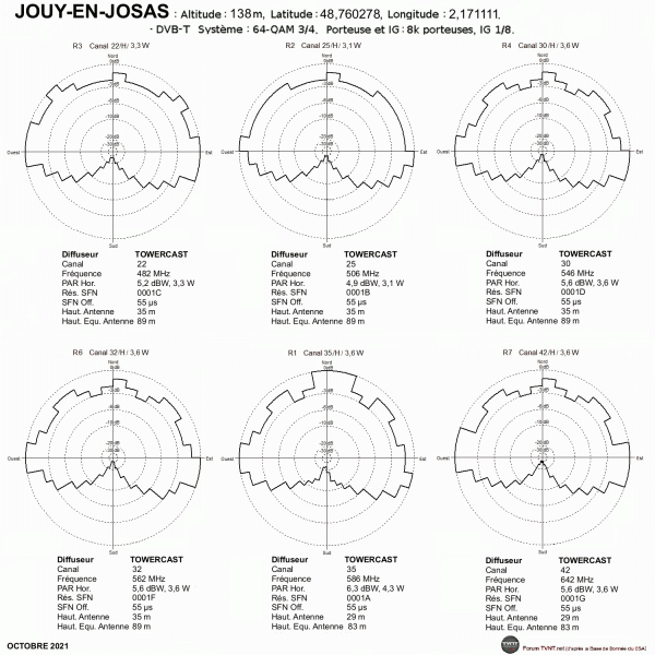

JOUY-EN-JOSAS - L'ÉCOLE
:arrow: Localisation du pylône TDF dans l'enceinte des HEC, commune de Jouy-en-Josas.
R3: 22H 3,3W (TOWERCAST).
R2: 25H 3,1W (TOWERCAST).
R4: 30H 3,6W (TOWERCAST).
R6: 32H 3,6W (TOWERCAST).
R1: 35H 3,6W (TOWERCAST).
R7: 42H 3,6W (TOWERCAST).

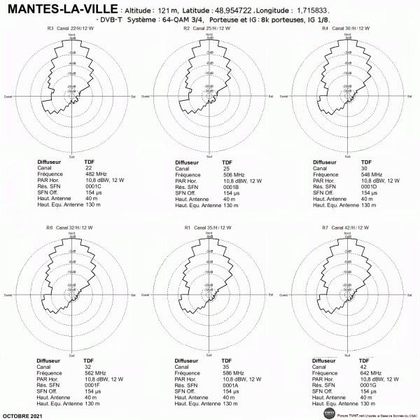

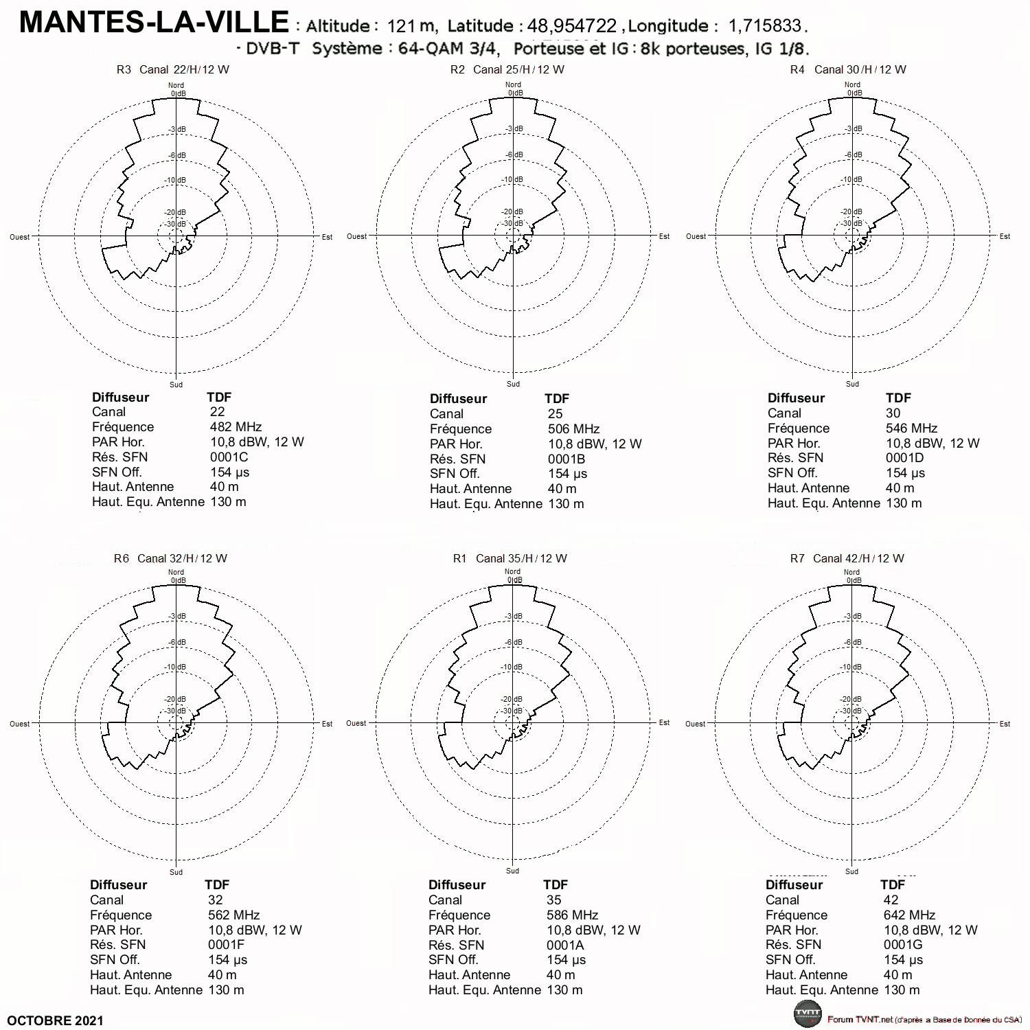

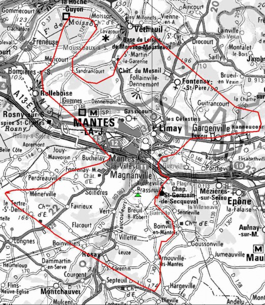

MANTES-LA-VILLE - LES CARRIÈRES
:arrow: Localisation du pylône TDF des Carrières, sur la commune de Breuil-Bois-Robert :
Vu 2094 fois
R3: 22H 12W (TDF).
R2: 25H 12W (TDF).
R4: 30H 12W (TDF).
R6: 32H 12W (TDF).
R1: 35H 12W (TDF).
R7: 42H 12W (TDF).

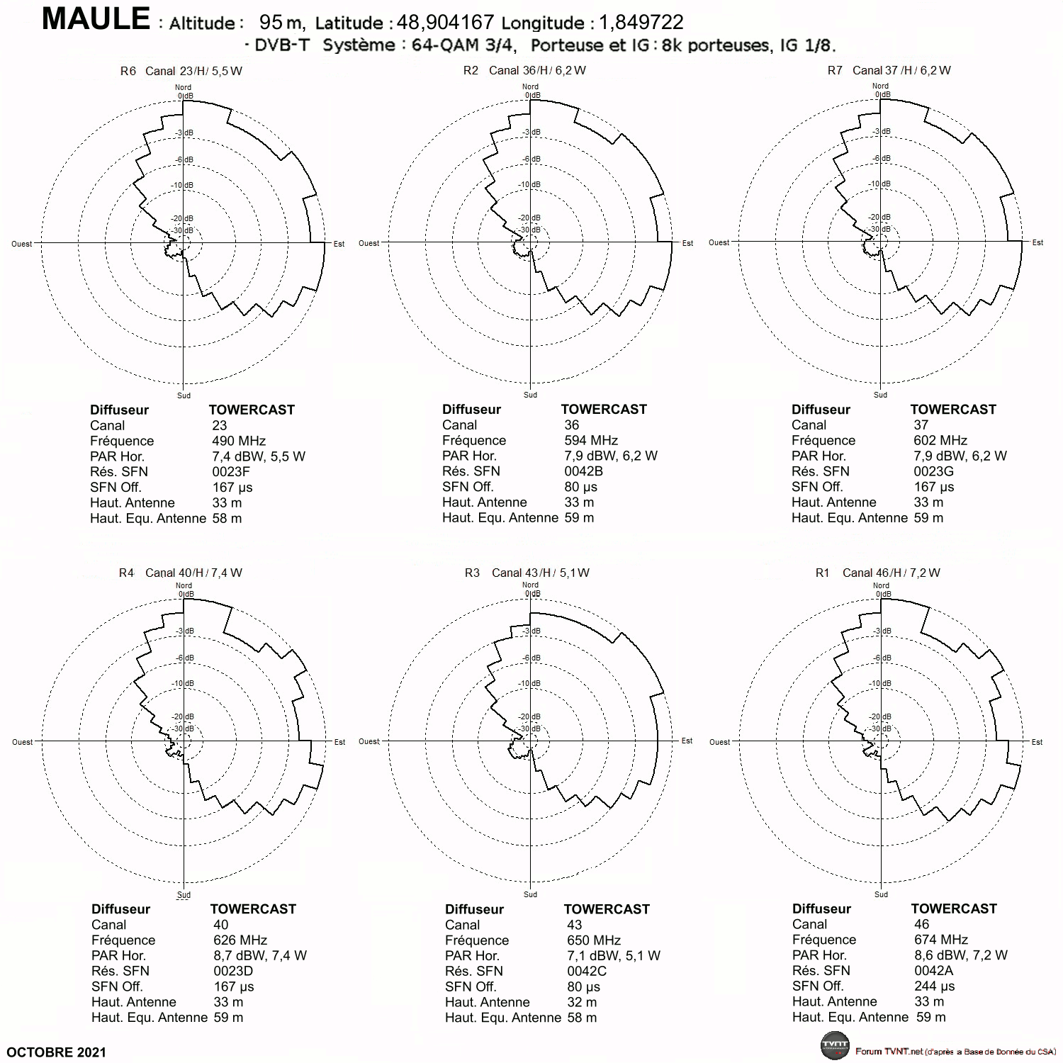

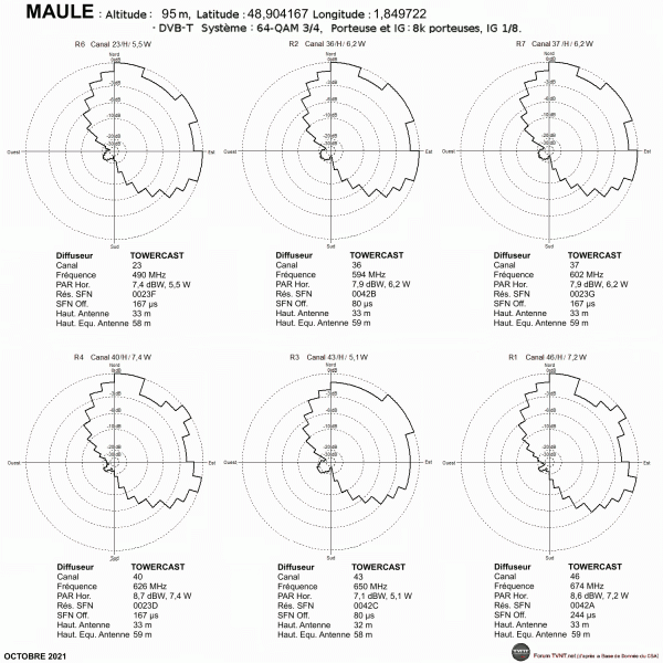

MAULE - LA RELANDERIE
:arrow: Localisation du pylône TDF de La Relanderie, commune de Maule.
R6: 23H 5,5W (TOWERCAST).
R2: 36H 6,2W (TOWERCAST).
R7: 37H 6,2W (TOWERCAST).
R4: 40H 7,4W (TOWERCAST).
R3: 43H 5,1W (TOWERCAST).
R1: 46H 4,6W (TOWERCAST).

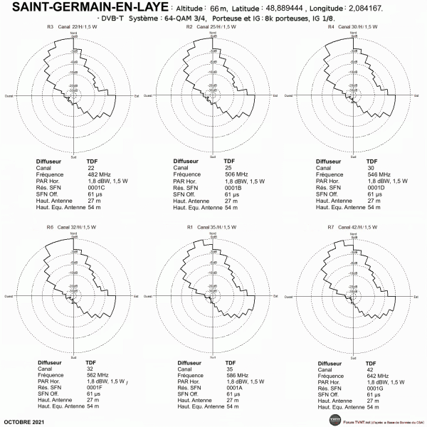

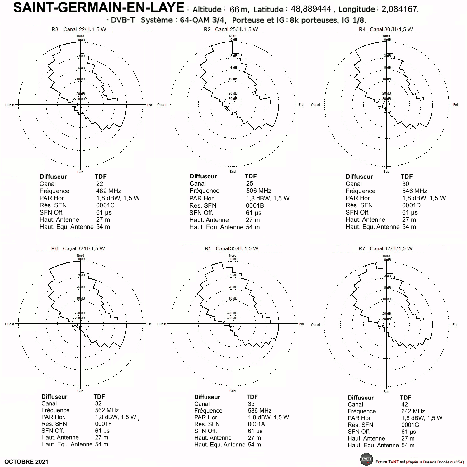

SAINT-GERMAIN-EN-LAYE - SUD
:arrow: Localisation du pylône TDF au Sud de la RN13, commune de Saint-Germain-en-Laye.
R3: 22H 1,5W (TDF).
R2: 25H 1,5W (TDF).
R4: 30H 1,5W (TDF).
R6: 32H 1,5W (TDF).
R1: 35H 1,5W (TDF).
R7: 42H 1,5W (TDF).

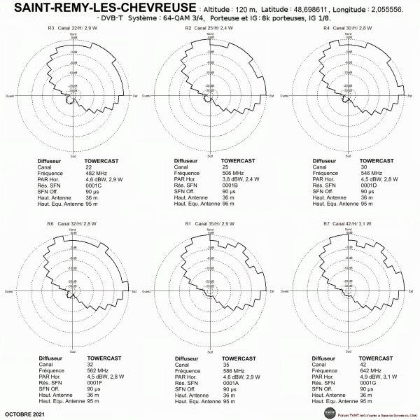

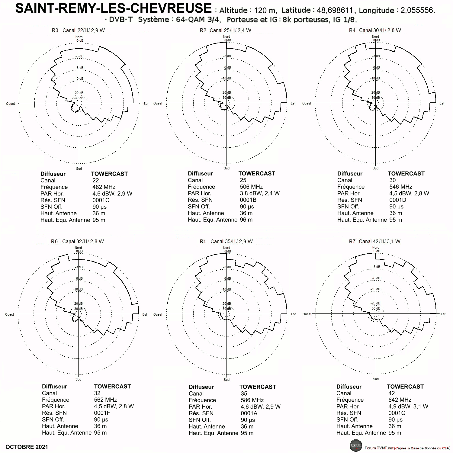

SAINT-RÉMY-LÈS-CHEVREUSE - CHEVREUSE
:arrow: Localisation du pylône TDF du Bois de Vessery, sur la commune de Chevreuse.
R3: 22H 2,9W (TOWERCAST).
R2: 25H 2,4W (TOWERCAST).
R4: 30H 2,8W (TOWERCAST).
R6: 32H 2,8W (TOWERCAST).
R1: 35H 2,9W (TOWERCAST).
R7: 42H 3,1W (TOWERCAST).

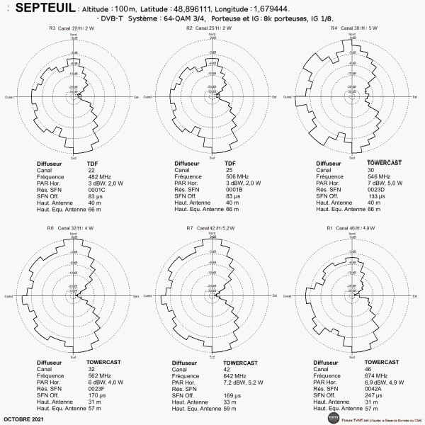

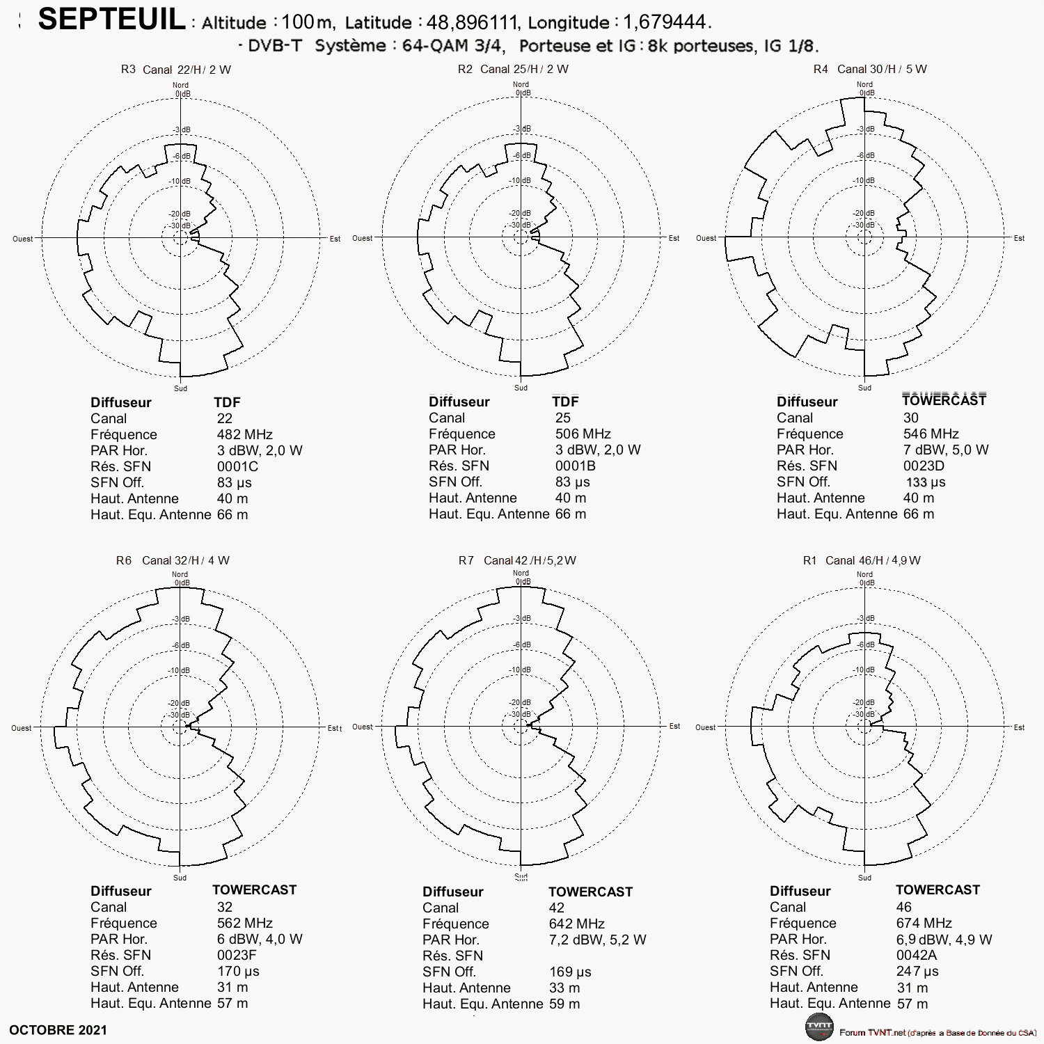

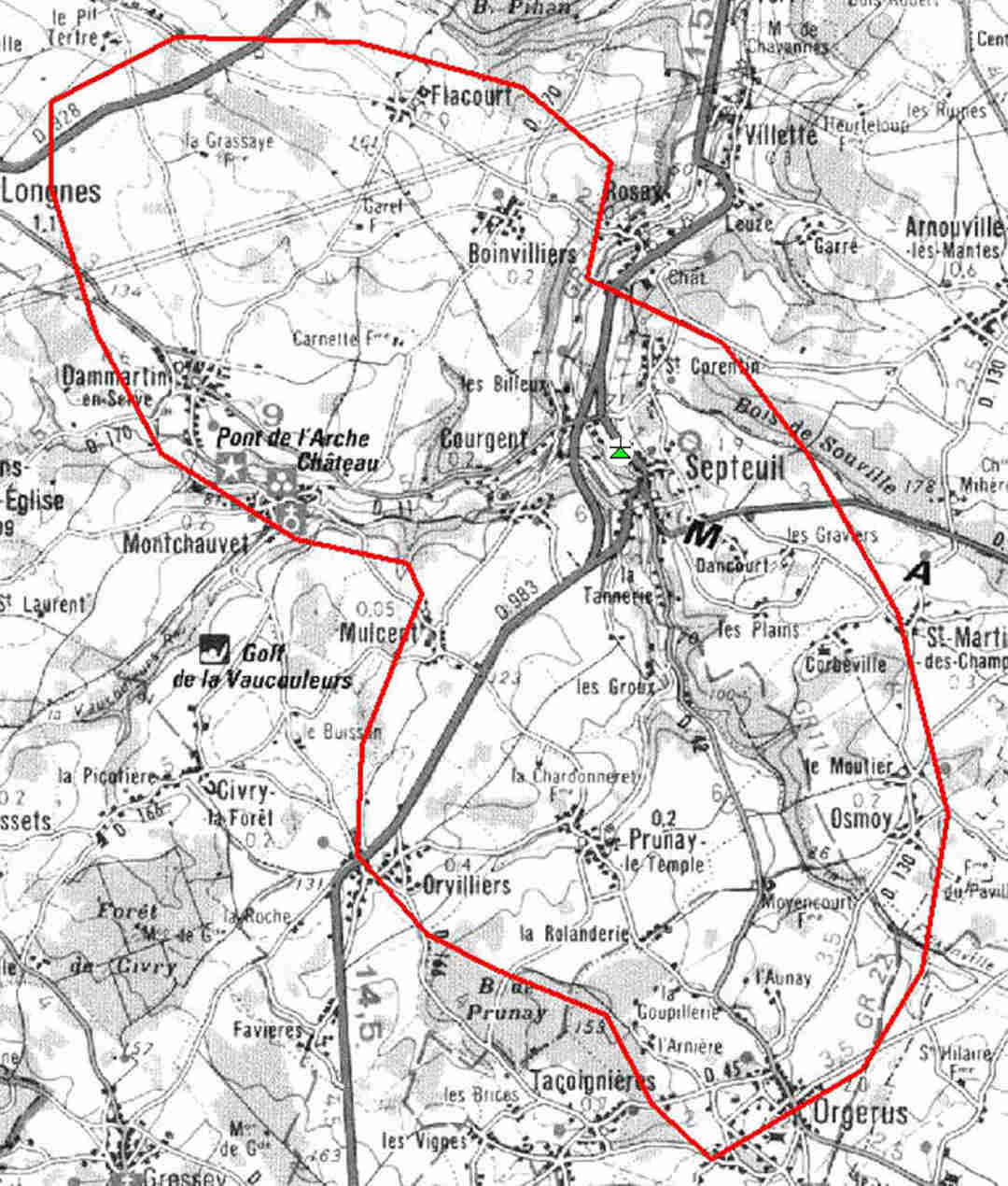

SEPTEUIL - LE CIMETIÈRE
:arrow: Localisation du pylône TDF du Cimetière, commune de Septeuil.
R3: 22H 5W (TOWERCAST).
R2: 25H 2W (TDF).
R4: 30H 5W (TOWERCAST).
R6: 32H 4W (TOWERCAST).
R7: 42H 5,2W (TOWERCAST).
R1: 46H 4,9W (TOWERCAST).

Messagepar Franck Morin » 11 Mar 2008 14:43
Fr2 et Fr 3 sont sur le R1.
les chaines sont regroupées par 5 ou 6, chaque groupe (un multiplexe, R6 par exemple) étant diffusé sur une fréquence unique.
si vous ne recevez pas Fr 2 et Fr3, par exemple on peut conclure que vous ne recevez proablement pas non plus Arte, france 5 ou LCP.
