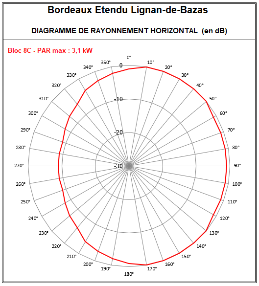

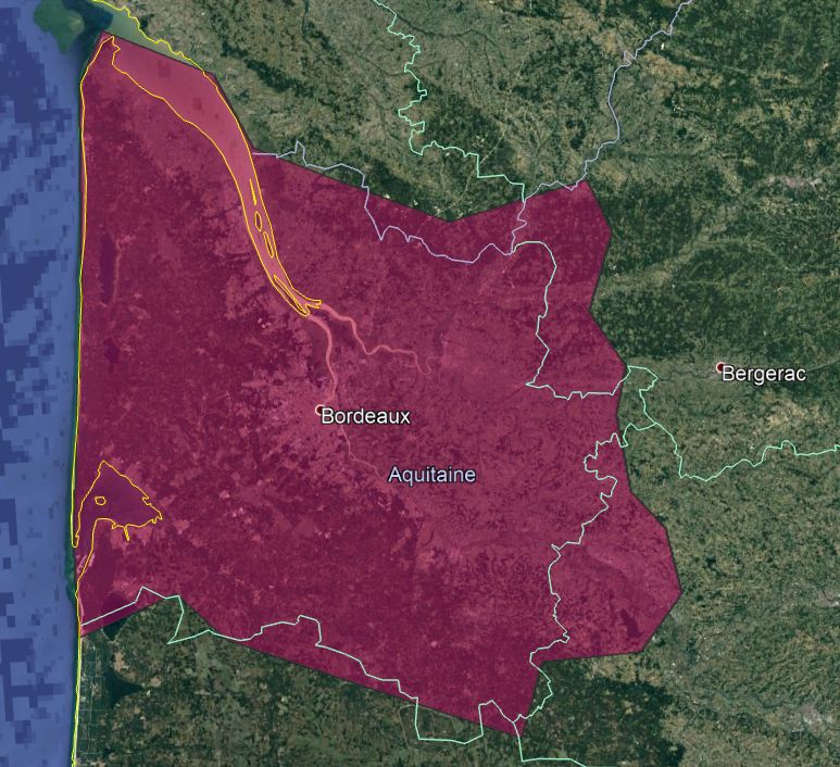

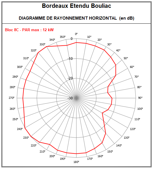

:arrow: 8C Bordeaux étendu :
L'allotissement ne contient qu'un seul émetteur : Bordeaux – Bouliac.
La diffusion à partir du site de Marmande - Guérin a été abrogée, il n'a jamais démarré.
Zone géographique mise en appel : Bordeaux étendu.
Zone principalement desservie : Bordeaux.
Canal : 8C.
Adresse du site : avenue du Domaine-de-Vialle, Bouliac (33).
Altitude du site (NGF) : 66 mètres.
Hauteur d'antenne : 163 mètres/sol.
Décision n° 2024-119 du 7 février 2024

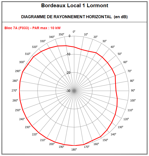

:arrow: 7A Bordeaux local 1 : opérateur La Coopérative de Radiodiffusion :
1 emetteur : Bordeaux - Lormont (pour le moment au 71 cours Edouard Vaillant à Bordeaux, emplacement temporaire)
le site d'émission de Lormont, la puissance et le diagramme de rayonnement sont décrits ci-dessous :
Canal : 7A.
Adresse du site : 16, rue Henri-Dunant, Lormont (33).
Altitude du site (NGF) : 47 mètres.
Hauteur d'antenne : 78 mètres/sol.
Puissance apparente rayonnée (PAR max.) : 10 kW.
Décision n° 2020-482 du 15 juillet 2020

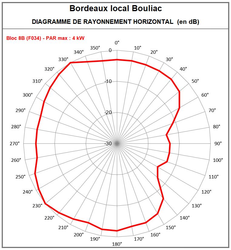

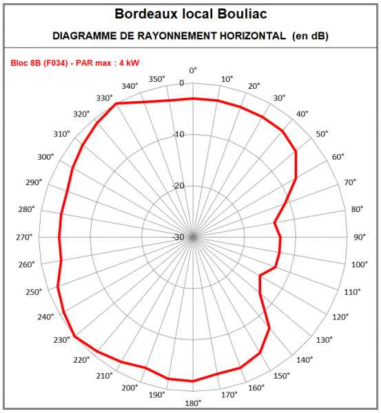

:arrow: 8B Bordeaux local 2 : opérateur Opémux RNT  :
1 emetteur : Bordeaux - Bouliac
Canal : 8B.
Décision n° 2020-481 du 15 juillet 2020

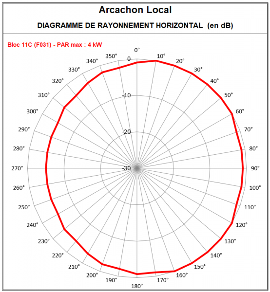

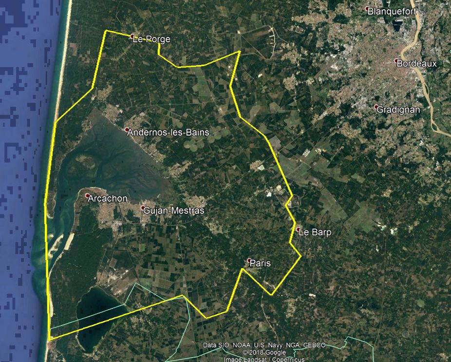

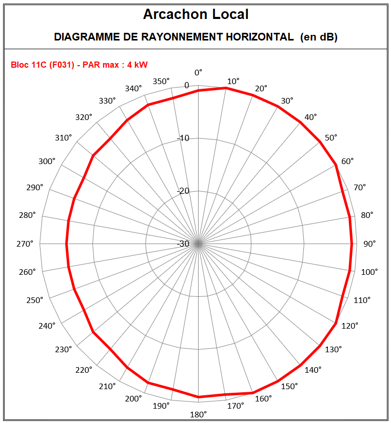

:arrow: 11C Arcachon La Teste de Buch local : opérateur Cmux
Zone principalement desservie : Arcachon.
Canal : 11C.
Adresse du site : lieudit Camicas, Centre Radio Maritime, La Teste-de-Buch (33).
Altitude du site (NGF) : 42 mètres.
Hauteur d'antenne : 91 mètres/sol.
Décision n° 2020-479 du 15 juillet 2020
les cartes des allotissements des Multiplex
A1 allotissement Bordeaux étendu (8C) :
A2 Allotissement Bordeaux local (7A et 8B)
A3 Allotissement Arcachon local (11C) :
