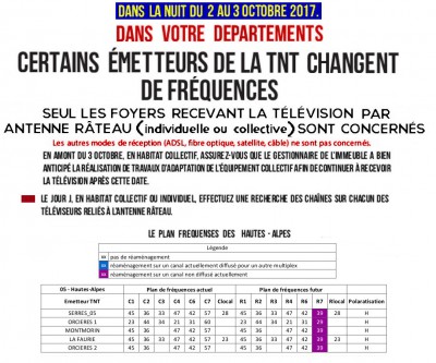

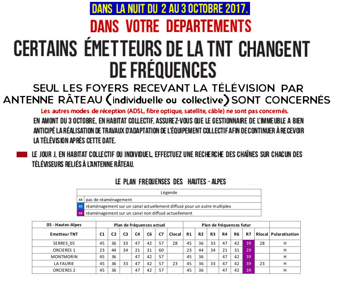

Messagepar bernard7715 » 01 Oct 2017 08:15
Cliquez sur le tableau pour l'agrandir
Re: 05 - Hautes-Alpes [Gap - Mont Colombis]
Messagepar Anonymous » 01 Oct 2017 12:14
Heureusement que la POLARATISATION ne change pas. :shock:
