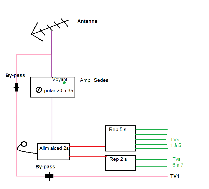

Un petit schéma vaut mieux qu'un long discours
mais là , qu'as-tu "isolé" ? As tu laissé le préampli branché sans son alimentation ?
hier j'ai isolé les répartiteurs en laissant l'alim et l'ampli (le pré-ampli plutôt) avec une seule TV branchée directement dessus.
Ce matin, j'ai en plus déconnecté complètement l'alim (dans un placard de ma maison) et le pré-ampli (dans les combles à 1m50 de l'antenne)...et inséré 2 embouts MM sur les coaxiaux (1 dans le placard et 1 dans les combles)-> voir by-pass sur le croquis.

Merci pour le schéma Image
Si tu ne te sers pas des 3 autres connexions du répartiteur 5 directions, remplace le par un 2 directions (laisse les câbles "en l'air). tu gagneras de précieux microvolts :wink:

Dans ton installation tu as quoi entre le trait violet et le trait rose sur ton schéma? :wink:
Tu as mis un répartiteur TV?

en fait, je pensais que de changer de couleur simplifierait la compréhension mais visiblement ce n'est pas le cas
Il faut que je reprenne le long discours :D
Il n'y a rien entre le trait violet et le trait rose pour la simple et bonne raison que la partie du trait violet en dessous de ce que tu perçois comme un pont ... n'existe plus dans mon essai by-pass, j'ai débranché la connexion entre le câble (violet) et l'ampli pour le brancher sur l'embout, j'aurais peut être du dessiner le trait rose jusqu'à l'antenne (ou alors faire 2 croquis distincts) mais je croyais que tout le monde comprendrait :wink:
De même tant qu'à y être, le câble (trait violet) entre l'alim et l'ampli n'existe plus, il a été débranché aux 2 extrémités et rebranché (trait rose) entre les 2 embouts MM .
Idem pour le câble (trait vert) de la TV1 qui a été débranché du répartiteur 5S pour être rebranché (dernier trait rose) sur l'embout MM du bas.
Pour résumer, dans la version "essai", il n'y a qu'un seul câble (trait rose) qui relie l'antenne à la TV1 (câblage plus du tout amplifié)
Instalation TNT.png -->
