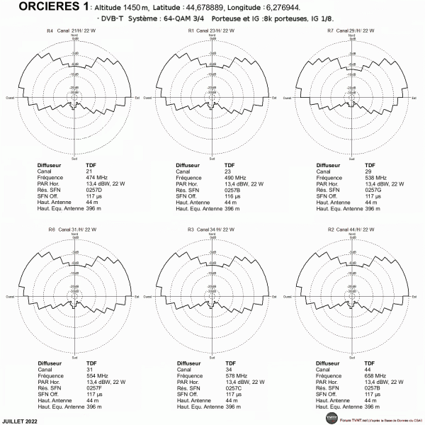

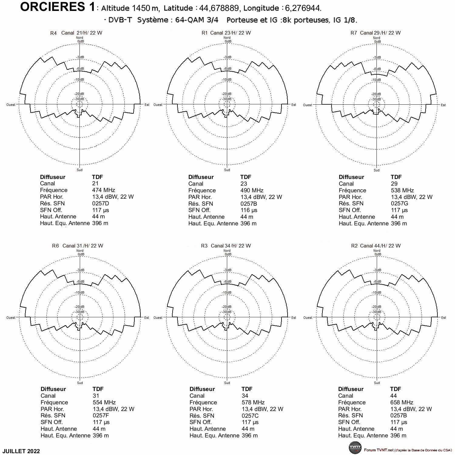

jpr a écrit: les antennes d'emission sur l'emetteur ne sont pas toutes a la meme hauteur , puisqu'il y a autant d'antennes de que multiplex
Erreur, en TNT a quelques exceptions prés les 6 multiplex sont toujours couplés a une unique antenne, ce qui est le cas a Orcières.
A Orcières l'antenne se trouve a 44 mètres.

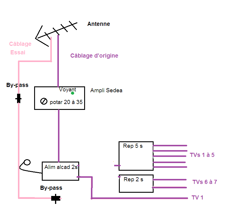

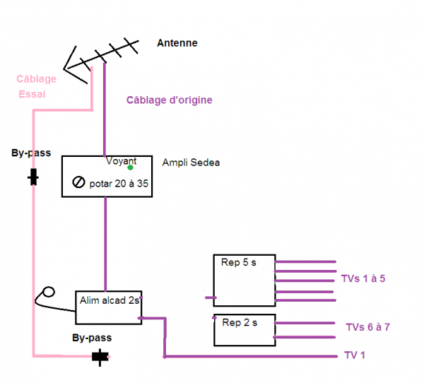

nouveau soucis ce soir, dont j'ai trouvé la cause, et qui pourrait expliquer celui de la semaine dernière (simple hypothèse )
Donc en rentrant chez moi , j'allume ma tv et .... mosaïques sur le multiplex R1 (France TV) avec des sauts de signal de "0" à "50" :twisted: et tout OK sur les autres multiplex.
Par contre aucun problème sur les 2 autres TV :gratt:
Ni de une ni de deux, ces 2 Tvs étant sur le répartiteur 2S (2ème sortie de l'alim, TV6 et TV7 sur mon schéma précédent), je me dis c'est mon répartiteur 5S ou l'alim de celui-ci (1 ere sortie) puisque c'est par là que passe la TV en défaut (TV1).
Je débranche les 2 sorties de l'alim et je branche ma TV1 direct sur la 2ème alim (nouveau schéma ci dessous)
Résultat: le pb est toujours là --|--
Finalement après avoir rebranché le répartiteur 2S et les 2TVs sur la 1ere sortie de l'alim, je note les puissances données par les bargraphes et je m'aperçois que le multiplex R1 de TV1 est sur le canal 24 (498Mhz) alors qu'il est sur le canal 23 (490Mhz) sur TV 6.
En fait le canal 24 est le canal du R1 sur Manse et le 23 celui sur Orcières .... nb:les 5 autres multiplex sont sur les mêmes canaux/fréquences.
TV1 - en raison d'une configuration de recherche automatique - a dut basculer sur Manse , du coup réception par l'arrière de l'antenne (je suppose) ou par echo.
Peut être y a t'il eu un problème sur tout ou partie (R1) du relais d'Orcières dans la journée?
Revenu ce soir, ni vu ni connu pour les 5 multiplex qui n'ont pas changé de canaux/fréquences, mais le R1 n'a pas rebasculé automatiquement sur le canal 23 sans doutes parce qu'il y avait encore une bricole de signal sur Manse....(bricoles indiquées par le bargraphe)
Bien entendu le problème a été résolu quand j'ai fait une recherche manuelle sur le canal 23.
