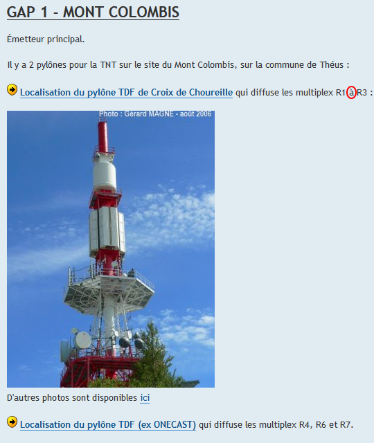

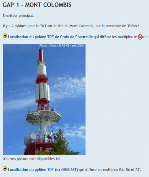

je parlais bien moi aussi de l'info donnée par Bernard au sujet du soucis de diffusion du R7 uniquement sur Mont-Colombis dont "Orcières 1" doit être un ré-émetteur(je n'ai pas de problème avec le R2 comme ça semble être le cas pour Embrun).
En effet, il semblerait que sur les caractéristiques techniques de(s) émetteur(s) en juin 2022, seul le R2 était émis depuis le pylone TDF (ex-ONECAST).
Et sur la première page, il n'y a pas seulement la localisation (qui pointe par erreur sur Manse) à modifier mais aussi rendre aux pylônes leurs émetteurs respectifs ou tout mettre sur le même pylône si c'est ce qui a changé dernièrement
Pour l'instant il est écrit:
R1 et R3 sur TDF
R4, R6 et R7 sur TDF (ex ONECAST)
et R2 .... bin y a pas :gratt:

bodisson a écrit:Pour l'instant il est écrit:
R1 et R3 sur TDF
ben, si
GAP 1 - MONT COLOMBIS
R4: 21H 794W (TDF).
R1: 24H 794W (TDF).
R7: 29H 794W (TDF)
R6: 31H 794W (TDF).
R3: 34H 794W (TDF).

Messagepar Palo » 02 Oct 2022 23:34
R1 et R3 sur TDF
R1 à R3 ;)
