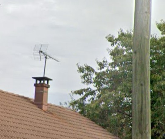

Ton antenne est sur le toit ou dans le grenier ? :wink:
Ton antenne ressemble à ça ?
Re: 10 - Aube [Troyes - Les Riceys]
Messagepar troyen » 16 Juin 2024 14:49
Elle est sur le toit et ressemble à ton image. J’ai bien peur qu’elle soit devenu vétuste et en plus j’ai un immense cerisier qui prend ces aises en devenant aussi haut que ma maison. Il est pile poil devant l’antenne qui est pointée vers le sud est , direction Les Riceys.
