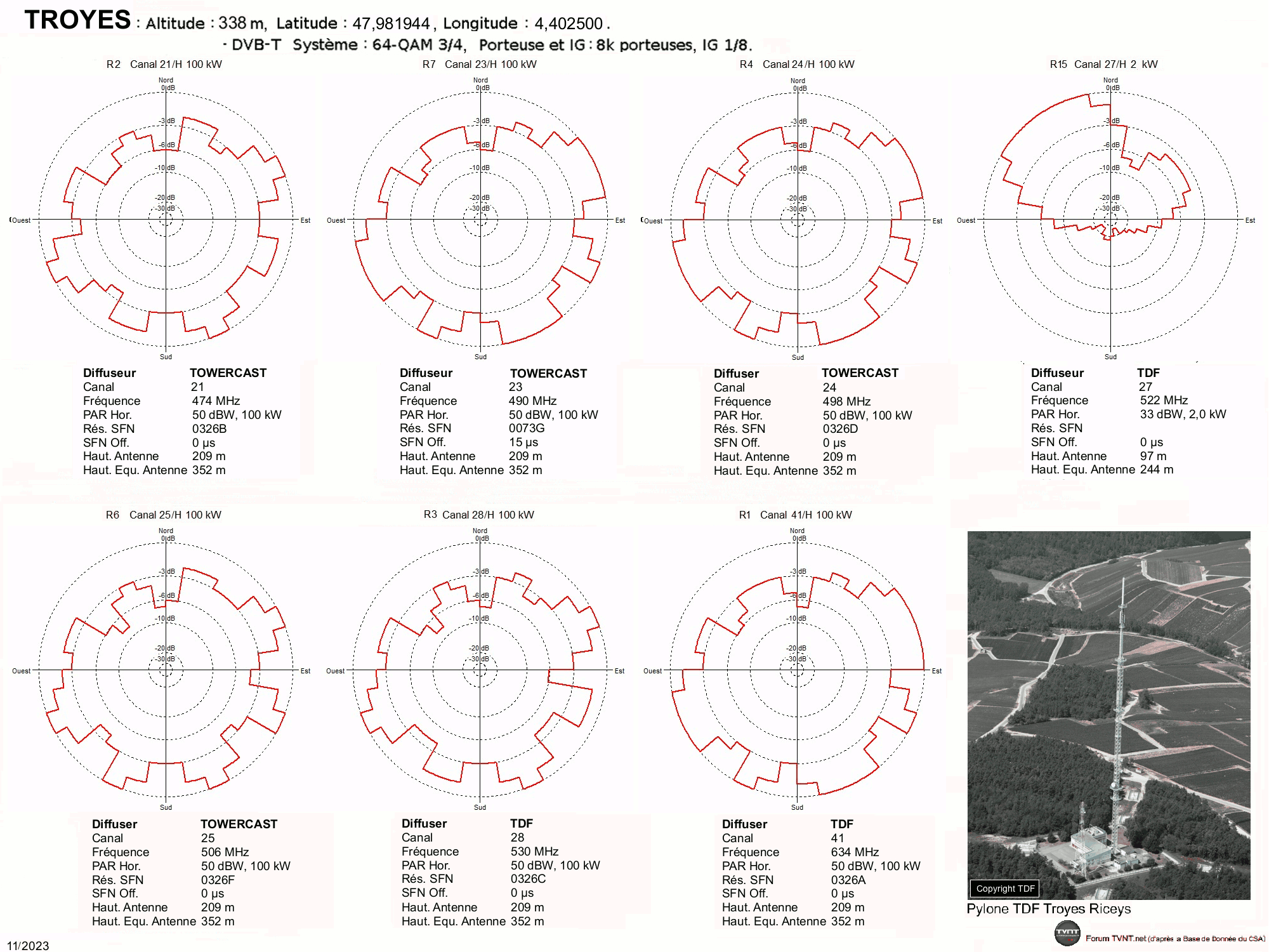

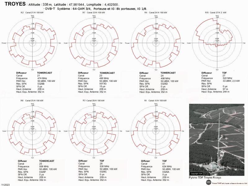

TROYES - LES RICEYS
Émetteur Principal.
:arrow: Localisation du pylône TDF de Champon, sur la commune des Riceys :
:arrow: Composition des multiplex R1 et R15 :
R2: 21H 100kW (TOWERCAST).
R7: 23H 100kW (TOWERCAST).
R4: 24H 100kW (TOWERCAST).
R6: 25H 100kW (TOWERCAST).
R15: 27H 2kW (TDF).
R3: 28H 100kW (TDF).
R9: 33H 2kW (TDF)
R1: 41H 100kW (TDF).

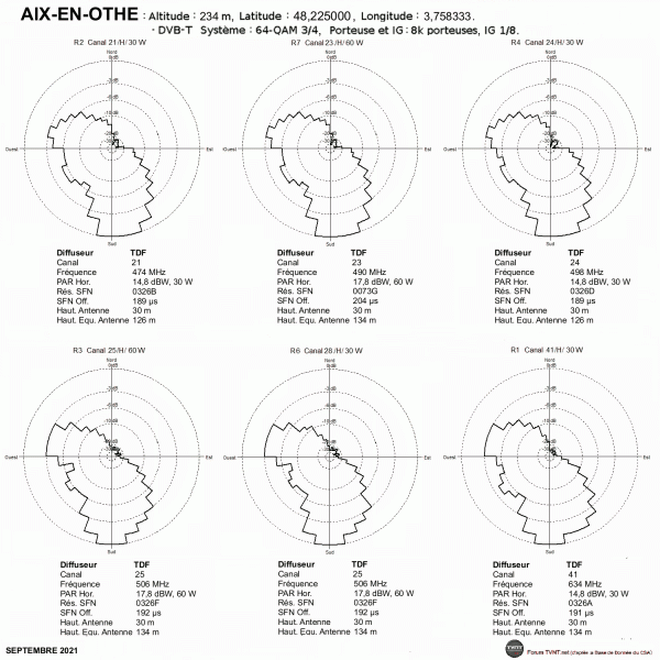

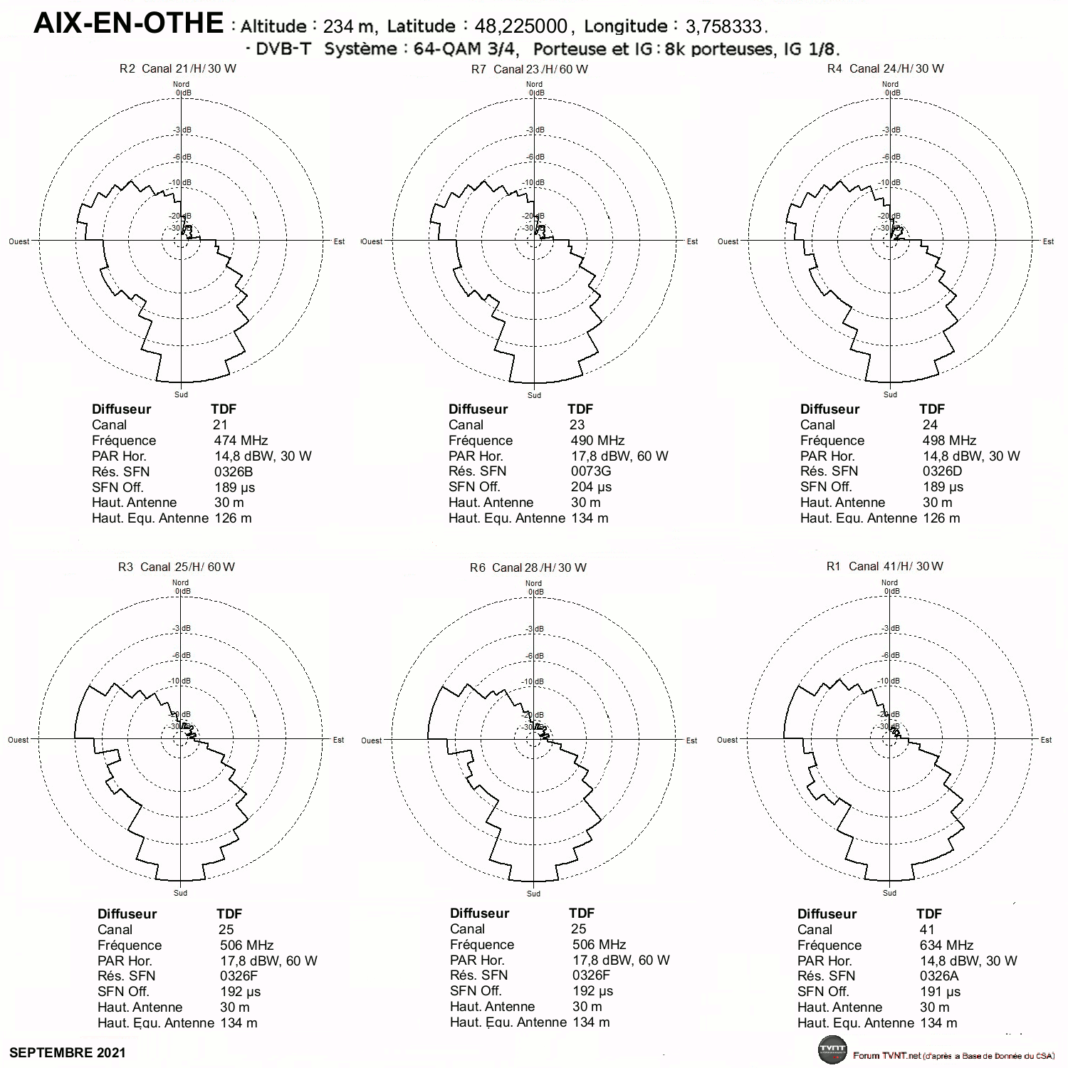

AIX-EN-OTHE - MONT SAINT-BENOIST
:arrow: Localisation du pylône ITAS TIM du Mont Saint Benoist, à Aix-en-Othe, commune de Aix-Villemaur-Pâlis, qui diffuse tous les multiplex de la TNT.
Le pylône TDF n'est plus utilisé pour diffuser la TNT depuis le 27 avril 2019.
R2: 21H 30W (TDF).
R7: 23H 60W (TDF).
R4: 24H 30W (TDF).
R6: 25H 60W (TDF).
R3: 28H 30W (TDF).
R1: 41H 30W (TDF).

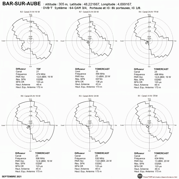

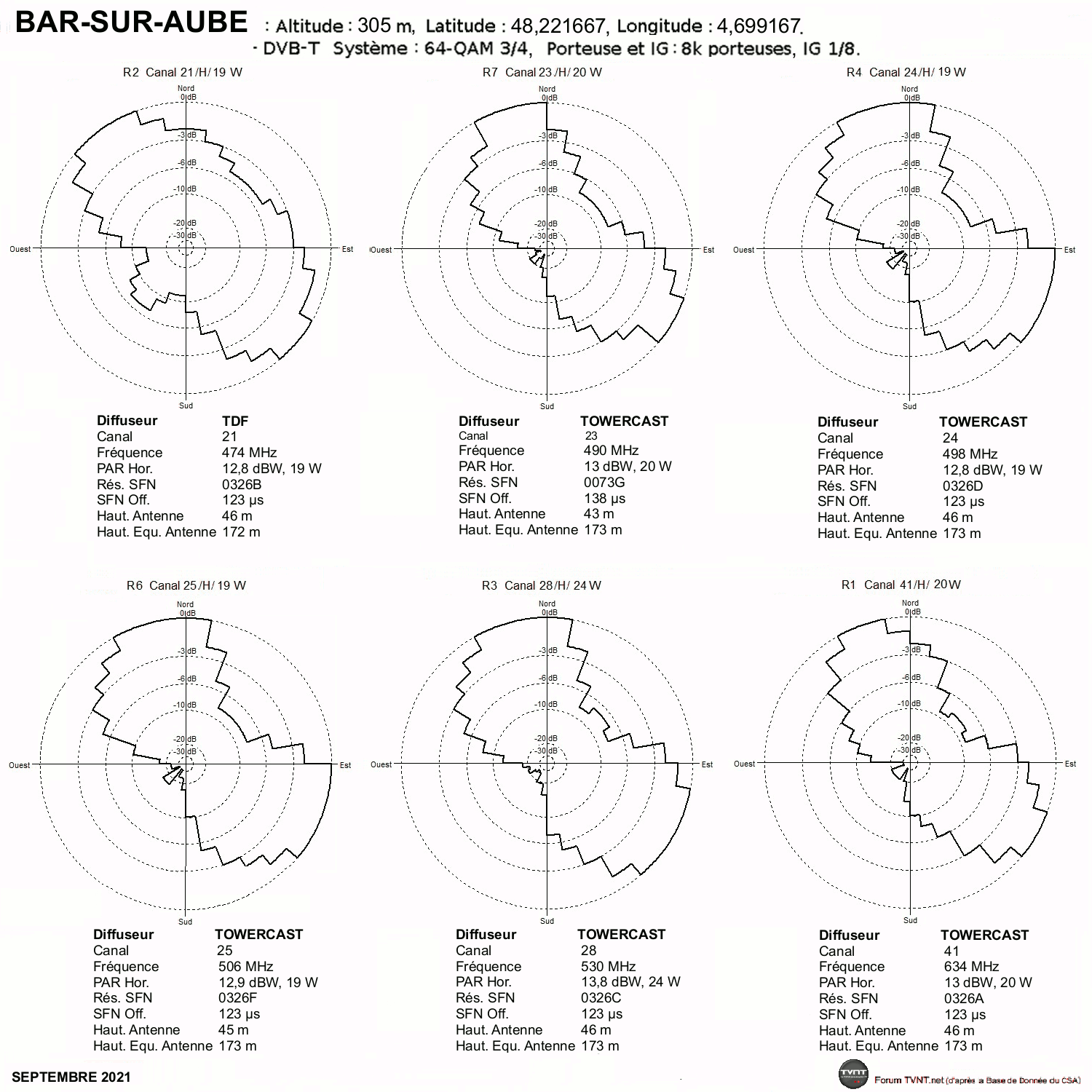

BAR-SUR-AUBE - FERME SAINTE GERMAINE
:arrow: Localisation du pylône TDF de la ferme Sainte Germaine, commune de Bar-sur-Aube :
Vu 2590 fois
R2: 21H 19W (TDF).
R7: 23H 20W (TOWERCAST).
R4: 24H 19W (TOWERCAST).
R6: 25H 19W (TOWERCAST).
R3: 28H 24W (TOWERCAST).
R1: 41H 20W (TOWERCAST).

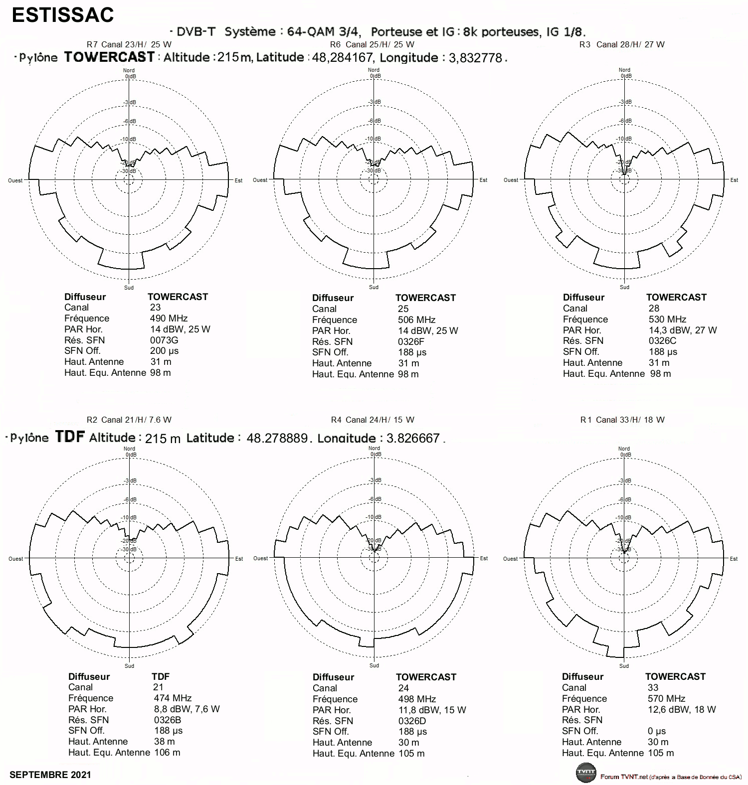

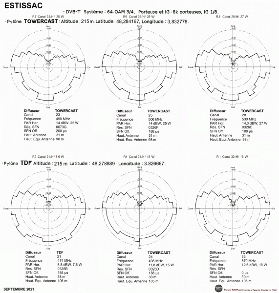

ESTISSAC - ERVAUX
Il y a 2 pylônes pour la TNT sur le site de la côte d'Ervaux, commune d'Estissac :
:arrow: Localisation du pylône TDF, sur lequel TOWERCAST diffuse les multiplex R1 et R4 et TDF le multiplex R2.
:arrow: Localisation du pylône TOWERCAST, qui diffuse les multiplex R3, R6, R7 et R9.
R2: 21H 7,6W (TDF).
R7: 23H 25W (TOWERCAST).
R4: 24H 15W (TOWERCAST).
R6: 25H 25W (TOWERCAST).
R3: 28H 27W (TOWERCAST).
R1: 30H 18W (TOWERCAST). (sur canal 33H avant le 11/06/2024)
R9: 33H 18W (TOWERCAST)

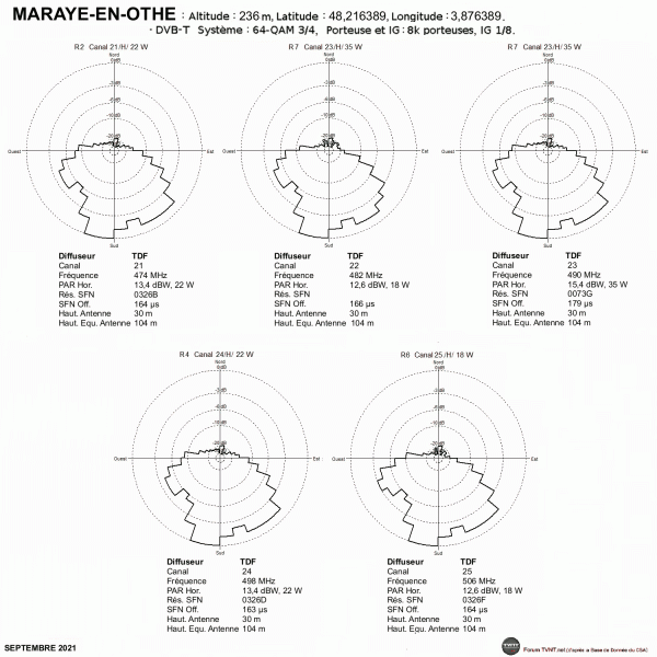

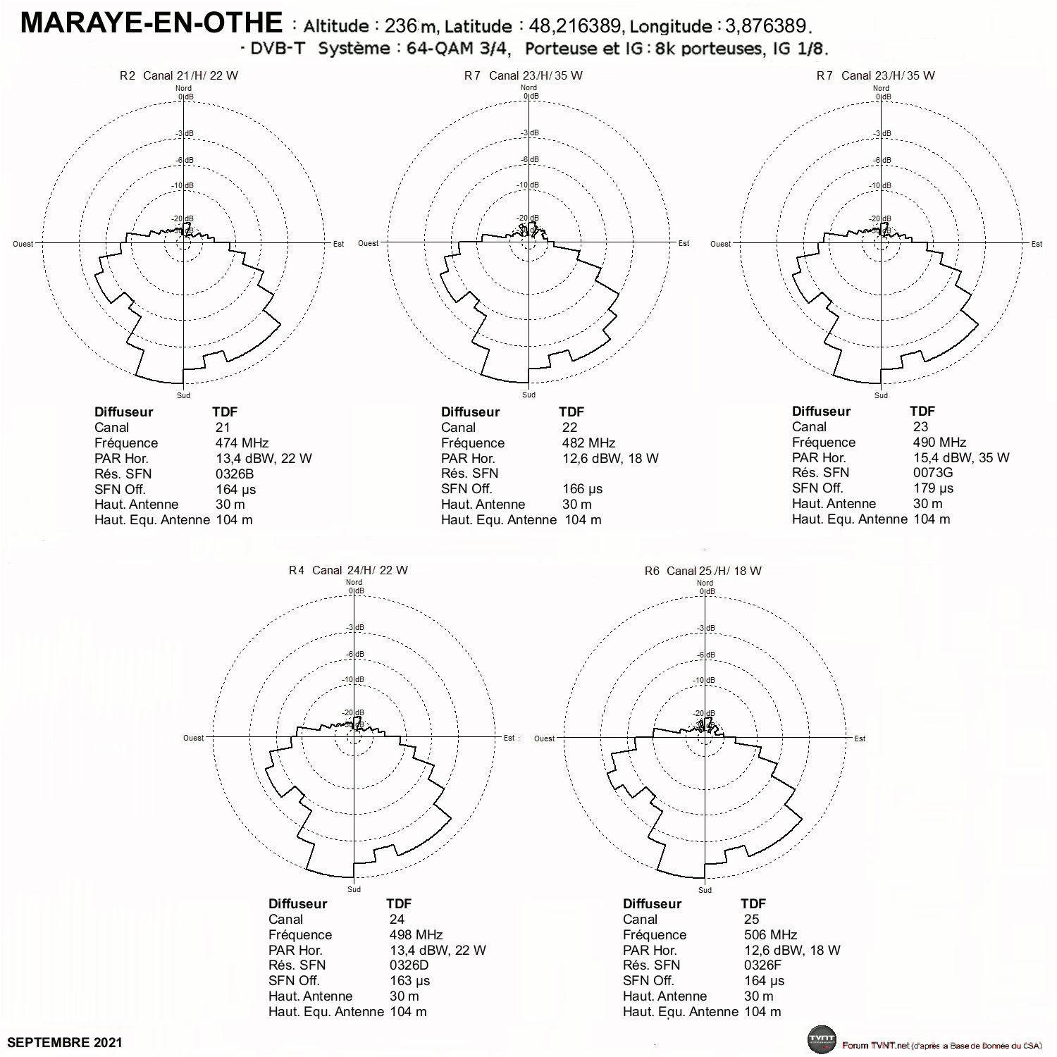

MARAYE-EN-OTHE - CHENNEGY- MONTMOYEN
:arrow: Localisation du pylône ITAS TIM de Montmoyen, sur la commune de Chennegy, qui diffuse tous les multiplex de la TNT.
Le pylône TDF n'est plus utilisé.
R2: 21H 22W TDF.
R1: 22H 18W TDF.
R7: 23H 35W TDF.
R4: 24H 22W TDF.
R6: 25H 18W TDF.

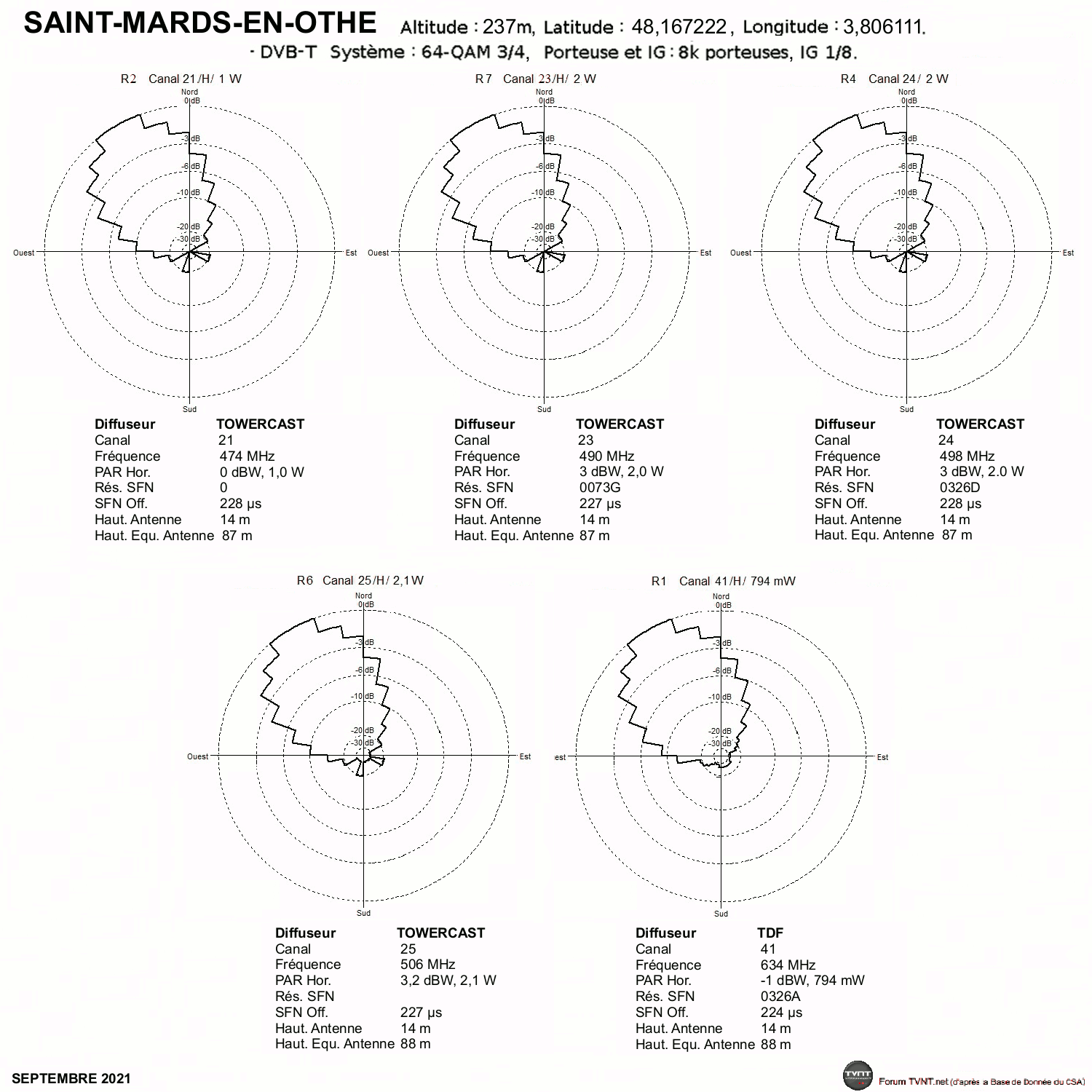

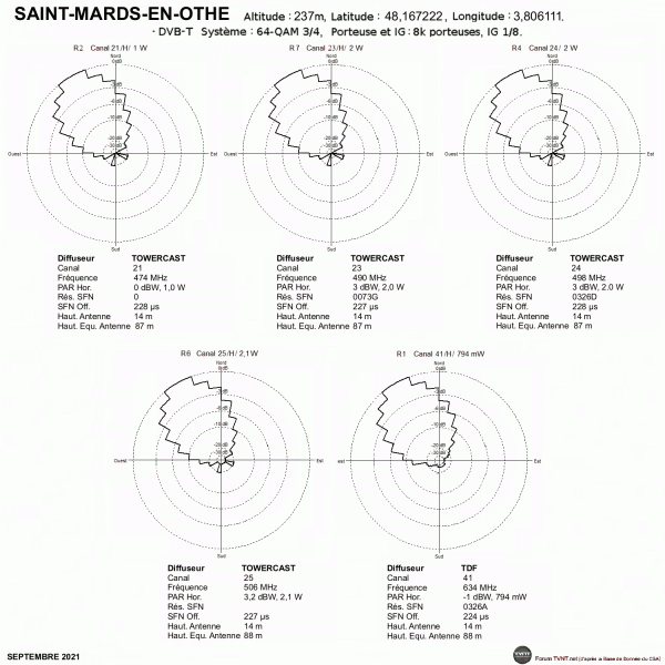

SAINT-MARDS-EN-OTHE - LE HAUT DES FOURCHES
:arrow: Localisation du pylône TDF du Haut des Fourches, commune de Saint-Mards-en-Othe.
R2: 21H 1W (TOWERCAST).
R7: 23H 2W (TOWERCAST).
R4: 24H 2W (TOWERCAST).
R6: 25H 2,1W (TOWERCAST).
R1: 41H 794mW (TDF).

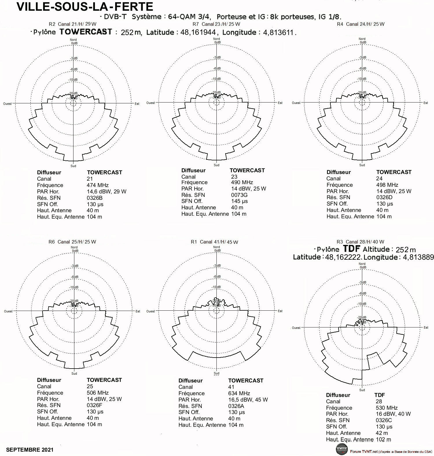

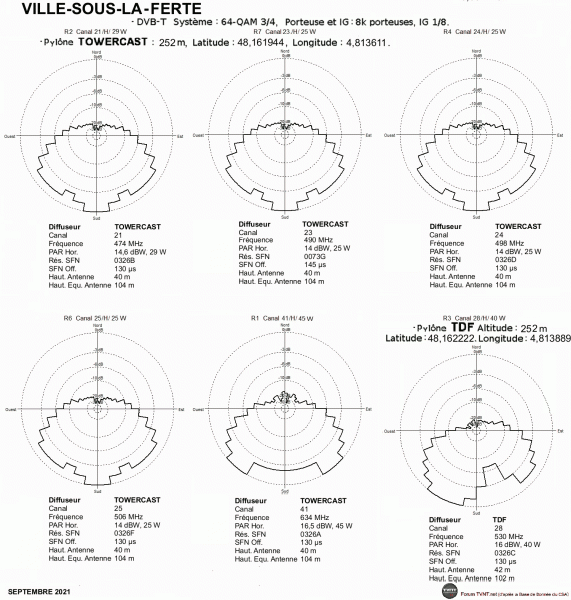

Il y a 2 pylônes pour la TNT sur le site des Cheminons, sur la commune de Longchamp-sur-Aujon :
:arrow: Localisation du pylône TDF, qui diffuse le multiplex R3.
:arrow: Localisation du pylône TOWERCAST, qui diffuse les multiplex R1, R2, R4, R6 et R7.
R2: 21H 29W (TOWERCAST).
R4: 24H 25W (TOWERCAST).
R3: 28H 40W (TDF).
R1: 41H 45W (TOWERCAST).

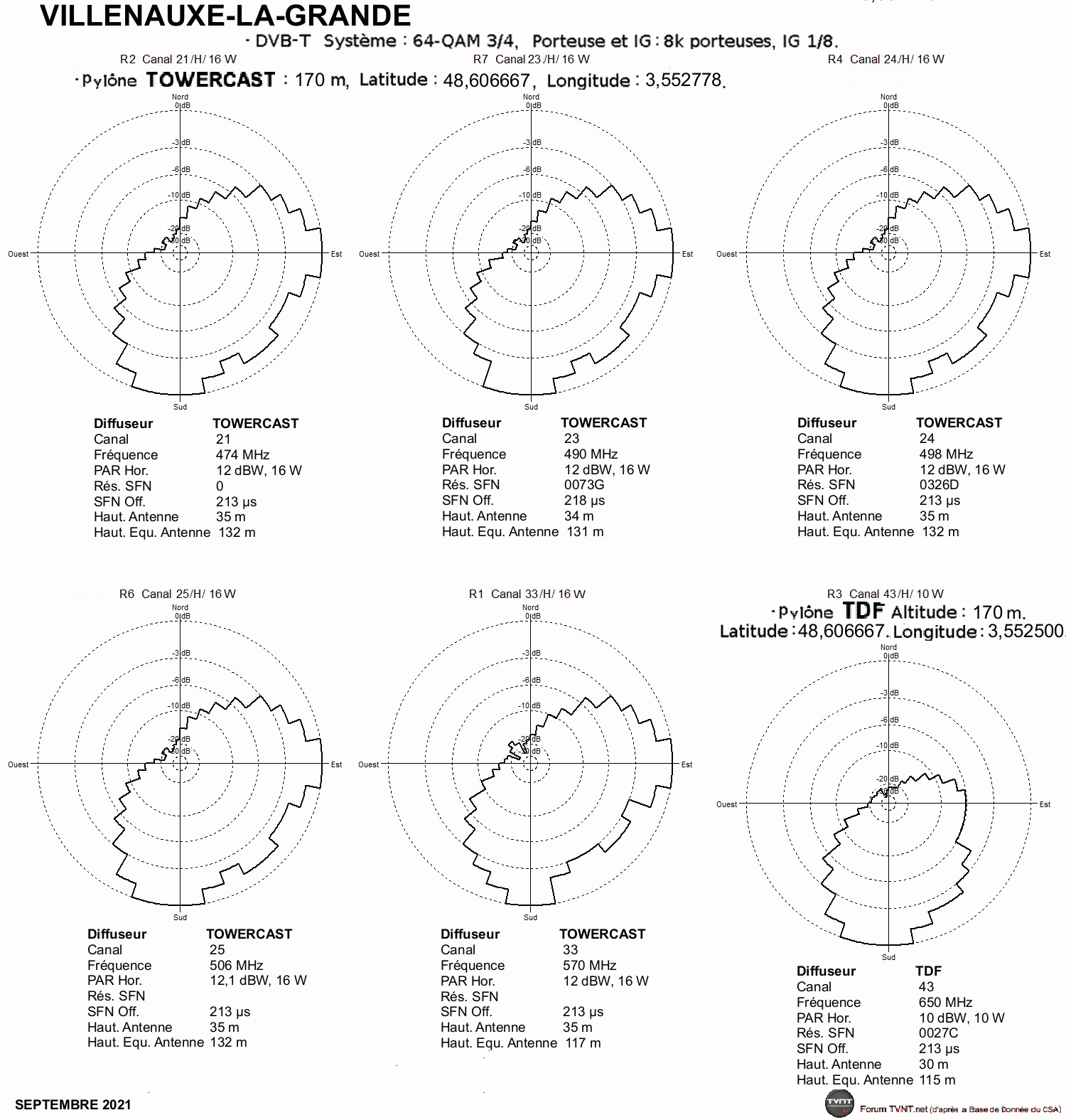

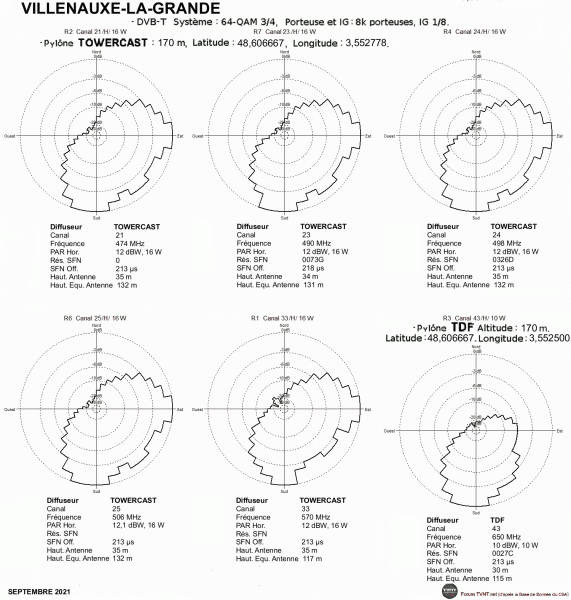

VILLENAUXE-LA-GRANDE - LA GRANGE GUILLAUME
Il y a 2 pylônes pour la TNT sur le site de La Grange Guillaume, commune de Villenauxe-la-Grande :
:arrow: Caractéristiques techniques des multiplex (cliquez sur les liens pour plus de détails) :
R2: 21H 16W (TOWERCAST).
R7: 23H 16W (TOWERCAST).
R4: 24H 16W (TOWERCAST).
R6: 25H 16W (TOWERCAST).
R1: 33H 16W (TOWERCAST).
R3: 43H 10W (TDF).
