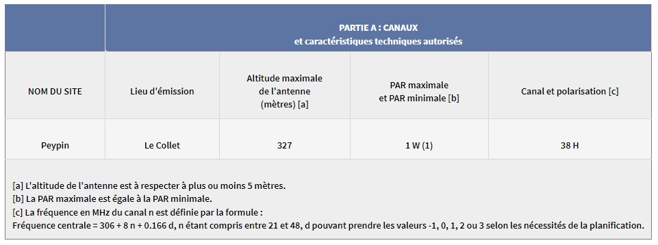

Décision n° 2024-908 du 2 octobre 2024 modifiant la décision n° 2015-419 du 18 novembre 2015 autorisant la SAS Nouvelles télévisions numériques à utiliser une ressource radioélectrique pour le multiplexage des programmes des services de communication audiovisuelle diffusés par voie hertzienne terrestre en mode numérique sur le réseau R2
L'Autorité de régulation de la communication audiovisuelle et numérique,
Vu la loi n° 86-1067 du 30 septembre 1986 modifiée relative à la liberté de communication, notamment ses articles 22, 25, 30-1 et 30-2 ;
Vu l'arrêté du 24 décembre 2001 modifié relatif à la télévision numérique hertzienne terrestre fixant les caractéristiques des signaux émis ;
Vu la décision n°2015-419 du 18 novembre 2015 modifiée autorisant la SAS Nouvelles télévisions numériques à utiliser une ressource radioélectrique pour le multiplexage des programmes des services de communication audiovisuelle diffusés par voie hertzienne terrestre en mode numérique sur le réseau R2 ;
Vu les informations communiquées par la SAS Nouvelles télévisions numériques ;
Vu l'avis de l'Agence nationale des fréquences ;
Après en avoir délibéré,
Décide :
•Article 1
Les caractéristiques techniques d'émission figurant à l'annexe de la présente décision remplacent, pour le site concerné, les caractéristiques techniques figurant en partie A de l'annexe 1 de la décision n° 2015-419 du 18 novembre 2015 modifiée.
L'annexe entre en vigueur à compter du 17 octobre 2024.
