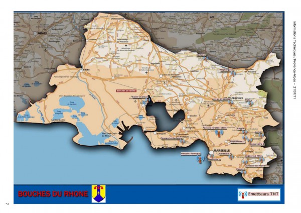

Positionnement des émetteurs TNT des Bouches du Rhône après le 04 juillet 2011 :
:arrow: Carte interactive des émetteurs TNT et FM de réalisée par Gaël01:
https://drive.google.com/open?id=14Xsveb0gFGs6YgIwADBvaaS9IZVDZkNA&usp=sharing

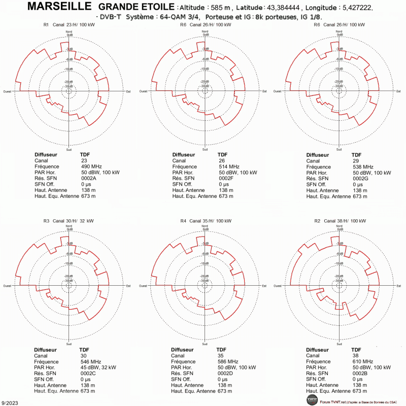

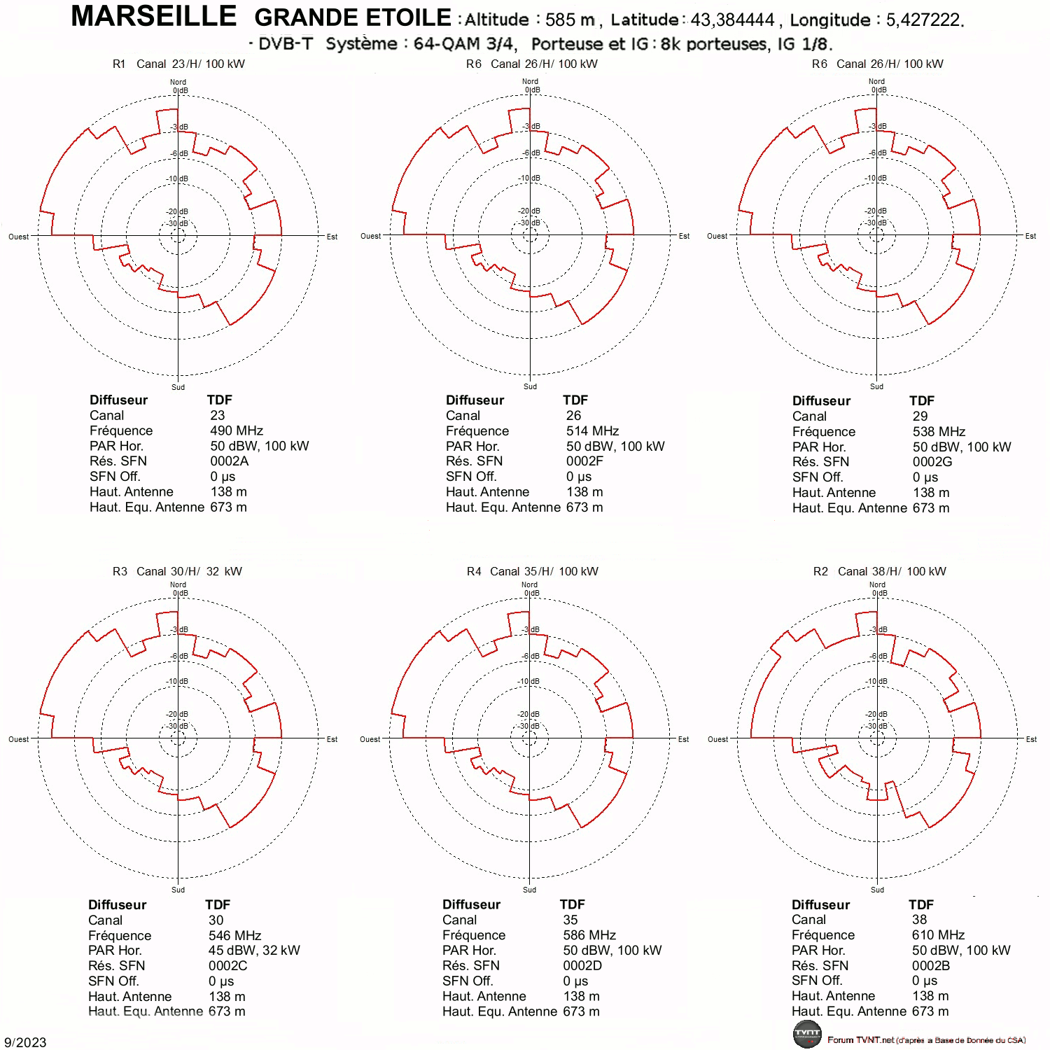

MARSEILLE - GRANDE ÉTOILE (MASSIF DE L'ÉTOILE)
Émetteur principal.
:arrow: Localisation du pylône TDF de la Grande Étoile, sur la commune de Simiane-Collongue, sur lequel TDF diffuse tous les multiplex TNT
:arrow: Le pylône ITAS TIM) de la Petite Étoile sur la commune de Septèmes-les-Vallons, ne diffuse plus de multiplex TNT.
R1: 23H 100kW (TDF).
R6: 26H 100kW (TDF).
R9: 27H 100kW (TDF)
R7: 29H 100kW (TDF).
R3: 30H 32kW (TDF).
R4: 35H 100kW (TDF).
R2: 38H 100kW (TDF).

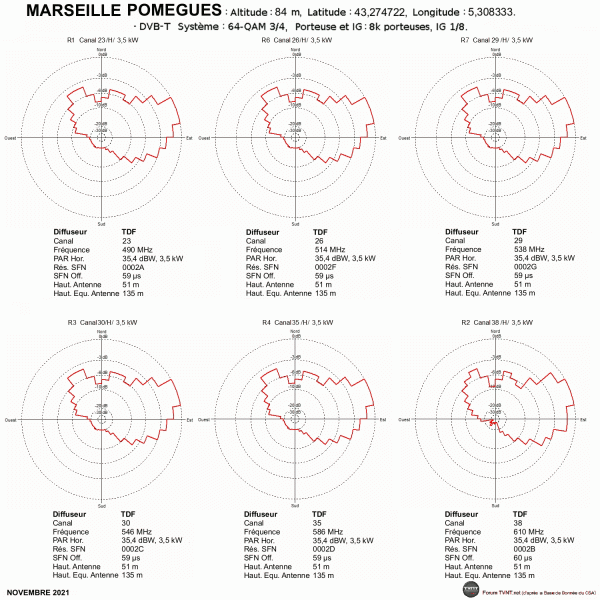

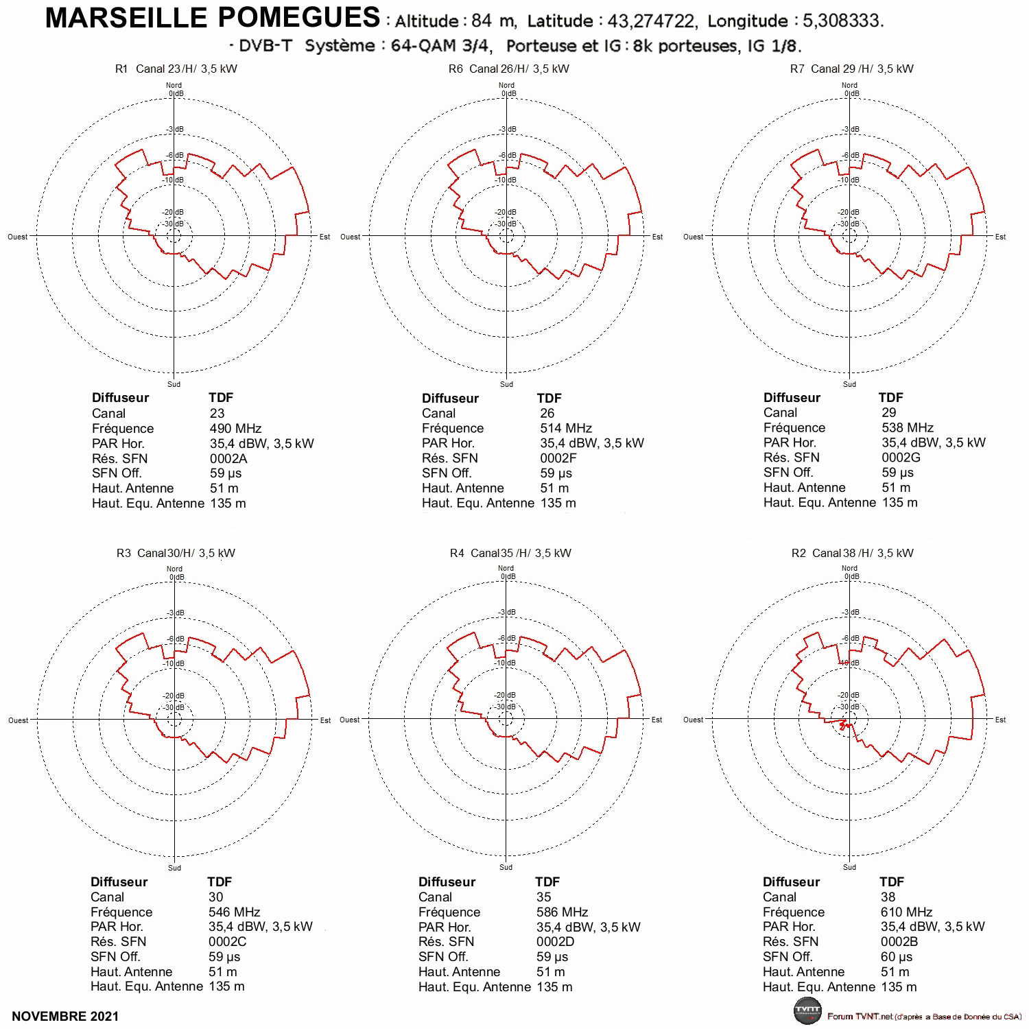

MARSEILLE - POMÈGUES
Émetteur principal.
Localisation du pylône TDF du Frioul, sur l'île de Pomègues, commune de Marseille :
R1: 23H 3,5kW (TDF).
R6: 26H 3,5kW (TDF).
R9: 27H 3kW (TDF).
R7: 29H 3,5kW (TDF).
R3: 30H 3,5kW (TDF).
R4: 35H 3,5kW (TDF).
R2: 38H 3,5kW (TDF).

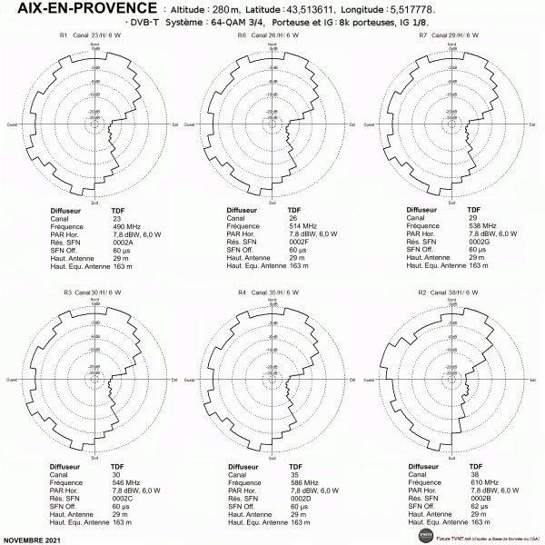

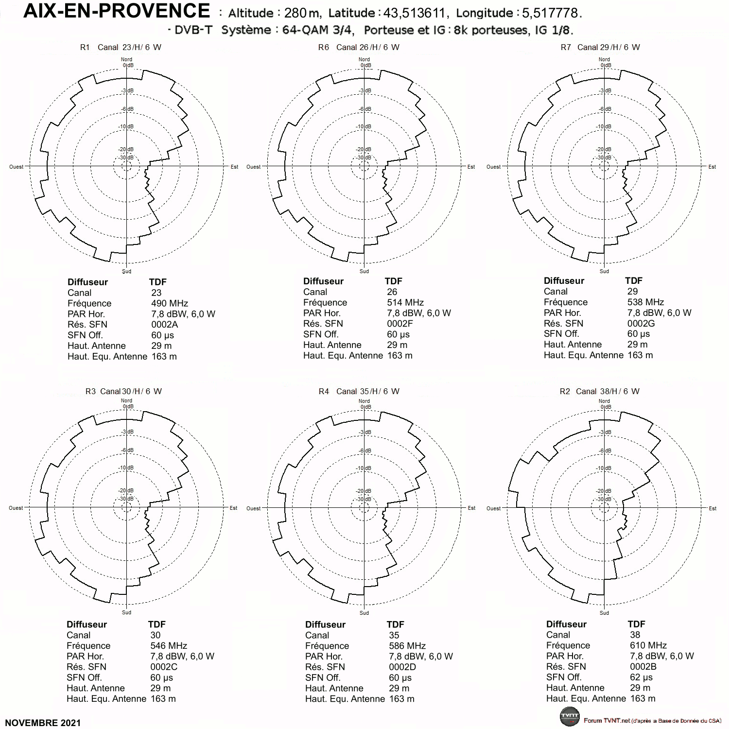

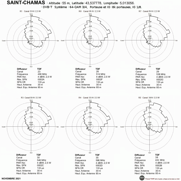

AIX-EN-PROVENCE - LE GRAND CABRIÈS
:arrow: Localisation du pylône TDF d'Aix-en-Provence 2, Le Grand Cabriès, sur la commune du Tholonet.
R1: 23H 6W (TDF).
R6: 26H 6W (TDF).
R7: 29H 6W (TDF).
R3: 30H 6W (TDF).
R4: 35H 6W (TDF).
R2: 38H 6W (TDF).

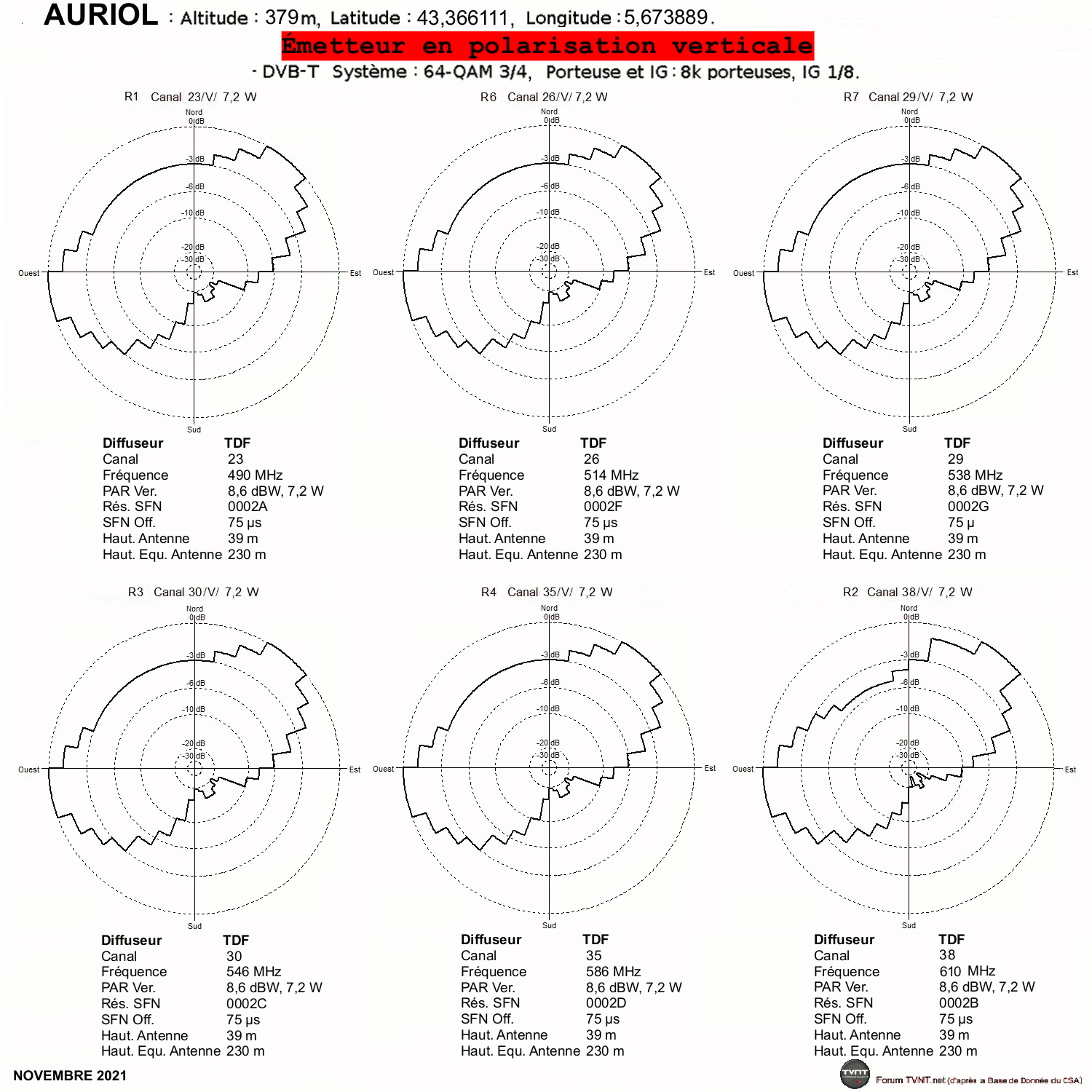

AURIOL - LES LAGETS
:arrow: Localisation du pylône TDF des Lagets, commune d'Auriol.
R1: 23V 7,2W (TDF).
R6: 26V 7,2W (TDF).
R7: 29V 7,2W (TDF).
R3: 30V 7,2W (TDF).
R4: 35V 7,2W (TDF).
R2: 38V 7,2W (TDF).

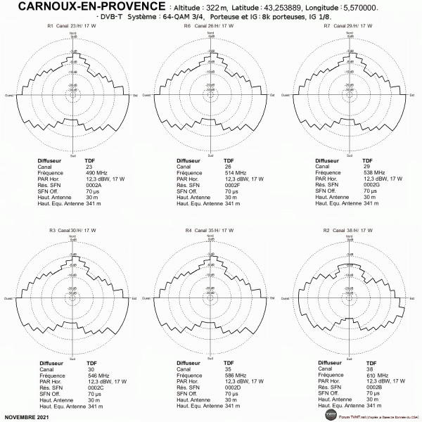

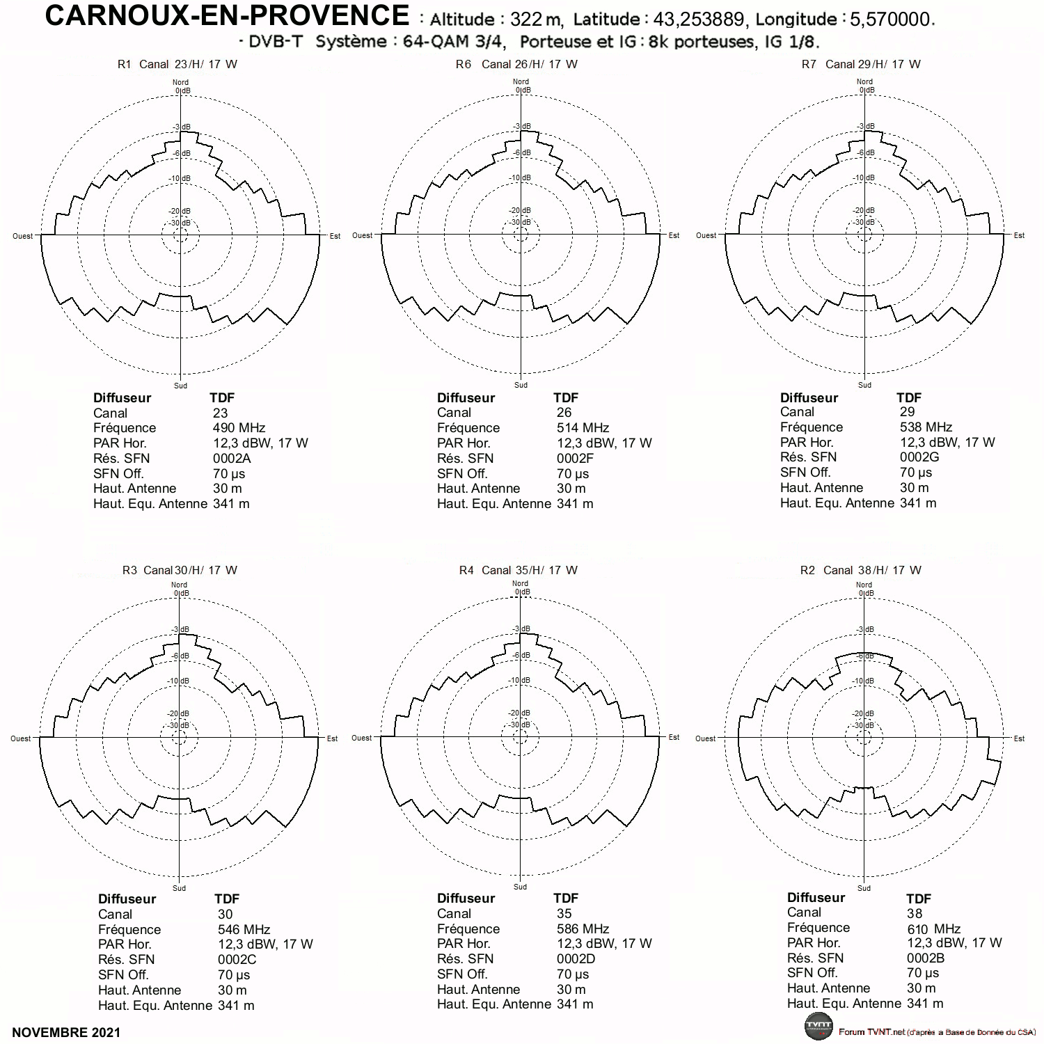

CARNOUX-EN-PROVENCE - BARRE ROCHEUSE
:arrow: Localisation du pylône TDF de Carnoux, Barre Rocheuse, sur la commune de Roquefort-la-Bédoule.
R1: 23H 17W (TDF).
R6: 26H 17W (TDF).
R7: 29H 17W (TDF).
R3: 30H 17W (TDF).
R4: 35H 17W (TDF).
R2: 38H 17W (TDF).

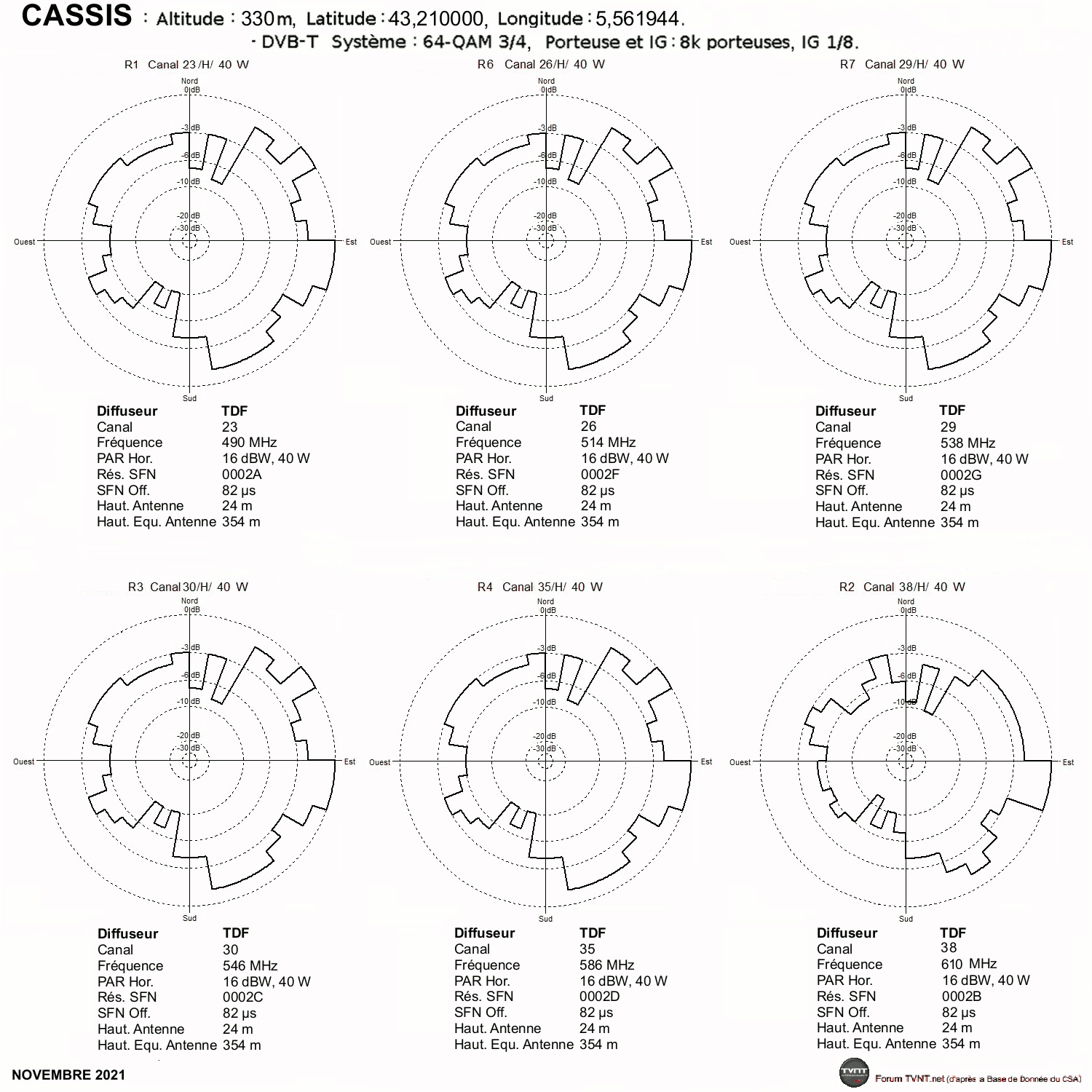

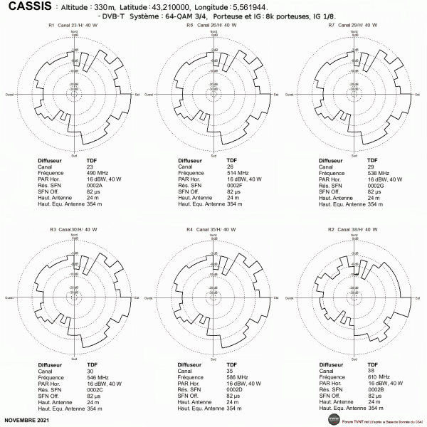

CASSIS - MONT DE LA SAOUPE
:arrow: Localisation du pylône TDF de la route des Crêtes, Baou de la Saoupe, commune de Cassis :
Vu 4902 fois
R1: 23H 40W (TDF).
R6: 26H 40W (TDF).
R7: 29H 40W (TDF).
R3: 30H 40W (TDF).
R4: 35H 40W (TDF).
R2: 38H 40W (TDF).

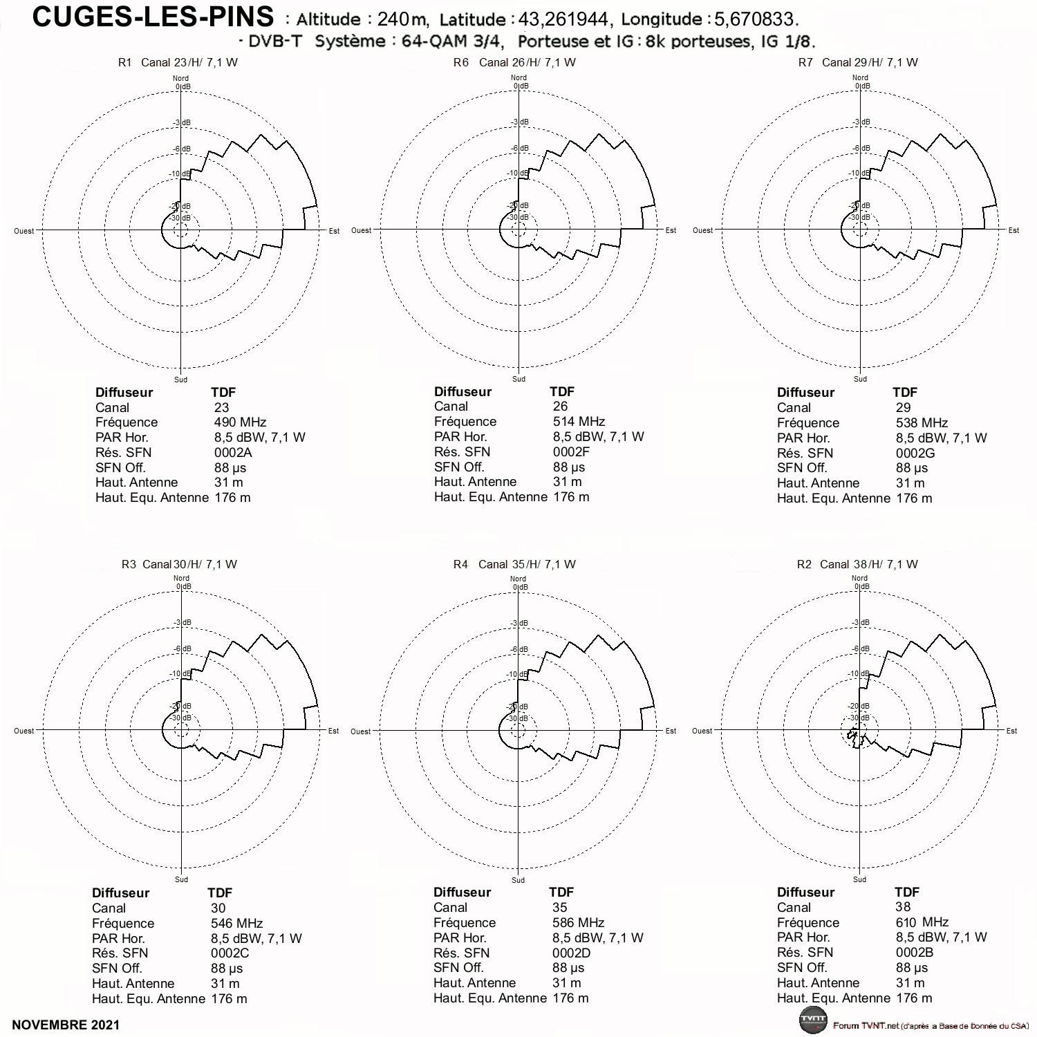

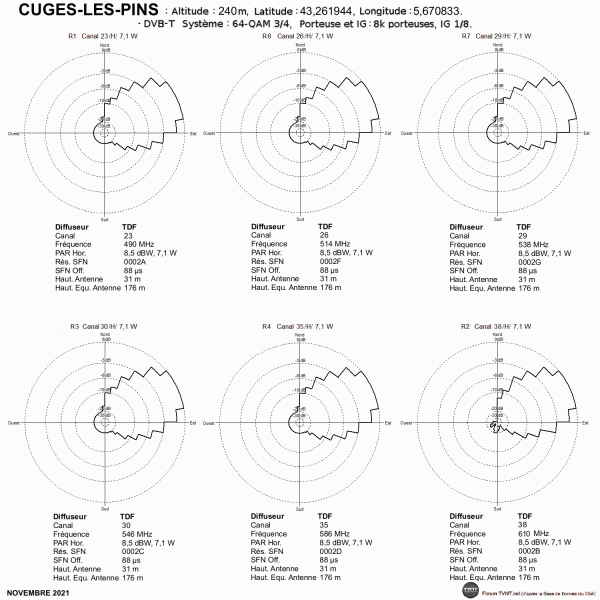

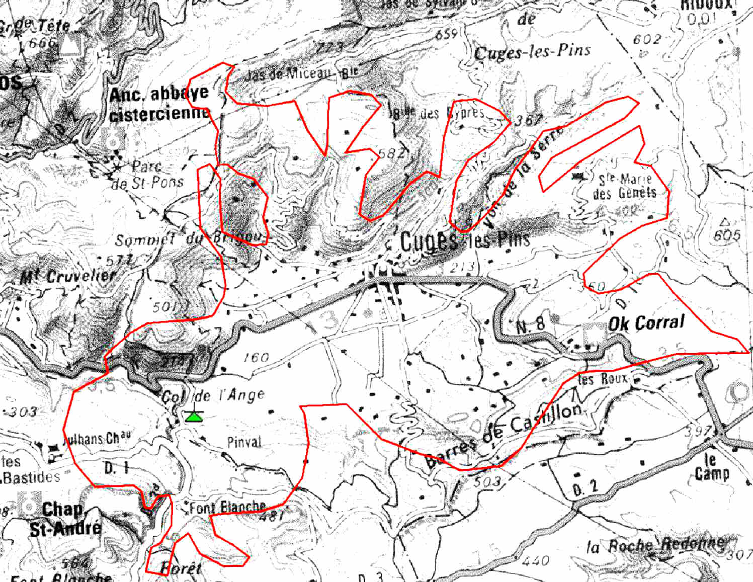

CUGES-LES-PINS - COL DE L'ANGE
:arrow: Localisation du pylône TDF du Lion d'Or, Col de l'Ange, commune de Cuges-les-Pins.
R1: 23H 7,1W (TDF).
R6: 26H 7,1W (TDF).
R7: 29H 7,1W (TDF).
R3: 30H 7,1W (TDF).
R4: 35H 7,1W (TDF).
R2: 38H 7,1W (TDF).

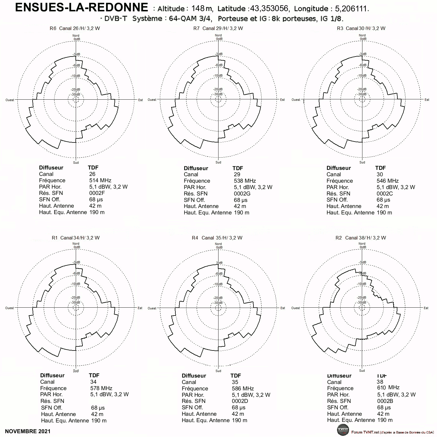

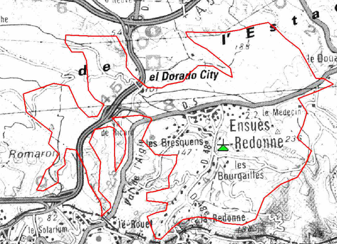

ENSUÈS-LA-REDONNE - LA REYNARDE
:arrow: Localisation du pylône TDF du passage de Chantegrive, La Vierge, commune d'Ensuès-la-Redonne.
R6: 26H 3,2W (TDF).
R7: 29H 3,2W (TDF).
R3: 30H 3,2W (TDF).
R1: 34H 3,2W (TDF).
R4: 35H 3,2W (TDF).
R2: 38H 3,2W (TDF).

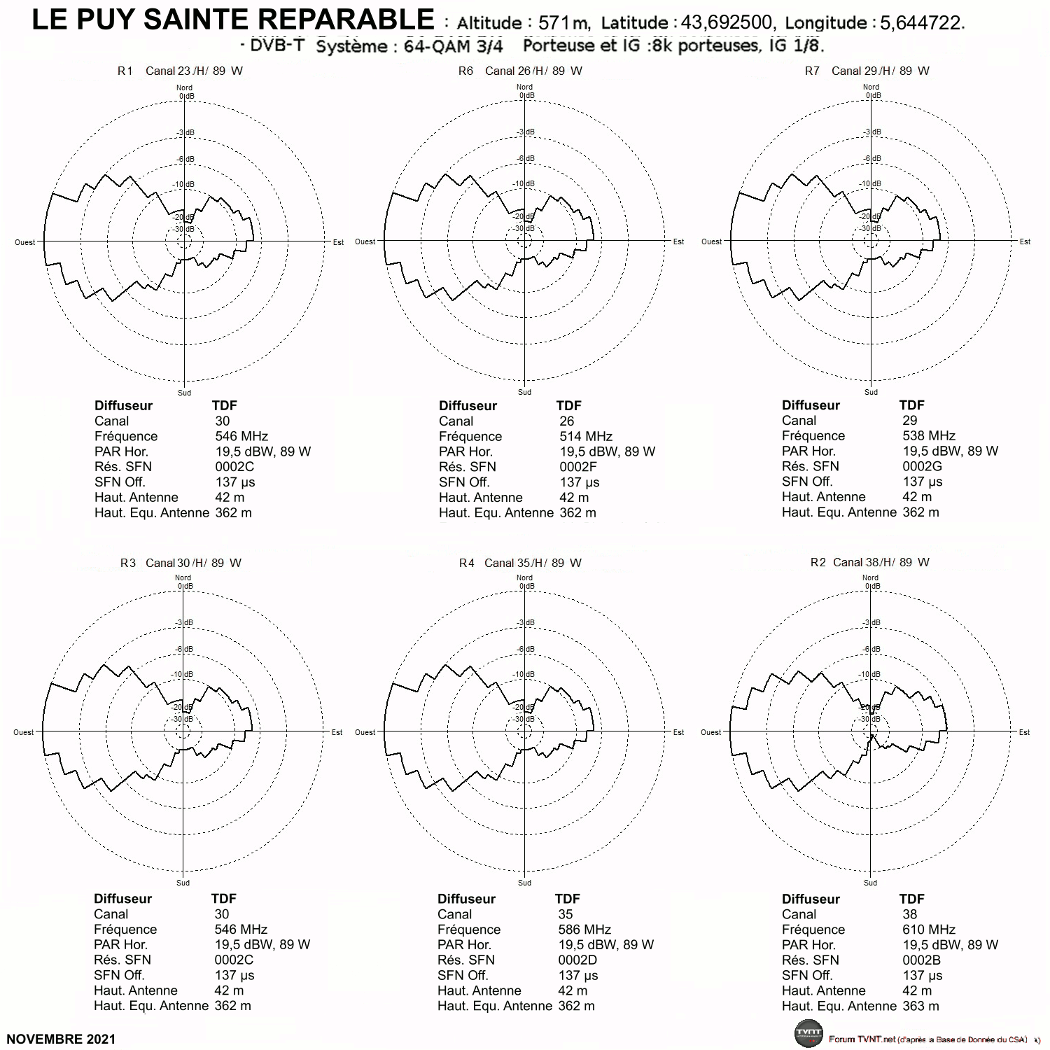

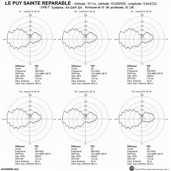

LE PUY-SAINTE-RÉPARADE - SAINT-SÉPULCRE
:arrow: Localisation du pylône TDF de Puy-Sainte-Réparade Saint-Sépulcre, sur la commune de Mirabeau (84).
R1: 23H 89W (TDF).
R6: 26H 89W (TDF).
R7: 29H 89W (TDF).
R3: 30H 89W (TDF).
R4: 35H 89W (TDF).
R2: 38H 89W (TDF).

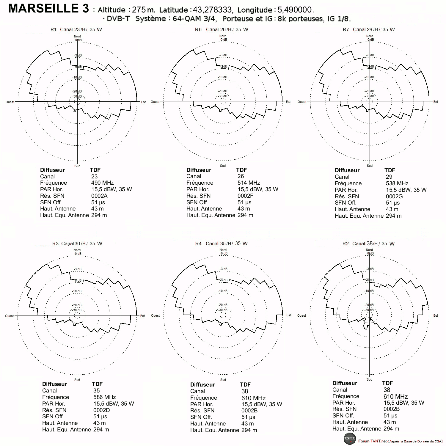

MARSEILLE 3 - EST - LA MILLÈRE
:arrow: Localisation du pylône TDF de La Millière, commune de Marseille (11ème).
R1: 23H 35W (TDF).
R6: 26H 35W (TDF).
R7: 29H 35W (TDF).
R3: 30H 35W (TDF).
R4: 35H 35W (TDF).
R2: 38H 35W (TDF).

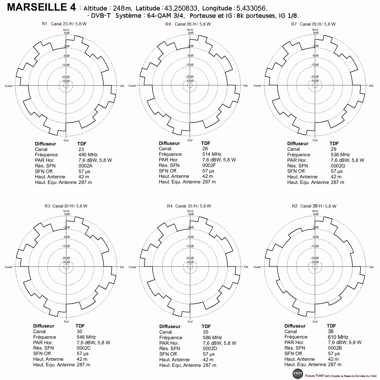

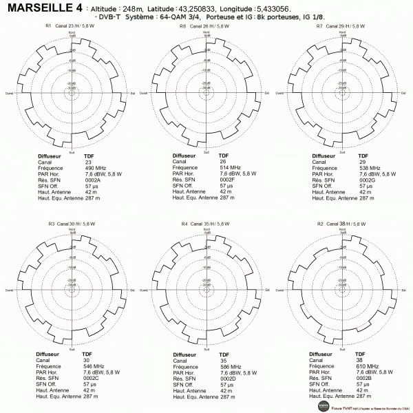

MARSEILLE 4 - SUD - SUPER ROUVIÈRE
:arrow: Localisation du pylône TDF de Super-Rouvière, Vaufrèges, commune de Marseille (4ème).
R1: 23H 5,8W (TDF).
R6: 26H 5,8W (TDF).
R7: 29H 5,8W (TDF).
R3: 30H 5,8W (TDF).
R4: 35H 5,8W (TDF).
R2: 38H 5,8W (TDF).

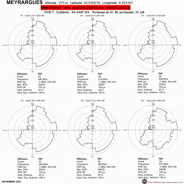

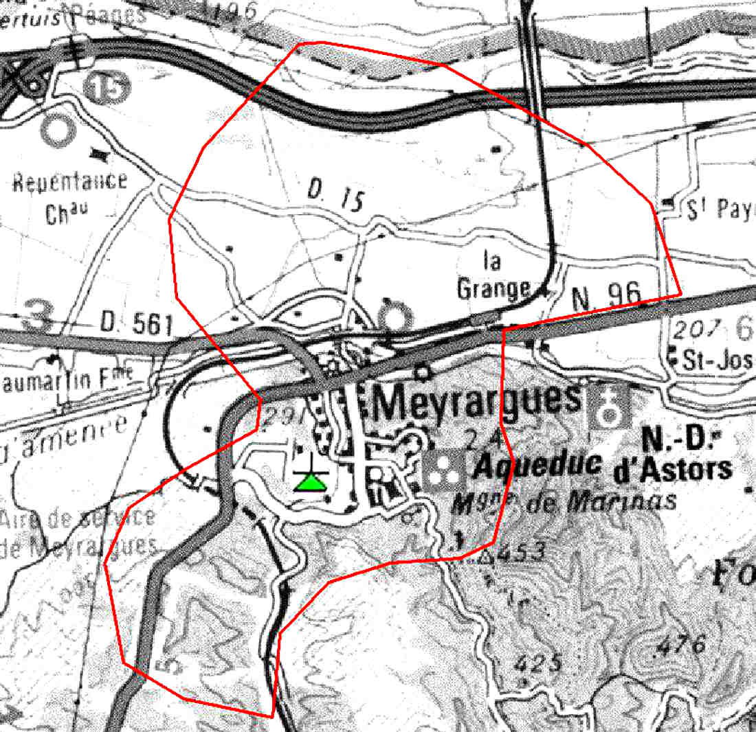

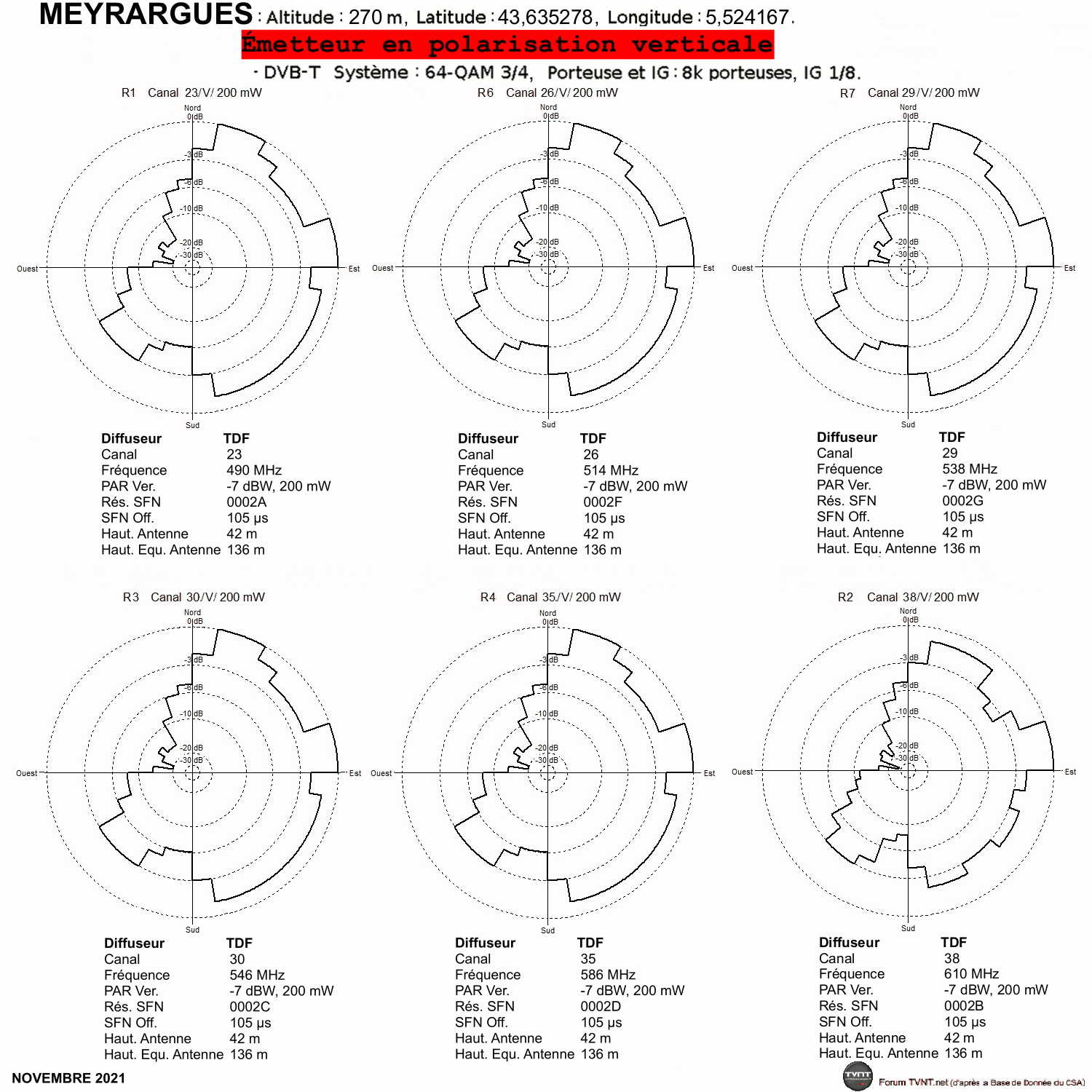

MEYRARGUES - LA PLAINE
:arrow: Localisation du pylône TDF du Centre de Vacances, La Plaine, commune de Meyrargues.
R1: 23V 200mW (TDF).
R6: 26V 200mW (TDF).
R7: 29V 200mW (TDF).
R3: 30V 200mW (TDF).
R4: 35V 200mW (TDF).
R2: 38V 200mW (TDF).

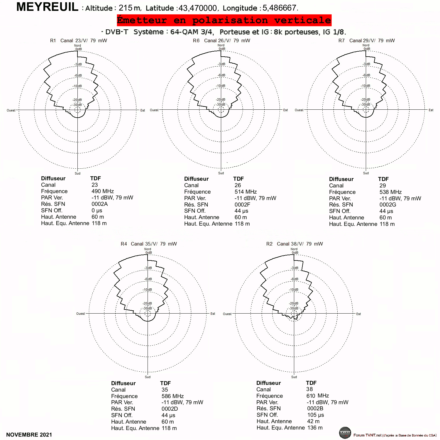

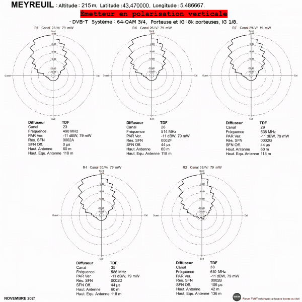

MEYREUIL - LE PLAN
:arrow: Localisation du pylône TDF du Tour du Puits Courreau, commune de Meyreuil.
R1: 23V 80mW (TDF).
R6: 26V 80mW (TDF).
R7: 29V 80mW (TDF).
R4: 35V 80mW (TDF).
R2: 38V 80mW (TDF).

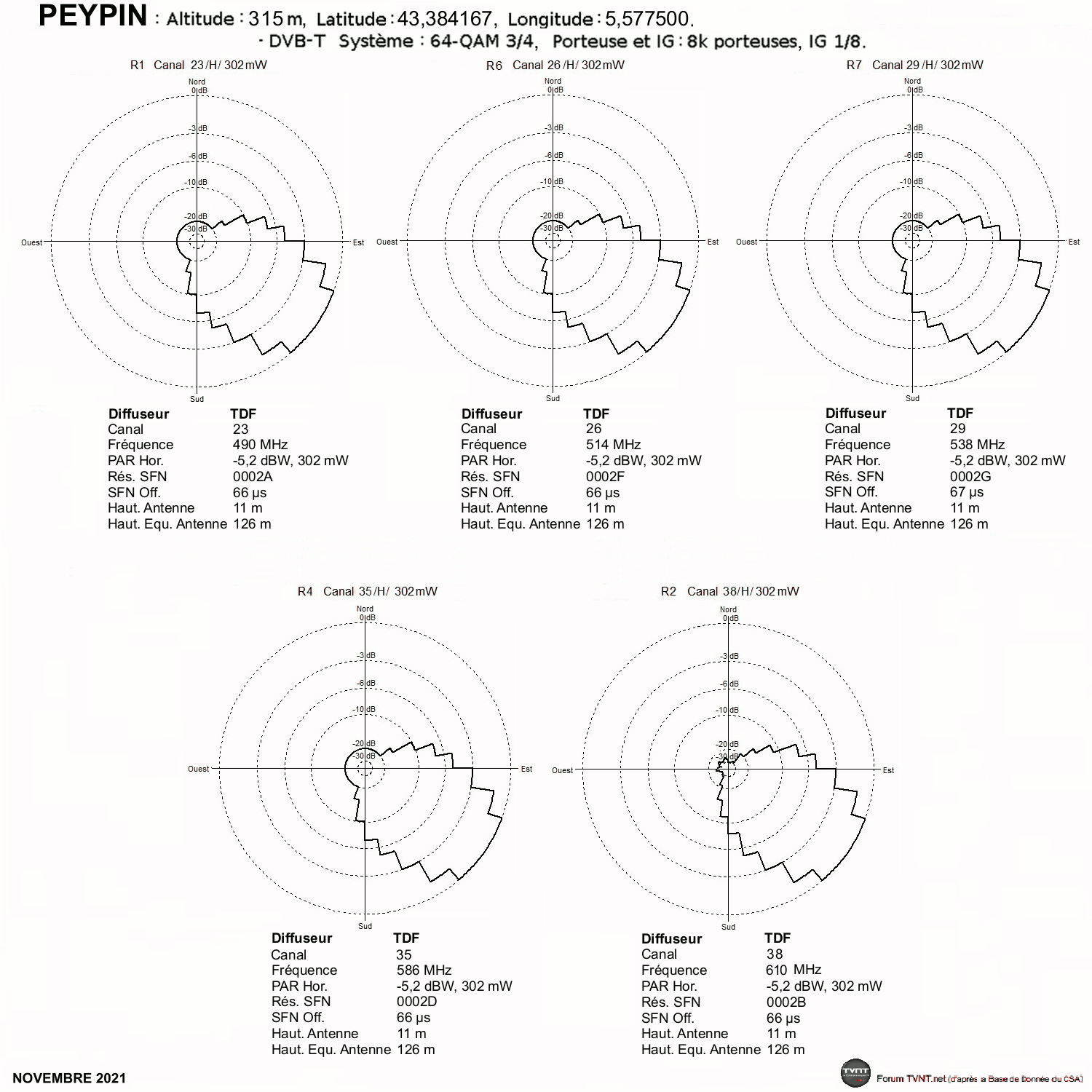

PEYPIN - LE COLLET
:arrow: Localisation du pylône TDF du Collet, commune de Peypin.
R1: 23H 300mW (TDF).
R6: 26H 300mW (TDF).
R7: 29H 300mW (TDF).
R4: 35H 300mW (TDF).
R2: 38H 300mW (TDF).

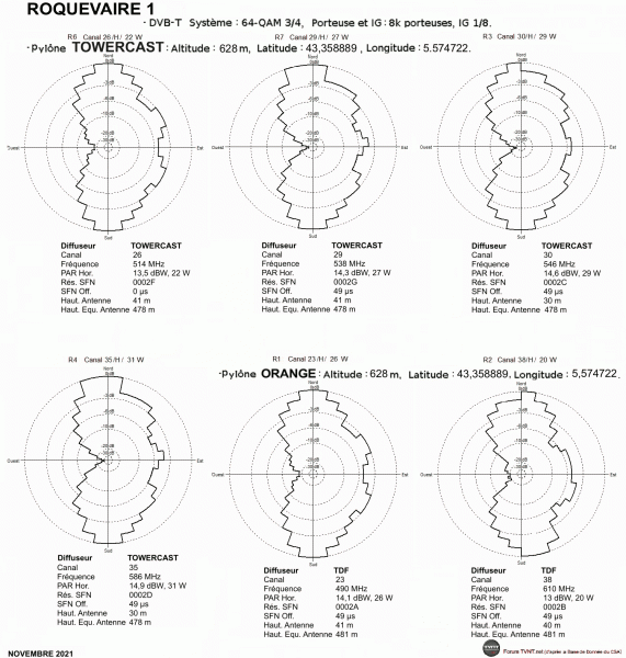

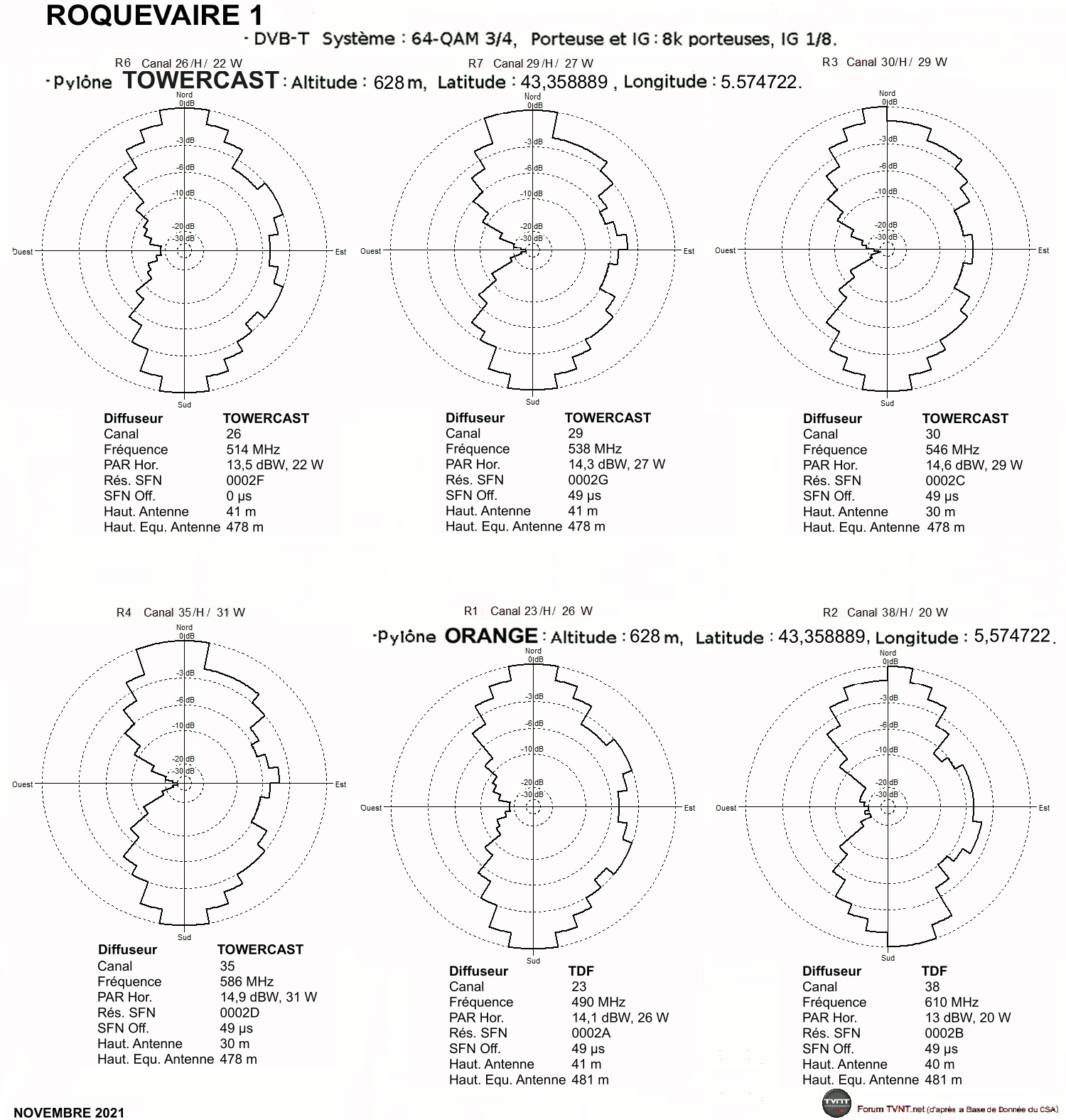

ROQUEVAIRE 1 - GARLABAN
Il y a 2 pylônes pour la TNT sur le site de Garlaban, Mont des Marseillais, commune de Roquevaire :
:arrow: Localisation du pylône TDF, qui diffuse les multiplex R2 et R3.
:arrow: Localisation du pylône TOWERCAST, qui diffuse les multiplex R1, R4, R6, R7 et R9.
R1: 23H 26W (TOWERCAST).
R6: 26H 22W (TOWERCAST).
R9: 27H 30W (TOWERCAST).
R7: 29H 27W (TOWERCAST).
R3: 30H 29W (TDF).
R4: 35H 31W (TOWERCAST).
R2: 38H 20W (TDF).

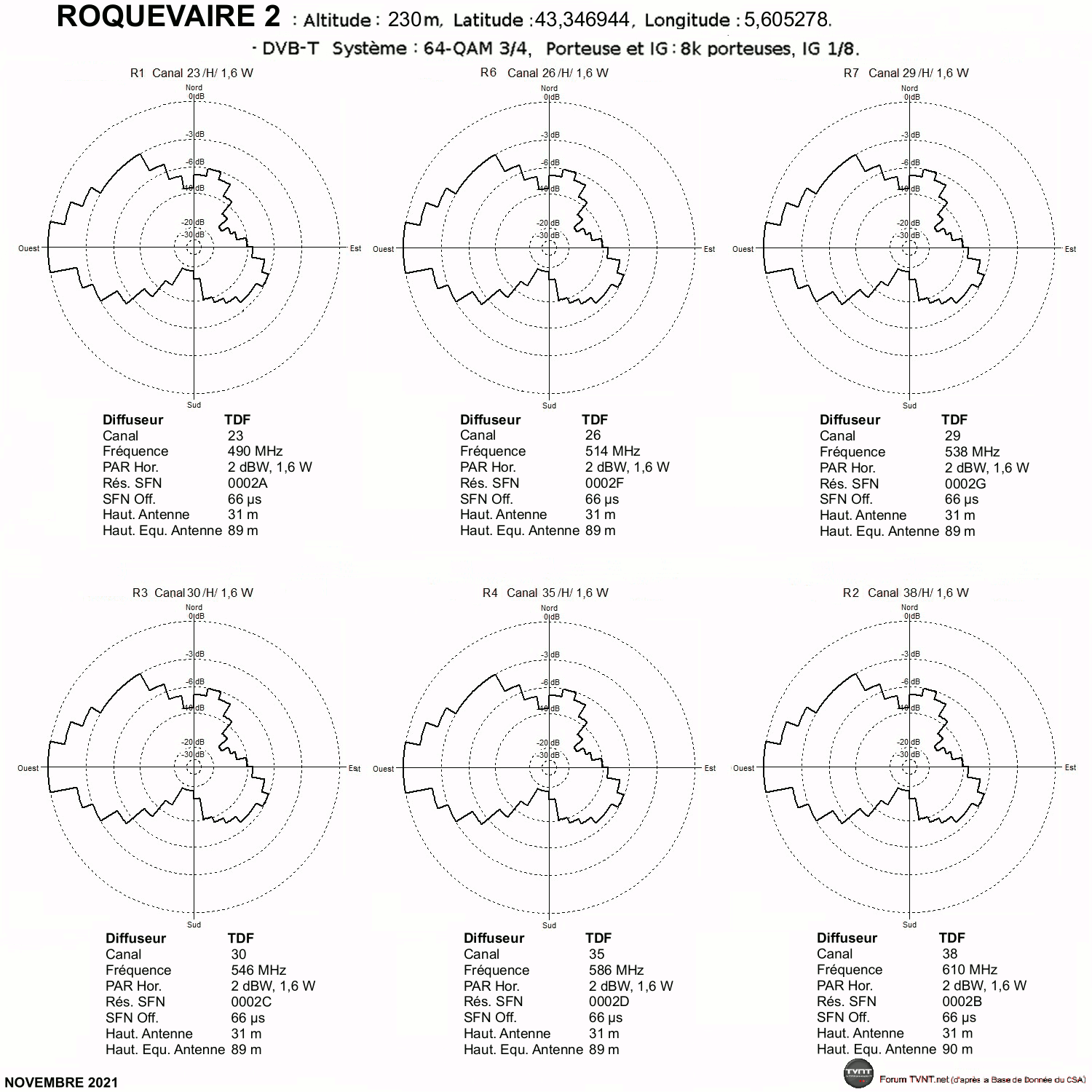

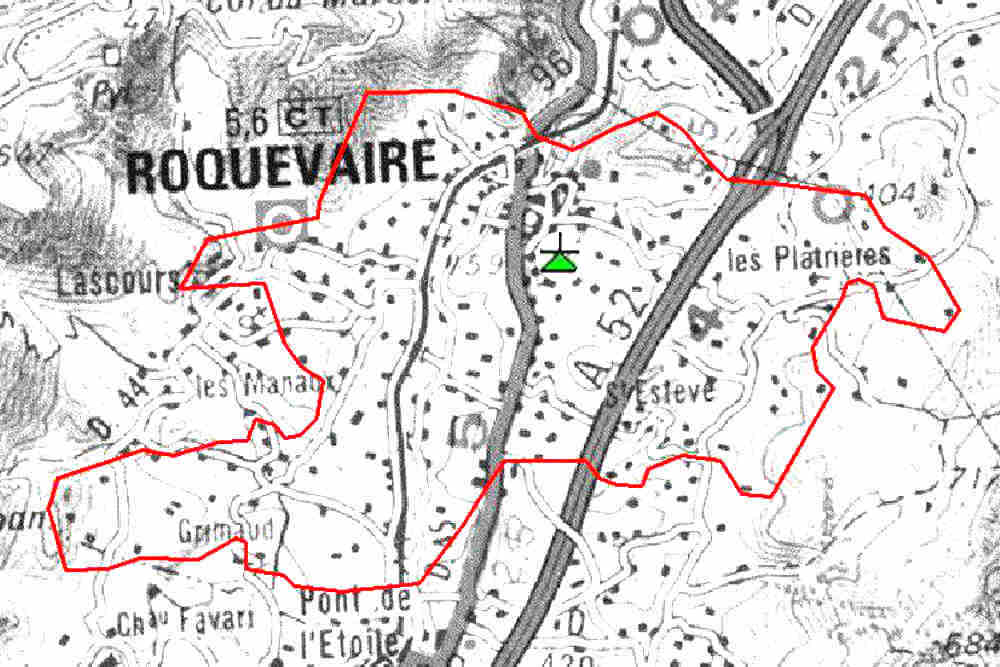

ROQUEVAIRE 2 - SAINT ROCH
:arrow: Localisation du pylône TDF des Plâtrières, au lieu-dit Saint Roch, commune de Roquevaire.
R1: 23H 1,6W (TDF).
R6: 26H 1,6W (TDF).
R7: 29H 1,6W (TDF).
R3: 30H 1,6W (TDF).
R4: 35H 1,6W (TDF).
R2: 38H 1,6W (TDF).
SAINT-CHAMAS - BARABANT
:arrow: Localisation du pylône TDF de Barabant, sur la commune d'Istres.
R1: 23H 2,5W (TDF).
R6: 26H 2,5W (TDF).
R7: 29H 2,5W (TDF).
R3: 30H 2,5W (TDF).
R4: 35H 2,5W (TDF).
R2: 38H 2,5W (TDF).

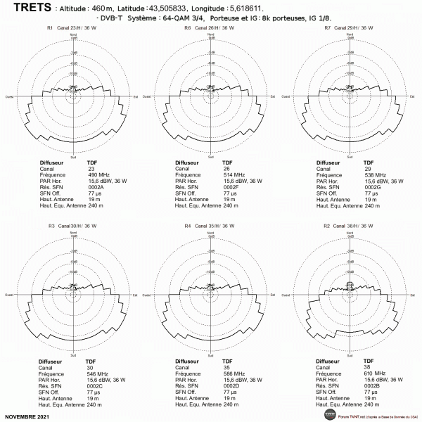

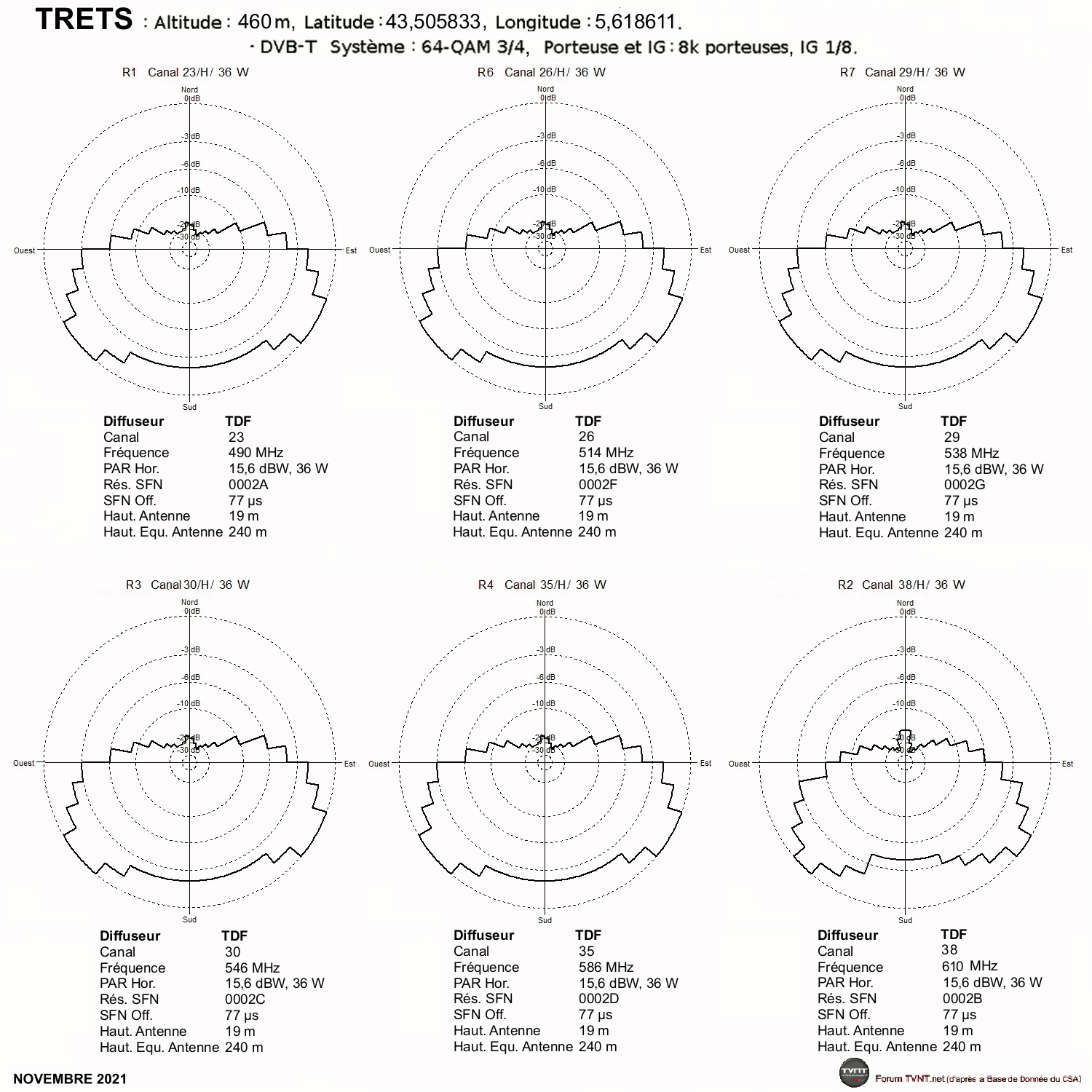

TRETS - PAS DE MAGNAN
:arrow: Localisation du pylône TDF de Pas de Magnan, sur la commune de Saint-Antonin-sur-Bayon.
R1: 23H 36W (TDF).
R6: 26H 36W (TDF).
R7: 29H 36W (TDF).
R3: 30H 36W (TDF).
R4: 35H 36W (TDF).
R2: 38H 36W (TDF).
