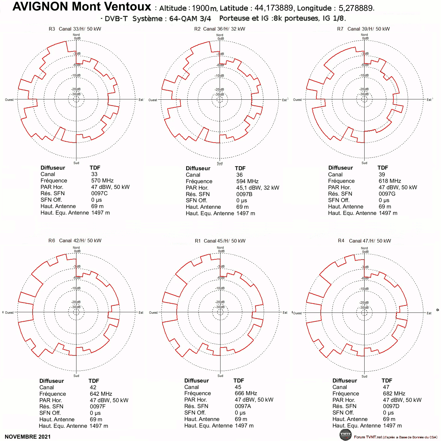

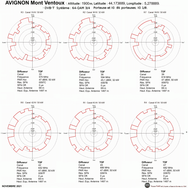

AVIGNON - MONT VENTOUX
Émetteur principal.
:arrow: Localisation du pylône TDF du Mont Ventoux, sur la commune de Bedoin :
D'autres photos de l'ami "Crevette" sont disponibles ici: 1 2 3 4 5 6
R9: 27H 25kW (TDF).
R3: 33H 50kW (TDF).
R2: 36H 32kW (TDF).
R7: 39H 50kW (TDF).
R6: 42H 50kW (TDF).
R1: 45H 50kW (TDF).
R4: 47H 50kW (TDF).

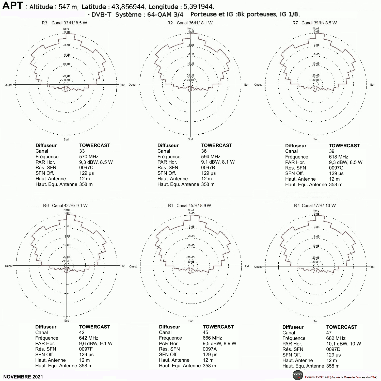

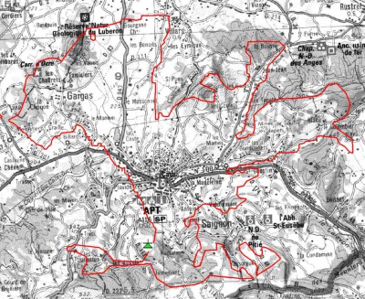

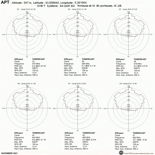

APT - ROCSALIÈRE
:arrow: Localisation du pylône TOWERCAST des Claparèdes, commune d'Apt.
R3: 33H 8,5W (TOWERCAST).
R2: 36H 8,1W (TOWERCAST).
R7: 39H 8,5W (TOWERCAST).
R6: 42H 9,1W (TOWERCAST).
R1: 45H 8,9W (TOWERCAST).
R4: 47H 10W (TOWERCAST).

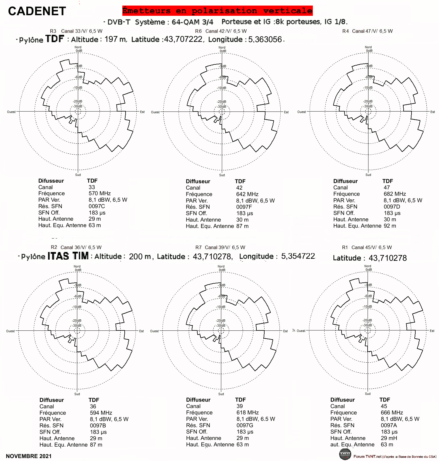

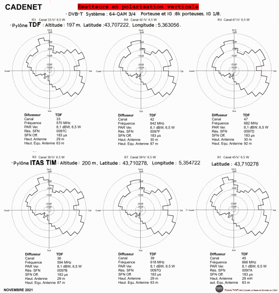

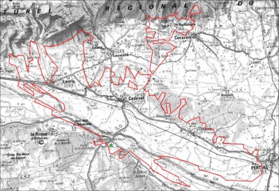

CADENET - ST CHRISTOPHE
il y a 2 pylônes pour la TNT près du bassin Saint Christophe :
:arrow: Localisation du pylône TDF situé sur la commune de Rognes (13), qui diffuse les multiplex R3, R4 et R6.
:arrow: Localisation du pylône ITAS TIM, sur la commune de La Roque-d'Anthéron (13), qui diffuse les multiplex R1, R2 et R7.
R3: 33V 6,5W (TDF).
R2: 36V 6,5W (TDF).
R7: 39V 6,5W (TDF).
R6: 42V 6,5W (TDF).
R1: 45V 6,5W (TDF).
R4: 47V 6,5W (TDF).

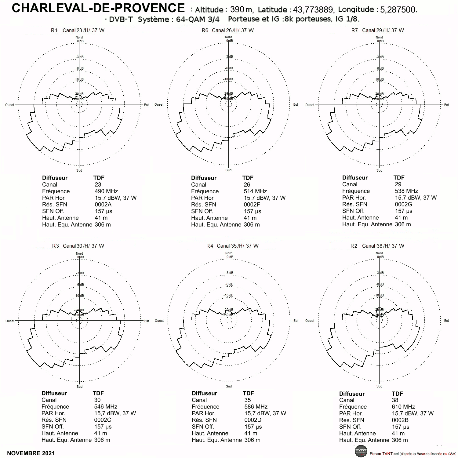

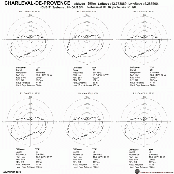

CHARLEVAL-DE-PROVENCE - LAURIS
:arrow: Localisation du pylône TDF du Sanatorium de Roquefraiche, sur la commune de Lauris.
R1: 23H 37W (TDF).
R6: 26H 37W (TDF).
R7: 29H 37W (TDF).
R3: 30H 37W (TDF).
R4: 35H 37W (TDF).
R2: 38H 37W (TDF).
