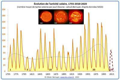

En 1981, j'ai profité d'une période très active ou j'ai rassemblé 2 albums de cartes postales du monde entier. Résultats de QSO effectués en CB de jour comme de nuit et plus facilement à la tombée de la nuit. C'était très sporadique : parfois, je discutait en local à plus de 10 km et tout à coups on entendait des Italiens, Brésiliens ou Anglophones dans un brouhaha qui couvrait carrément les QSO locaux, c'était magique. Heureusement, c'est tombé pendant une période de "chômdu".
Un des premiers en mobile, en AM 4W avec la Corse ou l'Italie et ensuite en BLU avec tonton 100W à lampe et antenne fixe de 6.5m de long avec beaucoup de pays : Angleterre, Irlande, Bresil, USA, les iles Française Guadeloupe, Martinique et même la Nouvelle Zélande.
Depuis les pics sont moins fort et le prochain est annoncé encore plus faible :
Cycles solaires.jpg -->
C'est avec ça qu'on aura la fin du monde le mois prochain.
Anciennement poillaineux.
