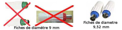

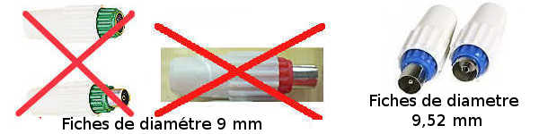

turlusiphon a écrit:Bon pour R6 c’était de chez moi, j'ai remis une rallonge de fil d'antenne que j'avais enlevé ce matin et c'est revenu. Comme quoi ça tiens pas a grand chose des fois.
Attention au rallonge coaxial de piètre qualité genre 3C2V ou aux fiche coaxial de diamètre 9mm de l'ancienne norme.
Pour le coaxial il suffi de vérifié ce qui écris sur la gaine tous les mètres. Si c'est du 3c2v le remplacé par du coaxial Type VATC19 ou VATC17. IL est préférable de fabriqué sa rallonge http://www.tvnt.net/forum/post355058.html#p355058l
La norme des fiches coaxial a connecter sur les récepteur TNT et autres est de diamètre 9,52mm, Voir ce lien http://www.tvnt.net/forum/post355058.html#p355058l
