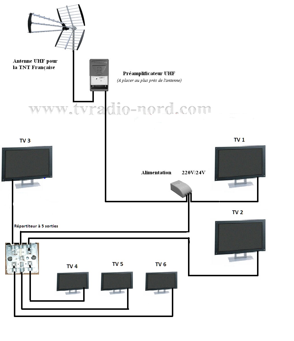

Alors comment expliquer que ma tv (quelque qu'elle soit , testé sur les 3) branchée directement et seule sur une sortie de mon alim a un bien meilleur signal que celles (2 tvs + 3 prises murales sans tv) branchées sur mon répartiteur via la 2ème sortie de mon alim.
J'ai l'impression que mon répartiteur 5 sorties a des pertes que l'alim n'a pas , sinon les 6 tvs devraient être logés à la même enseigne.

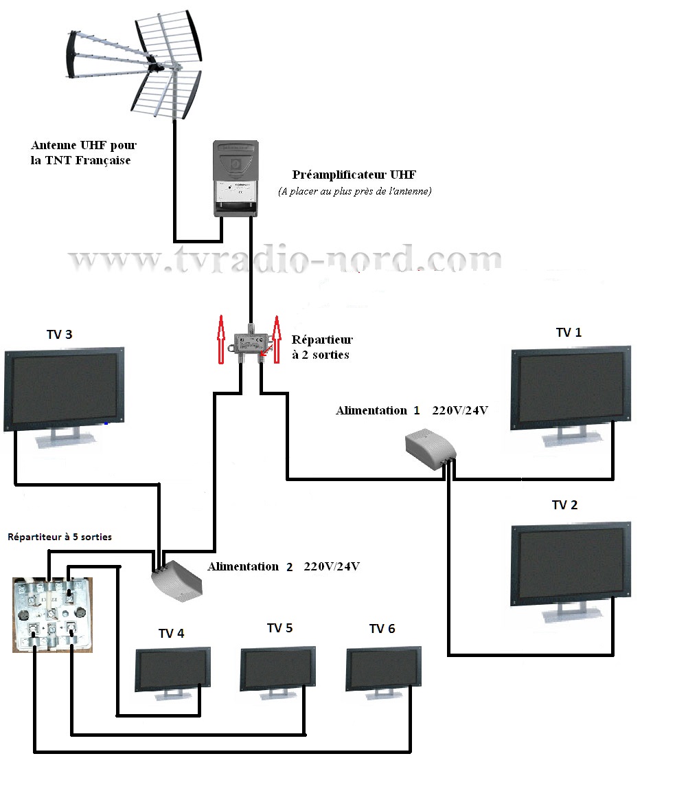

Quand bien même ce soit mon répartiteur qui est défaillant , la solution la plus simple dans mon cas plutôt que de trouver 2 répartiteurs 3 sorties reste - je pense - l'utilisation des 2 alims puisque ça semble être une possibilité ?
En ce qui concerne le schéma de mon projet , le voici
nb:merci à tvradio-nord pour l'esquisse du schéma , j'espère ne pas avoir fait d'impair avec les modifications apportées :(
Projet.jpg -->

Schéma installation existante:
Schéma-exist.jpg -->

bodisson a écrit:Schéma installation existante:
Rien d'étonnant que ton télé branché sur l'alim est une meilleur réception que les autres prises. Il n'a juste que l'atténuation du répartiteur 2 sorties intégré a l'alimentation. Par contre les autres prises ont en plus l'atténuation du répartiteur 5 sorties.
Il faut savoir plus répartiteur comporte de sorties, plus l'atténuation est forte sur chaque sorties. Pour in répartiteur 5 sorties l'atténuation est de 8 5 db. Voir les tableaux ci-dessous

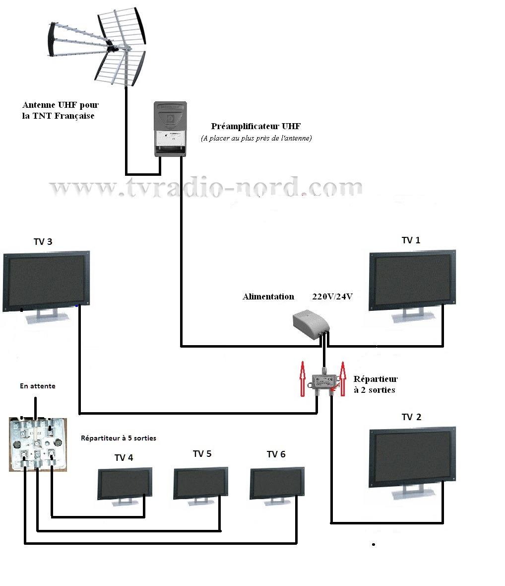

ce projet n'apporte qu'une atténuation supplémentaire en introduisant un répartiteur 2 directions supplémentaire.
Les boîtiers d'alimentation n'apportent aucune amplification, ils se comportent comme des atténuateurs 2 directions, tout en doublant la consommation d'électricité
c'est équivalent à ce schéma avec une seule alimentation
les résultats seront très mauvais sur les téléviseurs 4,5 et 6 ( d'ailleurs pourquoi un répartiteur 5 directions là où un 3 directions suffirait ??) et plus mauvais sur les autres téléviseurs que ton installation actuelle.

Messagepar bodisson » 09 Mai 2018 12:22
bernard7715 a écrit: Rien d'étonnant que ton télé branché sur l'alim est une meilleur réception que les autres prises. Il n'a juste que l'atténuation du répartiteur 2 sorties intégré a l'alimentation. Par contre les autres prises ont en plus l'atténuation du répartiteur 5 sorties.
C'est justement bien pour cela que je m’interrogeais sur la solution 2 alims.
Dans mon projet , je pensais ne plus utiliser le répartiteur 5 sorties pour mes 3 TVs actuellement branchées (TV1 , 2 et 3).
Ainsi , si je suis ton résonnement :
TV1 n'aurait juste l'atténuation du répartiteur 2 sorties intégrées de l'alim 1 + le répartiteur en amont => perte du répartiteur amont / existant
TV2 n'aurait juste l'atténuation du répartiteur 2 sorties intégrées de l'alim 1 + le répartiteur en amont => gain de 4 sorties du répartiteur 5 S / existant
TV3 n'aurait juste l'atténuation du répartiteur 2 sorties intégrées de l'alim 2 + le répartiteur en amont => idem TV2
TV4 , 5 et 6 (pour éventuellement brancher 1 , 2 ou 3 tv occasionnellement) vont certes prendre plus grave qu'actuellement mais j'en ais conscience.
kiki37 a écrit:les résultats seront très mauvais sur les téléviseurs 4,5 et 6 ( d'ailleurs pourquoi un répartiteur 5 directions là où un 3 directions suffirait ??)
Voir ma remarque précédente sur TV 4 , 5 et 6 et mon cahier des charges donné dans mon message initial
Pourquoi un répartiteur 5 directions ?
J'en suis conscient , mais là encore tu refais mon cahier des charges sans prendre en compte mes priorité.
Le répartiteur , il est là avec les 5 sorties câblées (Tvs 2 à 6) , il restera là au moins dans un premier temps avec 2 sorties cablées avec 2 cms de cable.
Bref , avec la 1ere réponse de Anonymous disant qu'il n'y avait rien à craindre (pas de détérioration matérielle) à l'utilisation de 2 alims , je suis assez grand avec suffisamment de compétences techniques pour vérifier de moi même .
Merci quand même .
