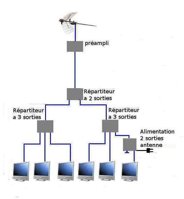

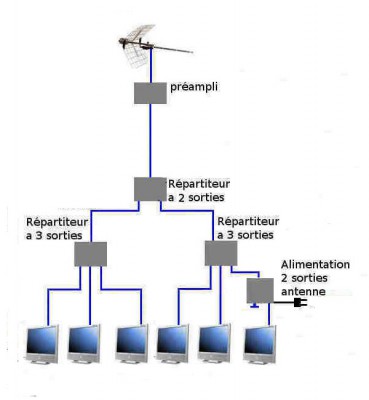

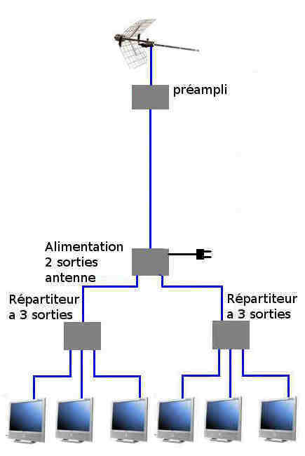

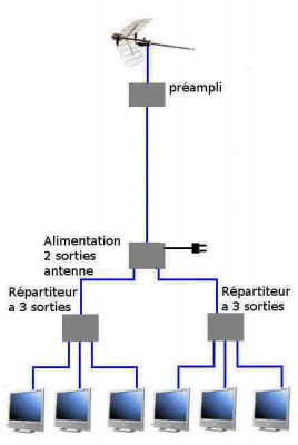

bodisson a écrit:Mon intention est donc d’obtenir la même qualité sur au moins les 3 TVs .
Plutôt que de revoir ma répartition (plus équilibrée) sur les 2 entrées de mon alim , je me posais la question de la faisabilité de mettre 2 alims 24V 2 sorties (4 sorties) "splittées" sur le même pré-ampli.
Pourquoi faire compliqué et inutile, ce n'est pas en rajoutant une 2 éme alim que tu aura une amélioration
La solution c'est ca.
ou si ton alim ne peut pas être déplacé de l'endroit ou elle se trouve actuellement.

Mais la première des 2 solutions proposées par Bernard est la meilleure, car elle utilise les 2 sorties du boîtier d'alimentation .
