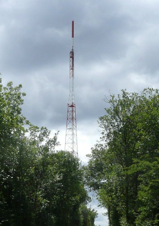

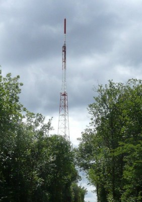

Messagepar julien74 » 30 Nov 2015 11:18
Petite photo du pylône ITAS TIM de Villars-Fontaine:
