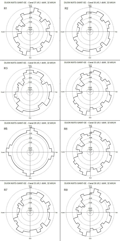

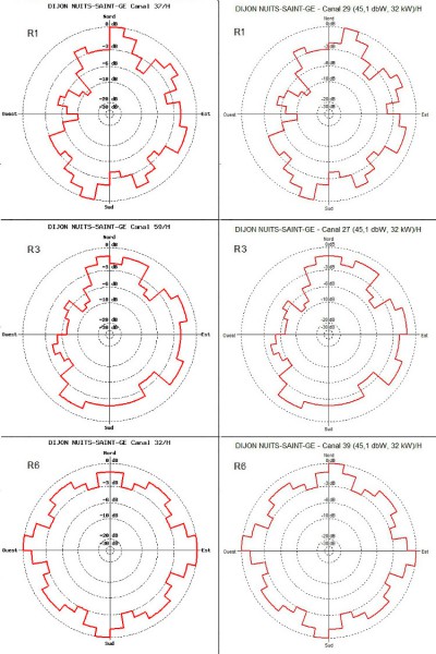

Messagepar bernard7715 » 08 Juin 2019 04:21
Emmebel a écrit:J'ai fait un essai en me positionnant quelque part entre Quetigny et Chevigny, j'obtiens un azimut de 217° pour le pylône TDF (Nuits-Saint-Georges) et 224° pour celui d'ITAS TIM (Villars-Fontaine). Ça ne doit pas être très loin de la réalité ?
Sur le site de TDF il donne 220° pour les deux émetteurs, ce qui correspond a pointé entre les 2 émetteurs. Pour memoire une antenne a pour une ouverture d'une quinzaine de degrés de part et d'autre de son axe de réception.
Vu 1798 fois
image source Fracarro
Diagrammes de Dijon Nuit saint Georges.
Colonne de gauche avant 28 mai 2018, colonne de droite depuis 28 mai 2018
Diagramme avant le 5 avril 2016

Messagepar Emmebel » 08 Juin 2019 09:41
En retenant les azimuts de mon précédent post, c'est à dire 37° pour le pylône TDF (217-180) et 44° pour ITAS TIM (224-180), je constate selon les diagrammes fournis par Bernard, pour le R7 (à l'azimut 44°) une limitation de 1 dB, que ce soit avant ou après le 23 mai 2018. Donc théoriquement aucune variation de puissance sur ce multiplex.
A savoir si les azimuts correspondent bien à la réalité ?
Pour le moment je n'ai pas le temps d'approfondir ni de regarder les autres multiplex, je verrai la suite ce soir.

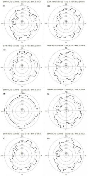

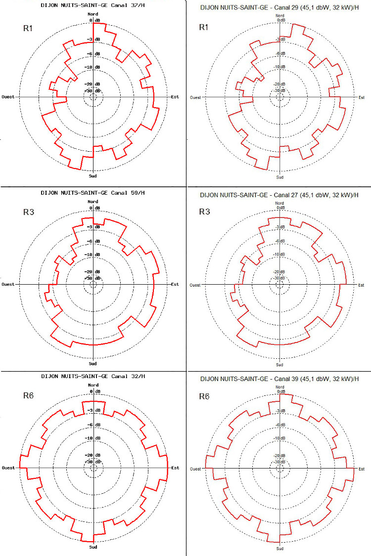

Messagepar Emmebel » 08 Juin 2019 20:05
MERLIN21 a écrit:Il semblerait en effet que le diagramme du R7 soit très peu différent avant et après avril 2018. Ce qui tendrait à me conforter dans mes suppositions.
J'ai été un peu vite en regardant le R7 ce matin, en fait il y a une différence de 1 dB entre les 2 diagrammes pour l'azimut 44° : limitation de -1dB avant le 23 mai 2018 et -2 dB après.
Ça corresponderait à une puissance de 25,7 kW avant le 23 mai et 20,4kW après. Donc une différence d'environ 5 kW. Je ne sais plus si ça correspond à tes observations, mais en tout cas finalement il y a bien une différence
Peux-tu nous communiquer les azimuts des émetteurs vue de chez toi en regardant sur tnttest.org, car les valeurs d'azimut que j'ai trouvées ne correspondent pas forcément réellement à la position de ton domicile. Ensuite on pourra regarder plus précisément et pour tous les multiplex.
NE PAS TENIR COMPTE DE CE POST, IL EST ERRONNÉ
      voir le post suivant

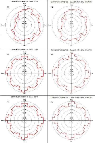

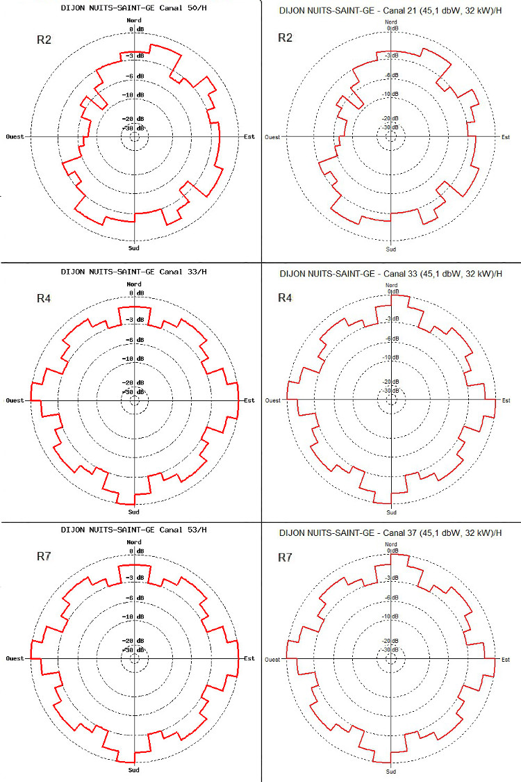

Re: 21 - Côte d'Or [Dijon - Nuits-Saint-Georges]
Messagepar Emmebel » 08 Juin 2019 21:23
Décidément je dois être fatigué aujourd'hui :oops:
Excuse-moi mais je viens seulement de m'apercevoir que les diagrammes communiqués par Bernard n'étaient pas corrects, et qu'en réalité pour chacun des multiplex les diagrammes avant et après le 23 mai 2018 sont rigoureusement identiques.
On peut donc dire que si les décisions du CSA sont respectées par les diffuseurs, il ne devrait pas avoir de modification de puissance pour tous les multiplex depuis le 23 mai 2018, y compris pour le R7.
Inutile donc de nous communiquer les azimuts exact de ton domicile, ça ne nous apprendra rien de plus.
Messagepar Emmebel » 08 Juin 2019 21:57
En complément à mon post précédent, voici les puissances résultantes rayonnées dans ta direction pour chacun des multiplex de Nuits-Saint-Georges en tenant compte des limitations de rayonnement donné par les diagrammes :
    - sur pylône TDF (azimut 37°) : R1 = 16,2 kW (-3dB) , R2 = 25,7 kW (-1dB) , R3 = 25,7 kW (-1dB)
    - pylône ITAS TIM (azimut 44°) : R4 = 25,7 kW (-1dB) , R6 = 25,7 kW (-1dB) , R7 = 25,7 kW (-1dB)
Tu devrais donc recevoir tous les multiplex au même niveau (25,7 kW) sauf le R1 devrait être plus faiblement reçu (16,2 kW).
Bien sûr si l'azimut de ton domicile est différent ces valeurs peuvent varier, mais en tout cas elle n'aurait pas du changer après le 28 mai 2018.
