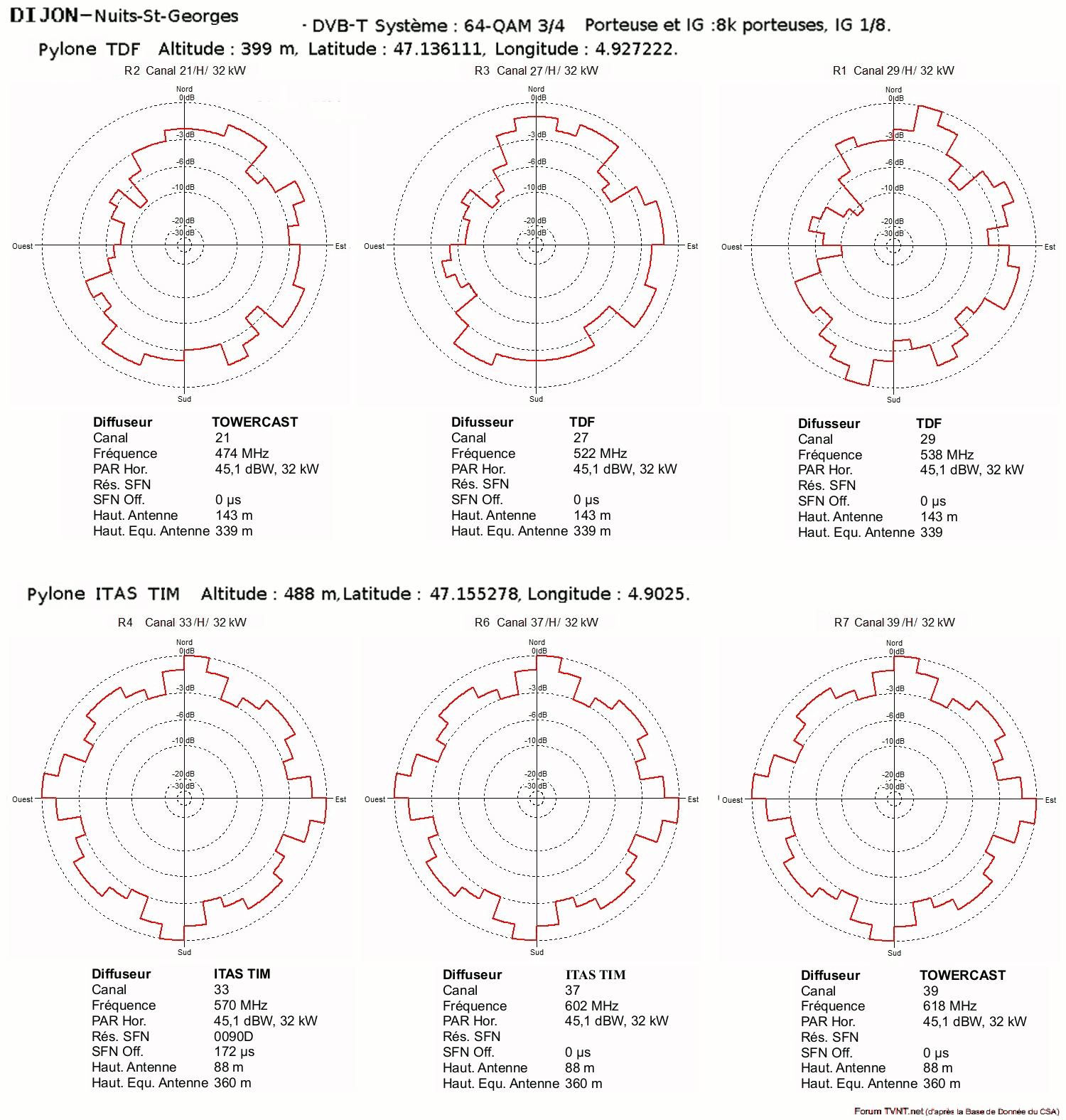

MERLIN21 a écrit:Je serais intéressé par les digrammes corrects avant et après mai 2018, mais pas d'urgence.
Les diagrammes corrects sont ceux qui figurent dans la description de l'émetteur en première page de ce topic, ce sont bien sûr ceux d'après le 28 mai 2018, je les joins de nouveau ici :
Mais comme je le disais précédemment les diagrammes avant et après mai 2018 sont rigoureusement identiques pour chacun des multiplex, pour les multiplex R1, R2, R3, R6 et R7 seuls les canaux sont différents il est donc inutile de les ressortir. Pour le R4 il n'y a pas eu de réaménagement de fréquence donc la question ne se pose pas.
Pour moi la différence de niveau reçu sur le R7 ne peut s'expliquer que par des caractéristiques d'émission différentes de celles officiellement autorisées par le CSA (PAR max et/ou diagramme de rayonnement).
