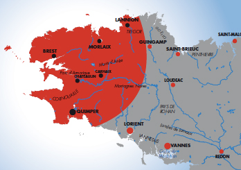

J'ai l'impression que Tebeo s'embrouille pour mon coin dans leur infos. A ma connaissance, il n'y a pas d'émetteur TNT sur la commune de Paimpol. Celle-ci recevant pour ces zones les plus élevées depuis les gros émetteurs et pour son centre ville depuis Ploubazlanec. Une partie de Ploubazlanec en bénéficie aussi de ce réémetteur mis en service l'été dernier.
Le 15 janvier 2010, c'est le zone d'ombre de Loguivy-de-la-Mer toujours sur la commune de Ploubazlanec qui recevra à son tour la TNT.
J'ai des échos, par contre, de mécontentements car d'autres parties de ma commune continueront à mal capter ou par du tout capter la TNT. ;-)
ps: Sur la carte du site de Tebeo, il n'y a pas de rouge sur mon coin.

Je ne capte pas Tébéo avec le réémetteur de Perros

C'est bizarre, car Perros est en zone rouge sur la carte ci-dessus.
