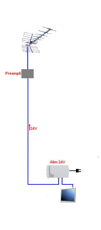

Betekaa a écrit:Sinon, comment alimenter le boitier sur le toit?
Il est en zinc, je me vois mal faire un trou dans le plafond pour passer un cable électrique --|--
Un preampli s'alimente par le câble coaxial, l'alimentation peut au pieds du récepteur. Voir le schema.
Betekaa a écrit:Sur tous les canaux je suis à 98% à 100% pour les 2 mesures
En ayant avec ces valeurs de niveaux signal, si tu installe un ampli ou un preampli, tu risque la saturation ce qui dégradera la qualité du signal sur ces multiplex.
A 2 mois de l’arrêt des multiplex R5 et R8 d’où la remarque de marceljack "Cela s'arrangera tout seul le 5 avril :!: :wink: " cela ne vaut pas le coup investir dans un ampli ou un preampli.
Exemple d'une installation antenne avec un preampli.
